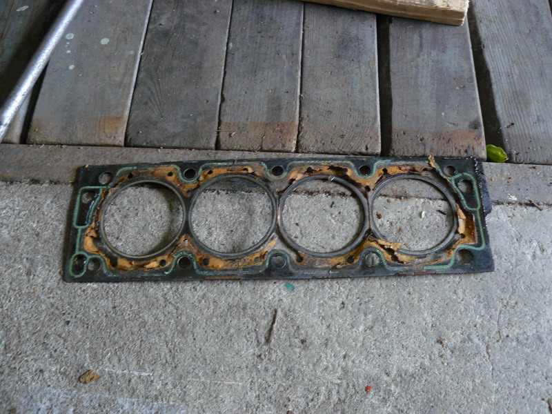

tak jsem se včera pustil do výměny těsnění pod hlavou už jsem to měl dlouho v plánu ale dostal jsem se k tomu až teď.
Práce mi šla hodně pomalu protože s tímhle typem motoru nemám zkušenosti. Dopadlo to tak že hlava je dole a těsnění je dávno po smrti. Horší ale je že se mi v bloku povedlo utrhnout tři šrouby a tak teď přemýšlím jak to vyřešit

chlapy potřeboval bych od vás poradit. jde o to jestli mám ty utržený šrouby nechat odborně odvrtat nebo jestli je lepší sehnat jiný blok. za každou radu jsem vděčný.
jinak já se spíš kloním k variantě sehnat jiný blok a to mě vede k myšlence jak se liší blok 1,9 od 1,6

kámo tak toto ti nezávidím myslím, že jednoduchšie bude zohnať druhý blok. jeden chalan (je aj tu na klube, len neviem presne jeho nick) má 2 motory a jeden na rozobratie, ak by si chcel tak ti pošlem na neho icq.Hroche píše:tak jsem se včera pustil do výměny těsnění pod hlavou už jsem to měl dlouho v plánu ale dostal jsem se k tomu až teď.

A pricem se ti to stalo kdyz si povoloval?zkusho navrtat me se to taky stalo tohle nabruz pekne vrtak mensiho prumeru namačejho do oleje a vyvrtas tak 1cm nebo vic deto blbe ale da se to a pak donej narvi hrubou hvezdyčku a vitocis ho ja to tak udelal.

mě se to stalo když jsem povoloval hlavu a stím vrtáním no nevím nevím když vím jakou sílu jsem použil při povolování tak si nemyslím že bych to pomocí hvězdičky pak dostal venLukasGT píše:A pricem se ti to stalo kdyz si povoloval?zkusho navrtat me se to taky stalo tohle nabruz pekne vrtak mensiho prumeru namačejho do oleje a vyvrtas tak 1cm nebo vic deto blbe ale da se to a pak donej narvi hrubou hvezdyčku a vitocis ho ja to tak udelal.
