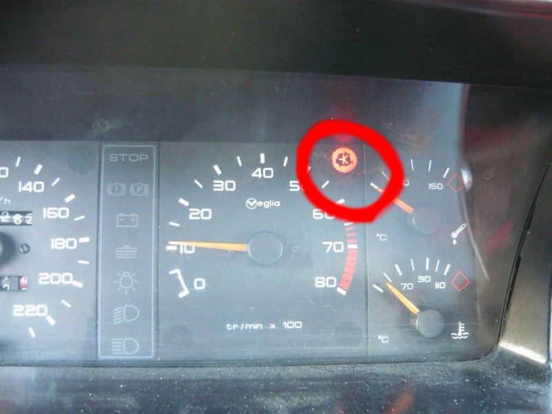

hosi co znamena toto znamenko
potom co jsem vymenil olej v motoru a dal nove tesneni pod hlavou + nejake male serizeni mi zacalo svitit toto, proc?

diagnostika motoru tady mas secko - sekce technika http://www.peugeot205club.org/?reloaded ... ion=budiky

zkousels vyblikat chyby?

zkus to napřed vyresetovat - někde je návod, myslím že odpojení baterky, pokud ti to ani pak chvilku po nastartování nezhasne tak zkus vyblikat chyby dle návodu

takze jsem to "vyblikal" a sviti si to dal..
co to konkretne signalizuje, ze je neco s motorem nebo co?

je to Engine Check ne? mě ot dělalo třeba když jsem měl to auto nový a měl jsem tam hrozně chyb..fouknuto,dostával se mi olej do vody..spečený kroužky a všechno KO,pak mi to svítilo:X je to prostě Engine Check no..takže něco s motorem

Engine check? Jako že ukazuje zapečený kroužky??? To asi ne... icon_eh
Je to kontrolka chyby v řídící jednotce, nějaký ze senzorů, které ŘJ používá je buď chybný, nebo vykazuje údaje mimo rámec nebo nejčastěji - je odpojený... Projdi kabeláž v motorovém prostoru, jestli ses tam hrabal, možná si něco jen nezapojil (teplotní čidlo, lambdu apod.) nebo je někde zalomený kabílek... Ideálně vyblikat konkrétní číslo chyby a jít pak najisto... ;)

jasne a podle toho jak blika spocitam desitky a jednotky a prevedu do tabulky s chybnymi hlaskami
