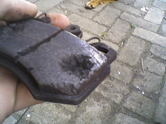

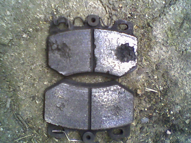

Ahoj asi měsíc už mi píská přední brzda u řidiče, no nejdřív sem myslel že je to jen nejaká nečistota a časem se to obrzdí. no a pak mi to nedalo a sundal kolo...a kotouč byl uplne fialovej potom co sem vyndal destičky sem se docela zhrozil na čom sem jezdil. Po sundání třmenu bylo jasný že nezajídí prase...no a chci se zeptat co s tim. Jak mam ošetrit pracovní váleček třmenu a musej se měnit nejaký těsnění? Předem za odpovedi děkuju. Typ brzd: Girling plny kotouče 10mm

No pokud ti nezajíždí váleček tak rozebrat třmen, vyndat ho ven, zkouknout jak to vypadá, vyčistit nejlépe nechat tak 24hod namočený v neftě, dále dle stavu, prodávají se opravové sady tak tu když tak kup a vyměň a měli by fungovat.. Hlavně vše promazat aby se třmen vracel.
