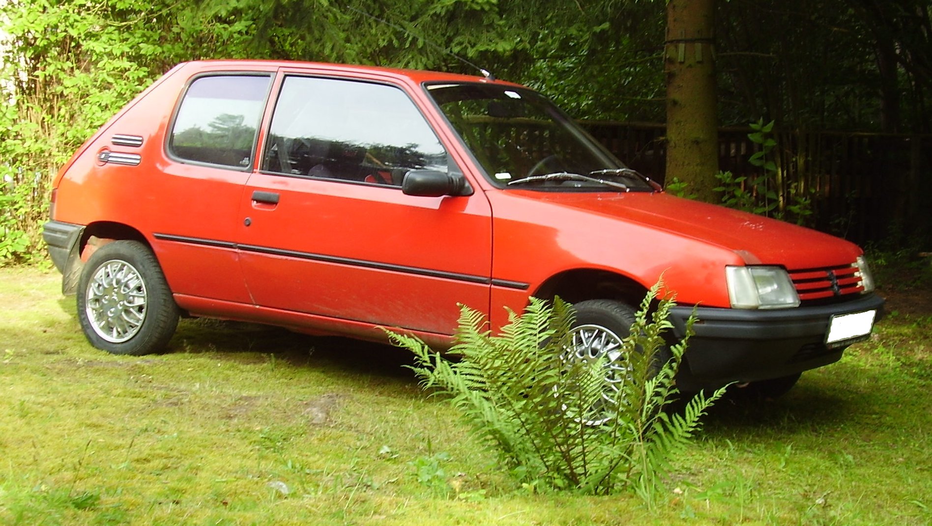

Dobry den , chci se zeptat. Odešla mi na Pežotu 205 poloosa a kulové čepy , nevíte kdy bych mohl levně sehnat... ? Popř koupí někdo 205ku ? Nechce se mi ji nechat sešrotovat :-) , při couvání -plný rejt - tak bouchá . Nebo v tahu do prudkých zatáček .

"odešla " znamená co ??? praskl kloub ?? bouchá ??

pokud ti to bouchá v reidu tak vyměň homokynetycký kloub ;)

To je uplne normalni jev, vymen poloosy a je to.. jinak kulove cepy se mysli asi ty v rizeni, tak to je celkem malickost, nebo v ramenach, to taky neni nic hrozneho. Oprav si to a zase jezdi . Repasovane polosy sezenes kolem 1600 kč / kus, s tim ze jim das ty stare. Ramena stoji tak 600 kc / kus, kulove cepy rizeni to snad 200-300 kc /kus ze by. No a samozrejme prace pokud si to nevymenis sam.
