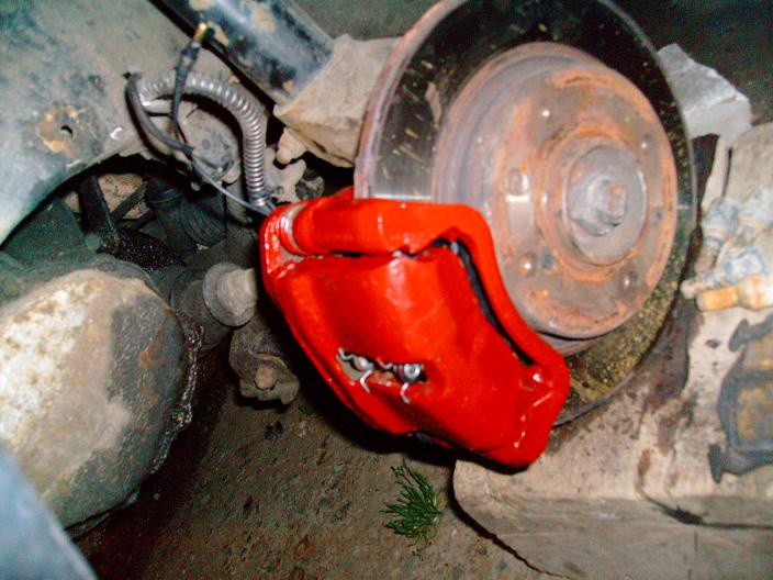

ahoj kluci .. na svem piskotu resim problemy porad ,,, vsecky sou jakz takz ale ted me trapi jeden..... napisu jen ohledne predni napravy,,, levy rameno novy silentbloky , prave rameno nove i s cepem ... novy kolub rizeni a go hrebenu (soustruzeni pouzder)
mel sem stare trmeny (zrejme pevne) ale tam se strhly odvzusnoivaky tak jsem koupil jine (plovouci) girling udajne jenze kdyz sem chtel nasadit kolo (13) tak sem zjistil ze mirne dre ale opravdu mirne... spustil sem auto na zem popojel tam a zpet a dal auto do vysky a zjiistil ze kolo jde uz volne ... jenze ,, kdyz jedu 60 pohoda klid 80 uz citim klepani a 100-120 vibrace a kmity jakkrava... napadlo me ze by to mohlo byt tim ze jsou nevyvazene kola protoze kdyz chytnu za poloosy a zamavam nemaji znatelne vule :myslim: kdyz vibrace rostou s rychlosti .. pridam foto trmenu

jedine co si myslim, jsou nevyvazena kola, protoze obvykle to zacina delat pri 70-80 km/h, tak se zacne klepat volant atd...
Jinak jestli mas vsechno nove, jak pises, tak to asi trmenana nebude.
Nejse si jisty, ale mohly by to byt kola.
Neztratil jsi zavazi z kol, kdyz jsi to menil??? Zkus se podivat, jestli tam nejake nechybi.
Jeste me napadlo, jestli tinas skrivene kotouce. Kdyz ve vetsi rychlosti zabrdis, neklepe ti to do brzdoveho pedalu???
Jestli ano, jsou to kotouce.
Re: vibrace predni napravy
no počítám, že máš 1.6 gti(teda podle odsazení kotoučů), a jak si tam dal tyhle třmeny( girlingy místo bendixů) tak je možný že sis utrh závažíčka co jsou nalepený na kole, protože když na to dáš třinácky kola tak tam místa na rozdávání neni teda moc :m:
teď na to koukám - máš nechlazený kotouče 10mm icon_eh to sou třmeny pro chlazený ;-)

vinorak píše:no počítám, že máš 1.6 gti(teda podle odsazení kotoučů), a jak si tam dal tyhle třmeny( girlingy místo bendixů) tak je možný že sis utrh závažíčka co jsou nalepený na kole, protože když na to dáš třinácky kola tak tam místa na rozdávání neni teda moc :m:
kurna ! ! ja si myslel hned ze to je na chlazeny :'( mno ovsem brzdi to dobre... mista na rozdavani opravdu neni .. zvlneny kotouce nejsou ..... nemam 1,6gti ale noirmalni xr ja sem z toho auta uz blbej icon_eh :wau: kolik sotji NEJLEVNEJSI chladaky a kdyztak i odkaz k nim dekuji
potřebuješ kotouč z 1.9 gti 88 nebo 94 kW
tady jsem našel ty nejlevnější :m:

myslím, že kdybys vyzkoušel větší kola, tak bys věděl asi hned, jestli je to jimi nebo něčím jiným
