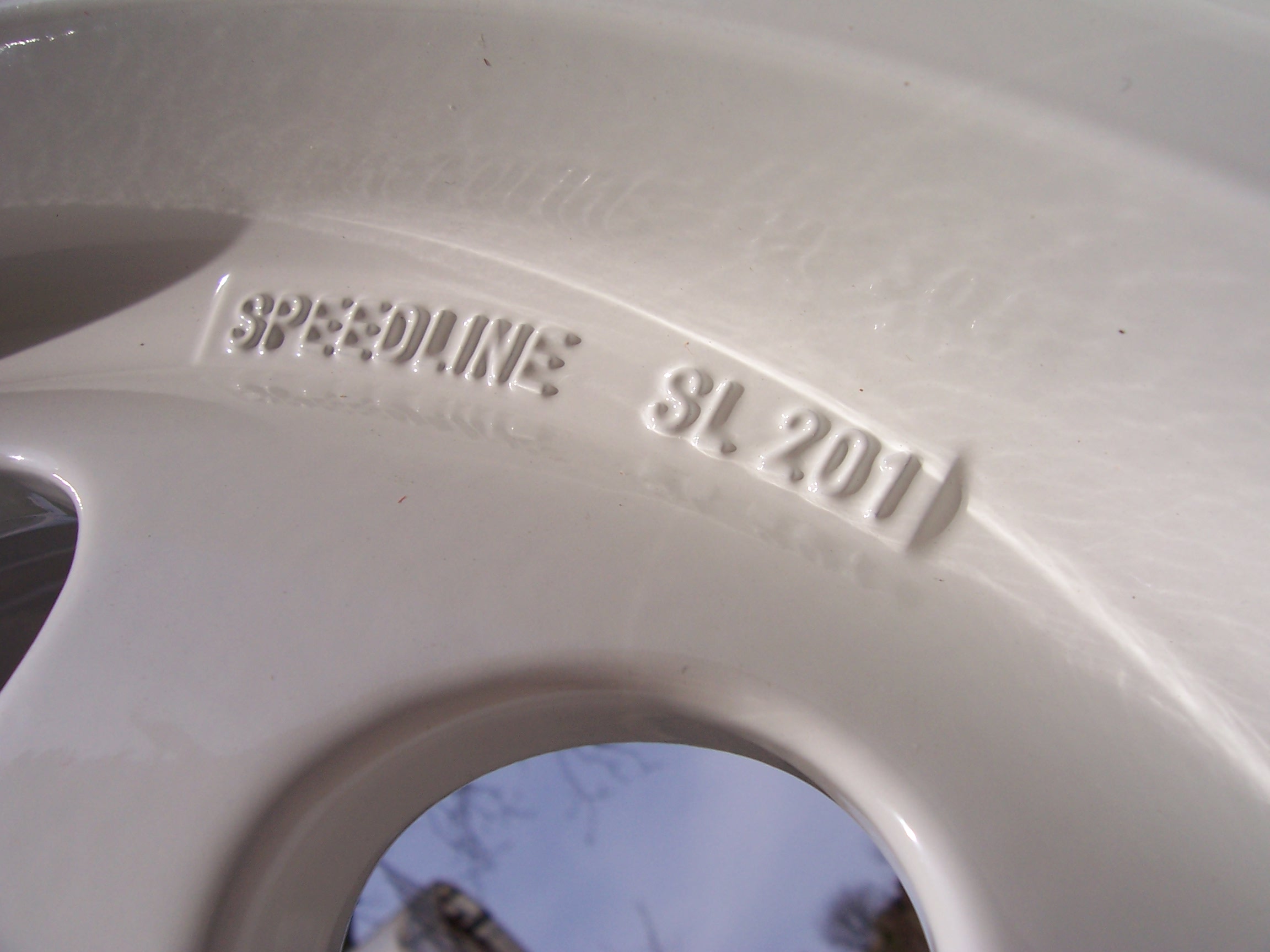

Včera večer jsem si byl vyzvednou zrenovovaný kola ... tak dneska se s váma o ty 4 krásky podělím
.... jenom dodám že renovace zahrnovala chem. odlakování, otryskání a nalakování komaxitem. 3 kola jsou jak nový a jedno ma na sobe místy bublinky protoe hliník už byl hodně zoxidovaný a při vypalování laku se dam udělali bublinky ... není to nic strašnýho, je to vidět jenom z blízky, a vzhledem k ceně renovace (400kč za kolo) je to naprosto zanedbatelné :) ... už se těším až budou na autě
