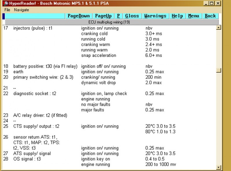

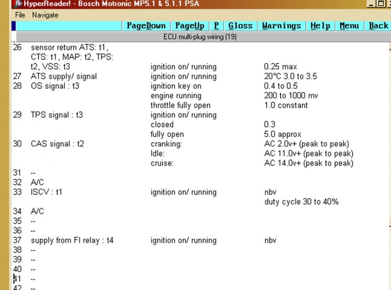

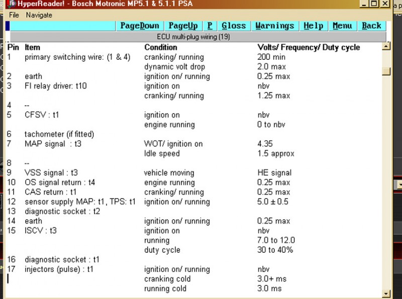

Popis jednotlivých pinů:

Re: Otáčkoměr
no podle tvýho obrázku to je 6
a já našel tohle http://images.google.cz/imgres?imgurl=h ... D%26um%3D1
tam to už hledám
drát číslo 426 z pinu 6
tam to už hledám
Re: Otáčkoměr
tak to zkus na ten 6tej ...

Re: Otáčkoměr
6tku jsem zkoušel a nic...
