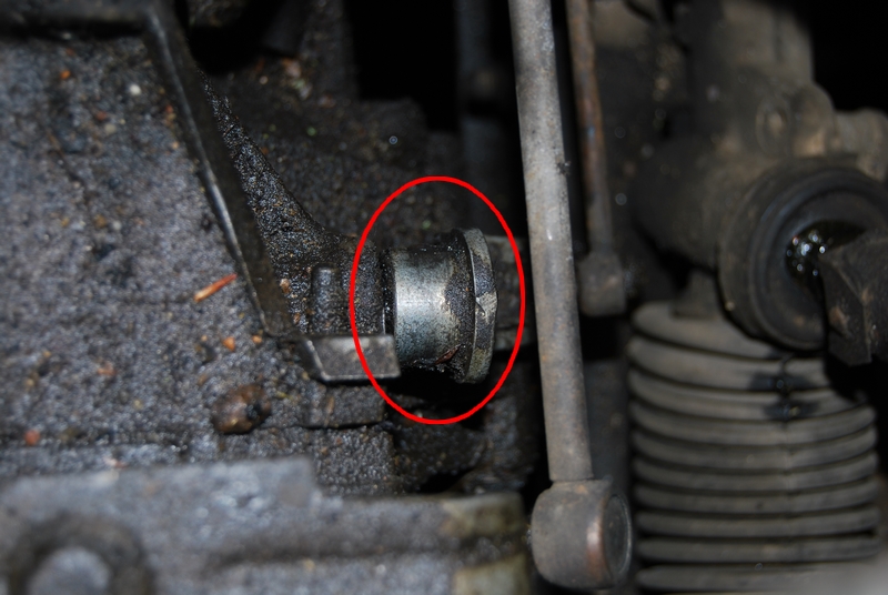

Potřebuju pomoct... mám vyviklanou řadící páku (vikle se doleva a doprava). Řadí v pohodě, ale to viklání je trochu nepříjemný. Když jsem hledal závadu, narazil jsem na ní až u převodovky. Jak bude vidět na fotce, tahle páka má výkyv na konci nějaký 2 cm. Jde to nějak spravit?
Re: Vyviklaná řadící páka
A jsi si jisty, ze to viklani neni zpusobeno tim velkym sroubem, co utahuje řadicí páku za stran, co je videt, kdyz sundas manzetu na radici pace?

tím sem si jistej na 100% :)

mě se taky vyklá,i když je tam kvalt ... já mám dojeme že je to těma čepama na těch táhlech...

to mě se viklá furt... na jakýmkoliv kvaltu... v táhlech ani není moc, kde by mohla být vůle, leda že bys měl nějaký táhlo vycvaklý, ale to by ti asi moc neřadilo
nikdo neví co by se s tím mým případem dalo dělat? nechci shánět novou převodovku

co hoši už ste to vyřešili? neměl by někdo foto jednotlivých čepů táhel?..třeba jen z řadící páky na to horizontální dluhé táhlo k převodovce...Zda se mi že to mám nějáké dviné.chci mít přesnější a méně hlučné řazení...

tak už vím jak na to... na té fotce, ve které mám zakroužkovanou tu páčku se musí z boku vyťuknout ven takovej čep/váleček a ten se musí nechat udělat novej, protože bude s nejvyšší pravděpodobností zničenej
