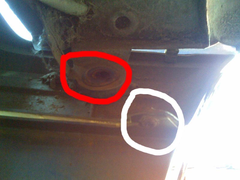

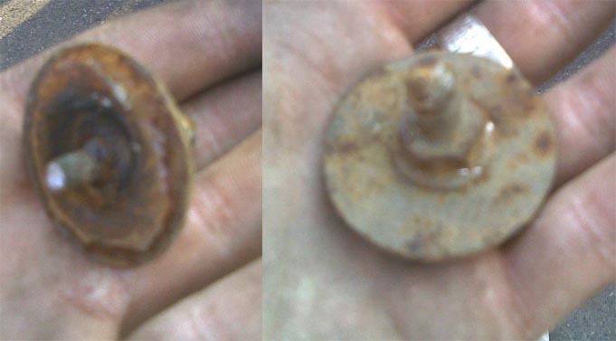

stala se mi takova vec, urval jsem sroub (z cerveneho oramovani) po detailnejsim zkoumaji ta matice vypadala ke sroubu jako by tam byla navarena nebo poradne prirostla
tak se ptam jestli jsem postupoval spravne pri demontazi nebo jsou tam jine srouby?
sroub (v bilem oramovani) vypada spis ze spojuje spoiler k narazniku (ten se mi protacel, spatna manipulace a sundavat kolo jsem nechtel tak jsem to zatim nechal)
jde mi o to ze se chci dostat ke kabelum ktery vedou od leveho svetla nekam pod naraznik a nevim jak se k nim dostat a vytahnout

cely naraznik drzi ctyri srouby

jasne, takze jsem povoloval spravny sroub a pri me smule byla matice prirezla ke sroubu a jinak to neslo nez ho urvat

jj,to se stava ja ho taky utrhl,muzes kopit novy,jenze za ty prachy je radsi udelej z vrataku,jen malinko na brusce upravis hlavy a mas to :up:

bart1806 píše:jj,to se stava ja ho taky utrhl,muzes kopit novy,jenze za ty prachy je radsi udelej z vrataku,jen malinko na brusce upravis hlavy a mas to :up:
Tiež som šroby po demontáži zlámal a budem ich muset niečim nahradiť. Čo je to ten ,,vraták"?
Re: demontaz zadniho narazniku
Vratový šroub, velká hlava, pod ní 4-hran ... stačí 2 protilehlé stany ubrousit a akorat to padne misto origo šroubů ... velice levná a rychlá varianta :)

bart1806 píše:cely naraznik drzi ctyri srouby
to jsem si myslel taky, ale nakonec byl ještě jeden šroub mezi žárovičkami nad SPZ. vypadal docela origo, tak nevím. jinak za oběť sundávání nárazníku padl v mém případě jeden šroub :fran:
Ji ten by měl být taky originál měl jsem ho na Naftáku i na Gtičku
