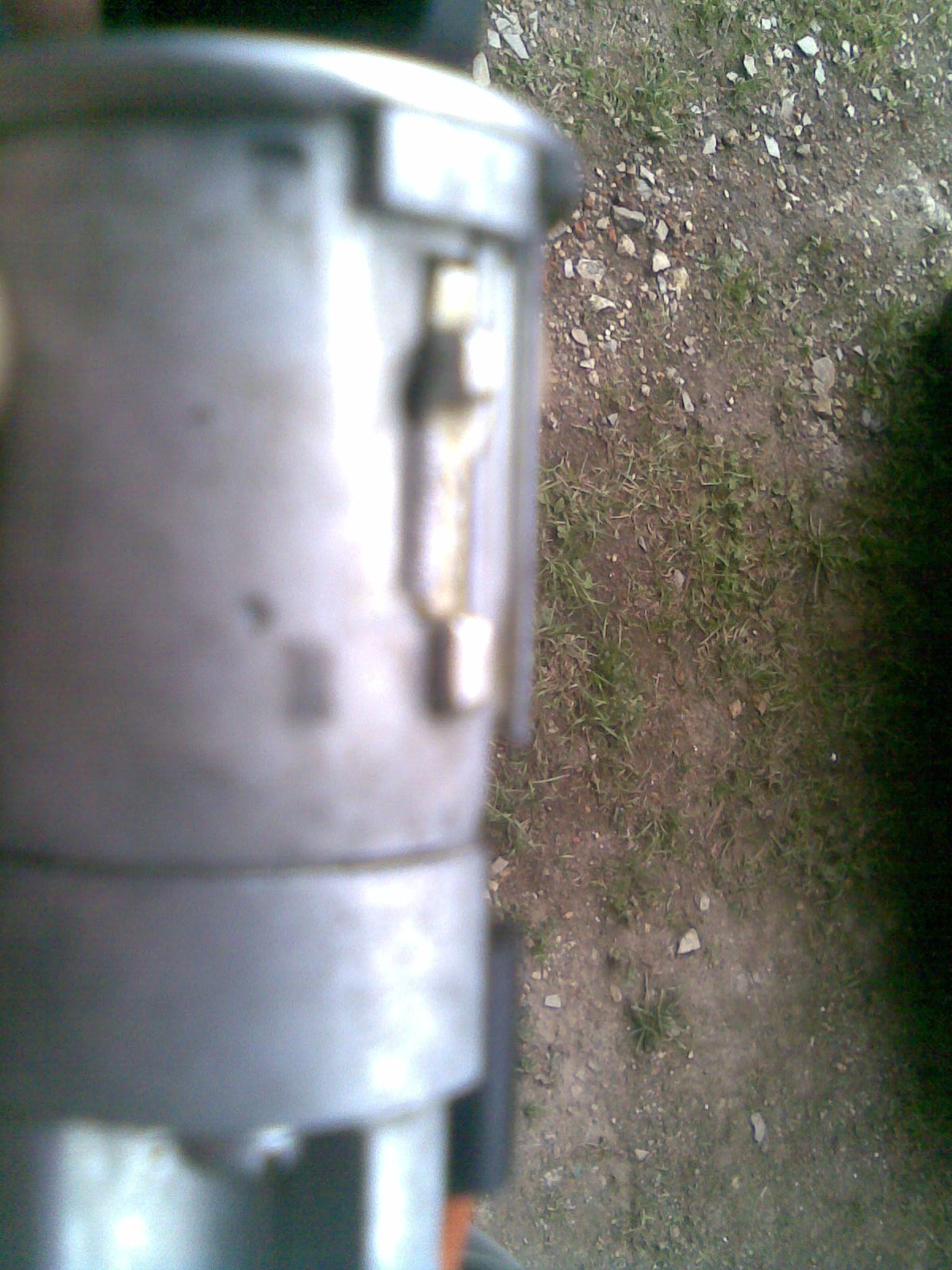

Mám dotaz ohledne spínačky a to ten že bych tam chtěl dát novou ale vadí mi tam takový ty "asi pojistky aby se to neprotočilo aspon si to myslím", prostě to nedám do te trubky protože to má moc velkej průmer ale kdyby šly nějak zaklapnout ty packy tak by to bylo supr ale nevím jak

Ty "kolíky" jdou zastrčit v určitý poloze klíčku. Zkus na ně zatlačit a pootáčet klíčkem, uvidíš že to půjde :)

No to jsem teda zvedav včera jse to zkoušel pěknou dobu a nic

Je to v mezipoloze, chce to chviličku trpělivosti.

Už jsem na to přišel ale u ty jak jsem to zkoušel tak to je nejáký asi sekly tam to prostě nešlo.
Jinak dík za tip
