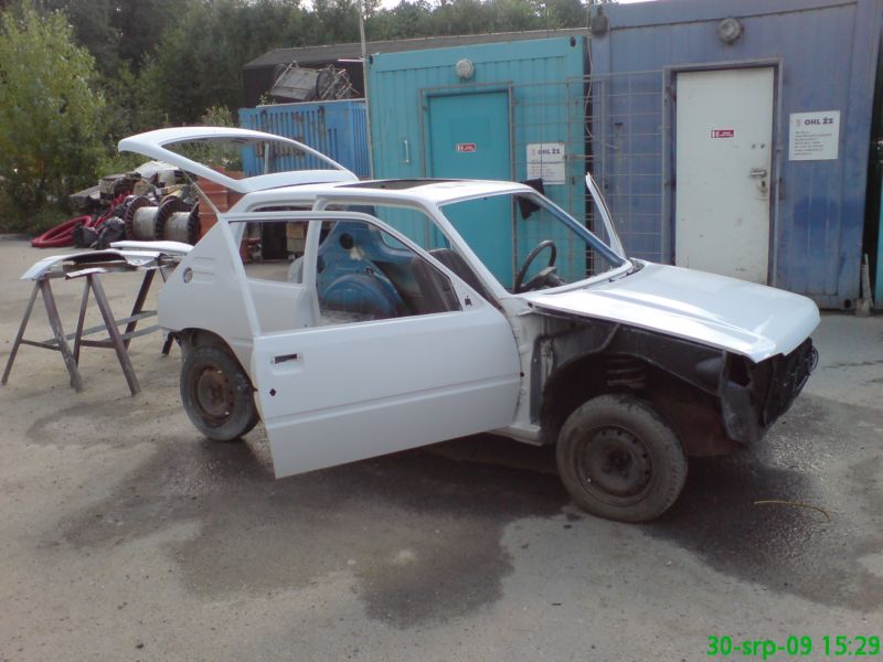

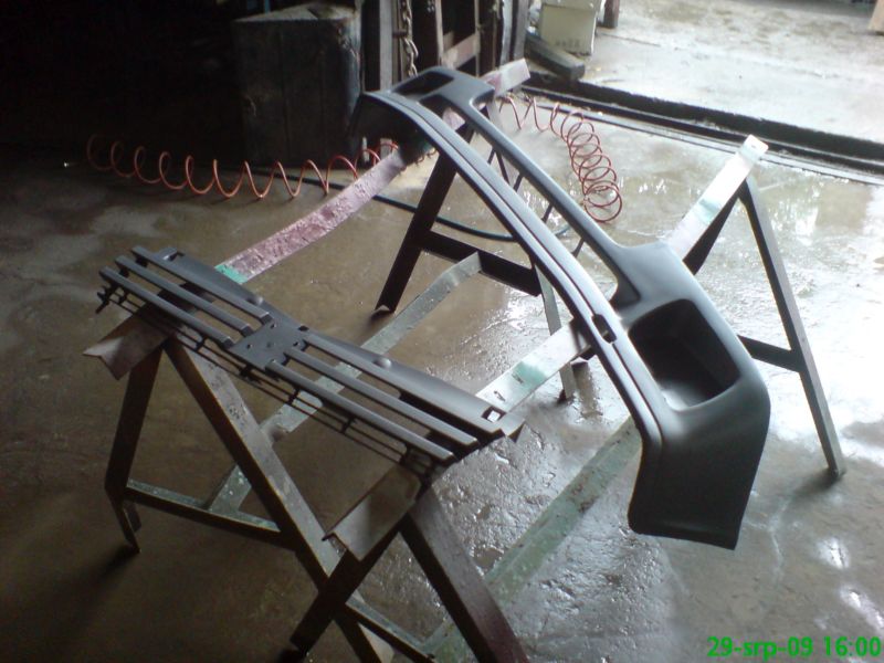

Po dlouhé době volná sobota tak jsem toho využil ve prospěch piškota ...
Původní lak se loupoval proto jsem sedřel celý spoiler na plast ... Zde již nazákladované zbývající plasty ... A konečně v plniči ... Teď už jen přebrousit a přes týden hurá do laku

Přebroušeno a přes týden konečně do laku ... Jsem zvědav kdo to poskládá dohromady
