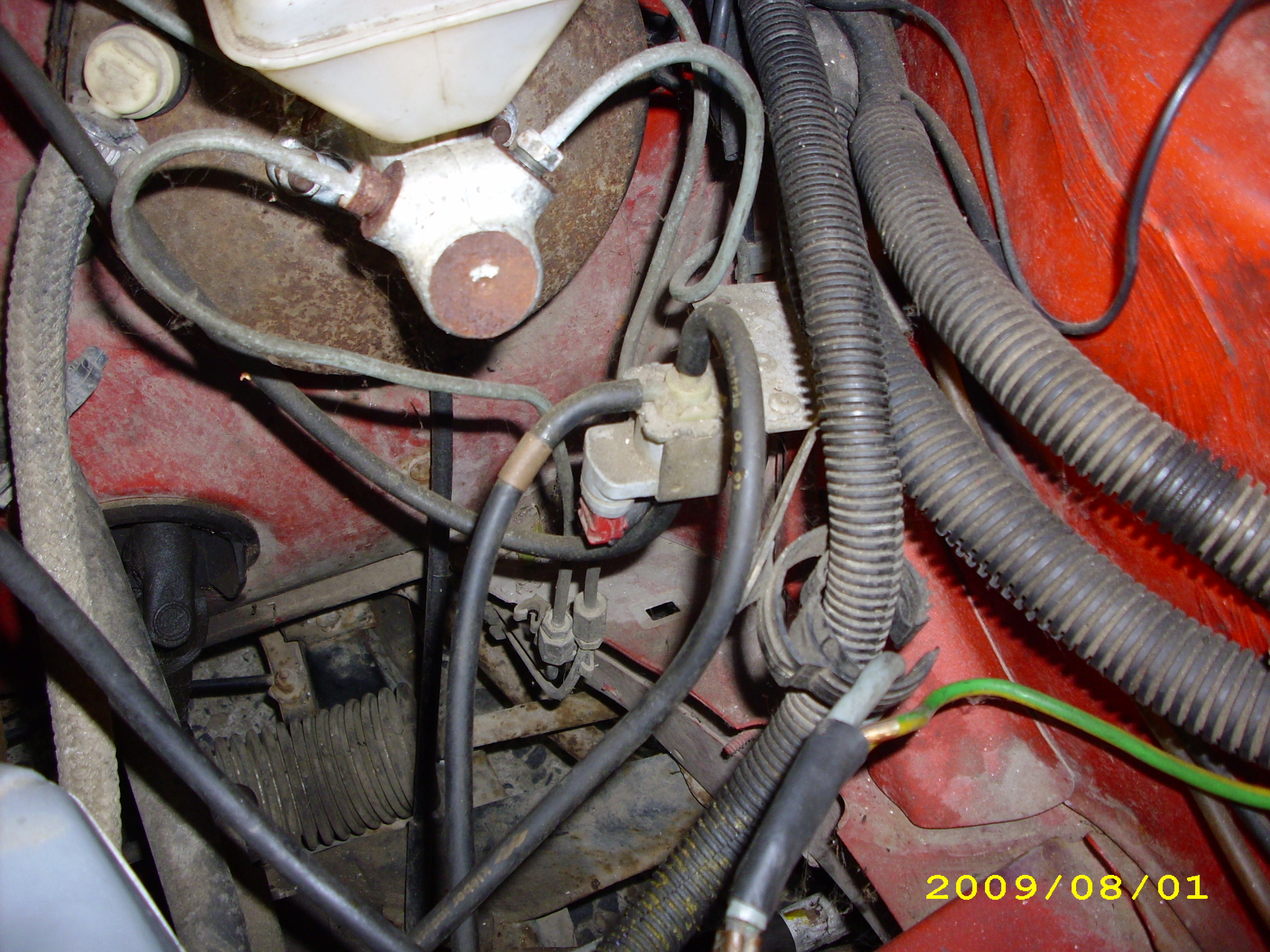

Dnes jsem si všiml, že u motoru mám nějakou gumovou hadičku odpojenou, vede někam do míst pod prostor, kde je sání vzduchu k filtru, dále více do prava na něco co patrně spíná a pouští vzduch či co a odtamtud .. no to nevim kam. Každopádně to spínací něco je umístěný mezi řidičem a baterii, tak někde v těch místech. Na obrázku je poblíž nádržka s modrým víčkem.
Kdo by tušil co kam vede, rád se poučím.

Naznac to na obrazku. Namaluj tam aspon nejake cary, aby bylo videt, ktere myslis.

TAk jsem to vyfotil.
První obrázek ukazuje přímo tu věc, odkud vedou 2 hadičky a k tomu je konektor asi s 2ma drátkama

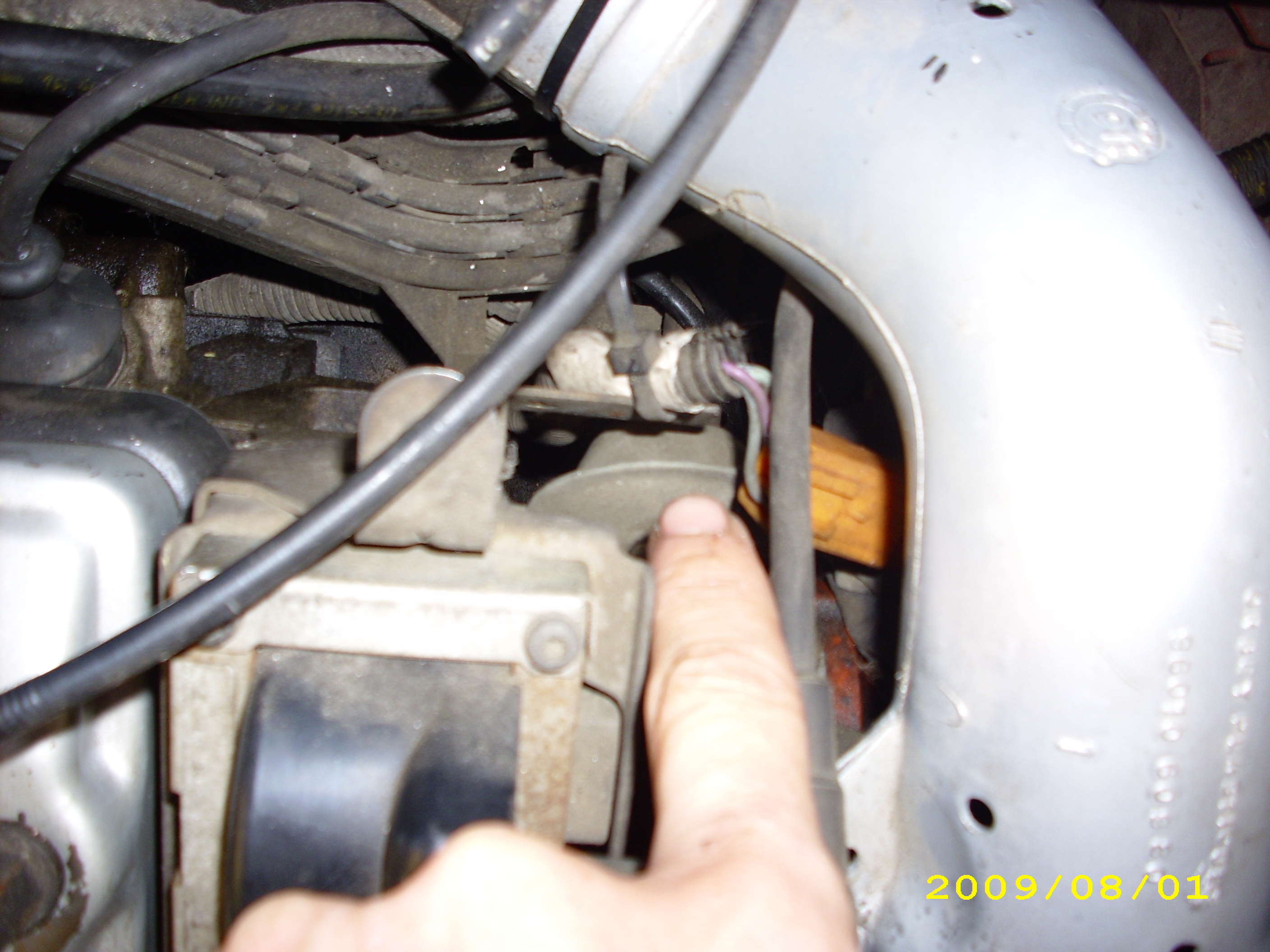

Na druhým obrázku držím tu hadičku od toho něčeho, která mi vypadla a nevím kam patří.
na třetím už ukazuji, kam vede ta první hadička, která je zapojena do .. vypadá ta věc uplně stajně jako na předstihu u škodovky.
Viz čtvrtý obrázek, ale moc se to vyfotit nedalo, protože tam jsem už foták nenacpal.
Kdo by věděl , kam s tím, budu nesmírně vděčný.

Áááá, tedko jsem objevil třetí hadičku, vede někam tam jak bejvá karbec, Mam tam sice jednobodový střik ale jak jinak to nazvat.

Re: Kam vedou hadičky?
tipuju to na podtlakovou regulaci volnoběhu :myslim:
je to podtlaková regulace předstihu ;-) zeadu pod škrtící klapkou to vede do spodního vývodu na tom ventilu s konektorem. a z toho vodorovnýho ke komoře na rozdělovači. Ten horní výstup je nezapojenej, tam tudy to odpustí ten podtlak když sepne spínač vonoběhu ;-)

takze to mam spravně?
P 309 1.4 GRi 55kw - DEAD
řek bych že jo ;-)
