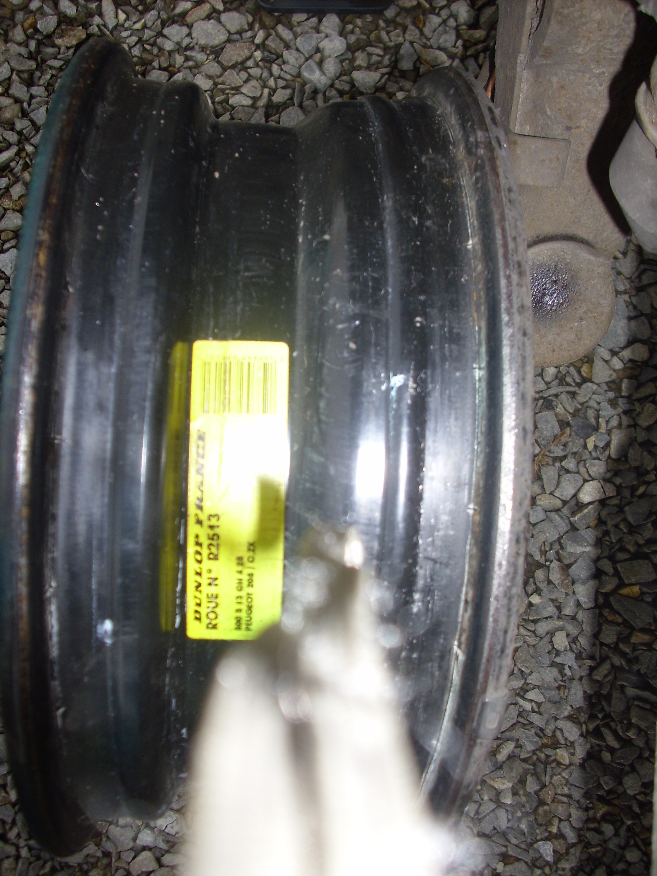

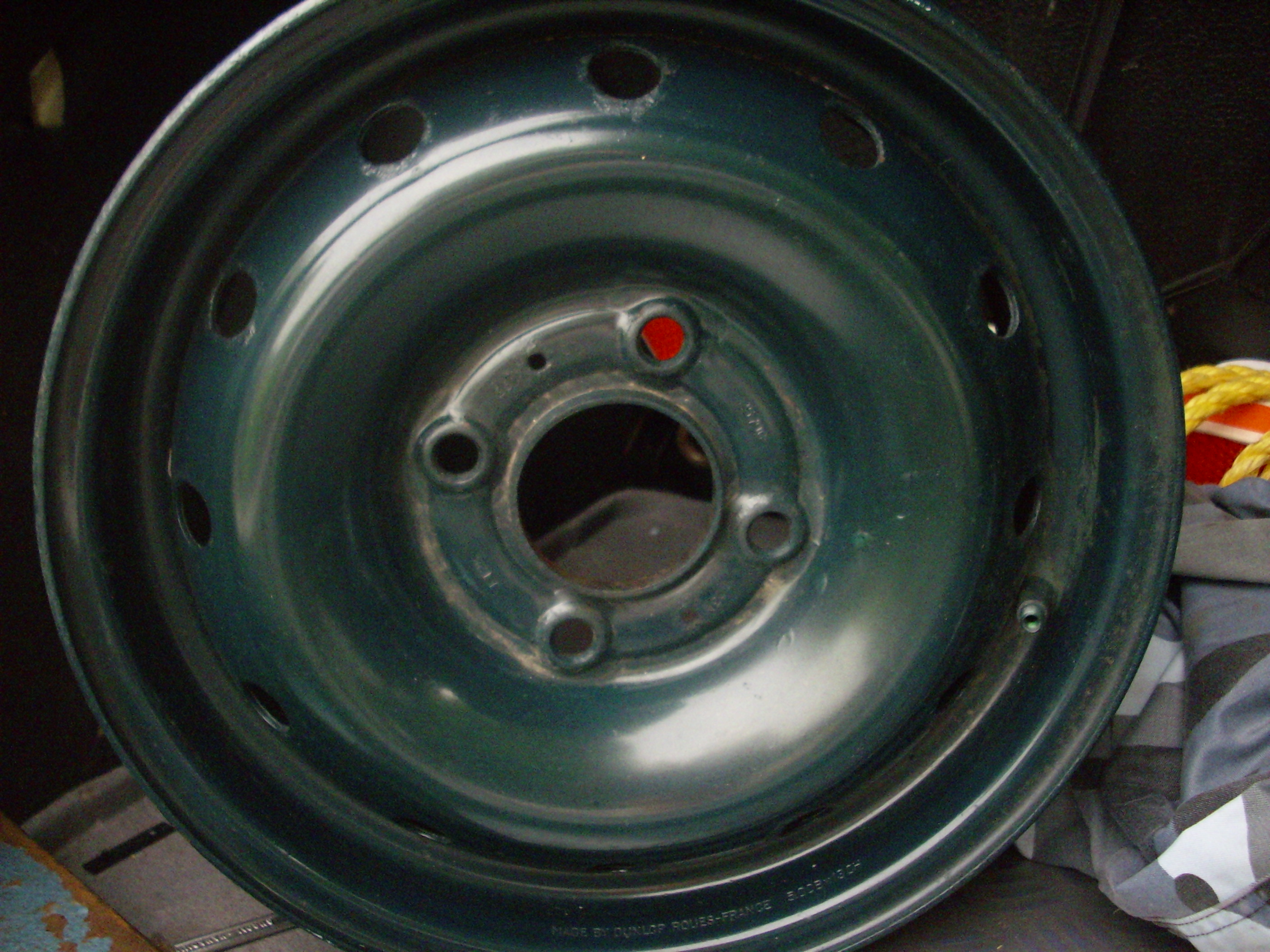

mam dotaz zkousel jsem tyhle disky bez gum a jsou sirsi nez ty co tam mam ja a asi mi budou drit :myslim: co tam muzu dat za gumy

Budou ti drit gumy nebo i plechy???
Ja osobne mam vzadu 185/60 R14 a nedrou.

asi jenom gumy

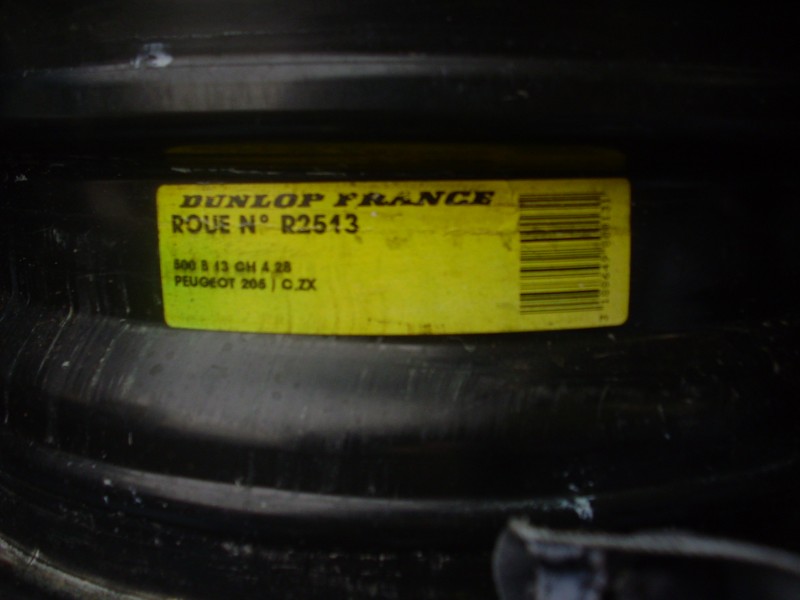

no tohle jsou standartní 5 palcový kola ET 28, co se dávaly snad všude ( ale asi máš ty sociální 4.5 palce :m: ) dřít by to nikde nemělo, mám na tom gumu 165/70 a je tam tak 1.5 cm do kastle ;-) Ale jestli to má náprava za sebou, tak by se to tam stejně mělo vejít ;-) Teda pokud už neni vůle v ložisku taková, že to při zatočení totálně vykloní rameno :roll:
PS: já mám na 5D ráfky šíře 5.5 s ET16 a s gumou 165 a vejde se to do podběhu akorát a nic neškrtá ;-)

Disky od Dunlopu mám taky, ale s ET 20 ... Podle nalepeného štítku jde o 5" široký disk s průměrem 13" a zálisem 28 mm :myslim: , ale jistější by bylo mrknout co je vyryto na límci a mezi otvory pro šrouby ;-) ... Pěkný aplikační katalog pneu je zde ... http://www.e-pneu.cz/tech_podpora.php
