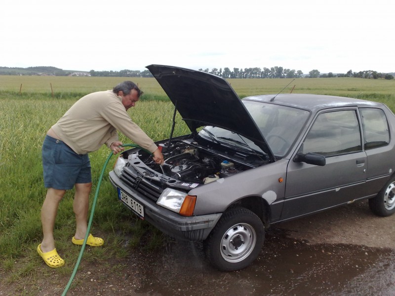

přišel na řadu motor - umyli sme ho - dva litry chemikálie a motor je jak novej
