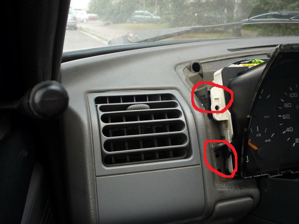

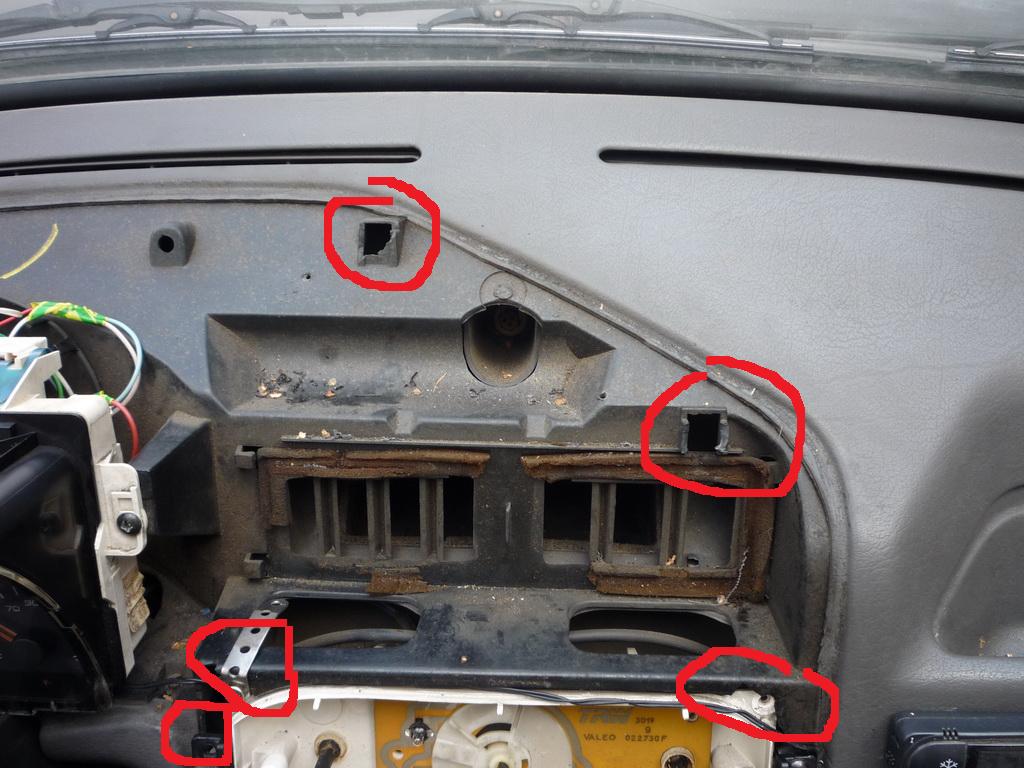

mám takovej větší problém: nevim co s tim předešlej majitel vyváděl, ale sou tady urvaný držáky pro přišroubování ovládání topení, středového panelu a kaple.
Neřešil jste to tady někdo?? Jestli to nejde třeba něčim dolepit nebo jestli musim vyměnit celej základ palubky (do toho se mi moc nechce)??
dik za rady
Re: palubka
solidně dorvaný ... ale jak to zpravit... nevim... leda tam vlepit nejaký dřeva a šroubovat do nich
Re: palubka
zalaminovat, předvrtat a samořezky:up:
Re: palubka
a naučíte mě někdo laminovat :m: :m: :m:
Re: palubka
kup si epoxyd a do něj nastříhej skelnou tkaninu a to tam naplácej, mohlo by to držet, a nebo si sežeň stejnej plast, díly pájkou zavař a pak znova předvrtej
