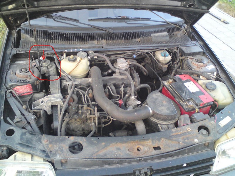

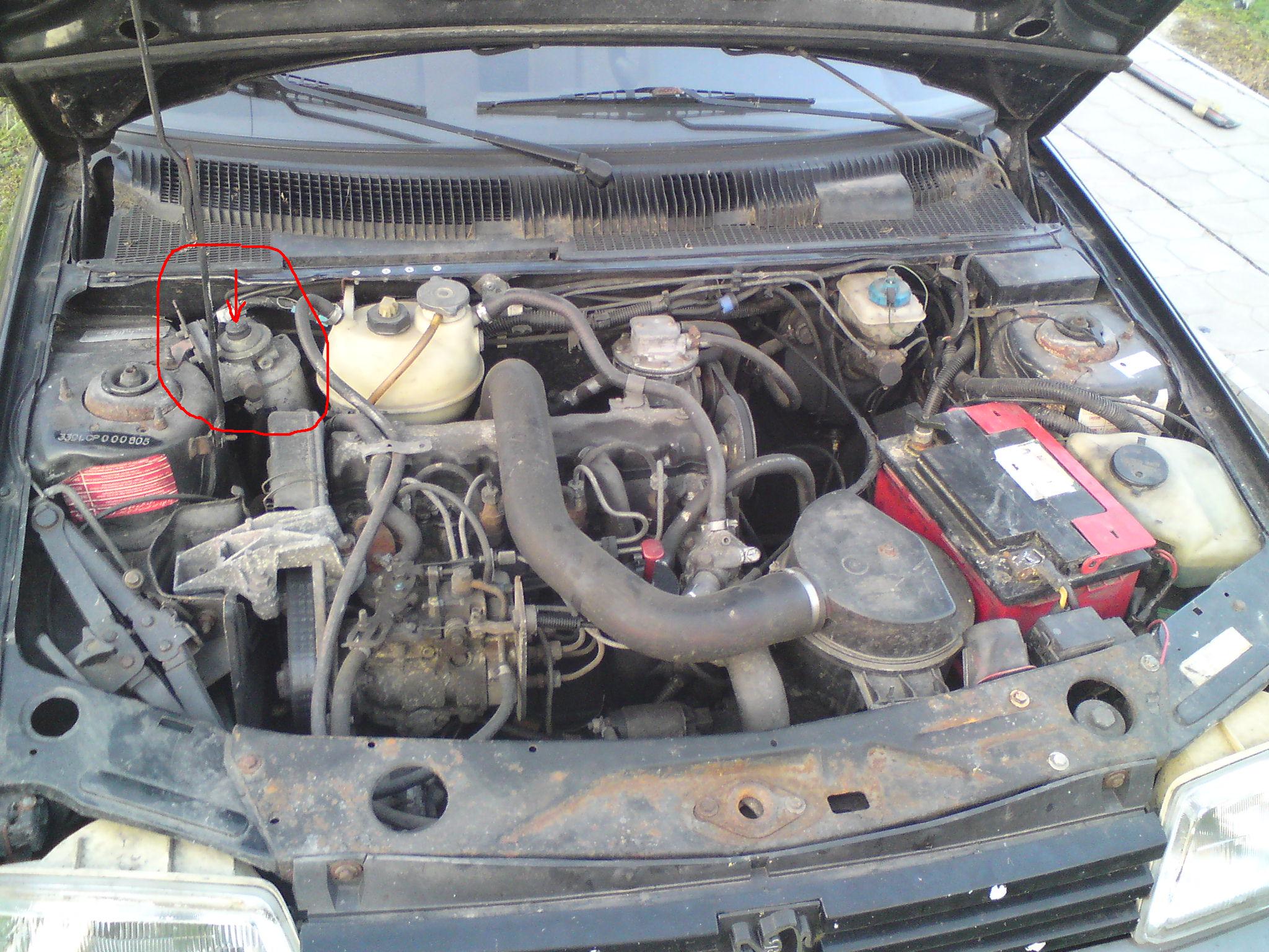

nazdarek priatelu. v prvom rade musis vediet ci mas palivovy filter celokovovy ktory len nasrobujes namiesto stareho alebo tam mas papierovu vložku. tusim sa to delilo podla vyrobcu takto : DELPHI- celokovovy a PURFLUX- vložka. pretoze ja mam purflux a mal som tam papierovu vložku. lenze ja som filter kupoval v Elite. mam tam UFI 26.670.00. pokial by si ho kupoval v autokelly mal by to byt FF C4891.
postup vymeny: najprv som vysroboval tie dva sroby co drzia filter. potom som odpojil hadicku privodu paliva aby som mal lepsi pristup ku filtru odspodu pretoze odspoje je nasrobovany dlhy šrob na imbus . ten som vysroboval a tym padom som mal filter rozobrany. POZOR pri rozoberani lebo automaticky ti bude z neho tiect nafta. dalej som vylial zvysok nafty z plechoveho obalu a z vnutra som povytieral vsetok bordel. a nasleduje opacny postup!!! ked je vsetko poskladane treba uz len tou pumpičkou ( šipka na obrazku ) natahat do filtra naftu. stlacat musis do vtedy kym ti to nepôjde uplne tažko aby si nezavzdušnil čerpadlo!!! HOTOVO mozeme štartovat!!!
