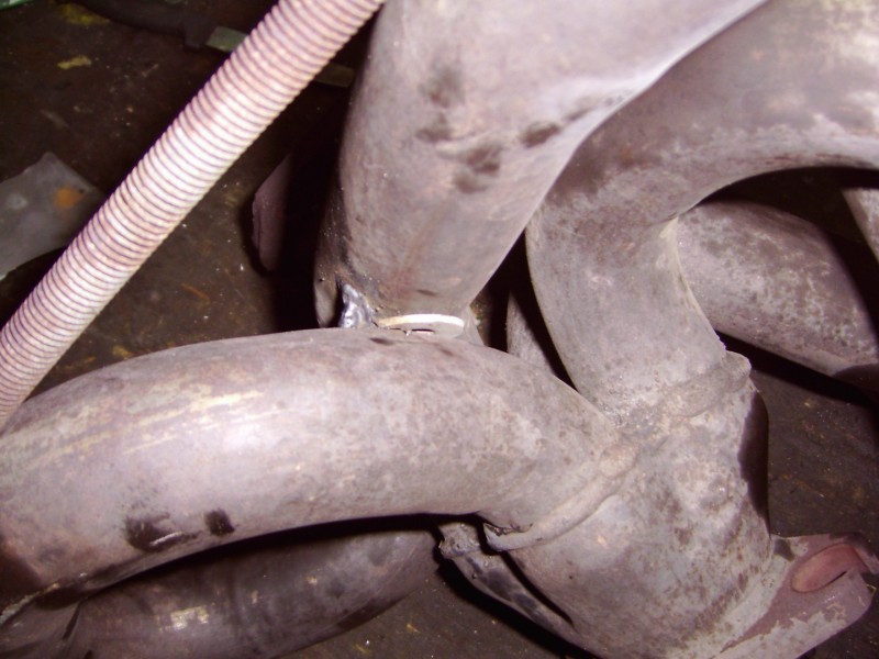

Nevim,kterej trumpeta tam navaril tu zavitovku a proc

Tak dneska jsem povyměňoval silentbloky na motoru,takže už tam nic nemlátí a převařil úchyty na výfuku,byl už pěkně rozlámanej od toho jak si při každym zajíždění do garáže škrtal

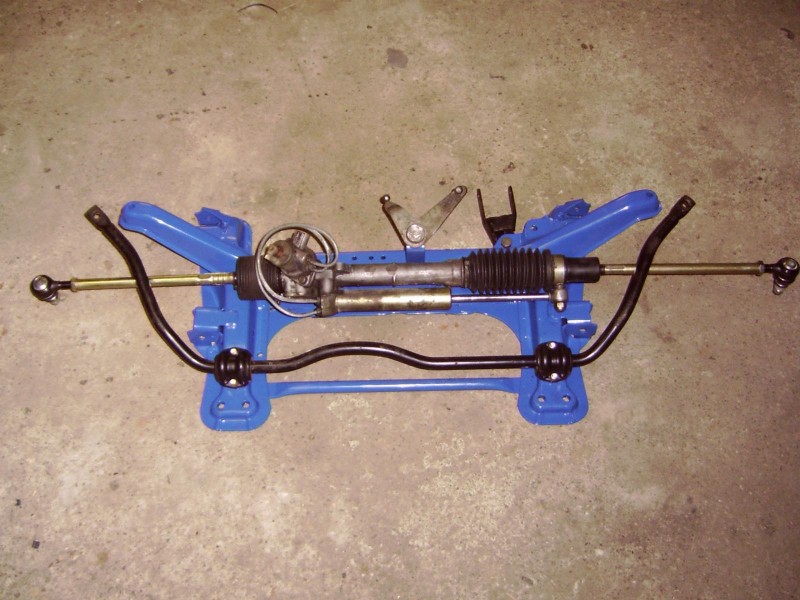

Tak dneska jsem se dokopal k tomu,abych opět začal dělat na autě,sundával jsem přední nápravu která půjde na komaxit a budou se dávat nové všechny čepy a silentbloky a taky jsem schodil svody,které půjdou na odbornou opravu.Práce to byla hrozná,svody jsou opravdu jak ježek v kleci a nikde není místo,takže po 3 hodinách lámání rukou a žraní servooleje jsem byl šťastnej že to je venku.Teď už to jen dostat zpět...

Tak ve středu jsem si byl pro díly z komaxitu,náprava se povedla,ale víko motoru moc ne,večer jsem začal skládat nápravu dohromady a včera jsem ji až do noci cpal zpátky na auto,když jsem to večer jel celej šťastnej projet,tak jsem zjistil že jsem dal obráceně stabilizátor a ohyb pro výfuk byl na druhé straně,než měl být :smich:.Dělalo to hroznej randál,jak se výfuk opíral o stabilizátor,nedalo se s tim jezdit,takže když jsem dnes přijel z práce,tak jsem nápravu trochu spustil dolu a stabilizátor otočil a už je to v poho.Ale co mě štve- začalo docela dost hučet servo(pumpa),kapaliny tam není zrovna nejvíc,ale je to nad minimální ryskou a hadice jsem taky neotočil,zítra to zkusím dolít a uvidim.Jinak ze svodů jsem ořezal ty tyčky a nechal zavařit praskliny,takže snad bude pokoj.

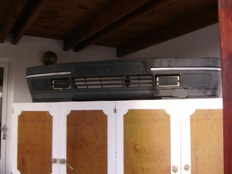

Jinak už jsem sehnal novej(lepší) GTI(XS) nárazník a na auto půjdou 283mm brzdy z 307HDI.
