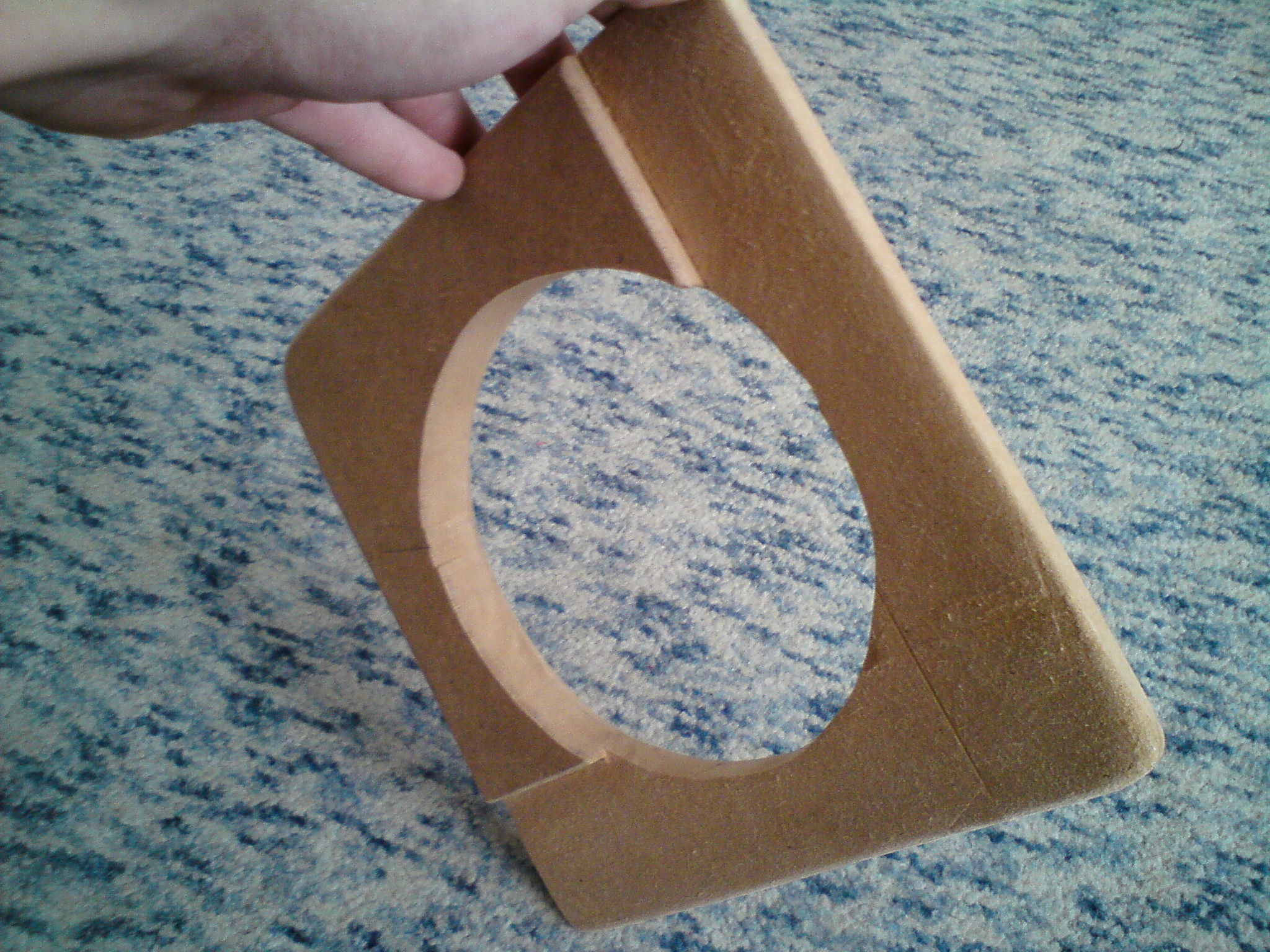

-AKO PRVE JE NAJLEPSIE SI VYROBIT MAKETU REDUKCIE Z KARTONU ALEBO TVRDEHO PAPIERA.
ta moja mala rozmery 21x21cm s tym ze si musite v jednom rohu obkreslit sklon originalnej mriezky lebo ta nema štvorcovy tvar. inak by vam to nekopyrovalo tvar tapciru.v jednoduchosti vrchna strana redukcie by mala byt o 1cm kratsia cize 20cm.
-Potom si uz len pozadovany tvar obkreslime na MDF-ku a vypilovackov vypilime. otvor na reproduktor ma kazda znacka iny takze si trebe odmerat montazny otvor konkretneho reproduktoru.
-kedze tapacirung ja hruby asi 5mm a redukcia nam ho bude z časti prekrivat treba ju z vnutornej strany opracovat aby rovnomerne dosadala aj na plech dveri vid obr.1 a 2 ( ja som to robil pilkou na železo fuuu važna makačka!!! )
-aby sme boly vôbec schopny namontovat reproduktor je treba vystrihnut kusok plechu dvery!!! vid obr.3
-Ked uz mame pozadovany tvar redukcie na rad prichadza upevnenie.
upevnena je 6mm šrobmy a matkamy z vnutornej strany dvery. diery odporucam namerat prilozenim redukcie na dvere aby ste si boly isty ze vam tam nebude zavadzat polohovac dvery alebo kolajnicka okna!!! vid obr.4 a 5
