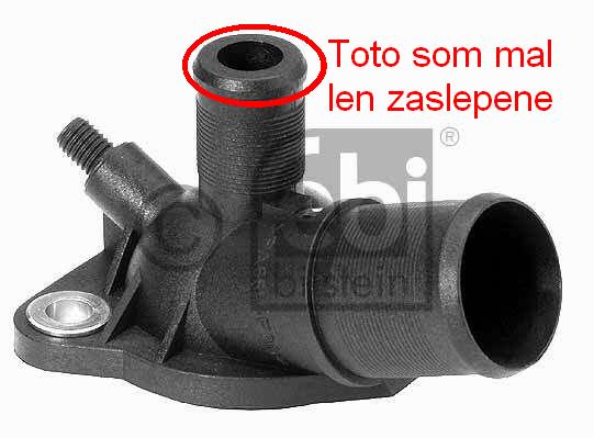

Mam problem. Daval som menit chladiacu zmes a zistil som ze plast, ktory je na termostate je cely popraskany. Tak som objednal novy. Je to plastova priruba vid obrazok. No ten stary praskol preto lebo niekdo tam jednu dieru zaslepil srobom tak silno ze to cele popraskalo. Ale teraz na tom novom plaste mam dieru znova. Mam ju zaslepit? Ide mi o to ze neviem aka hadica mala odtial ist. :myslim: Vie mi niekto poradit aka vlastne hadica mi tam chyba a kam vedie? Je to otvor vyznaceny na obrazku.

jestli ti tam žádná hadice nevedla tak to normálně zaslep já třeba mám tohle výčko origo bez tohoto vývodu

aha tak je mozne ze to fakt na mojom type nema byt. Diki len som sa bal ze mi tam nieco chyba aby som to nejak pripadne napravil. ;-)

to je u mi16 k výměniku tepla olej voda
