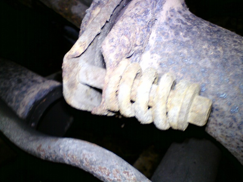

Tak už jsem přišel na to, kde mi to fouká.. bohužel jsem na to přišel na dálnici u Olomouce :smich:.
Nastesti se vyfuk zastavil o tycku stabilizatoru a drzel nad zemi, tak sem po prozkoumani hodil za zadni okno vestu a trojuhelnik a dojel sem to az dom.. a kupodivu, i s tim ze sem napul ohluchnul tak celkem v pohode i na to hrozne pocasi co tu je. Jen zvuk hrozivy, vykon slaby, a uz vim, ze si nikdy v zivote neporidim ladeny vyfuk ani nic s obsahem nad 2 litry :smich: :smich:

Kluci, jak by to slo opravit? Nemam ted zrovna penize nazbyt abych kupoval nove dily vyfuku.. Cele je to v pohode, jen u toho spoje je to uplne na hovno ty plosky kam se uchytavaji srouby a kde to drzi u sebe ten spoj. Ze by se tam daly navarit nejake nove uchyty :?: :?: :?:

Jako osobne tohle normalne v praci nastavime trubkou a navarime. Myslim tim, ze koncovka zustane. Lidi proste nemaji nenize, tak se jim to tak za 200-350kc zavari a prostavi trubkou. Oni aspon maji na nejakou dobu klid. :m:

Tenhle spoj ale ma byt pohyblivy :urg:

vsak to by zustalo, na tu koncovku by se navarila tribka a spoji s tim upadlym. Chapes???
Kdyby bylo potreba, tak ty srouby s pruzinkou jsou stejny jako u feldy a stoji nejakych 50kc.

Jo takhle.. ju rozumim. Ale ono je to tam cele takove porezle, nejradsi bych to jeste nejak zpevnil kdyz zu se to bude delat. A delate to primo na aute? Protoze nevim jak bych rval tu predni cast od svodu, vypada to tam pekne zpecene.
Jeste posledni dotaz, ted sem videl nekde reklamau na nejake flexi hadice na opravy vyfuku.. ze se to snad jen nasadi na poskozene misto a drzi to a zaroven pruzi, ze se vyfuk muze hybat. Nevite o tom nekdo neco? nejlip odkaz.

jj jeden chlapek si to uz dovezl na opravu a rikal, ze to stalo kolem 400kc a mel tak pul metru te trubky.
To je jepsi koupit nejaky poslky vyfuk.Jinak my to delame na aute. Jenom by se vytocili ty dva srouby s pruzinkou a pekne by se to ovarilo.
Myslim, ze za par korun, by ti to nekde zavarili, ale rozhodnuti je natobe.

Nemam na to cas ani naladu :(. Nemuzu sehnat nikoho znameho s funkcnim CO-čkem.. da se to povařit elektrikou? Chci pro jistotu prejet vsechny mozne spoje, pak potrebuju na tu užší trubku navařit neco hrubšího a mezi to dat takovou tu ohebnou picovinku za 400 kc z obchodu. Ten spoj co je tam ted je kaput ze vsech hledisek, tak ten spravovat nechci..
