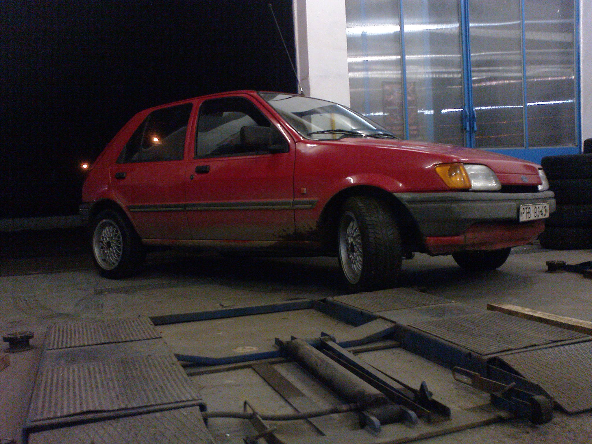

Pořídil jsem si nová kola na peugeota :car:

vypadaj luxusně :up: :up: :up:
Re: Co jste dnes udělali?
na fiestě určitě, otázka je, jak seknou pugovi .-)
myslim že budou vypadat fakt dobře

Fiesta byla jediný auto poblíž s roztečí 4x108, o víkendu hodím foto na nějaký 205.

Nema nahodou ford jinou stredovou diru??? Myslim ze ji ma o 2 milimetry vetsi.

Kdepak, o neco mensi. Taky miva mensi ET.

ne menší,ford má 63mm pug má 65mm :up:

Z jakých aut se vlastně můžou brát kola na Peugeota?

Z peugeota a forda. 108 měly ještě staré audiny, ale tam se musí soustružit středová díra.

z citroena jdou bez úprav a podložek
