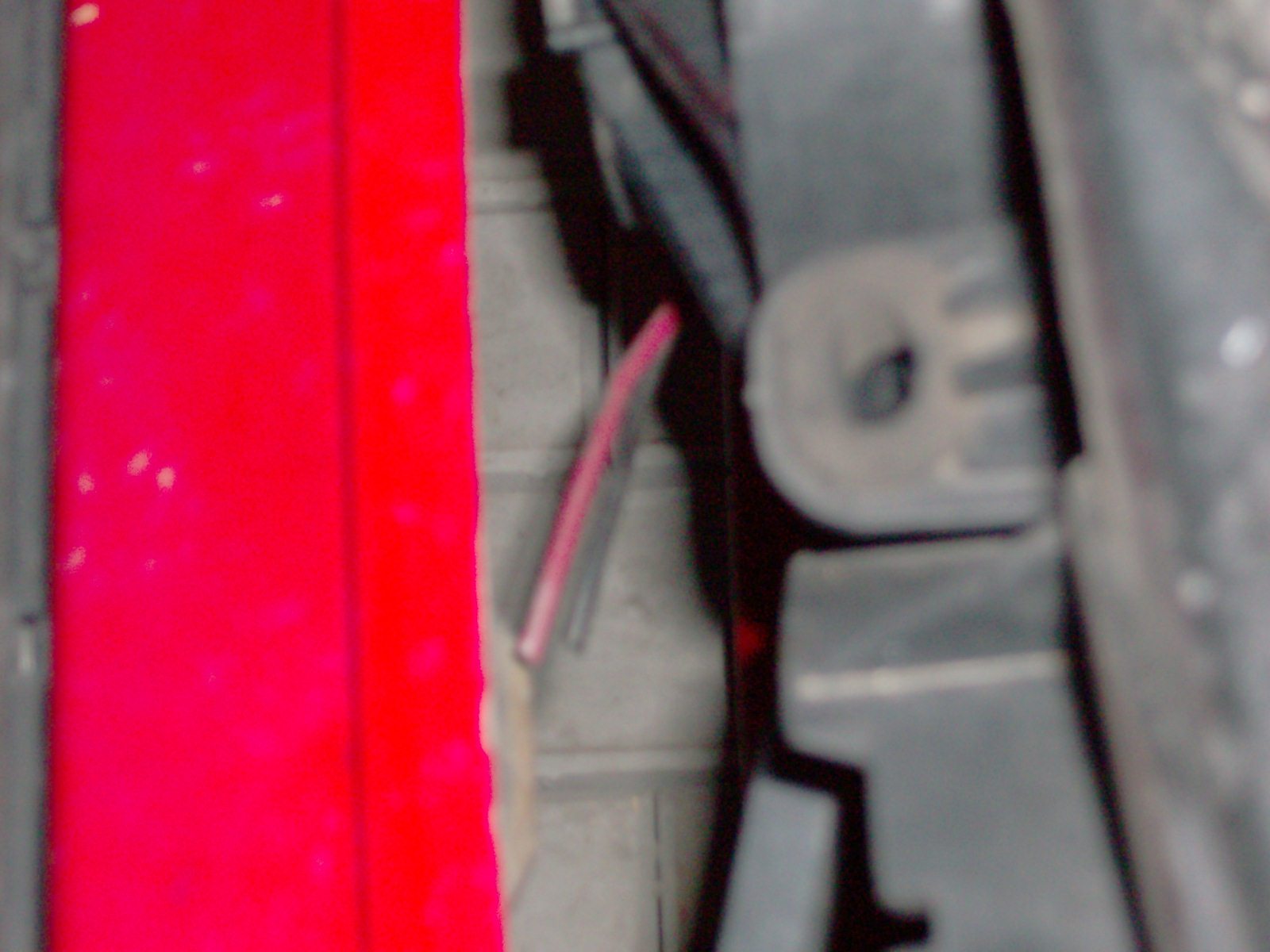

Zdarec mam takovej vetší problém byl jsem v koloně jen tak jsem hoďil oko na teplotu :wau: bylo tam skoro sto stupňů pustil sem topení tak to padlo tak sem nad tim bloumal a když sem sundal masku tak sem na to přišel od leví sahary ty dva kablíky koukali tak 8 čísel a od praví tak 20 čísel takže se mi chtělo :hnus: a pak :pifpaf: tak mam dotaz kde je to čidlo co to spouští a jak je to připojený já dám foto aby jste taky mohli :hnus:
PEUGEOT CTI
Re: Sahara na CTI
čidlo je našroubovaný v chladiči pod přívodní hadicí od termostatu ;-) buď rád, že si to neuvařil :roll: jinak pokud chceš zapojit obě sahary tak potřebuješ ještě 3 relátka, jinak já mám na gti jednu zapojenou rovnou na plné otáčky a uchladí se to v pohodě ;-)
