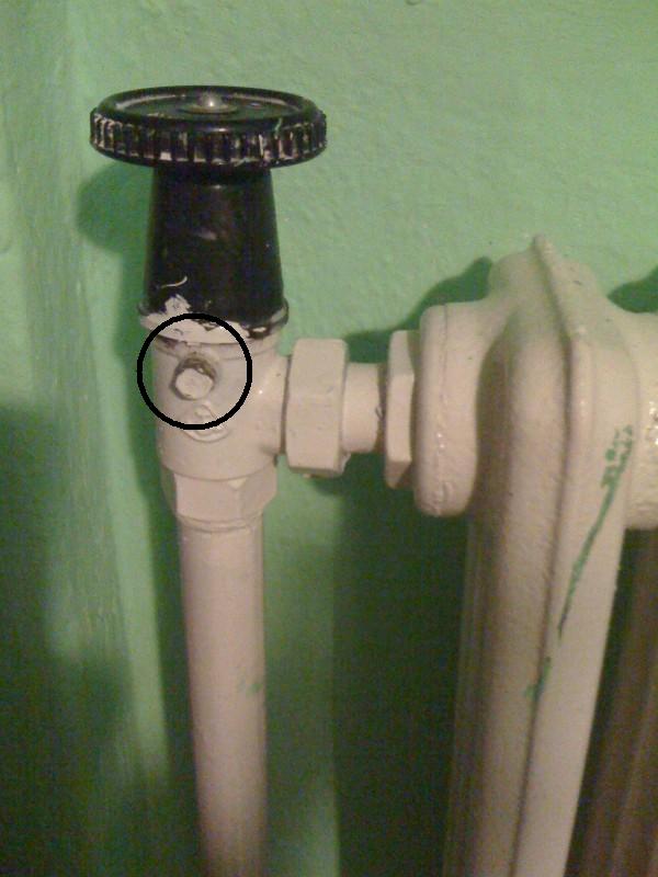

Re: Vyzná sa tu niekto do kúrenia v rodinnom dome ::?????
musíš si v těch místnostech kde ti to topí nejvíc přiškrtit průtok a kde málo tak to víc otevřít pošlu ti obrázek kde se to dělá

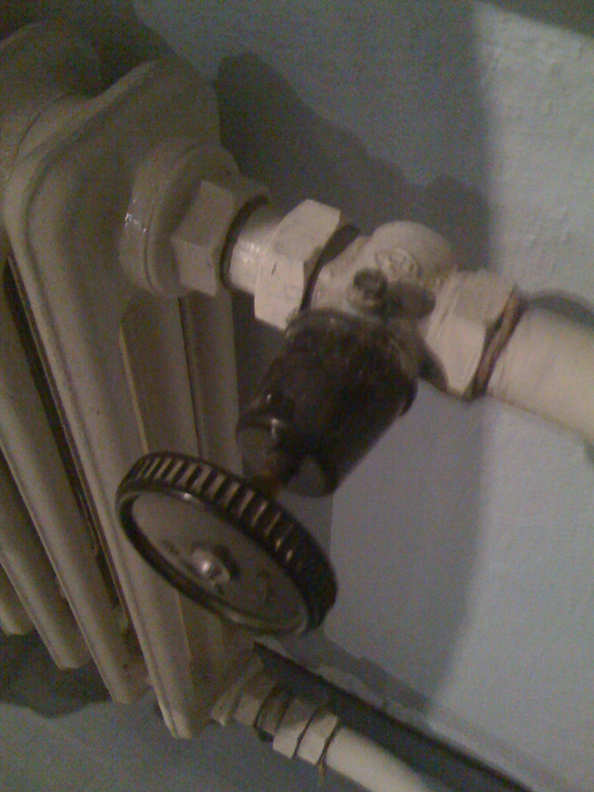

tieto dva vently sú tie čo nekúria
pokud jsou v háji tak budeš muset vyměnit za hlavice nelíp od Heimeru (nevím jak se to přesně nazívá) jinak na štelovábí průtoku je to tady
takže na hornom poschodí môžem tieto malé šrouby trošku zavrieť (do prava predpokladám) a dole ich čo najviac otvoriť ??
vídím že máš někde 3/4 tak ty jsou ještě draší skus je rozhejbat i násilí a pokud to nepujde tak si kup ty hlavice...........jj přesně tak
ok letím do garáža po náradie a idem skúšat zachvílu podám hlásenie
ked tu šroubičku povolím hned s tade ide voda ale bojím sa ju moc dotiahnuť aby som to nepretrhol a bude kopa vody všade
tak jsou po smrti budeš muset jít do těch hlavic
