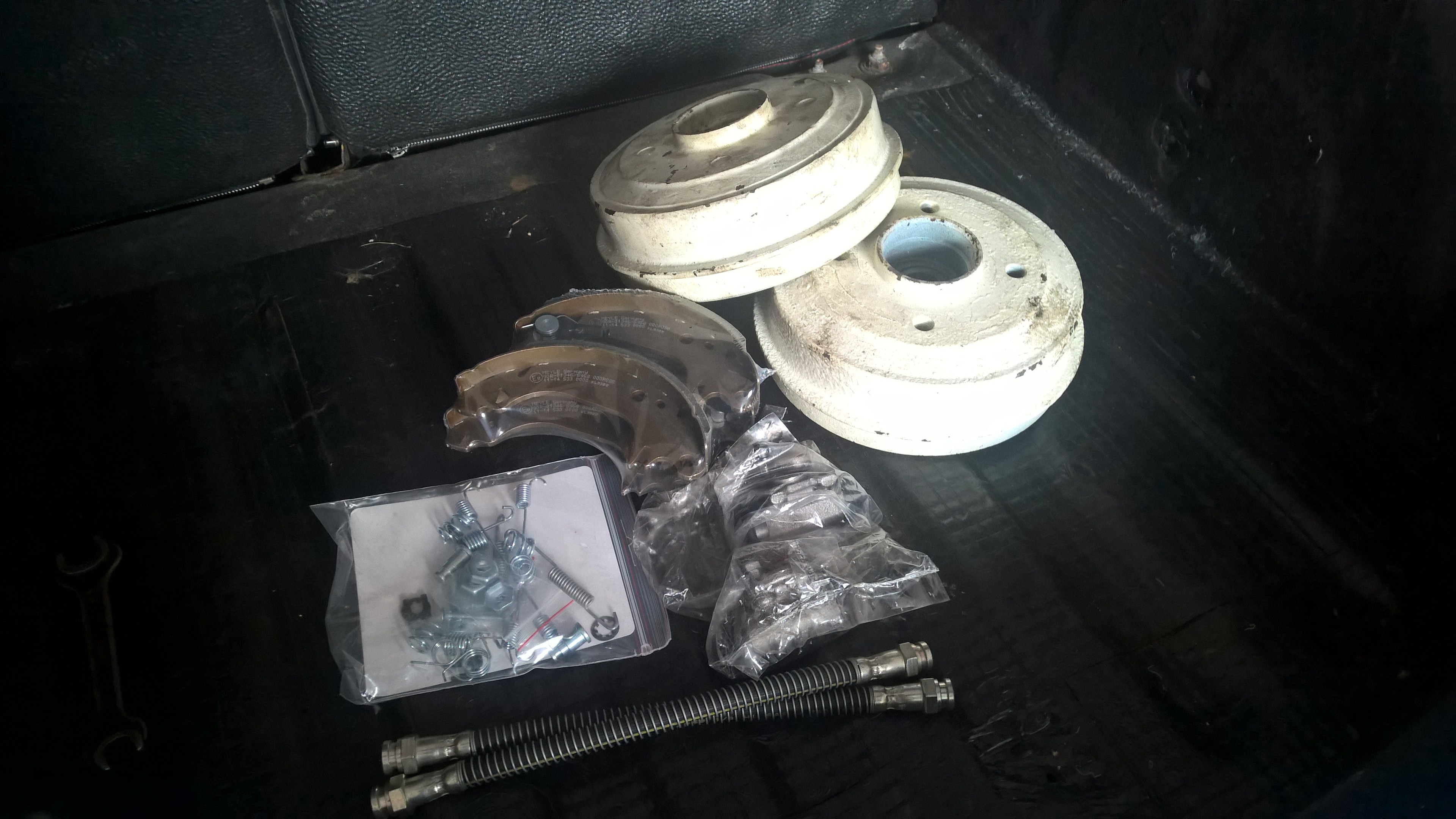

Pustil jsem se také do zadních bubnů, jeden vnitřek už je komplet vyměněný (na fotce bubnu je vlevo dole staré prase pro srovnání :fran: ). Bubny půjdou z GTI, ale vnitřek zůstává ze sociála - aktuálně čekám na kroužky pro podložení bubnu :fran: nechávám si dělat, snad dopadnou dobře..

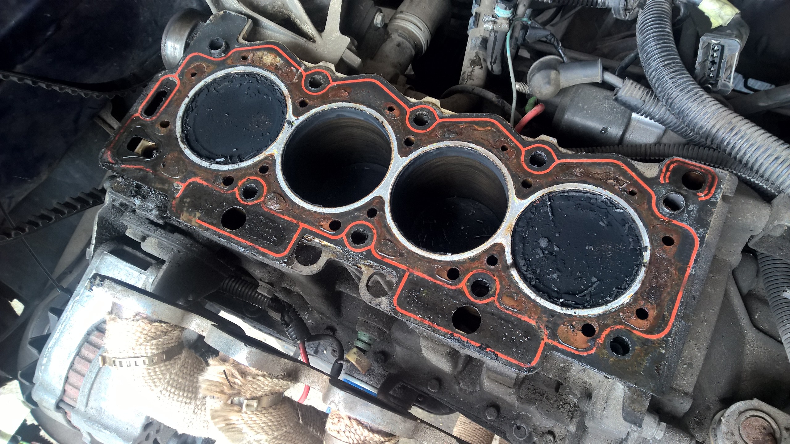

Hlavu jsem už úspěšně odstrojil, teď už si jen udělat čas přes týden a hodit ji na srovnání. Zároveň objednávám pár nových těsnění k motoru, protože aktuálně bylo skoro vše dělané silikonem.

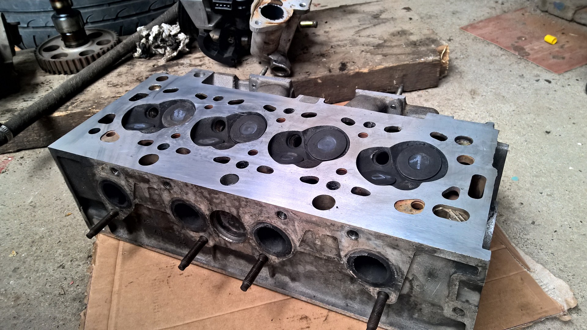

Přes týden jsem dal hlavu konečně srovnat, dnes jsem ji vyzvedl.. vypadá to moc hezky :m: tak jsem ještě vyměnil guferka na ventilech a zabrousil dosedací plochy - bylo to hrozně zanešené. :roul:
Zároveň mi došla těsnění na sací potrubí, tak můžu pomalu skládat.

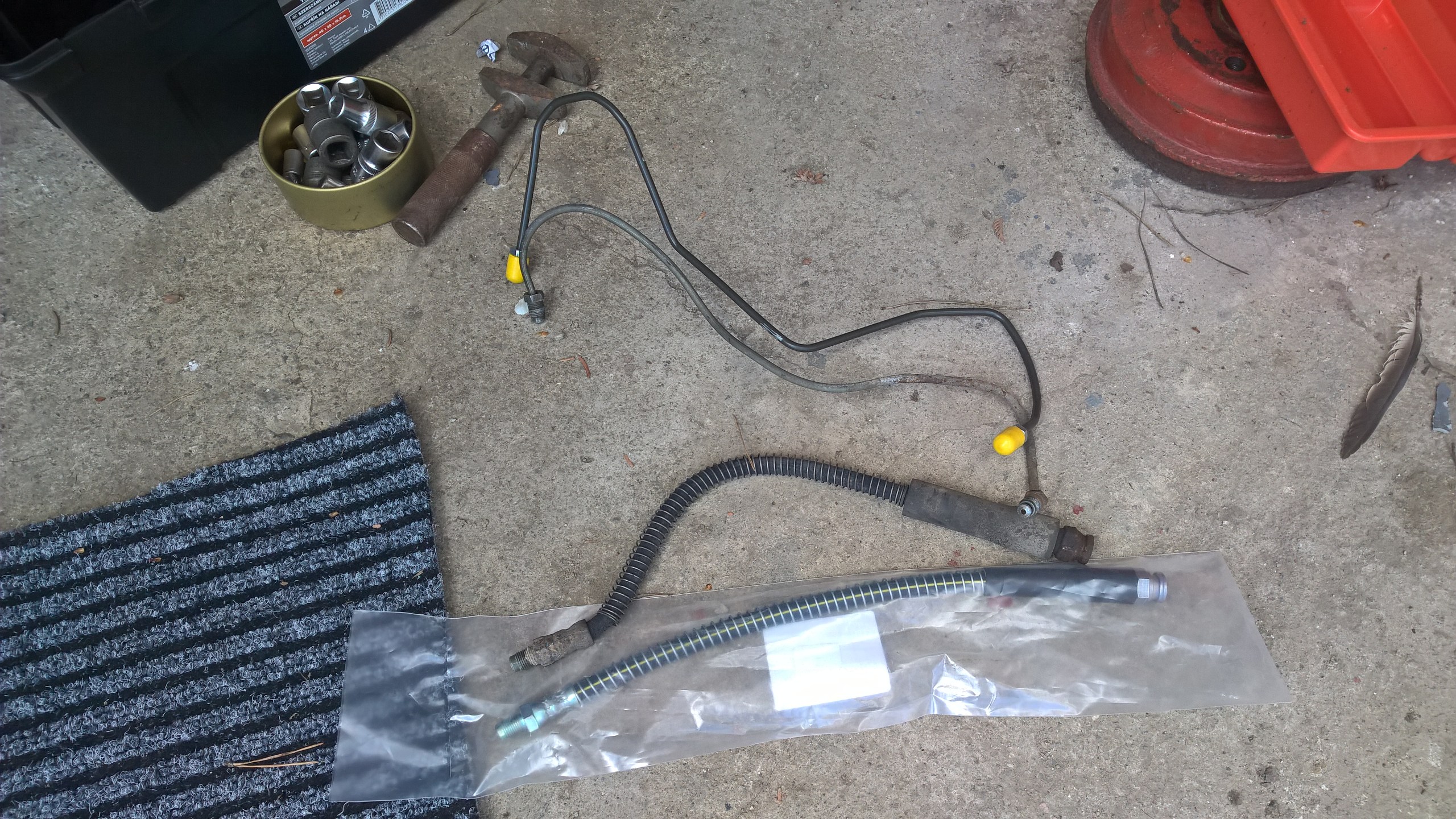

Zadní nápravu mám nahozenou zpátky, doohýbané trubky k prasátkům.. brzdy snad komplet :roll: ..teď už jen čekám na podložky pod bubny a můžu odvzdušnit.
Jelikož mám ještě špatné manžety na poloosách (a teď nemám moc času si hrát ještě s něma), tak jsem koupil nové (asi).. Nechal jsme si je poslat z německa, za 2 dny byly doma, na pohled vypadají v pohodě, tak uvidím co pak na autě. :) Musím nejdřív dořešit brzdy, abych to mohl shodit ze špalků a povolil ramena.

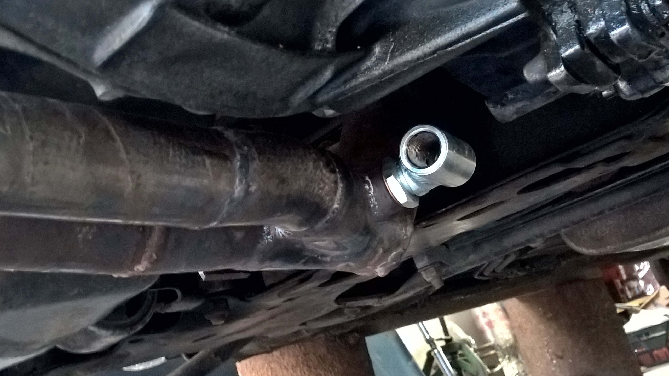

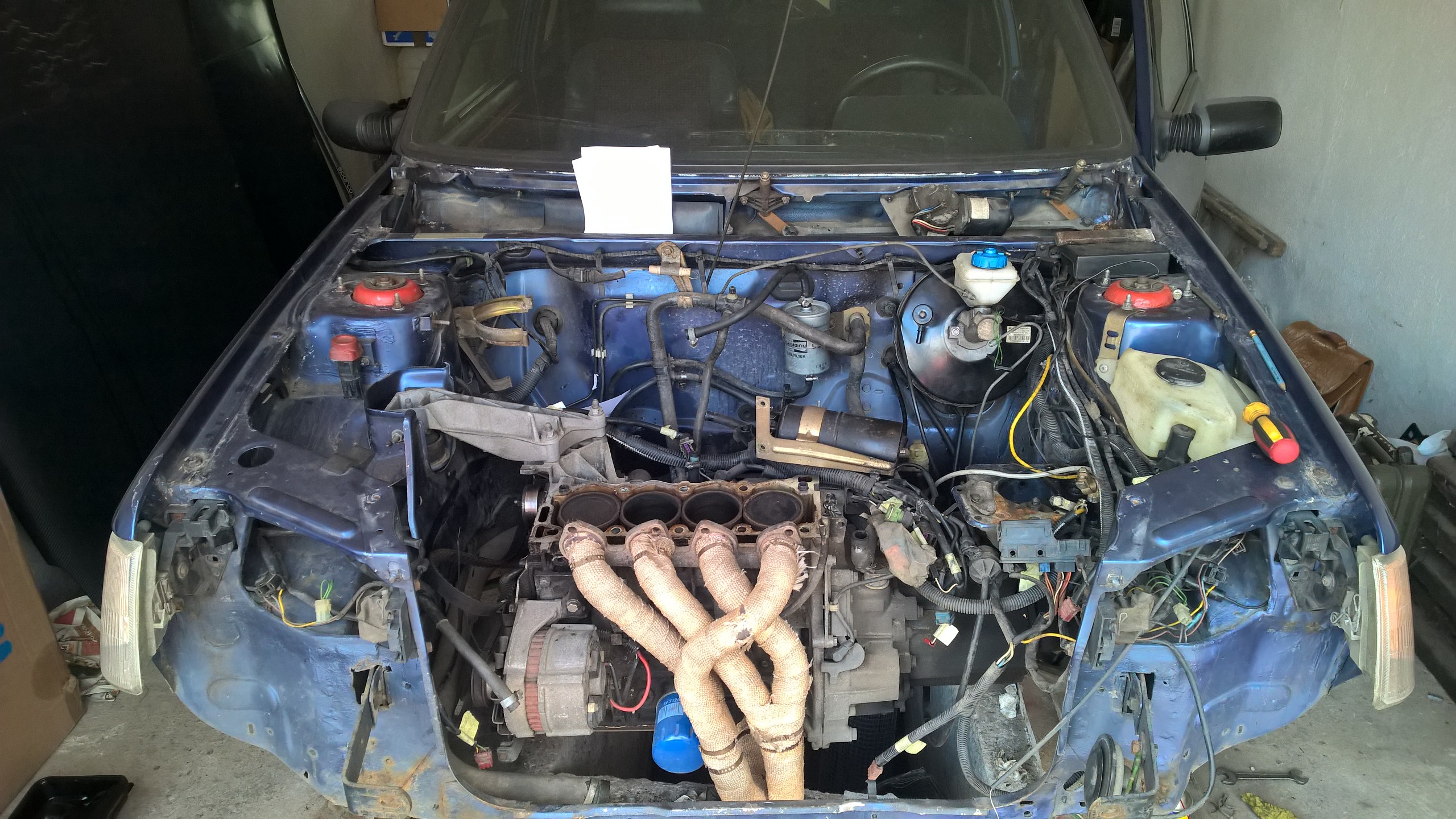

Přes týden jsem pokračoval ve skládání motoru. Dával jsem nové gufero na vačku - našel jsem nějaký kroužek asi ze zadní nápravy, pomocí kterého jsem ho napasoval.. (měl akorát velikost) :fran: Dál nové těsnění na parohy, nová příruba na vodu.. a prostě jsem nasrojil hlavu :up:
Dneska jsem to dal do auta. Když jsem chtěl nahodit svody, začla se mi látka drolit pod rukama.. připadlo mi, že byla tak 100 let stará :ehm: takže jsem je hezky odlátkoval a nahodil na auto. :up: Ještě jsem dal na svody koleno pro lambdu (normálně se tam nedá dát kvůli převodovce, takže jsem jezdil bez lambdy).

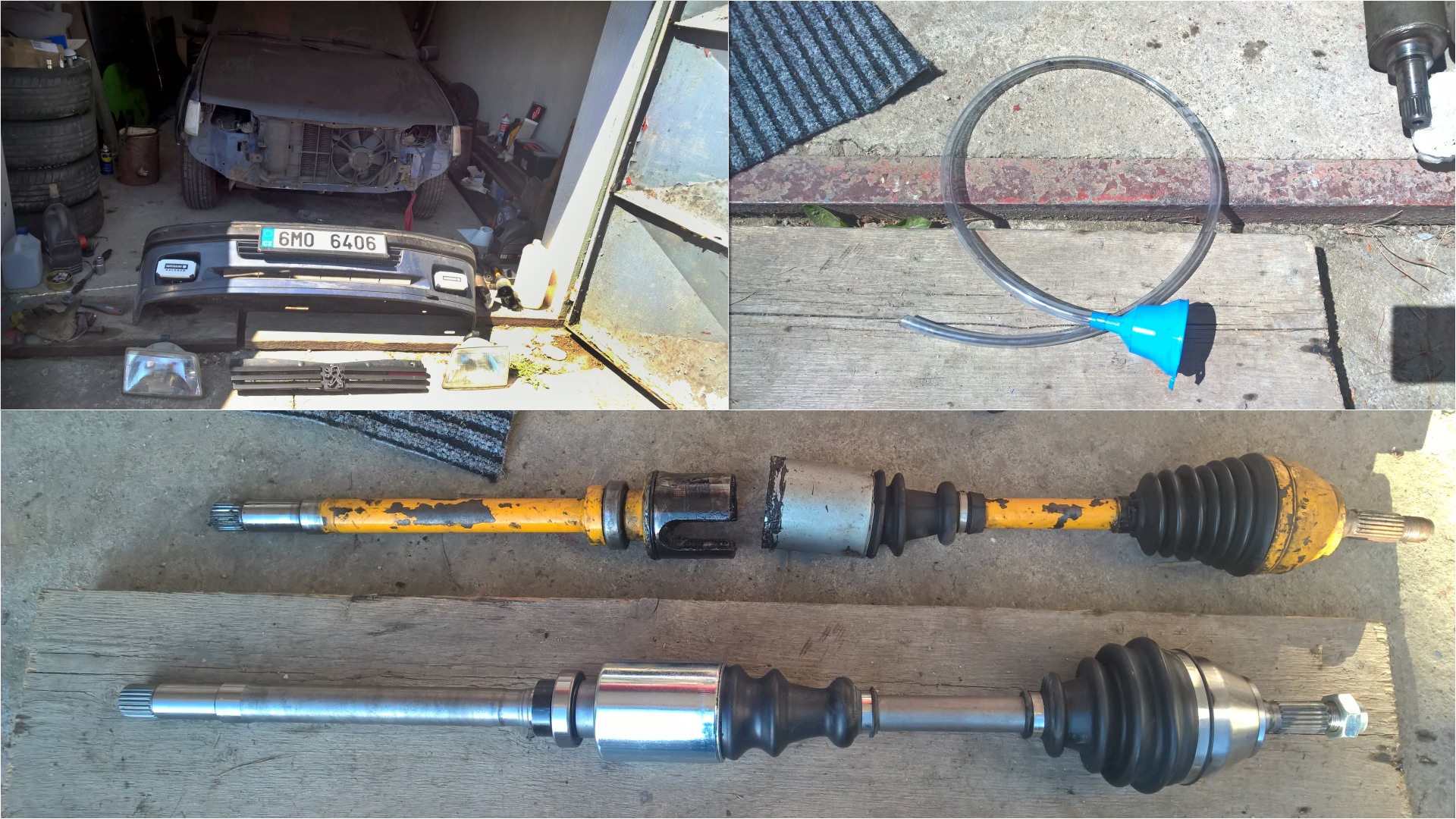

Dál jsme se pustil do výměny poloos (nenávidím přetahování se s ramenama), jedno kolo se mi zatím nepodařilo povolit :bas: a na levém rameni je prasknutá prachovka - už je objednané nové rameno + nějaké palivové hadice a spony, pár jich mám popraskaných.

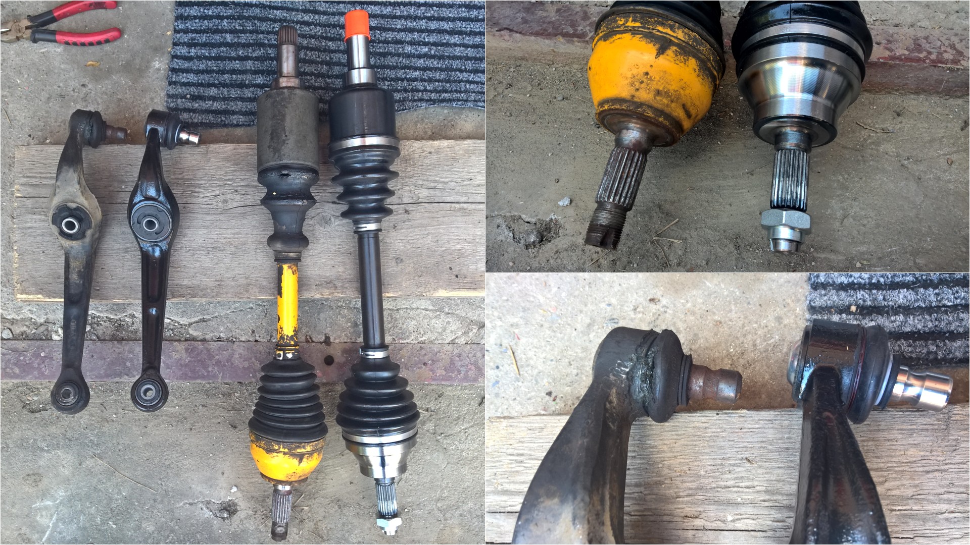

Přes týden jsem pokračoval s nápravou - zatím jsem rozebral a skoro složil levou stranu. Mimo nové rameno a poloosu jsem ještě skočil pro nové šrouby a matice. :roll:
Dnes jsem zůstal "viset" na uchycení ramene v nápravnici. Zepředu jsem šroub dal, ale rameno je zkroucené a vzadu je to mimo (druhá fotka), znáte nějaký fígl jak rameno nakroutit, aniž bych vymontoval nápravnici? :myslim: Napadlo mě chytit rameno přes nějakou gumu a pokusit se ho nakroutit, ale zatím jsem nezkoušel.

Ja som si vždy z druhej strany nabil hrubsi dornik a natiahol presne na otvor a kladivkom po srube. Alebo mensi pajser a natahoval na miesto a zas kladivko....

Díky za tip :up: Nakonec jsem si dal z druhé strany šroub, zvednul celý předek auta, s troškou síly přetáhl rukou rameno aby to sedělo vepředu na díru, tam dal druhý šroub.. a ten kladivem "probouchl" dozadu :fran:

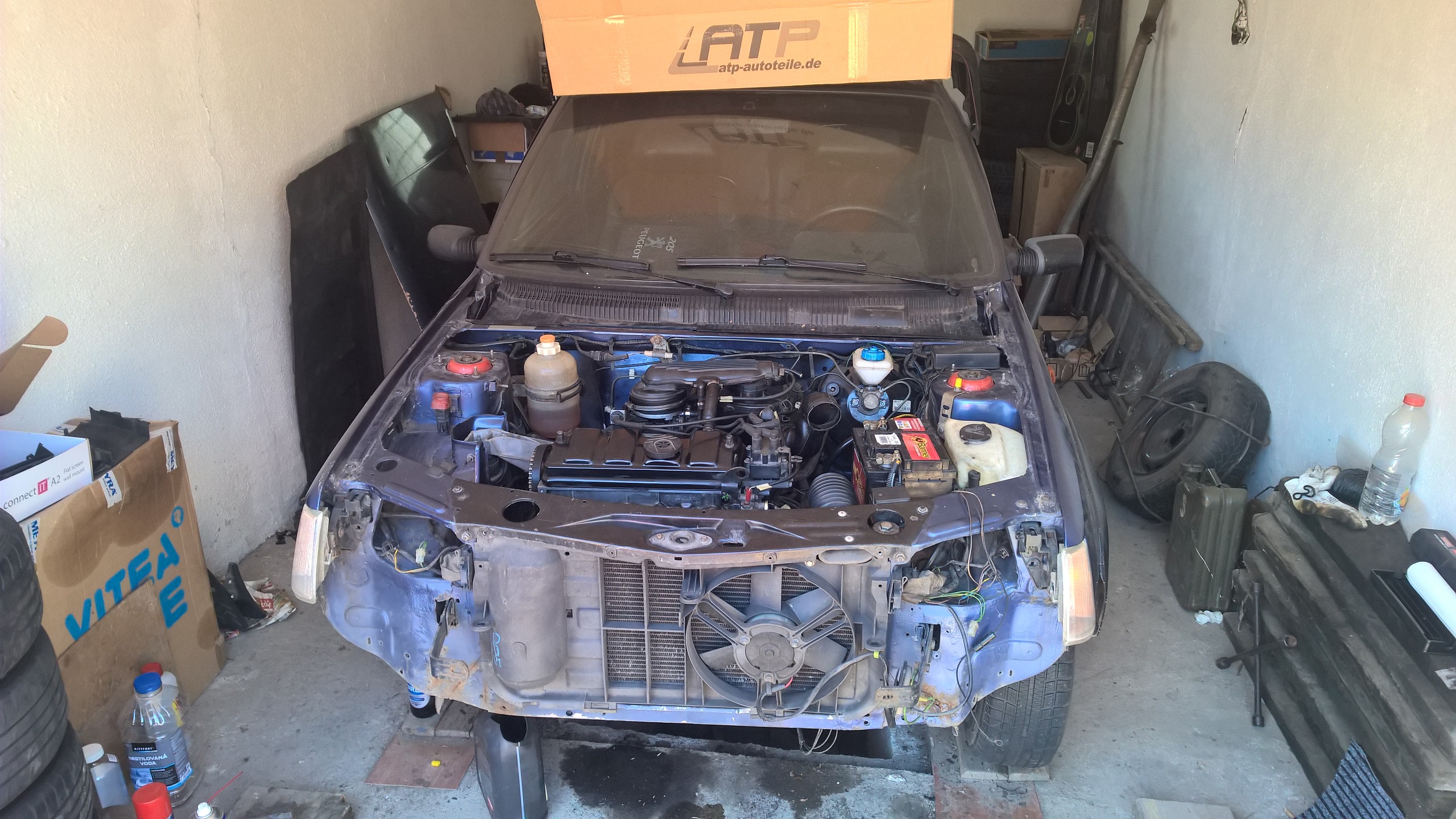

V sobotu jsem doskládal levou stranu a začal pravou.. když jsem sundal pravé rameno, auto mi záhadně (jsem de*il) seskočilo ze zvadáků do boku a málem skončilo v kanálu :zin:
Naštěstí levým kolem chytlo rantl a zůstalo stát (první fotka).. takže takhle jsem musel doskládat pravou stranu, abych mohl vyjet.. :fran:
Dolil jsem olej do převodovky (kvůli tomu jsem jel do Hornbachu pro pvc hadici a do domácích potřeb pro trychtýř :fran: ), naskládal čumák a zkusil jsem to projet :car: ..a mám dva problémy - mám pocit že mám vzduch v benzínu: vždycky nastartuju a někdy po chvilce začne "lapat po dechu" a chcípne, jindy zase jede v pohodě.. nic jiného než vzduch v benálu mě nenapadá. Zatím jsem neměnil ty popraskané benzínové hadice, může to být kvůli tomu? :myslim:
Druhý problém - někdy svítí nízká hladina chladící kapaliny, přitom mám hladinu mezi ryskami. Je možné že jsem to špatně odvzdušnil, nebo v čem může být problém? Nevím kde je čidlo na hladinu, mohl bych zkontrolovat kontakt.
Každopádně Pug po 9 měsících vyjel z garáže, takže můžu konečně uklidit ten bordel všude kolem :fran:
Před pár dny mi skončila technická.. takže než se na ni vypravím, musím dořešit občasné chcípání motoru, proč svítí hladina kapaliny, odvzdušnit brzdy, vůle na ventilech.. a případně co se ještě objeví až to projedu trošku víc. Budu moc rád za jakékoliv rady a nápady. :Merci:

co jsi to udělal s tou lambdou? to je naprostá kravina, teď bude jednotce hlásit chudou směs jak sviňa.

Lambda se tam normálně nevleze kvůli převodovce - lambda je moc dlouhá.. tohle je jediné co mě napadlo.
Jiné řešení asi pouze převrtat závit, nebo dát origoš svody. :myslim: ..jinak nevím co s tím. (EDIT: Dívám se na fotky z garáže a ten výfuk je v místě lambdy trošku níž než dřív, tak to ještě zkusím bez L-ka :up: )
