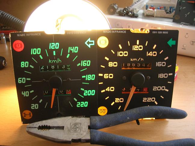

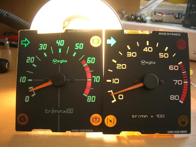

Tak dneska jsem se konečně dostal k tomu, abych zjistil rozdíl v zapojení přístrojovky 205 GTi vs. přístrojovka Citroen BX GTi 16V. tišťáky jsou v postatě stejné, jen u budíků z Bx jsou přerušené cesty k budíku tlaku oleje. Je to z toho důvodu, protože tenhle budík je dvojfunkční, tedy před startem ukazuje hladinu oleje v motoru a po startu motoru ukazuje tlak oleje. Vše je řízeno přídavnou destičkou s elektronikou, která je přišroubovaná zezadu přístrojovky. Dále se přístrojovky liší rozmístěním kontrolek okolo tachometru a otáčkoměru. Vše ostatní je stejné.
205 GTi
Tachometr
1.) Levá horní - Opotřebení destiček
2.) Levá dolní - Žhavení
3.) Pravá horní - Levý blinkr
4.) Pravá dolní - Nic
Otáčkoměr
5.) Levá horná - Pravý blinkr
6.) Levá dolní - Sytič
7.) Pravá horní - Kontrolka motoru
8.) Pravá dolní - Voda v palivovém filtru
BX GTi
Tachometr
9.) Levá horní - Vykřičník (asi chyba hydrauliky)
10.) Levá dolní - Uzávěrka diferáku
11.) Pravá horní - Levý blinke
12.) Pravá dolní - Nic
Otáčkoměr
13.) Levá horná - Pravý blinkr
14.) Levá dolní - kontrolka motoru
15.) Pravá horní - Opotřebení destiček
16.) Pravá dolní - ABS
Nepotřebné kontrolky jsou: 2, 4, 6, 8, 10, 12, 16,
Proto, aby se správně rozsvěcela kontrolka opotřebení brzd, je potřeba vyndat žárovku
v pozici vykřičníku a udělat drátovou klemu mezi pinem 3 na svorkovnic 4 a pinem 9 na
svorkovnici 1
Kontrolka motoru: Je potřeba přendat drát ze svorkovnice 1 na pinu 9 na svorkovnici
2 na pin 5
Tohle věechno ale platí jen pro tyhle dvě konkrétní palubky co jsem měl k dispozici, protože vím, že GTi mělo minimálně dvě pčístrojovky a BX taky. holt by to nebyly frantíci, aby nám to nekomplikovali :lol:

- tacho.JPG (57.09 KiB) Zobrazeno 16939 x
- otáč.JPG (53.25 KiB) Zobrazeno 16940 x
