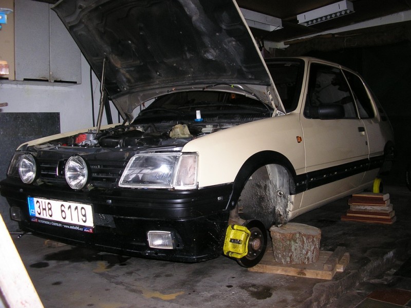

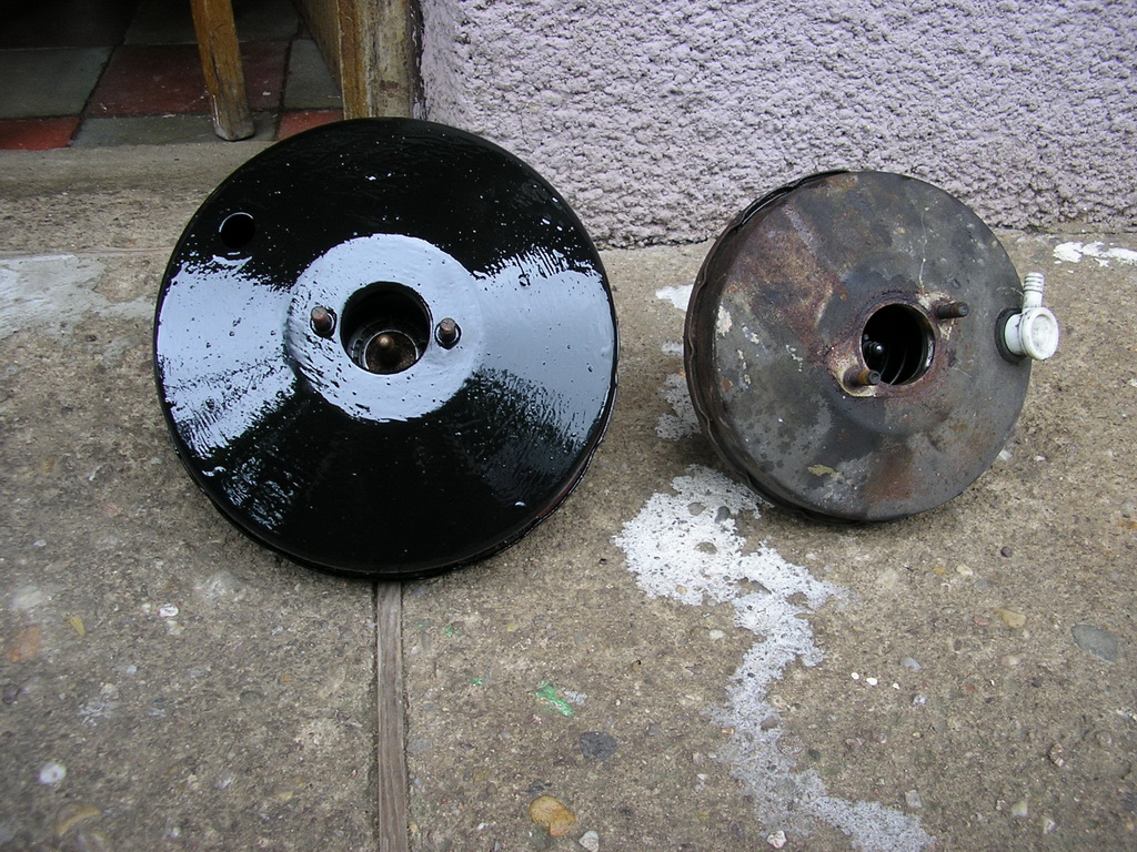

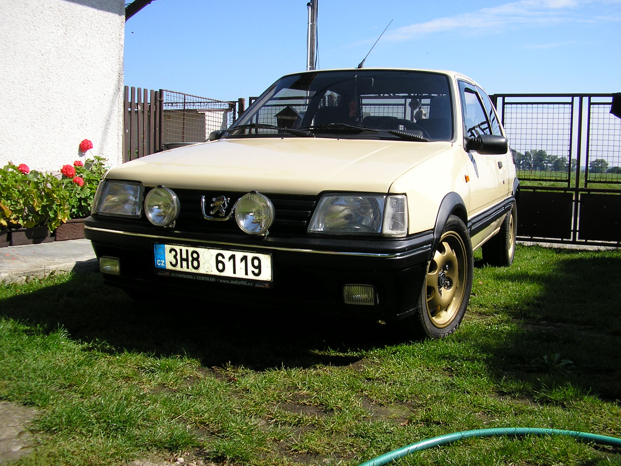

Konečně sem dotáhnul brzdy. Komplet gti sestava (kromě zadních bubnů) a konečně to auto zastaví kdy chci já! Vyměnil sem i komplet kapalinu, protože to, co z toho teklo nemělo s brzdovkou nic společnýho.
nějaký fotečky:
nějaký fotečky:
Re: Pugy 205 1.8 XRD

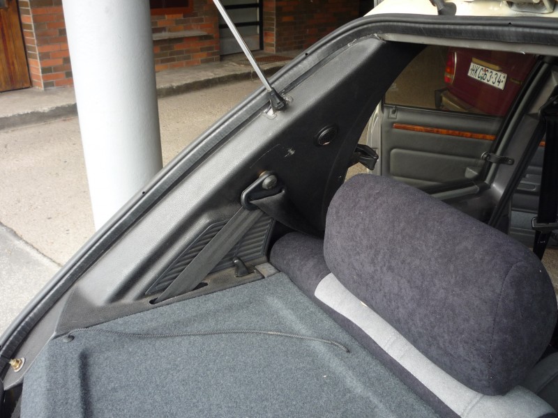

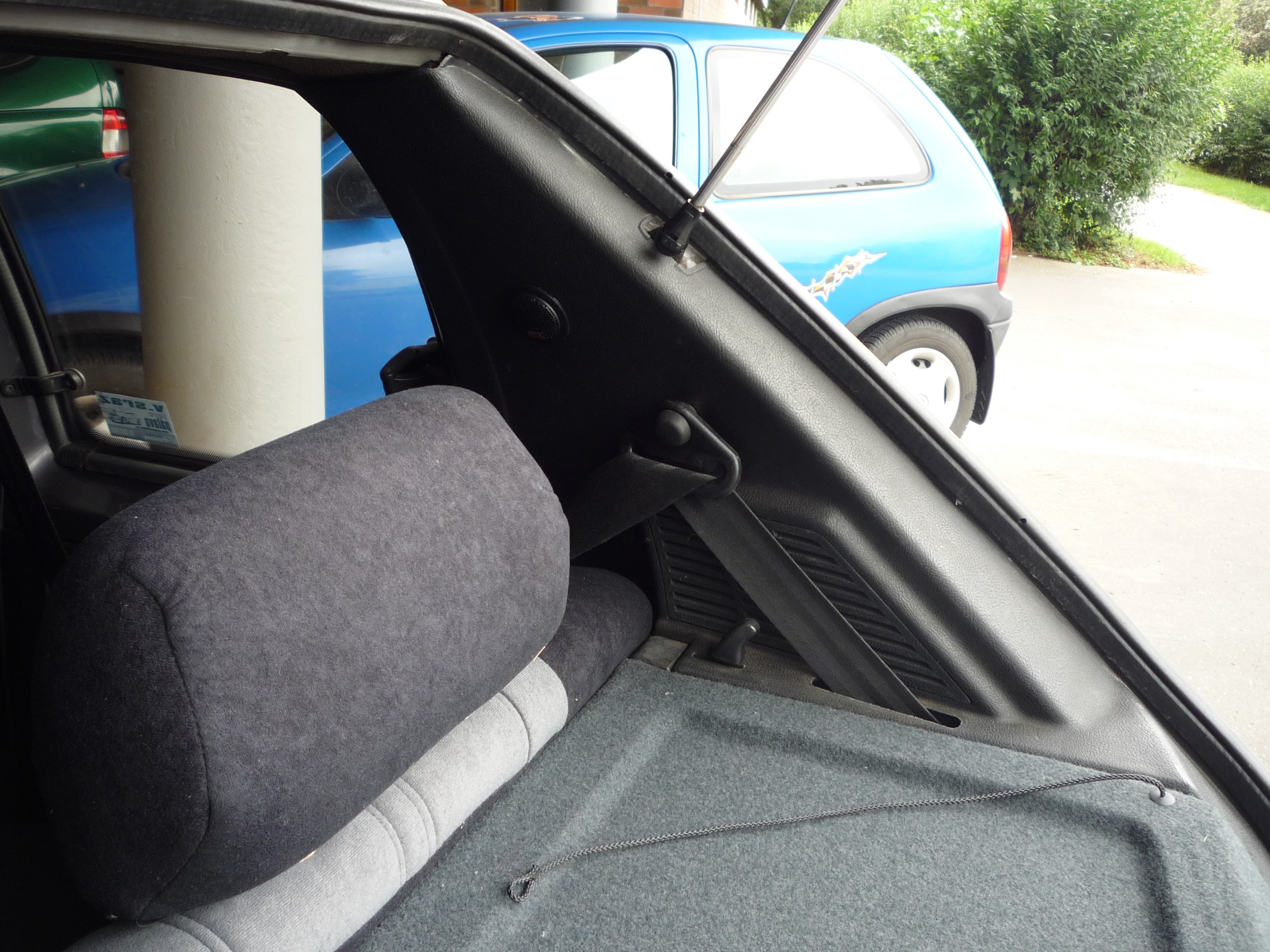

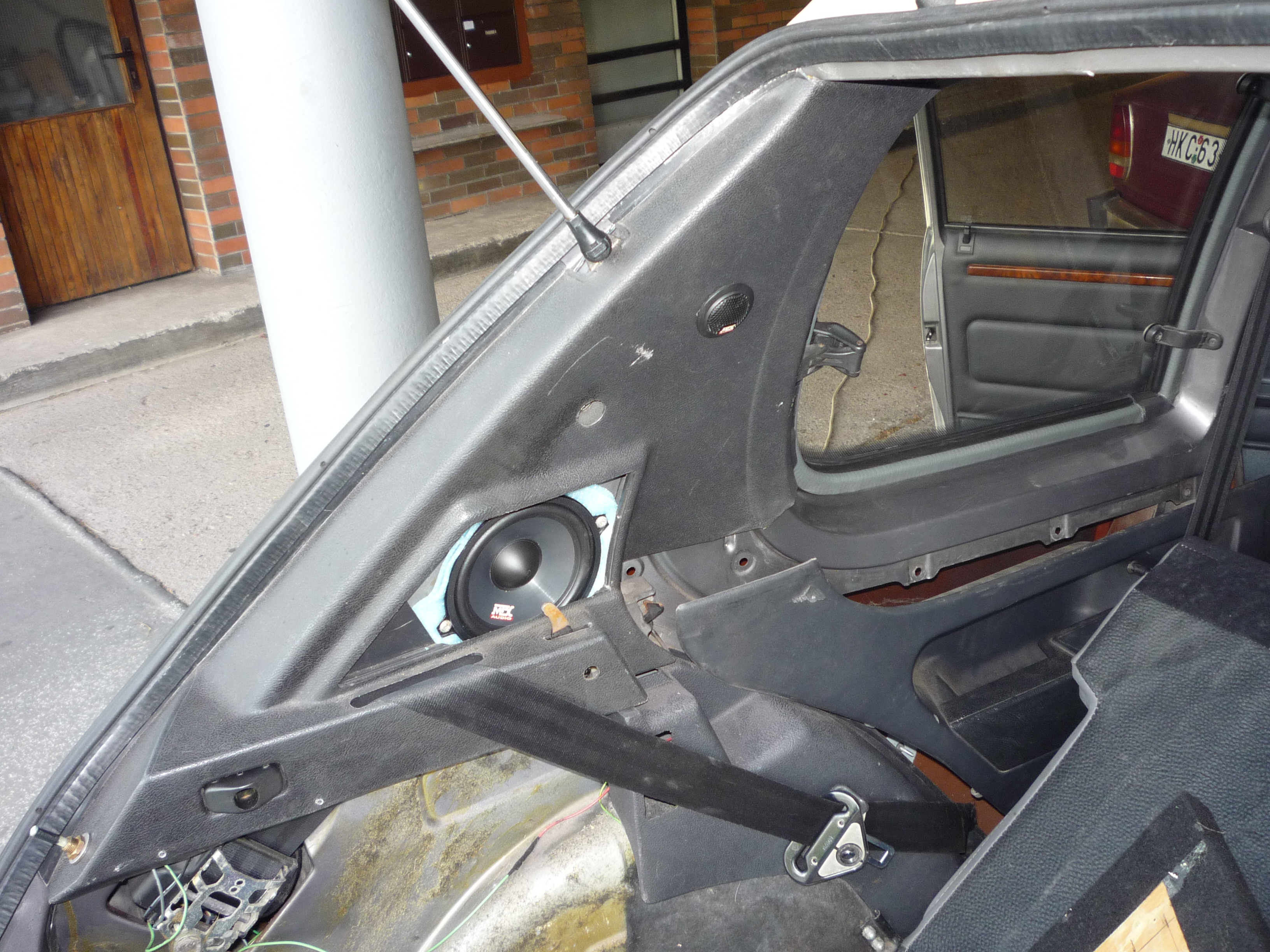

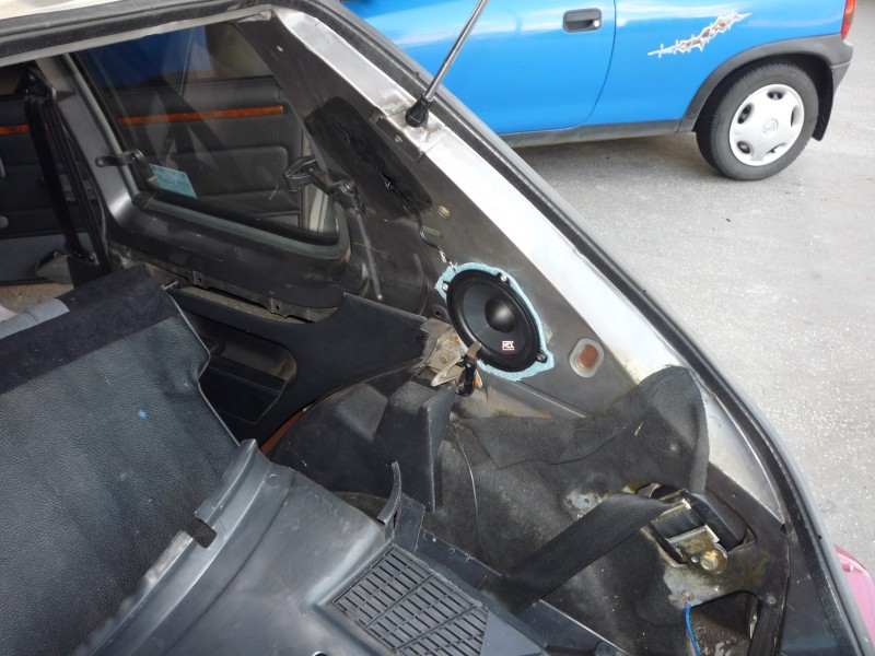

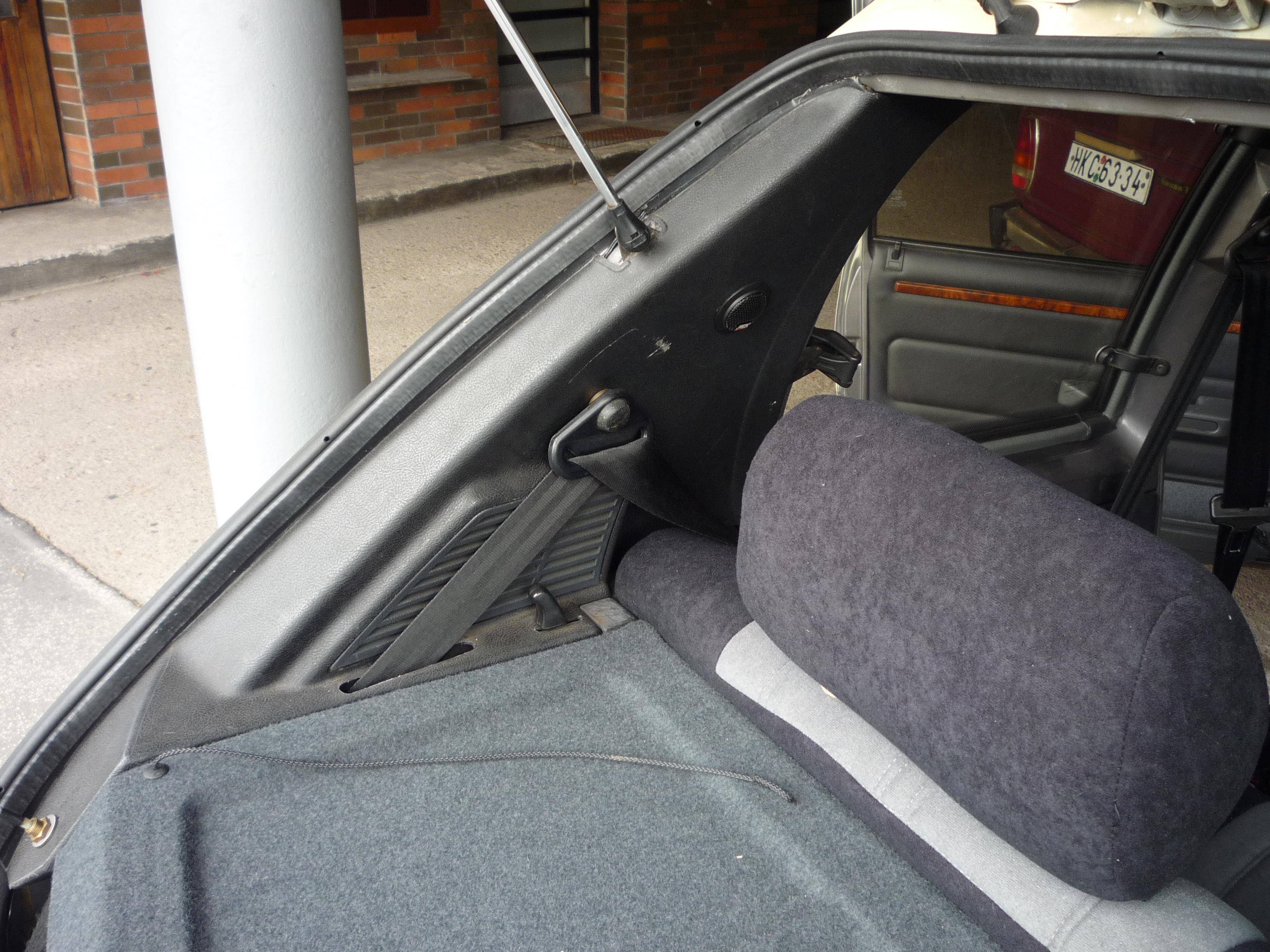

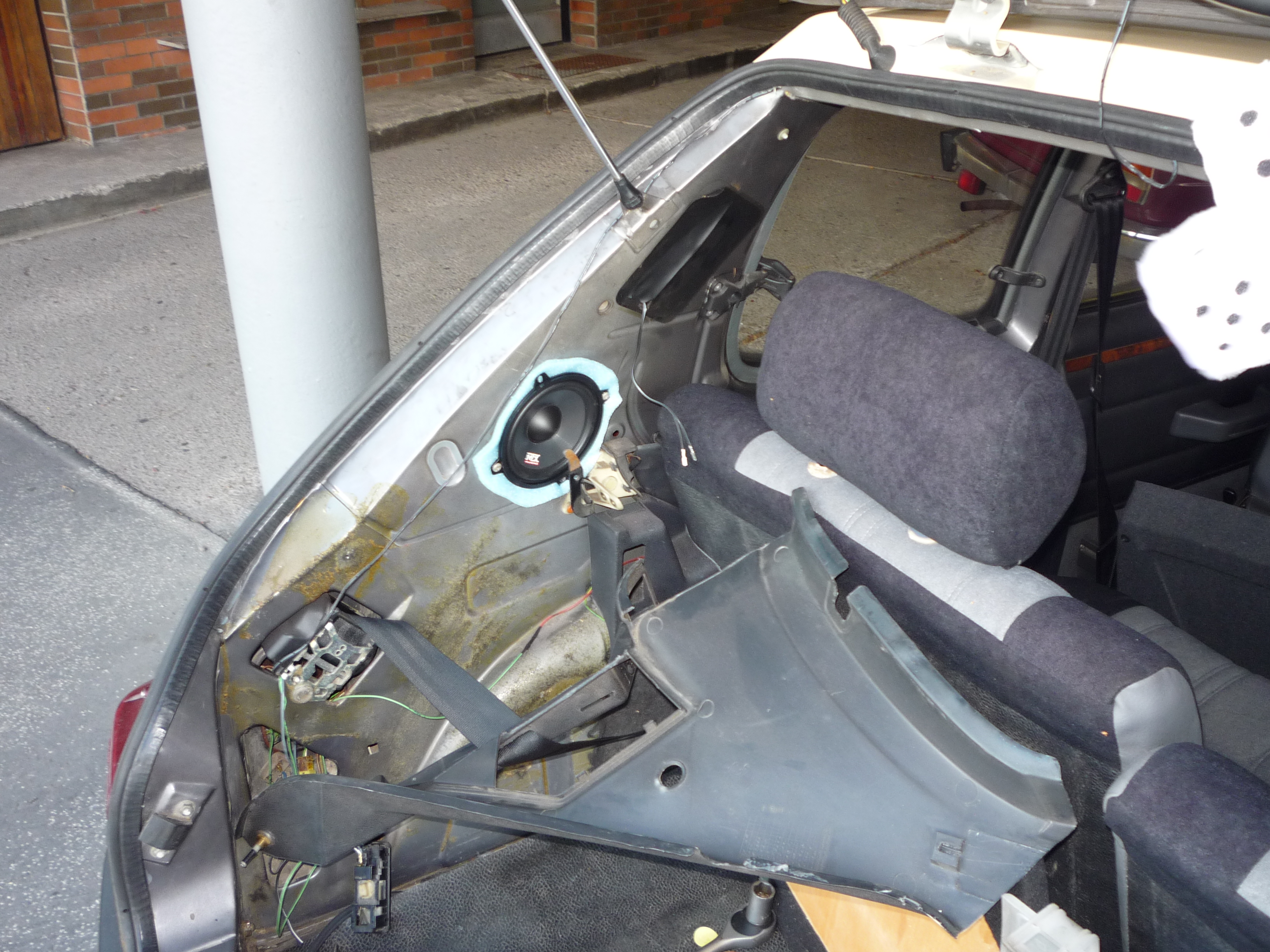

konečně sem taky dneska dodělal zadní repráky do originílních pozic. Opět jsem sáhnul po komponentech MTX RTS-502. Hraje to dobře a navíc se nemotaj v kufru kabely.

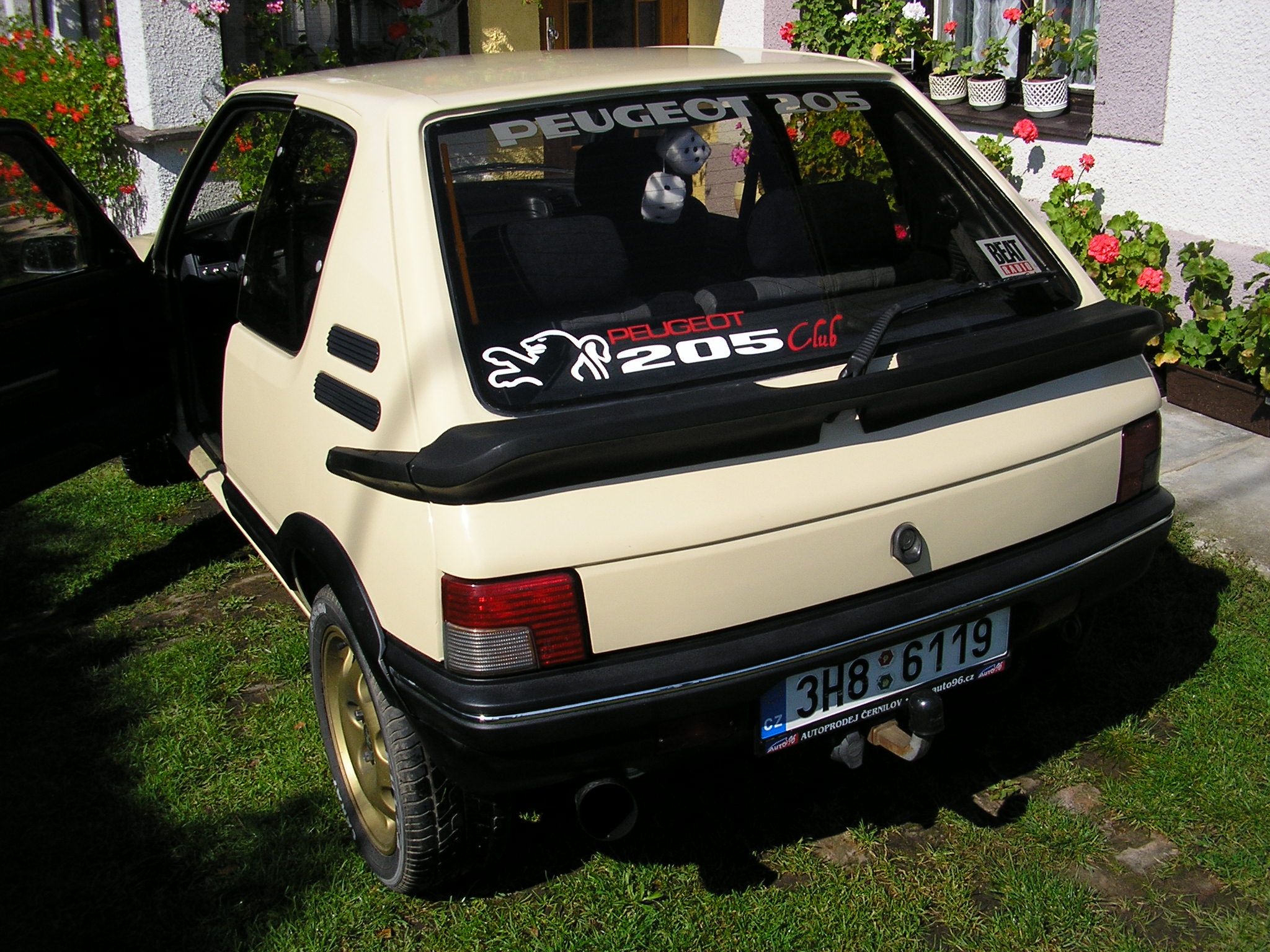

Tak dneska sem se dostal k nalepení chromový lišty kolem auta. co řikáte. mě se to docela hodně líbí

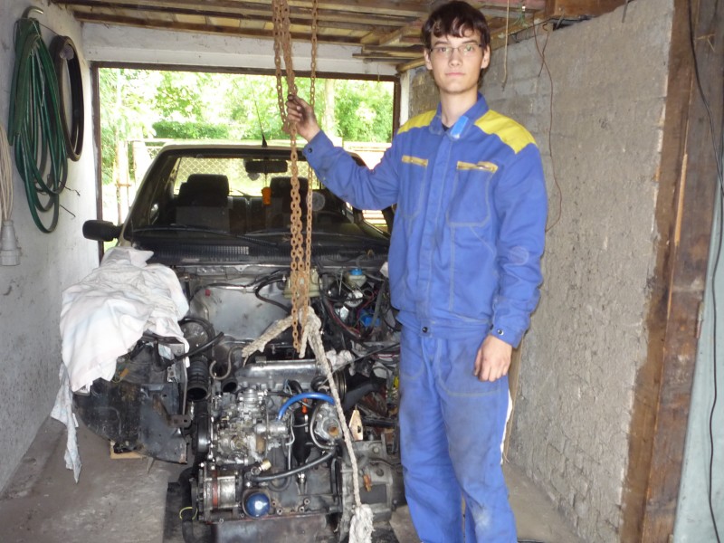

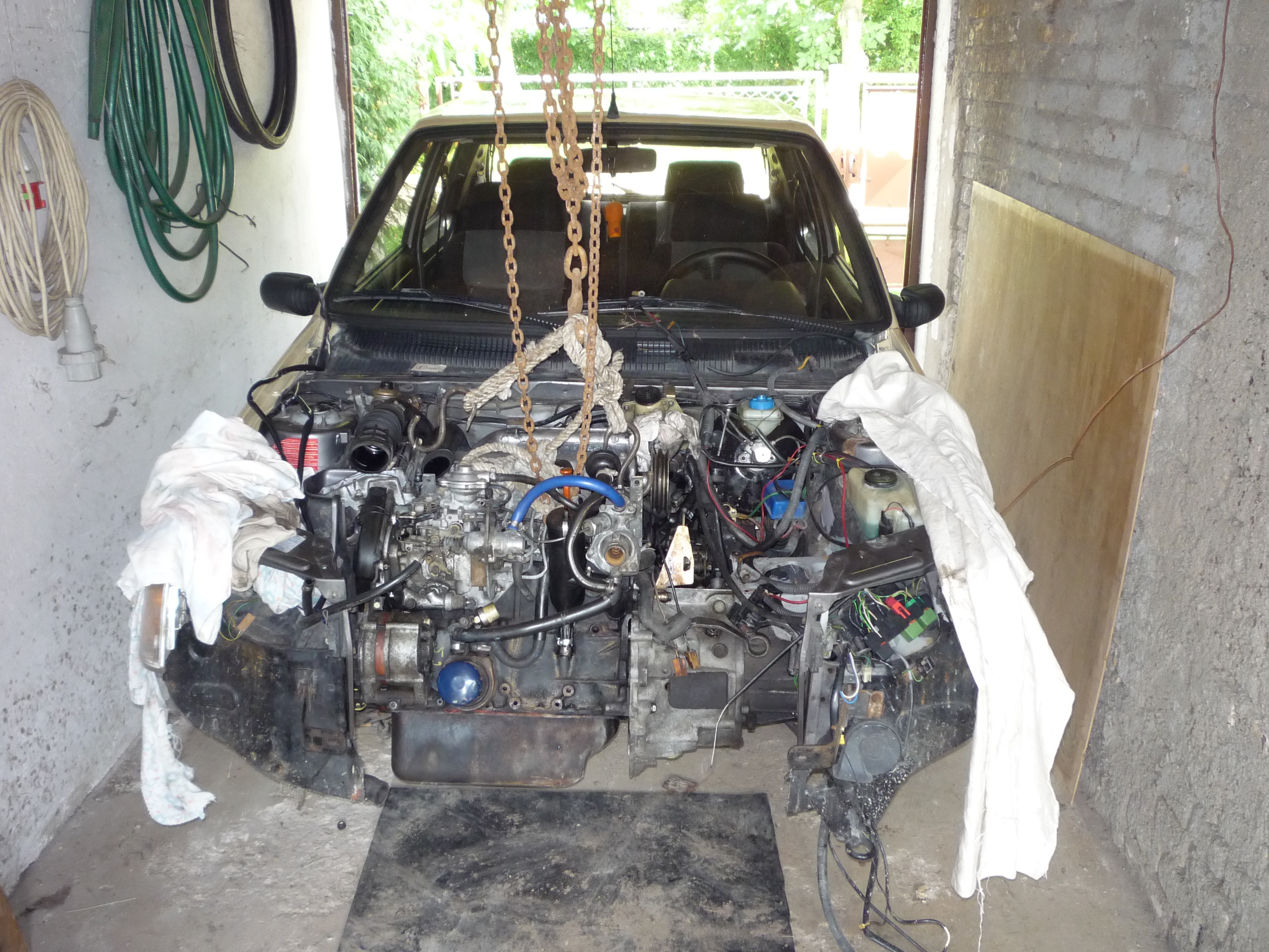

A zas mě vadí, že všecko funguje a tak sem si dneska přivezl motor z jablonce. Je to 1.9 TD. Takže pak někdy v září uděláme u nás na chalupě minisraz s tim, že si nacvičíme zástavbu TD do puga
A taky mě strejda přivařil koncovku na výfuk, tak snad tuhle už nestratim.
Tady je motor po příjezdu na chalupu, trochu opláchnout a může jít do auta. A zde je ten lauf, zvuk to naštěstí nezměnilo

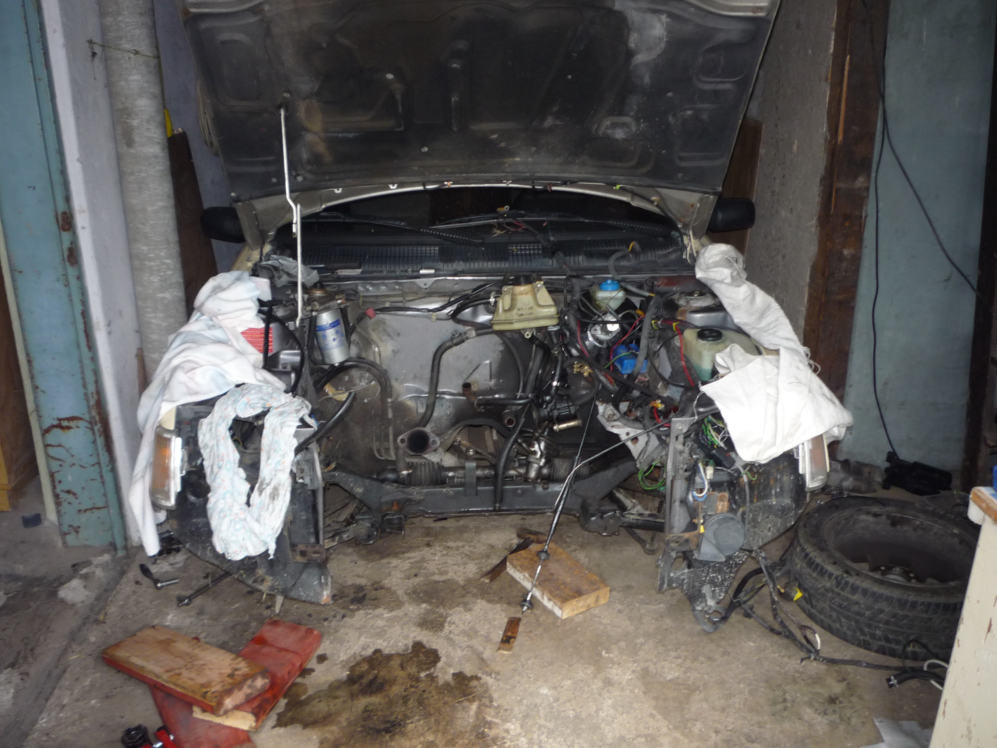

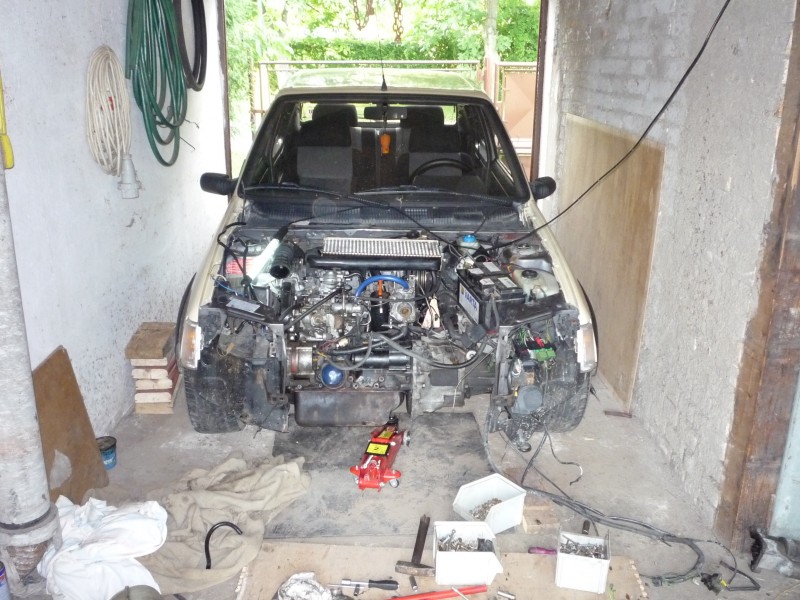

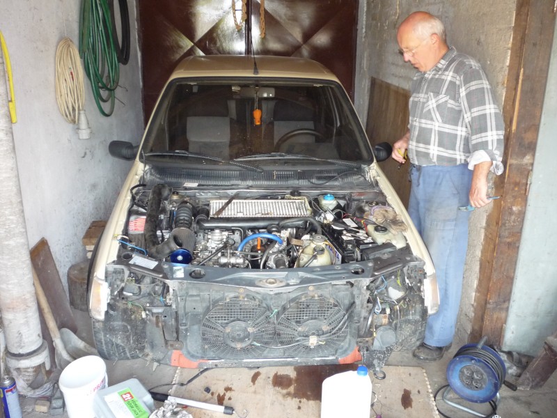

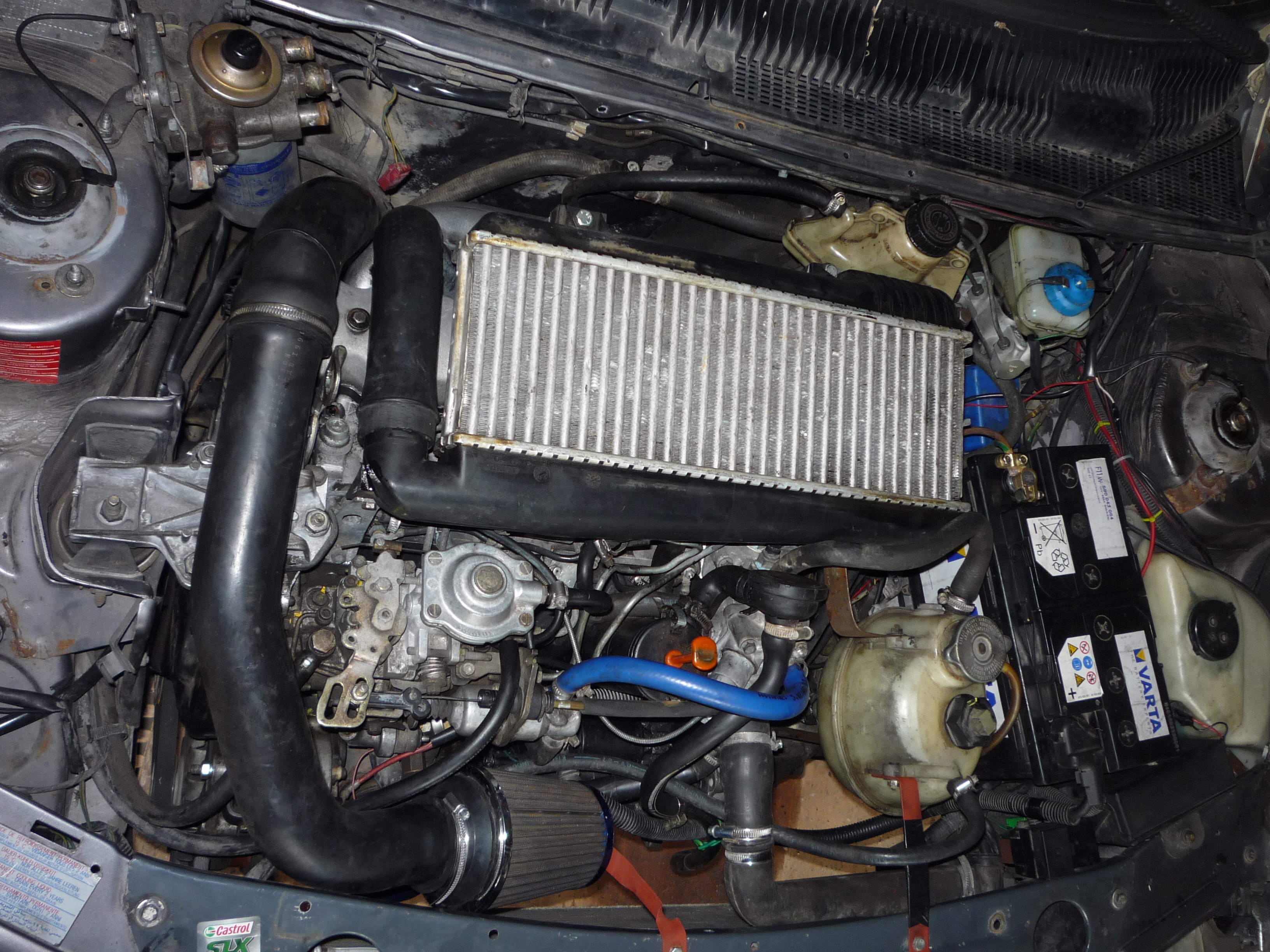

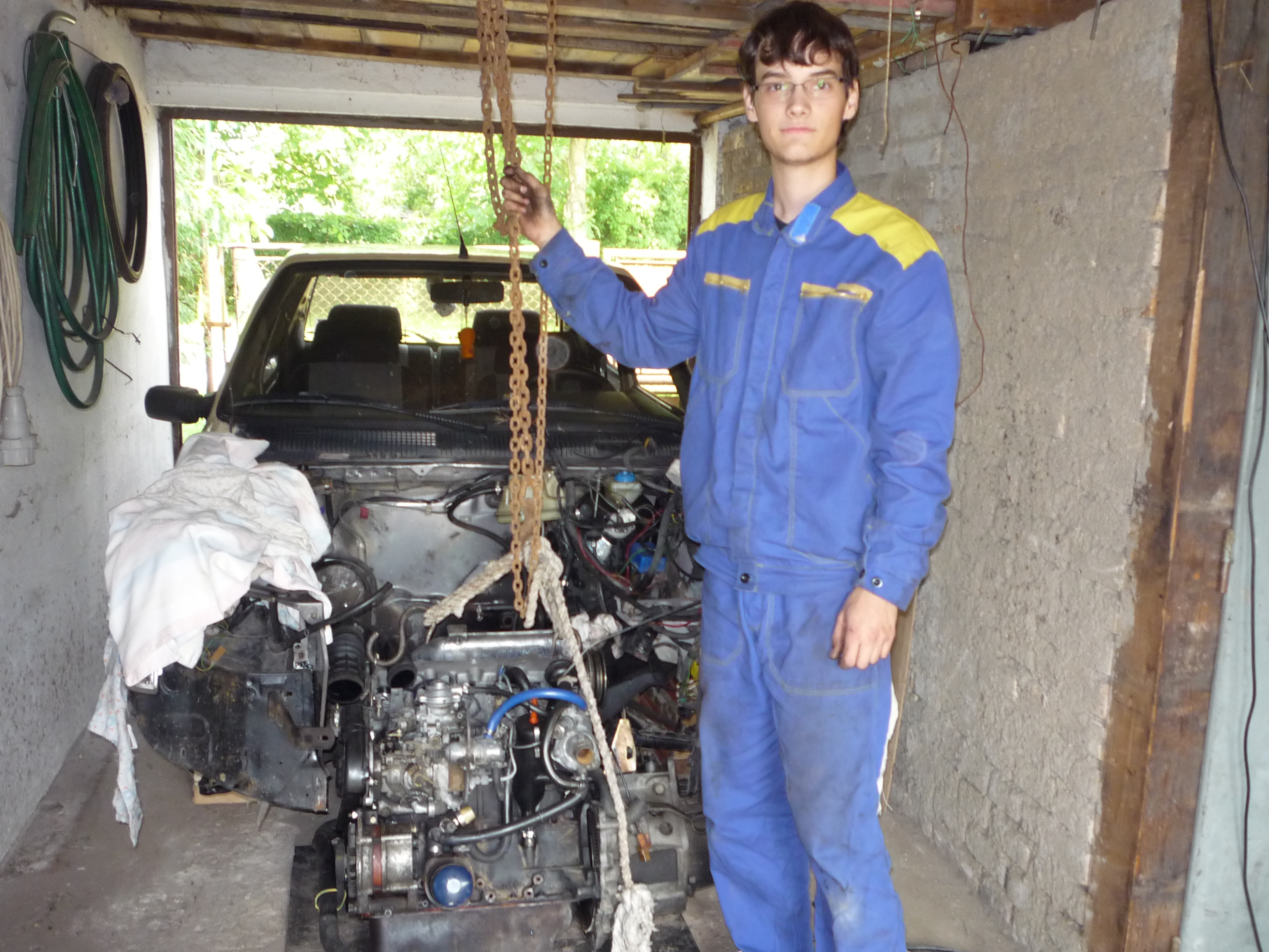

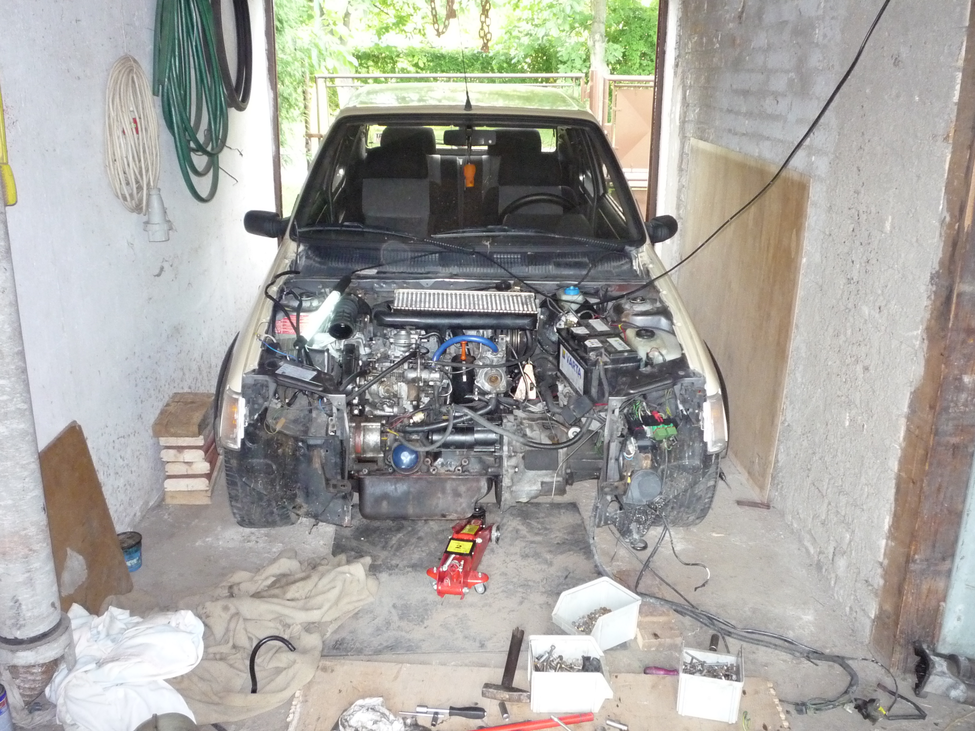

Další TD v klubu! za víkend bylo hotovo. ještě teda musim vychytam nějaké ty muchy, ale auto jede jak pila! 66kW
nějaké ty fotečky z přestavby

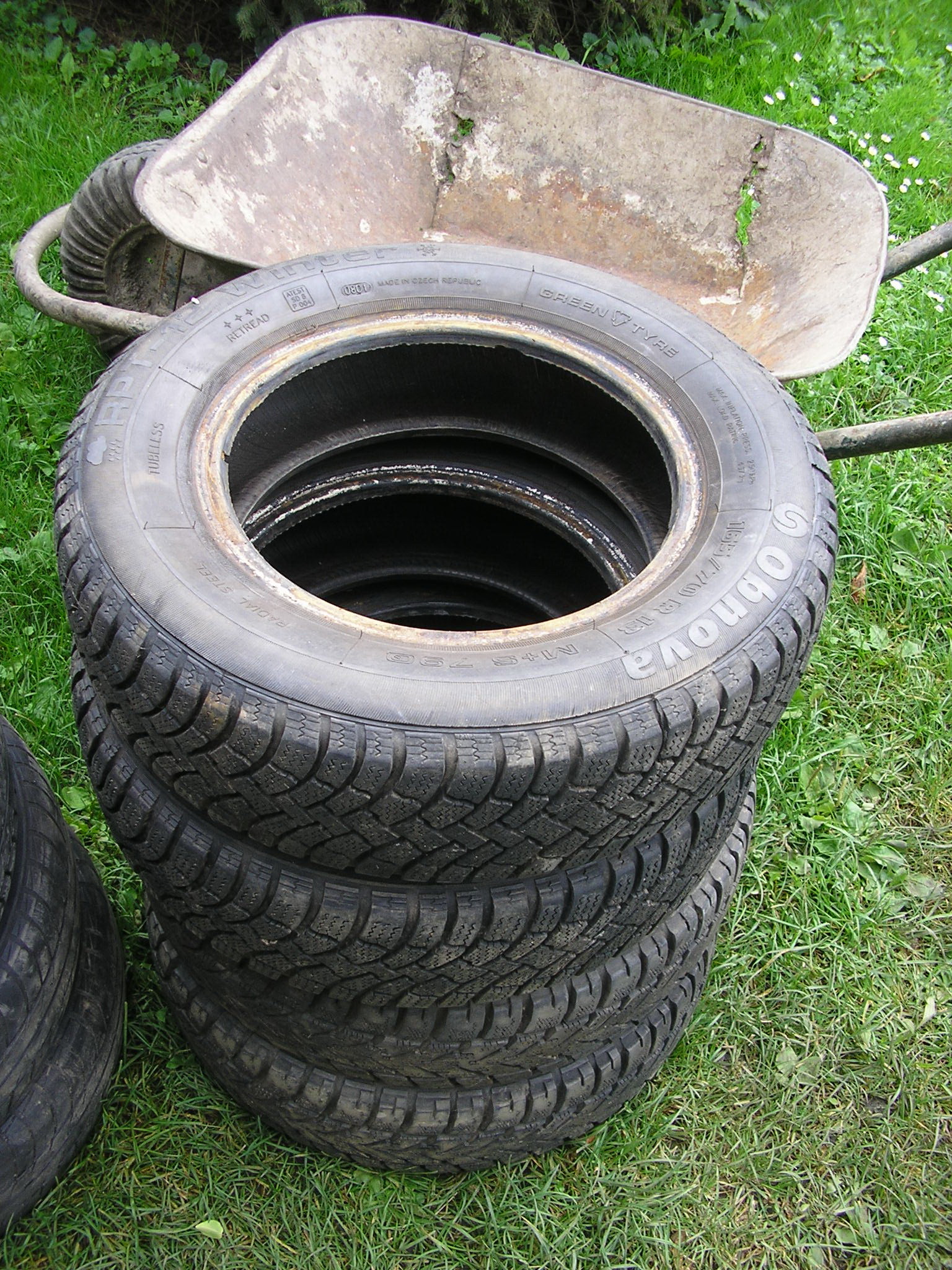

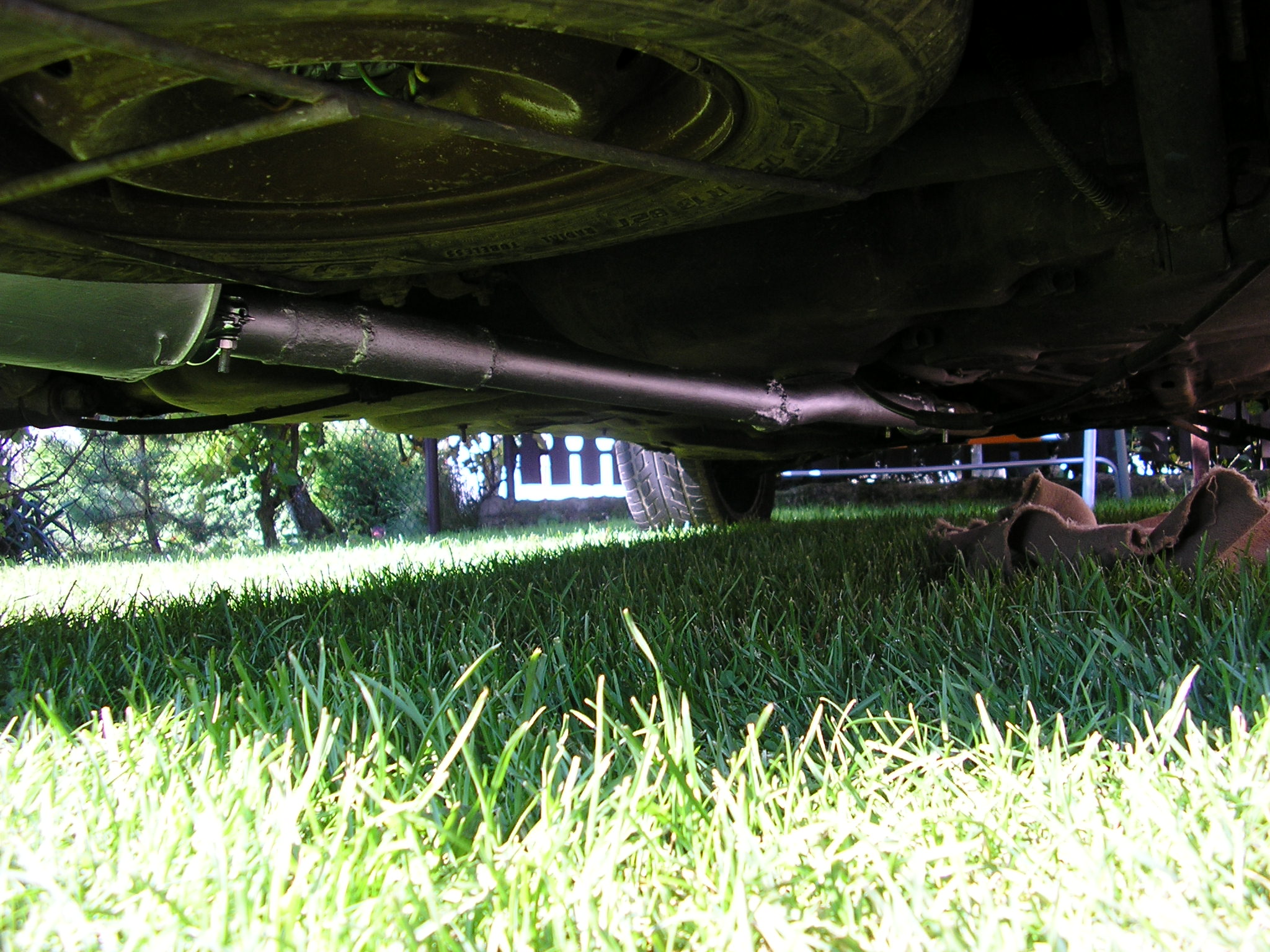

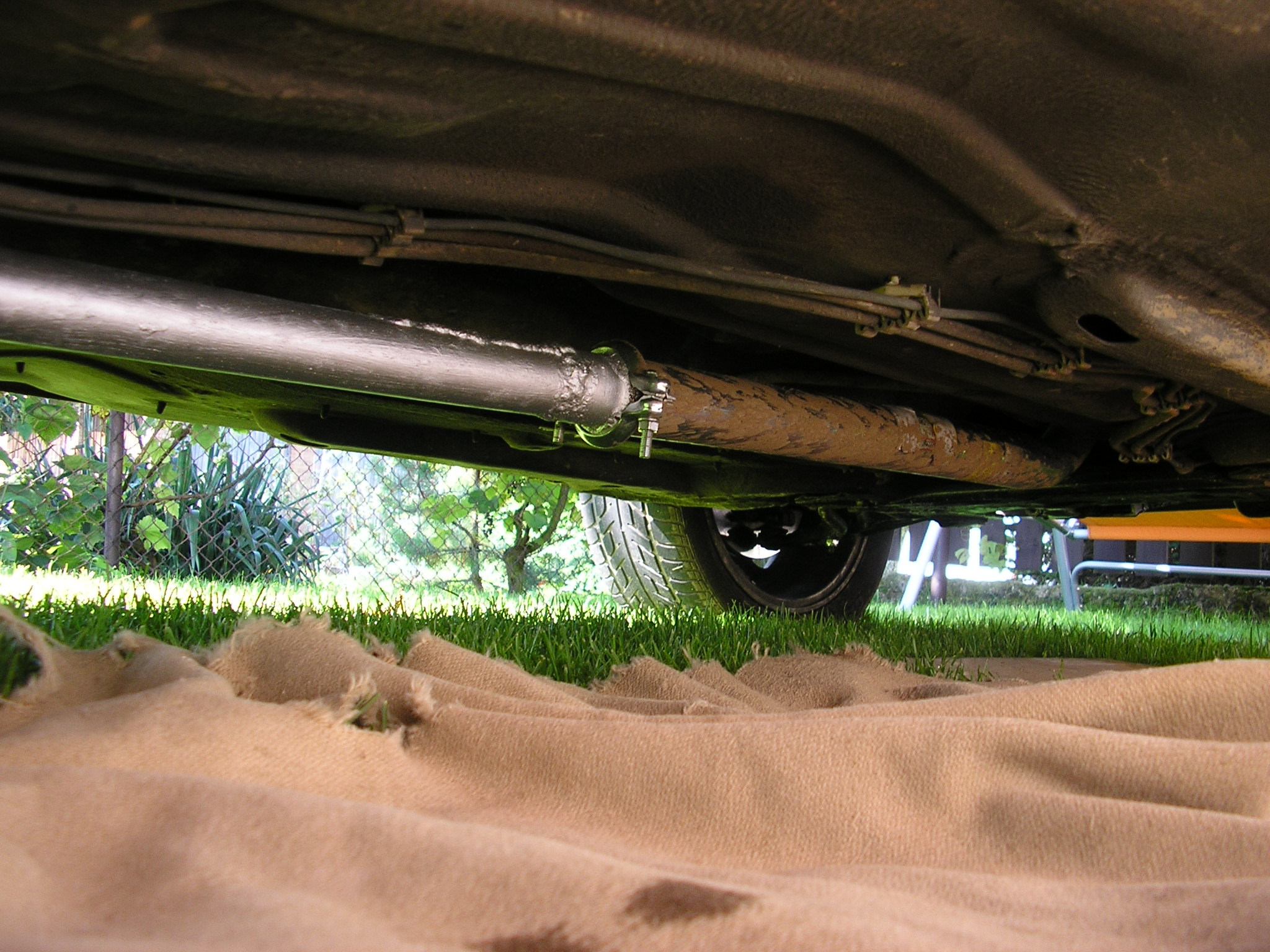

Tak další dodělávky za víkend. Dovařili sme s dědou vejfuk. Nakonec zůstal origo 405 TD první díl bez úprav a k němu sem dopasoval střední díl z 205 D, kterej se o 4 cm prodloužil. Pak sem tlumič i trubku natřel stříbřenkou, ať to taky nějak vypadá. Dál sem se pustil do renovace křídla a včera sem ho dal na auto. Taky sem vyměnil přední světla za bílý a nandal zpět přídavný dálky. V pátek klempíř vystříkal dutiny, takže by se mohla ta rez v prazích alespoň zpomalit. Včera sem pugyho i vykoupal z toho sečskýho bahna a načel sem na půdě ještě z dědovy škodárny skoro nový zimní protektory značky OBNOVA, takže mám zimní kola vyřešený.

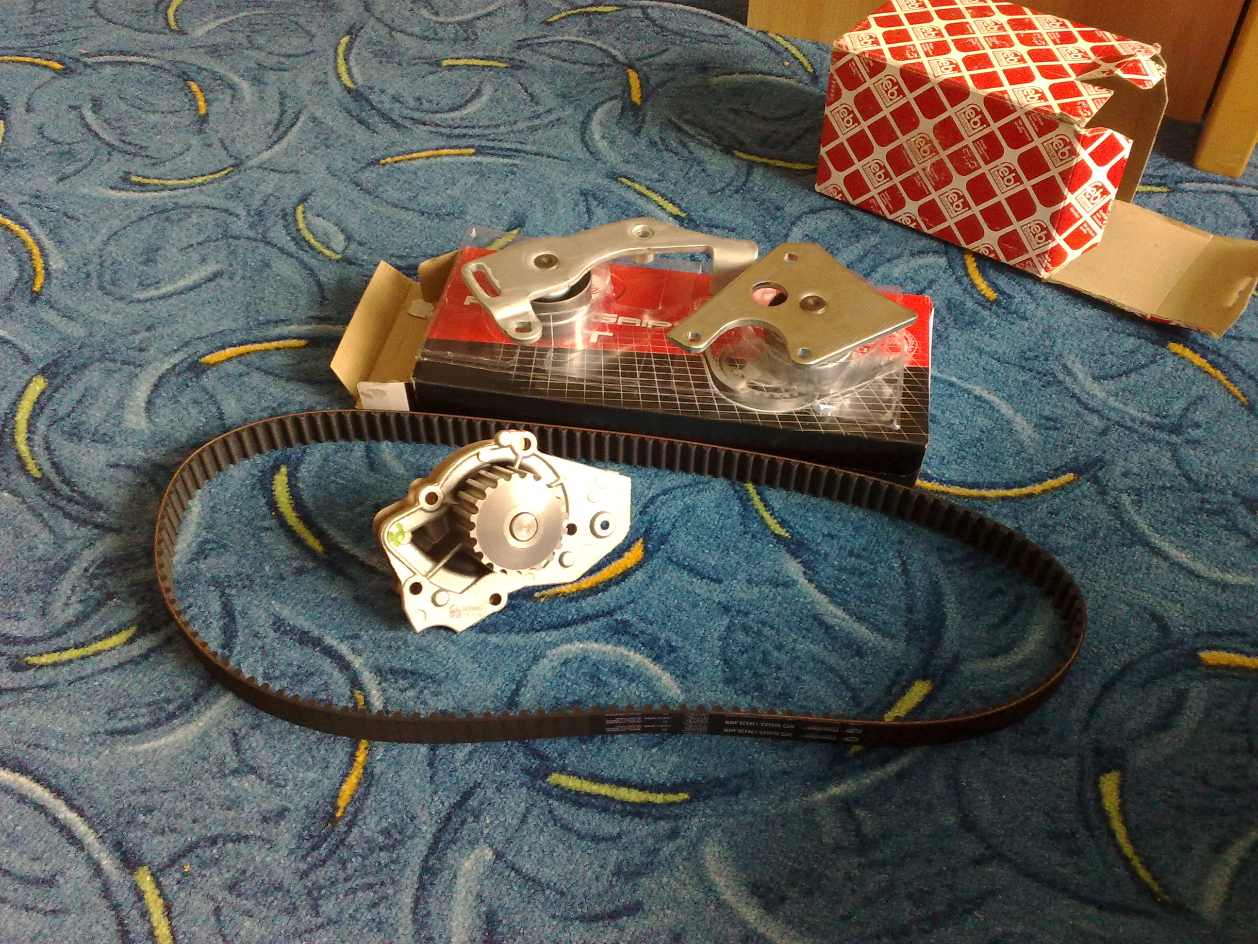

Včera jsme s mechanikem přehodili rozvody a vyměnil se i olej. Mechoš mě řek co a jak a já sem se to učil. vesměs na tom nic není, jen si dát bacha a pořádně nasadit řemen. Jinak už bylo 5 minut po dvanáctý, vodní pumpou nešlo rukou ani otočit a kladky byly taky fest přidřený a ten řemen doslova žraly.

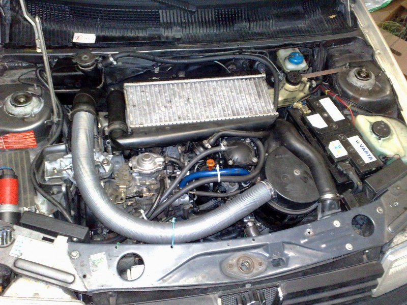

Dneska sem vyměnil chladící kapalinu, protože dle zkoušky ta původní byla jen do -5°C, jinak zejtra chystám trochu předělat sání, aby pugy netácj teplej vzduch od chladiče a skusim nahodit kapotu, do který udělám díru pro IC, tak uvidíme

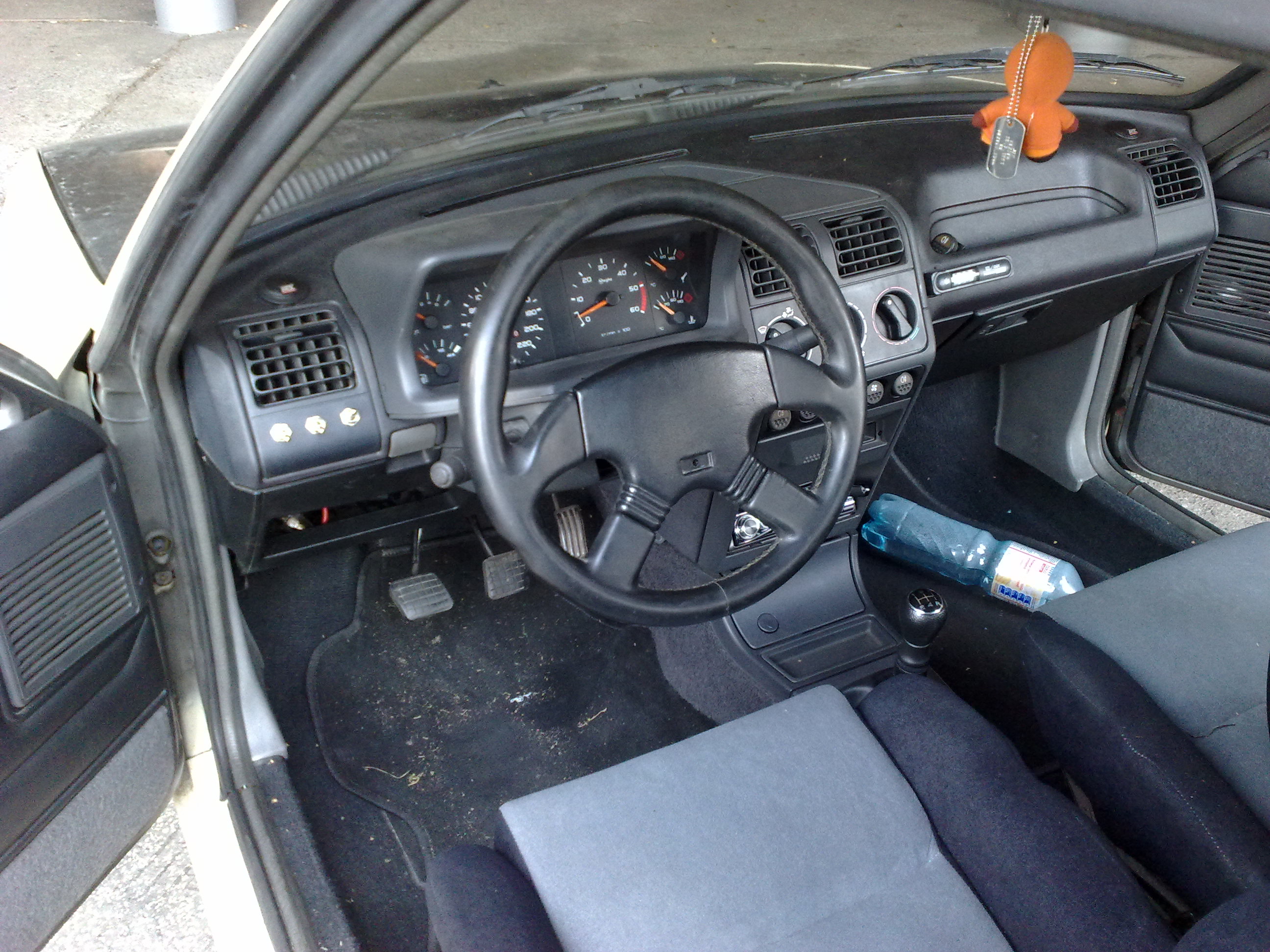

Včera sem si od stenliho přivez nový kormidlo. "RAID"

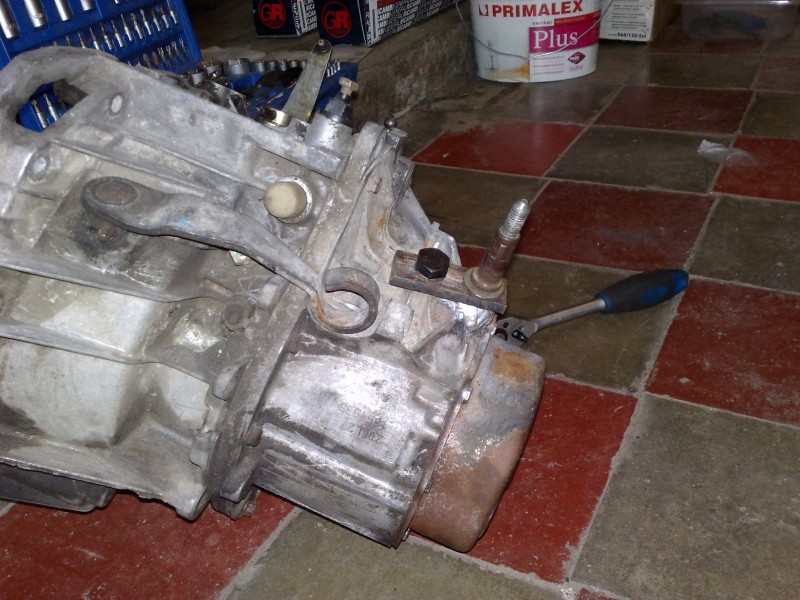

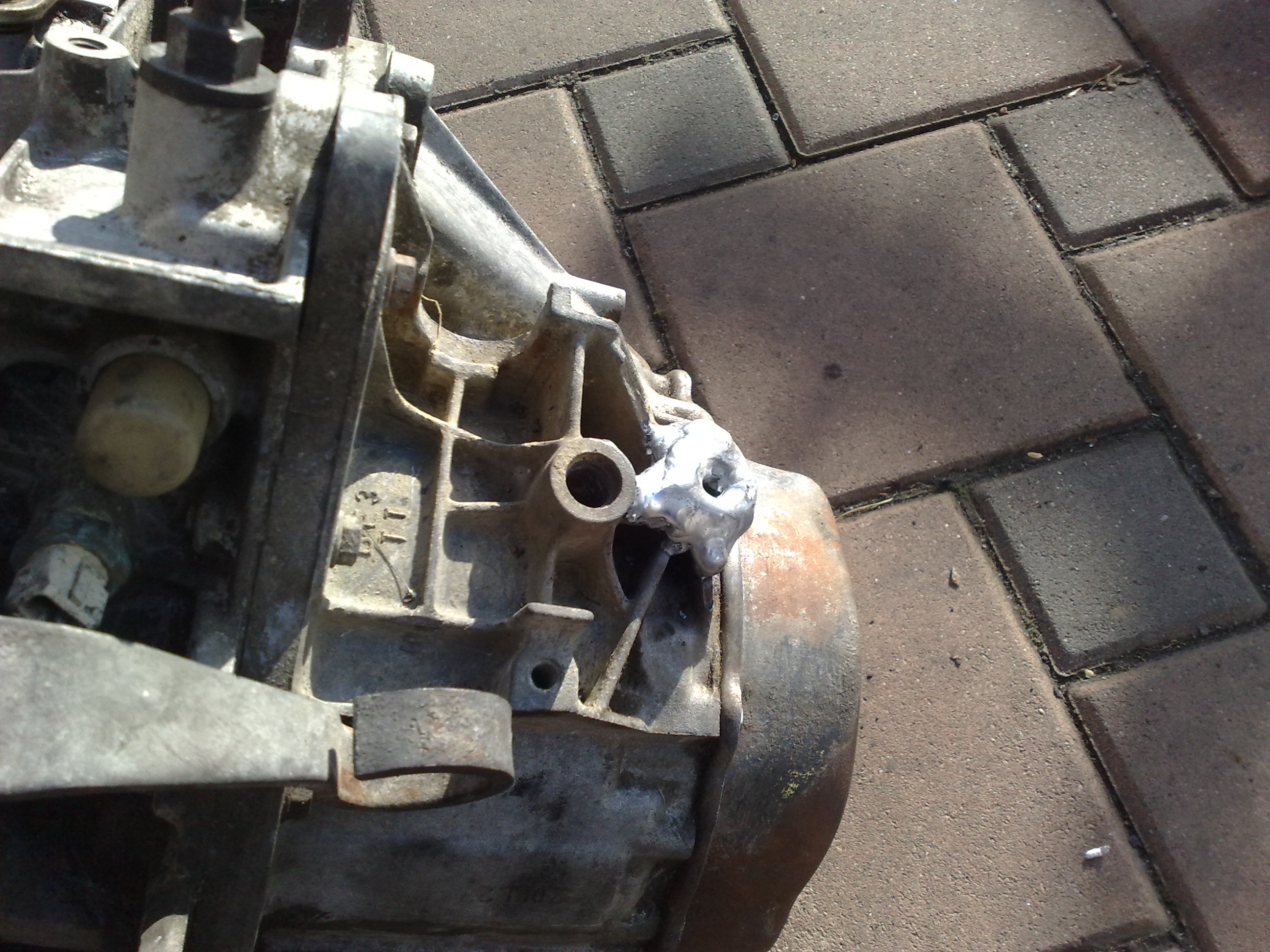

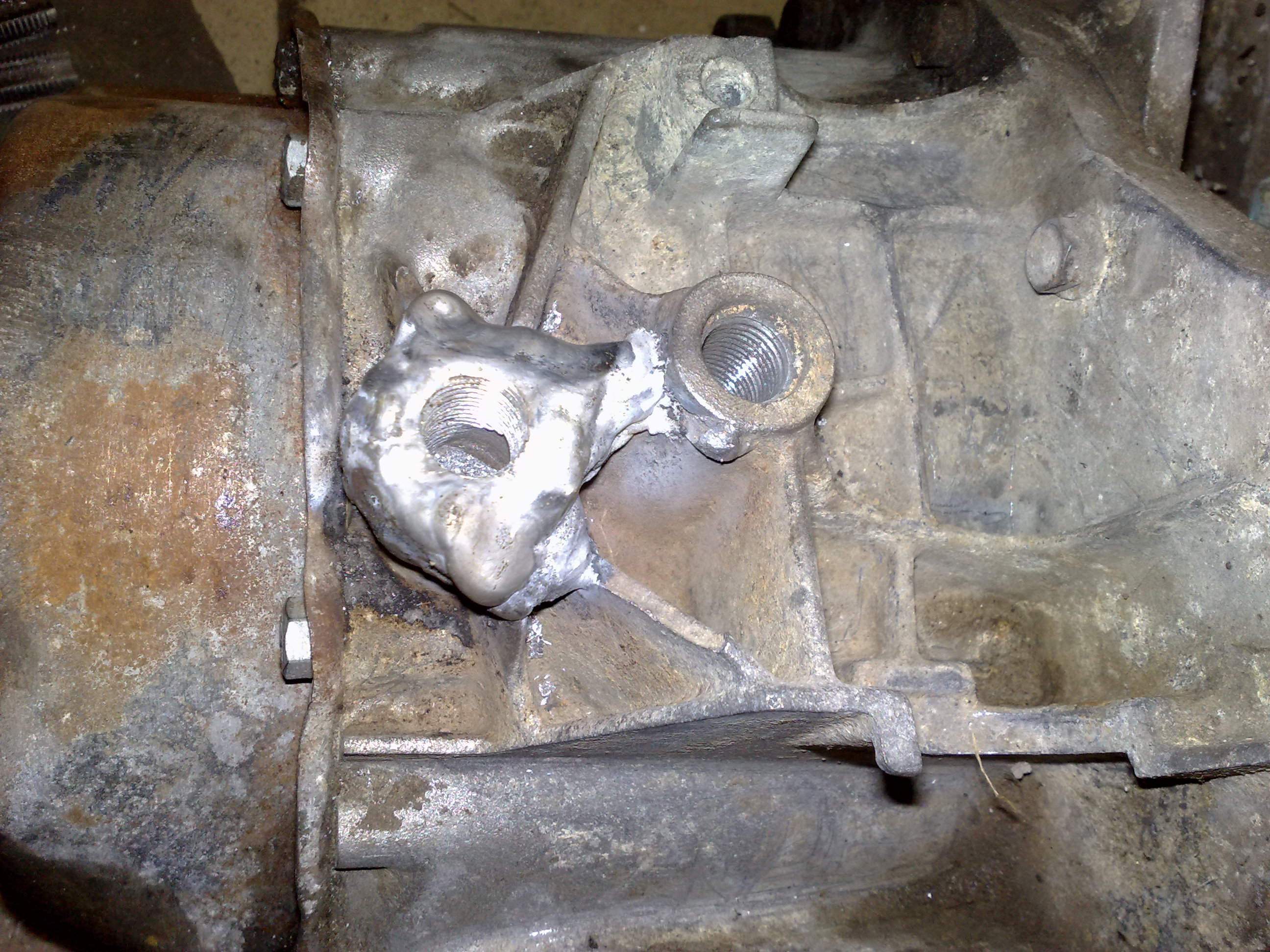

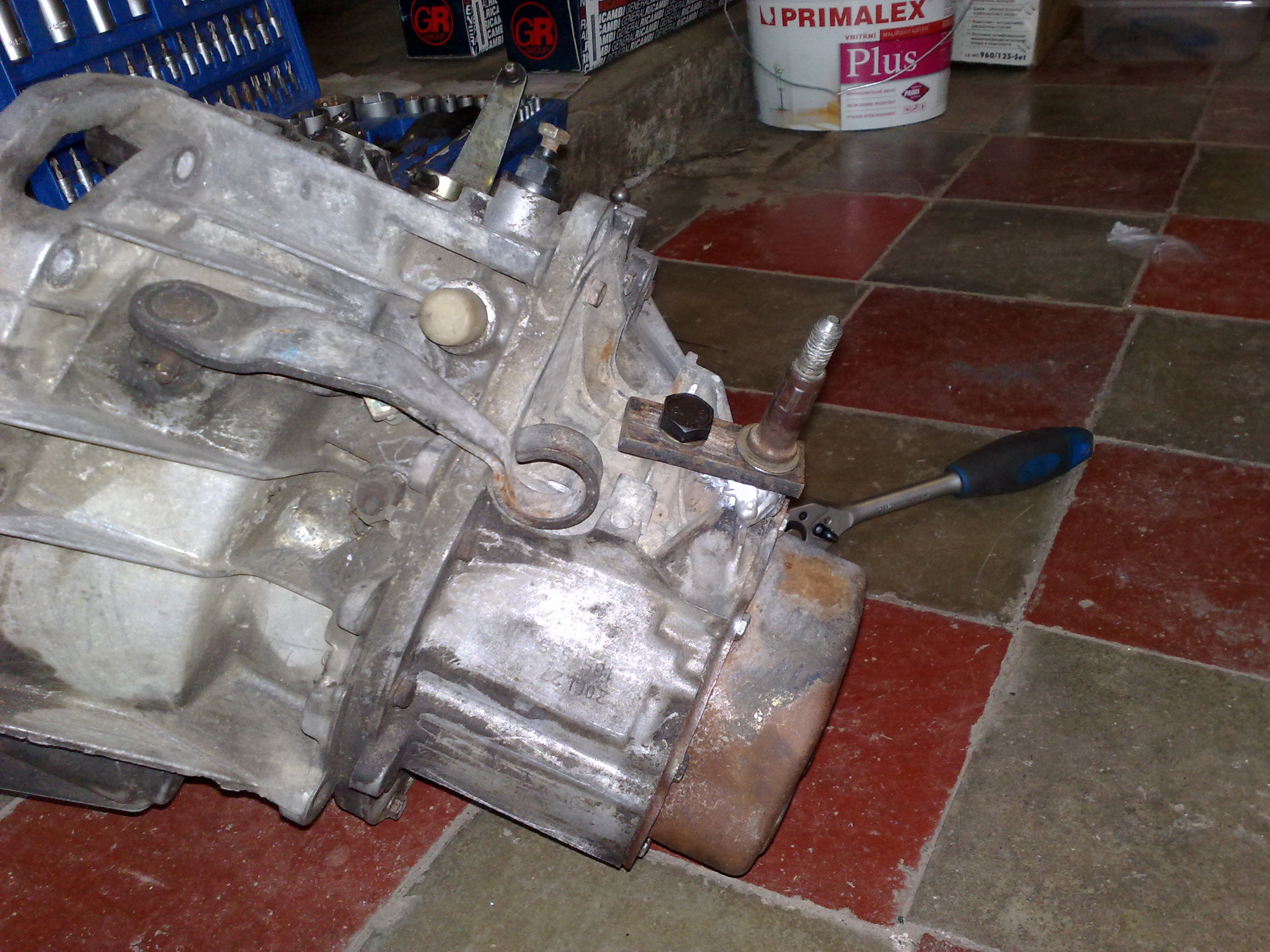

Takže pugy dostal novou převodovku a konečně z něj neteče olej. Museli sme na ni dovařit držák silentbloku, protože převodovka zřejmě zažila nehodu při kerý o něj přišla.

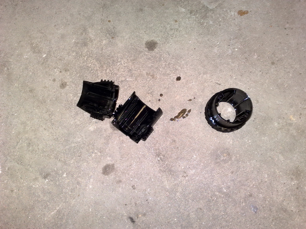

Pugy dostal novej termostat a konečně začal topit, ale na druhou stranu sem musel nechat odpojenej chladič oleje, protože tenhle termostat pro něj nemá přípojky. Dál sem se dneska zabejval nefunkčním tachometrem a dostal sem se až k unašeči na převodovce, kterej byl na dva kusy, po výměně tachák funguje. Ale co mě nas..lo je pravý přední ložisko na kole. je tam tejden nový a mělo vůli jako prase, takže teď tam mám starou těhlici, co sem tady našel a zejtra budu ložisko reklamovat.

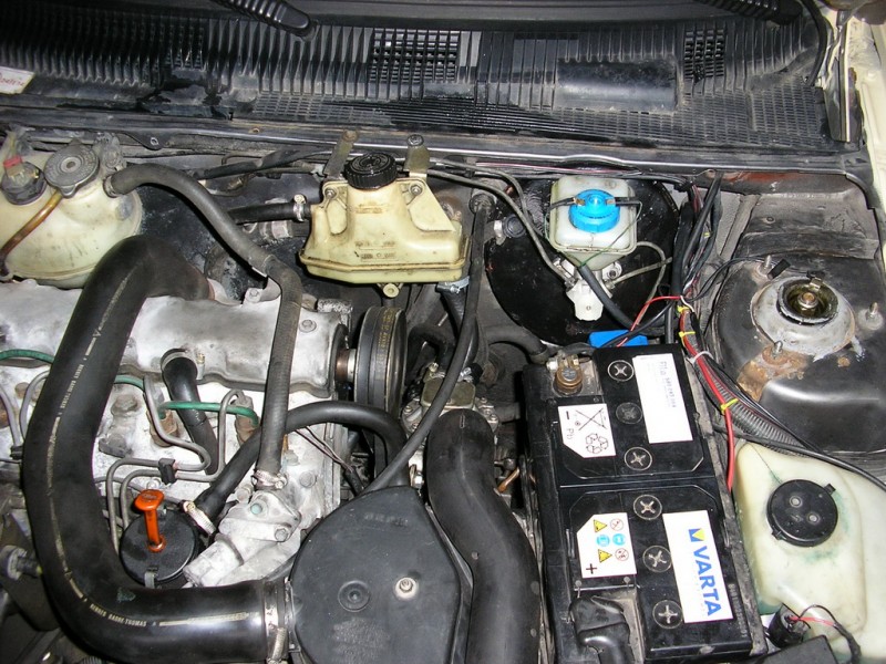

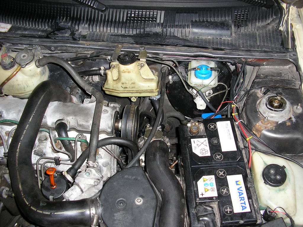

Takže, nádobka na vodu je na původním místě a zároveň je v motoru origo filtr sání. V blízký době mě čeká přetěsnění vstřiků a víka vačky.

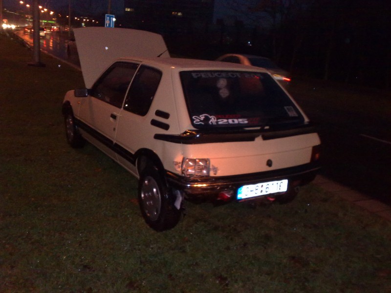

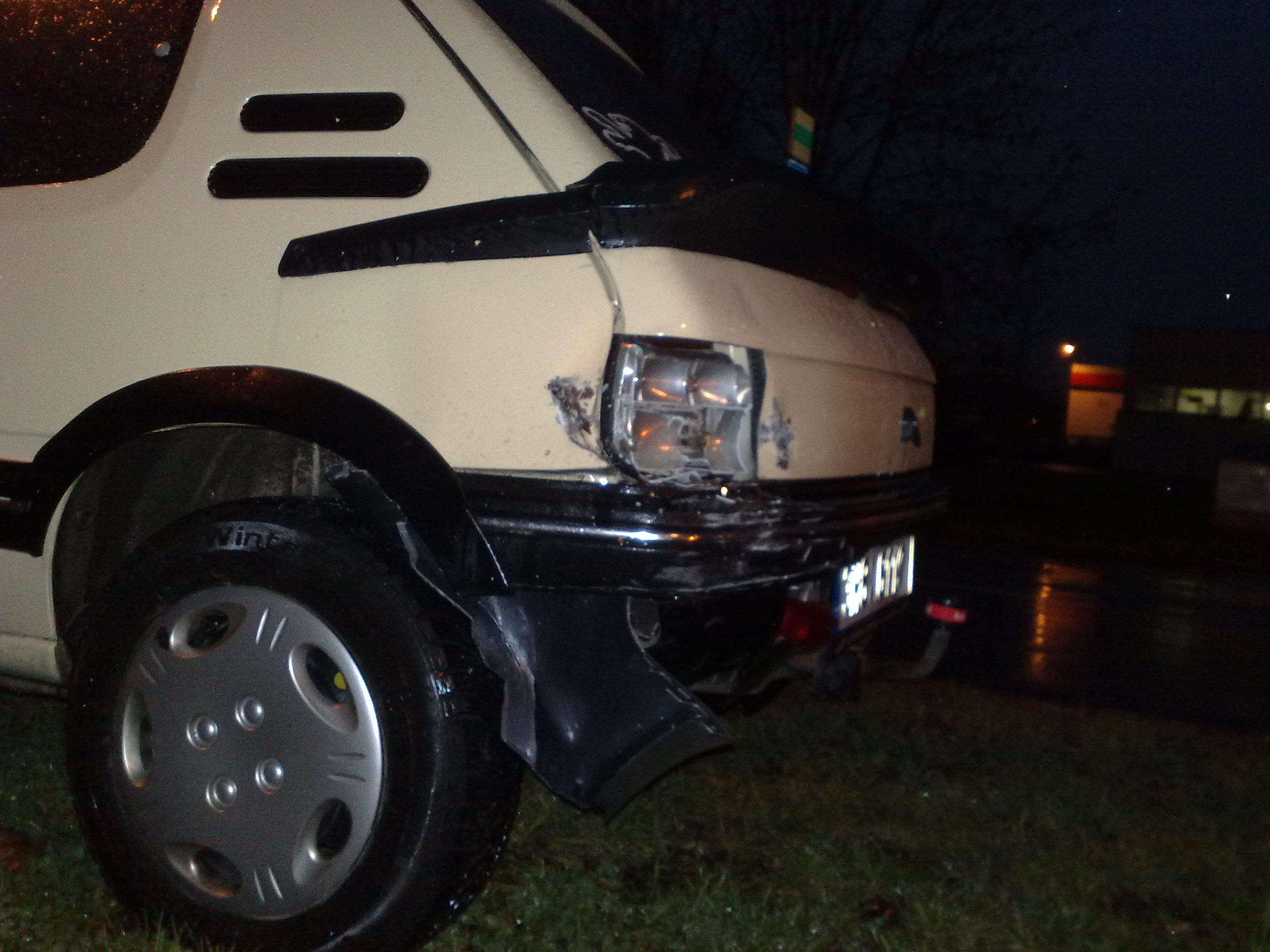

Tak takhle sem dopadnul včera cestou do práce. V HK na kruhovym objezdy se semaforama sem zastavil na červenou a ten za mnou to nějak nevnímal a já z toho mám zase starosti...
