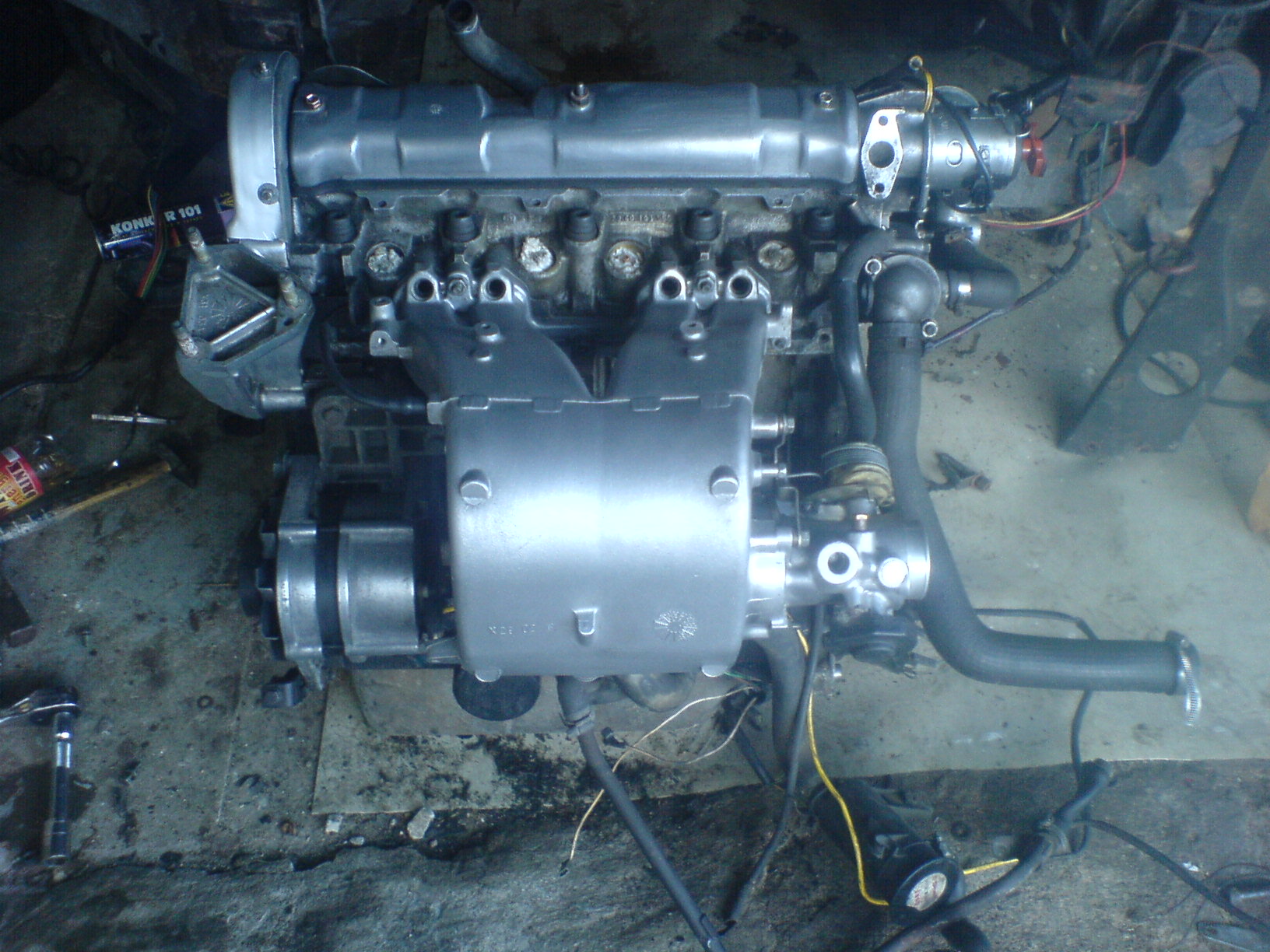

malá ochutnávka z mé garáže
SUZUKI GSXR 750 K4
SUZUKI GSXR 750 K4
Re: Co jste dnes udělali?
to je ten muj motor???
jj
SUZUKI GSXR 750 K4
SUZUKI GSXR 750 K4
kloubouk dolu, opravdu pěkný

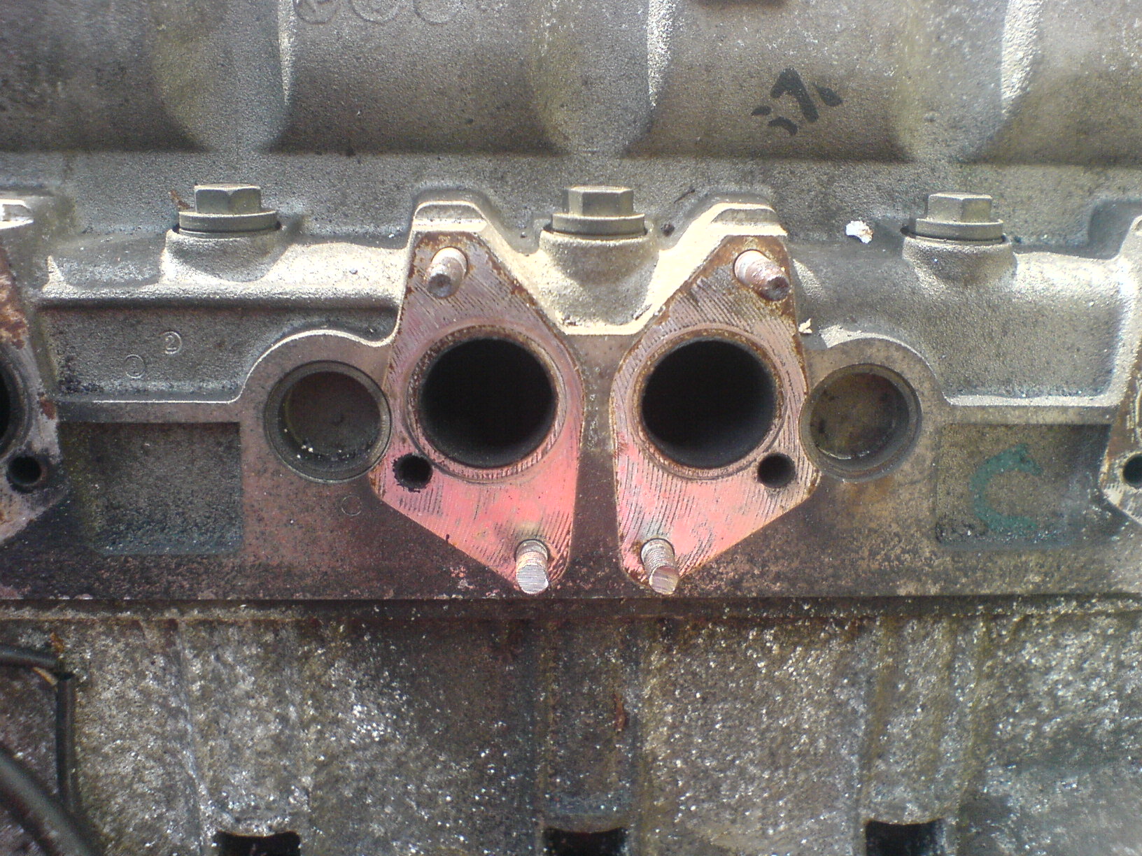

jo a taky sem dám foto těch mrazovek co prej ani na motoru nejsou
jsou. 2 ze zádu a 2 na boku
