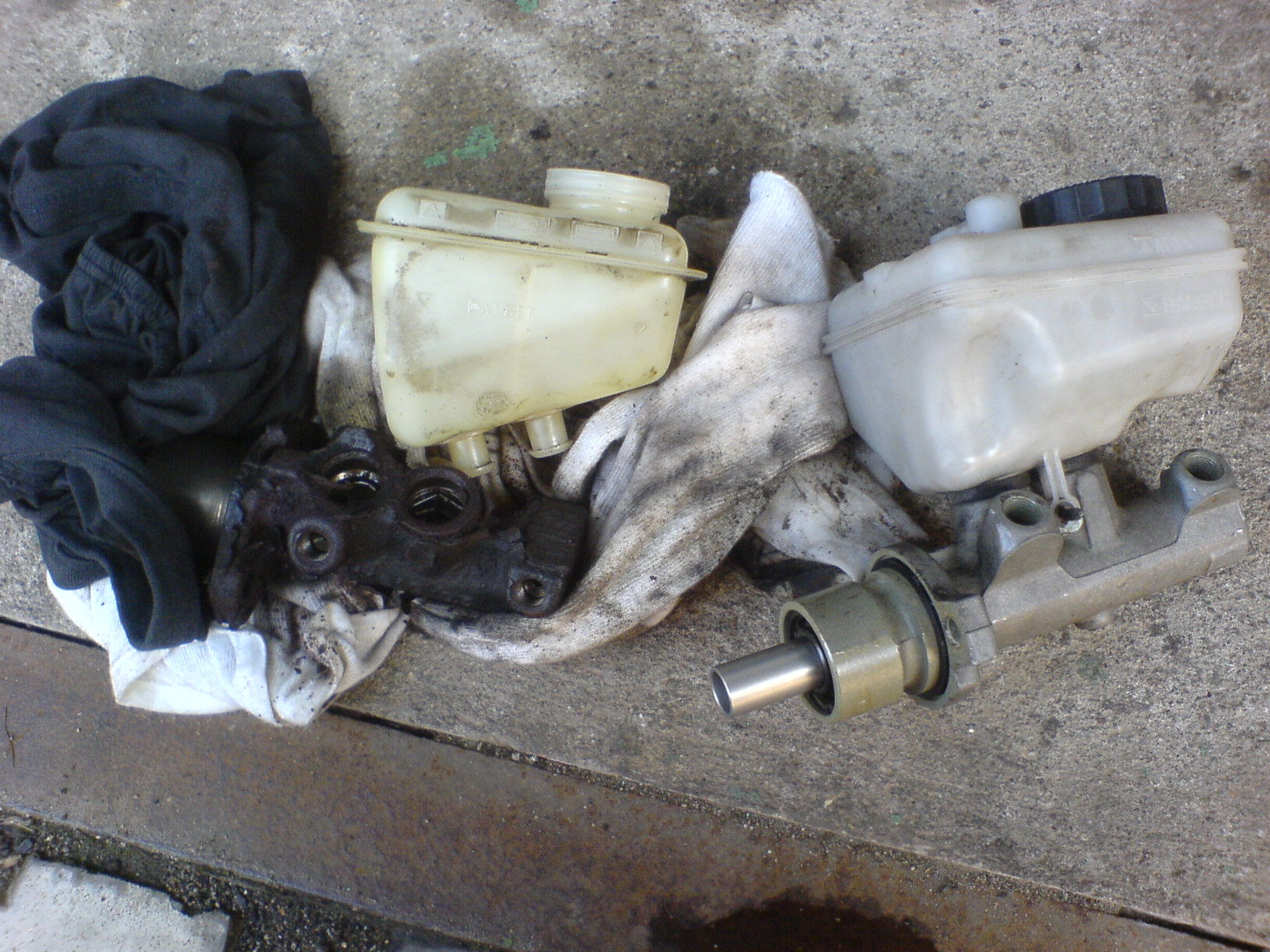

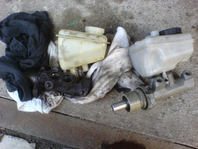

takže alternátor už je na svém místě, byl prý těsně před smrtí :m: , kabely od něj a startéru řádně očištěny a proletovány. Taky sem vyndal brzdový válec, protože na poště mám ten ze 406ky :urg:
Re: Zelená bestie Griffe

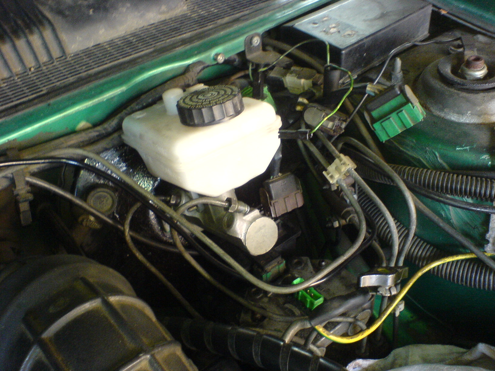

a je to tady :twisted: 406 starý model s abs a pasuje to tam jako prdel na hrnec a dokonce i s nádobkou, takže už jenom odvzdušnit ;-)
jo a ještě dodatek, origo válec měl šroubení na trubičku na 11 klíč(M6 :myslim: ) a tady je potřeba na 12(M8 :?: ) takže sem nechal udělat dvě trubičky asi tak 20cm co spojují abs a válec ;-)
to je rozdíl co :)
to je rozdíl co :)
a je tam
a je tam
tak dneska sem konečně zapojil ty dvě trubičky, odvzdušnil sem to a je to fakt paráda. Pedál je už nahoře citlivej a brzdíto luxusně :m: Jo a ještě sem zjistli, že ten můj koncovej tlumič od Remusu je origo na 205 gti, protože tam byla ještě origo nálepka z roku 97 icon_eh

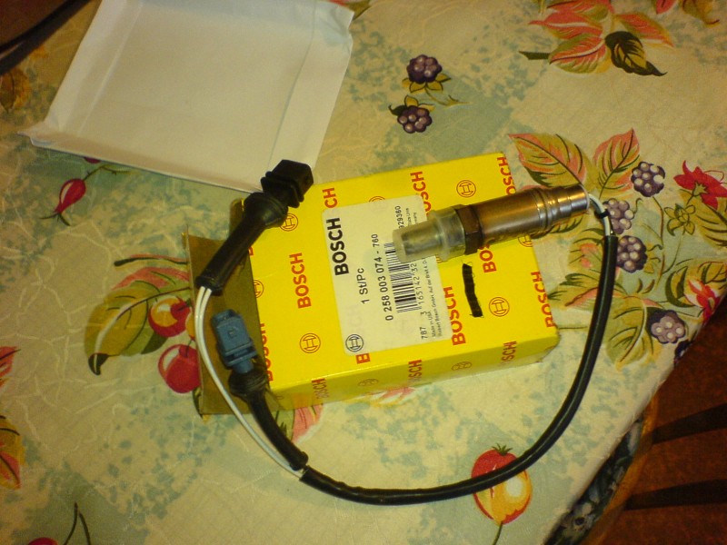

tak dneska dorazil balíček ;-)
Moc hezký a ješte jednou dík za tu starší dneska jsem si to vyzvedl :uct: :Merci:
no hlavní je, aby fungoval líp než ta tvoje bezdrátová :smich:
