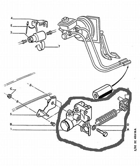

No, podle me by mely mit regulatory brzdneho ucinku vsechny gti se zadno kotoucovou napravou, tzn. i non-ABS.
Vinorak: mohl bys prosim te vyfotit ten regulator? Ne jedno sve gti chci davat zadni kotoucovku a rad bych vedel, jak to u 205ky vypada.
Re: Zelená bestie Griffe
jo jo blejsknu ti to. No brzdová hadice vede do takovýho udělátka, který je spojený s tyčkou se spodnim úchytem tlumiče. a od toho teprv ke třmenu. A to je tam nalevo i napravo pro každou stanu zvlášť. Omlouvám se za můj technický popis :oops: :m:
V serviceboxu sem našel tohle

Diky za obr. ale jeste to teda vyfot :)
Rikas pro kazdou stranu zvlast? Zajimave. Mam pocit, ze 106ky maji jen jeden regulator s rozvetvenim, ale nechci mast...
nastopro sou tam dva. U každého tlumiče jeden :up:
