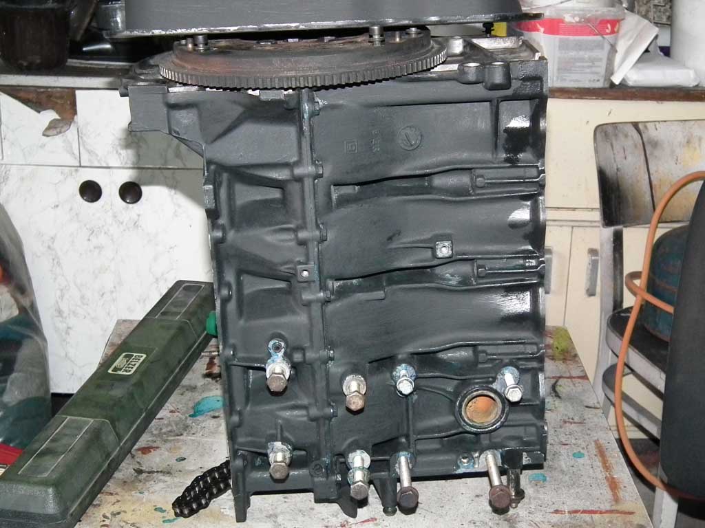

Tak práce na motoru pokračují, motor už je natřenej a pomalu se skládá, už jsou tam zpátky písty, v týdnu budu mít pružinu na ojelové čerpadlo takže příští týden bude hotovej i spodek. Pak už jen hlavu, nastavit ventily a motor bude připravenej. Ještě přemýšlím jestli rozhodit převodovku a mrknout na ní nebo ne. Barva na motoru drží perfektně tak uvidíme co s tím bude dělat teplota. Olej tomu nevadí.

Galvinol jako základ a na to alkyton. Galvinol ve dvou vrstvách (první nechytne úplně všude, protože to je dost řidký), potom po půl hodině první vrstvu alkytonu a asi po 16 hodinách druhou vrstvu a přes týden mi to vytvrdlo. Na pohled vypadá dobře a olej tomu nevadí. Teplota snad taky ne.

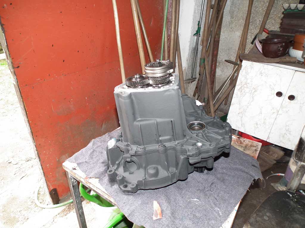

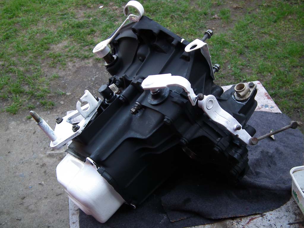

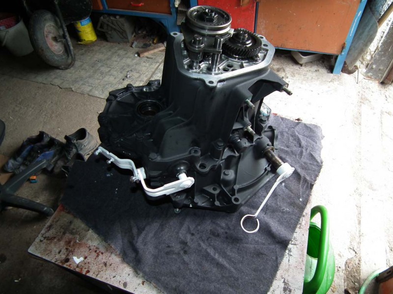

Tak práce pokračují. Převodovka připravená, ještě koupit gufera a bude 100%.

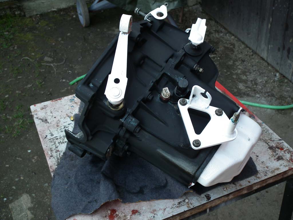

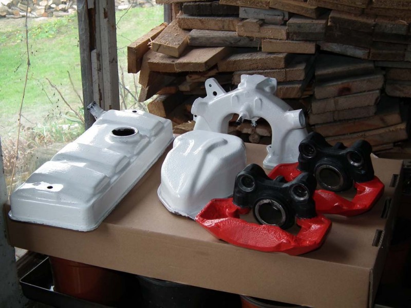

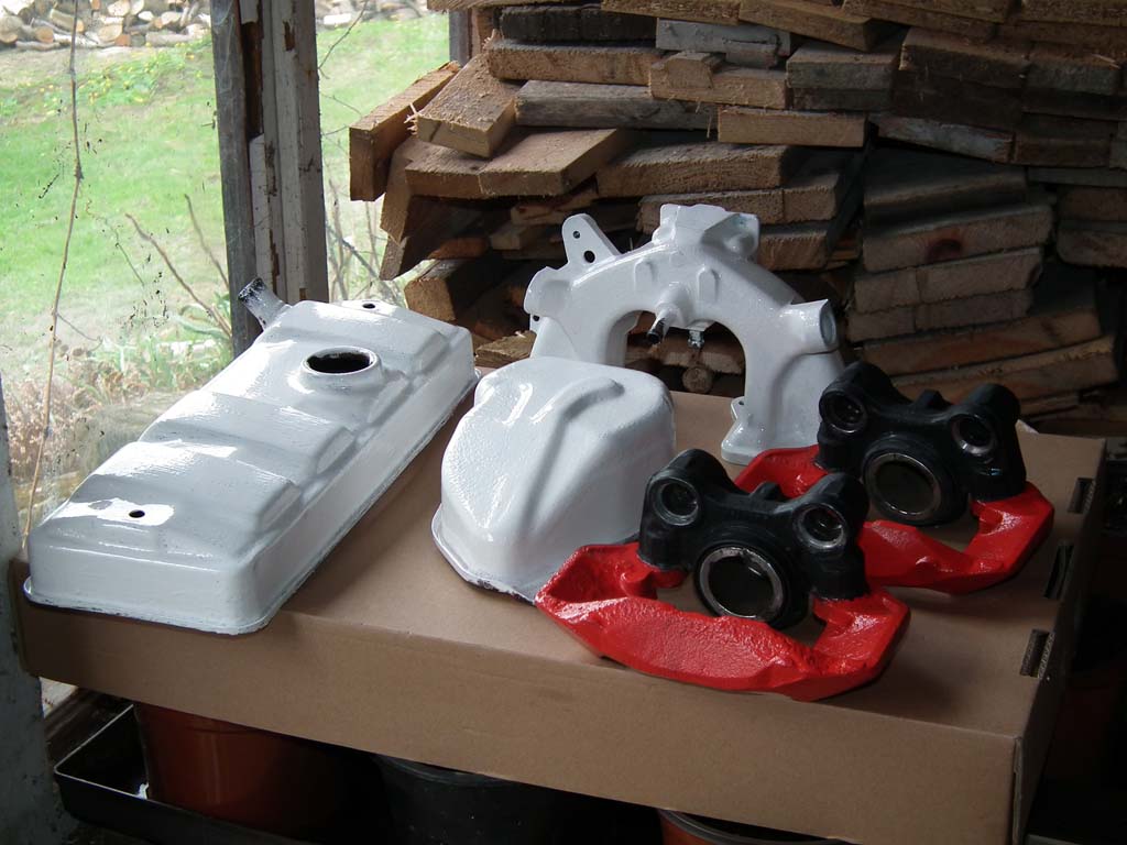

Zároveň připravený i brzdiče a další drobnosti dostávají barvu. Ještě nandat nové prachovky a budou také připravené. Příští víkend je v plánu složit vršek motoru a ten poslední týden snad půjde do auta.

Tak převodovka složená už se čeká jen na gufera a bude připravená. Teď přes víkend motor snad dosložím a v týdnu snad půjde do auta. Uvidím podle času a komplikací. Není to 100%, ale vzhledem k tomu, jak to bude vypadat za rok tak já jsem spokojenej.

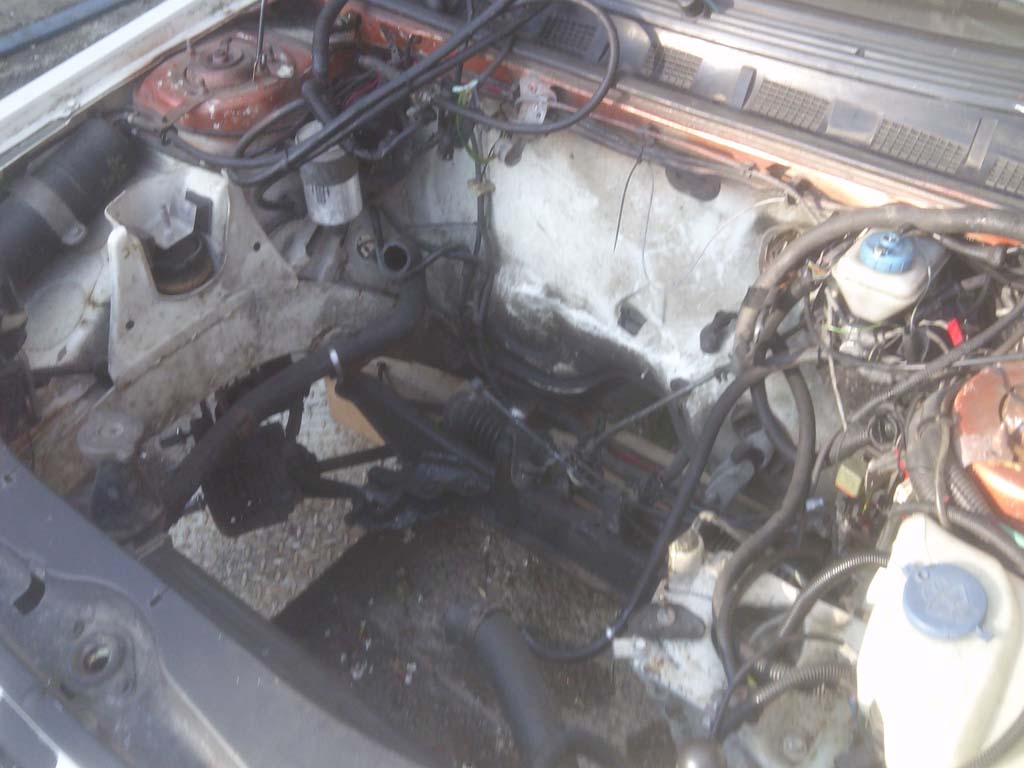

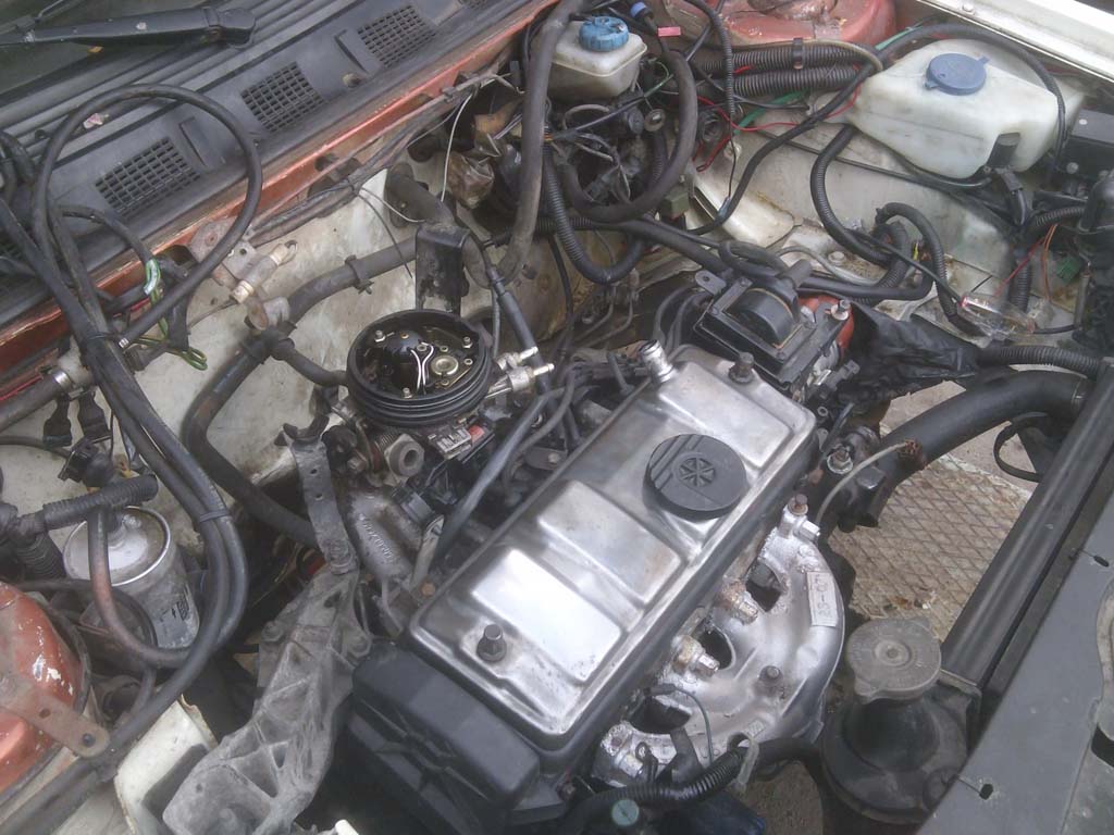

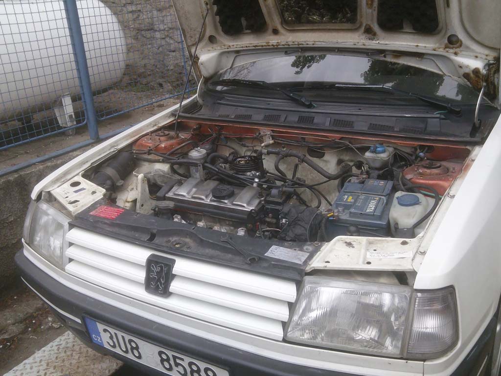

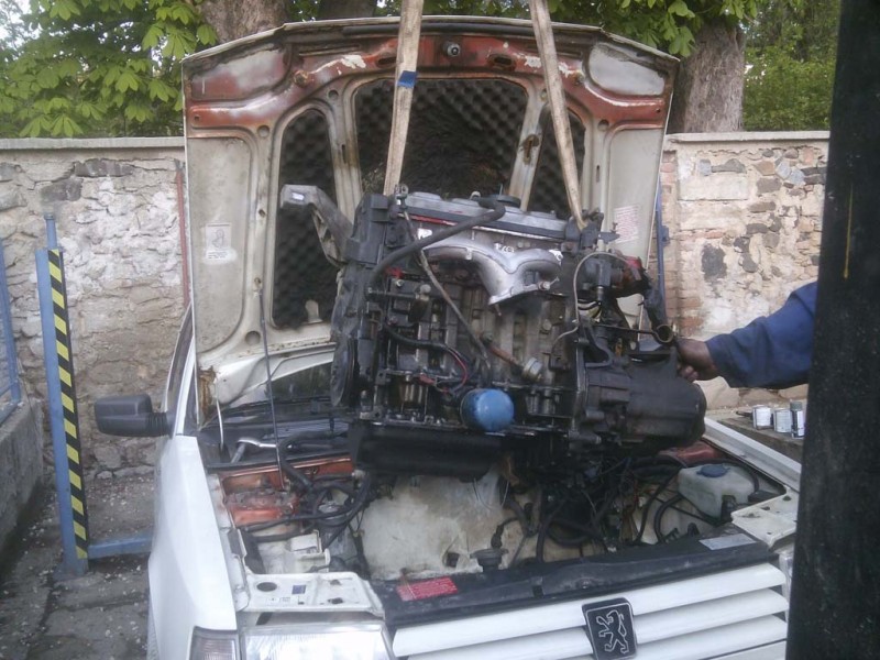

Tak dneska jsem se pustil do motoru. Nejdřív to vypadalo, že počasí nedovolí, ale nakonec se celkem vyčasilo a já společně s tátou (za to mu patří dík) jsme se pustili do odstrojování a přípravy na vyndání motoru.
Re: P 309 1.1
Všechno šlo poměrně hladce. Je to malej motor, takže všude dost místa, pár hadic a několik kabelů. Nic komplikovaného.
Re: P 309 1.1

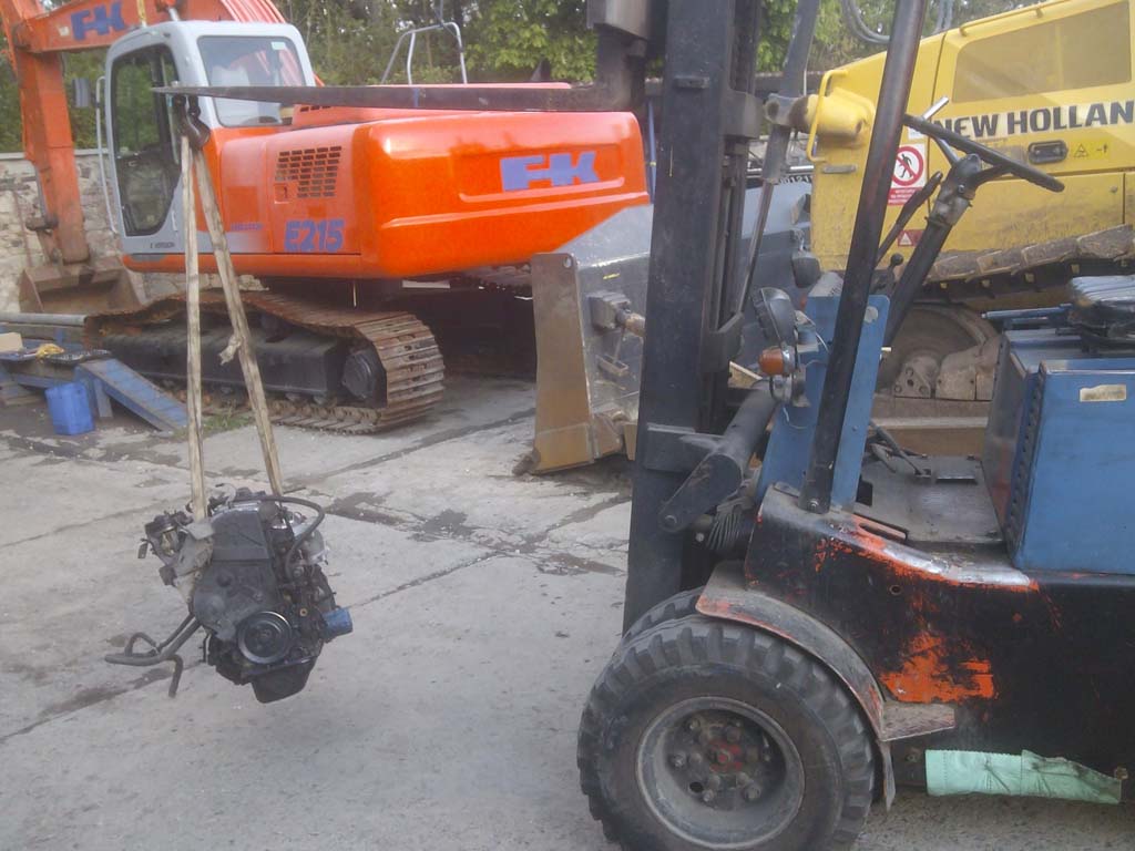

Na co nestačí lidská síla, musí se použít technika. Po pár minutách a hraní si s vytáčením motoru byl celej venku.
Re: P 309 1.1
No momentálně je auto bez motoru a zítra se pustím do čištění a přípravy na barvu. Pokud zbyde čas, mrknu jak je na tom horní uložení abych případně objednal nové.
