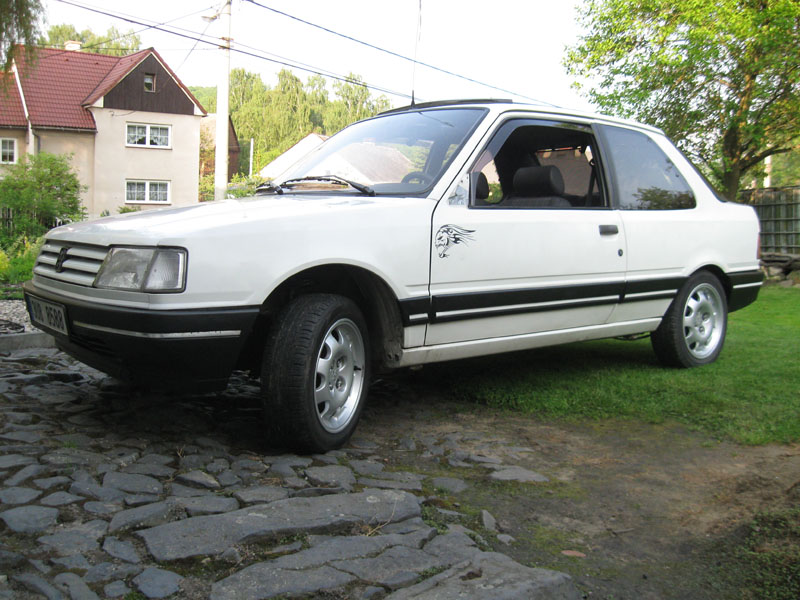

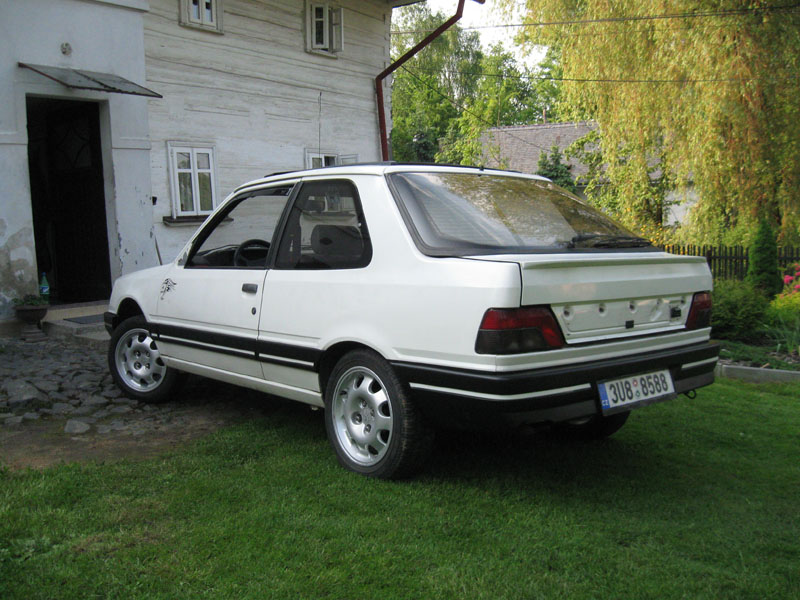

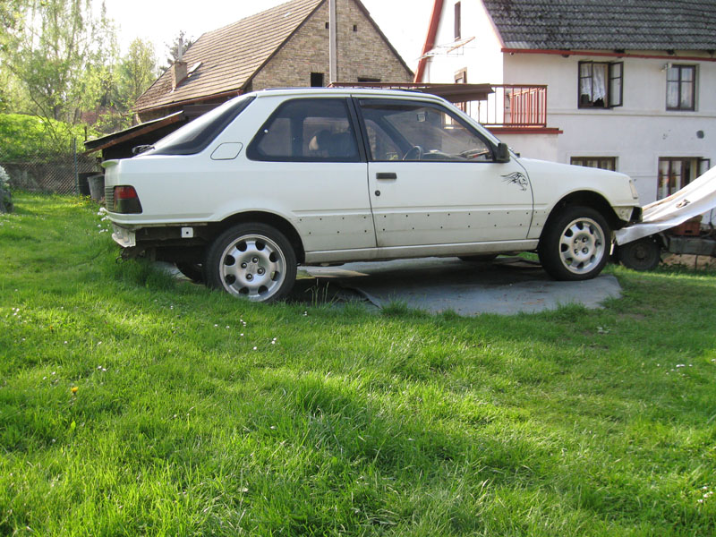

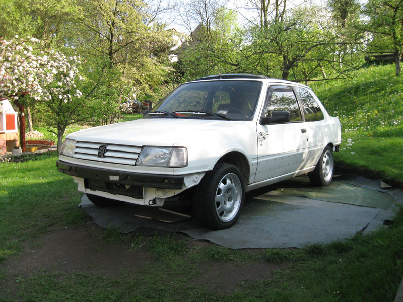

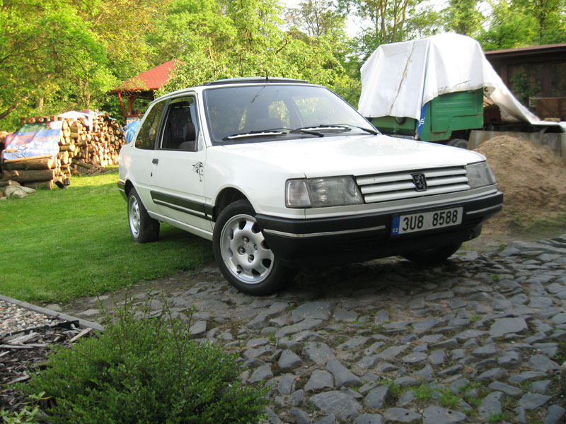

Tak sem přidávám fotky mého současného auta. Rok výroby 93, obsah 1.1, okna v elektrice, velký šíbr. Auto je v celkem dobrém stavu, proběhla renovace předního čela a nosníků, výměna rozvodů, filtrů, náplní. Nová spojka vše přetěsněno. Podařilo se mi sehnat 15" speedline a budíky GTI (zatím nefunkční).

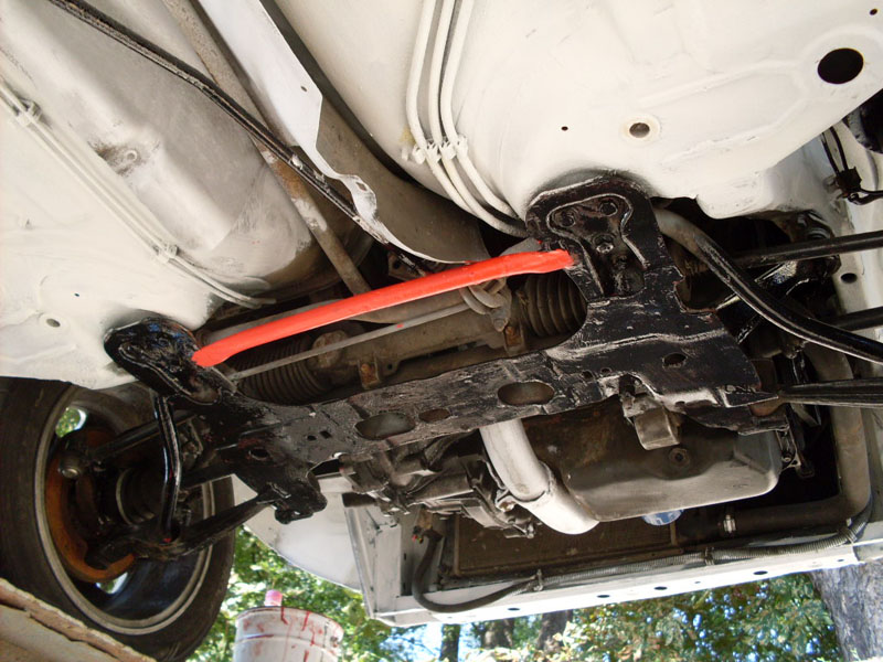

Opravené čelo a odstraněná rez
pohled celni zespod.jpg (156.44 KiB) Zobrazeno 28481 x

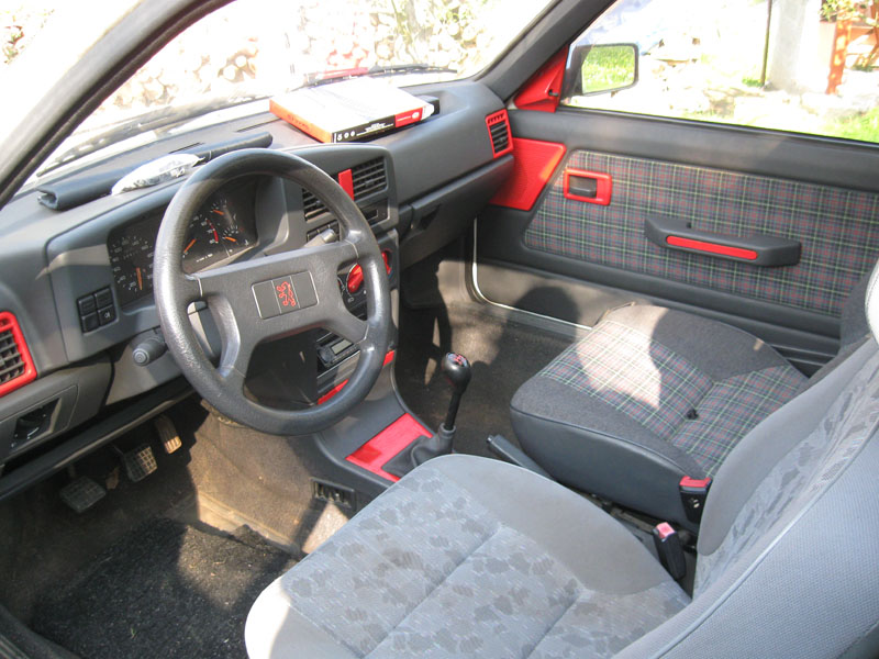

Interiér ještě s původní sedačkou

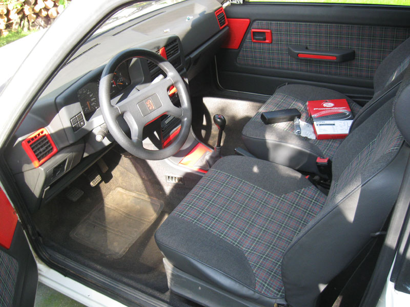

Tak dneska konečně nafocená nová sedačka. Teď už ten interiér vypadá tak jak má.
nova sedacka.jpg (150.68 KiB) Zobrazeno 28446 x

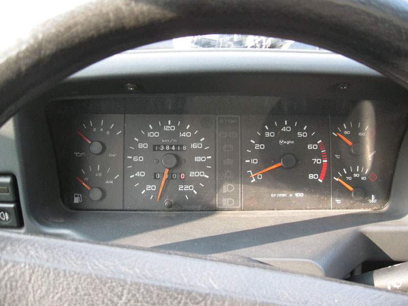

A ještě GTI budíky. Čidla snad přijdou tento týden a po víkendu budou ukazovat všechny.

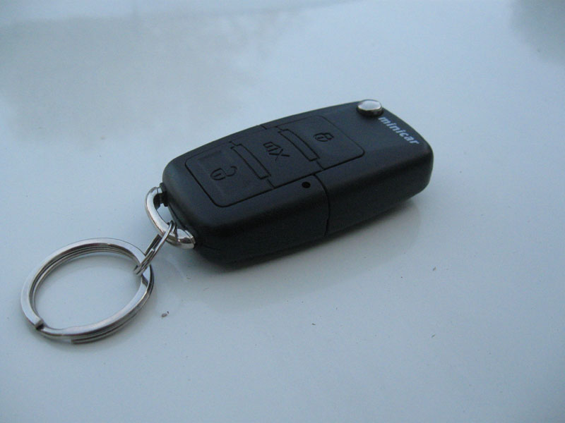

Tak konečně hotovo. Teď už jen čidla na teplotu a tlak oleje a začít si hrát s GTI nárazníkem. Ten by měl dorazit tento týden.

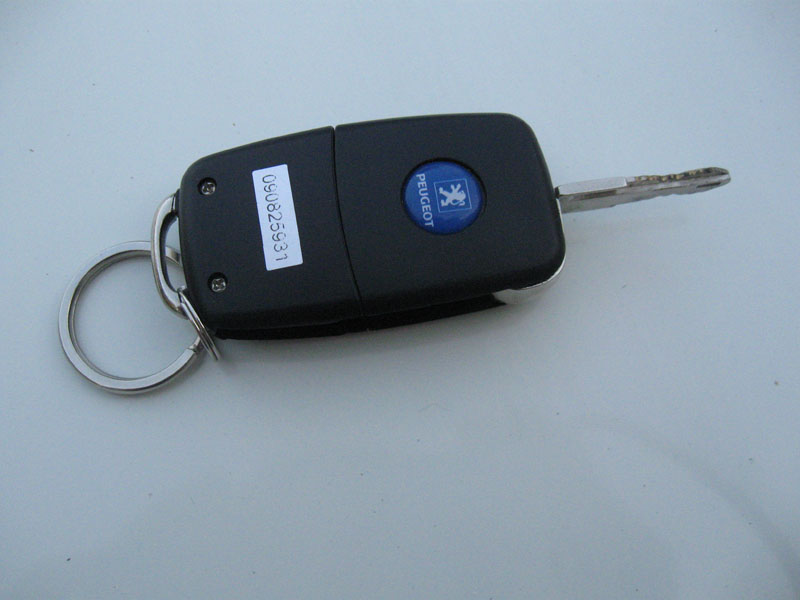

Alarm s dálkou a vystřelovacím klíčem

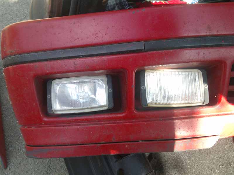

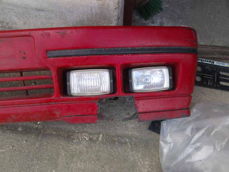

Příspěvek od lukas309 »

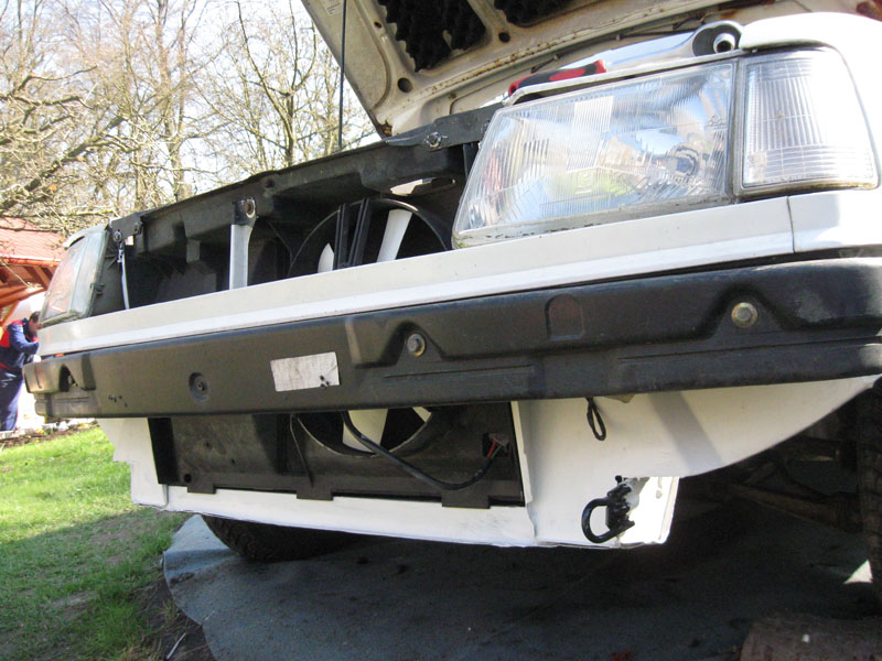

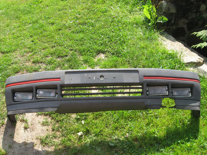

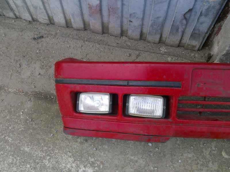

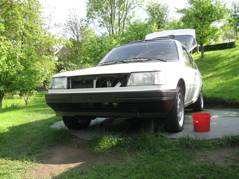

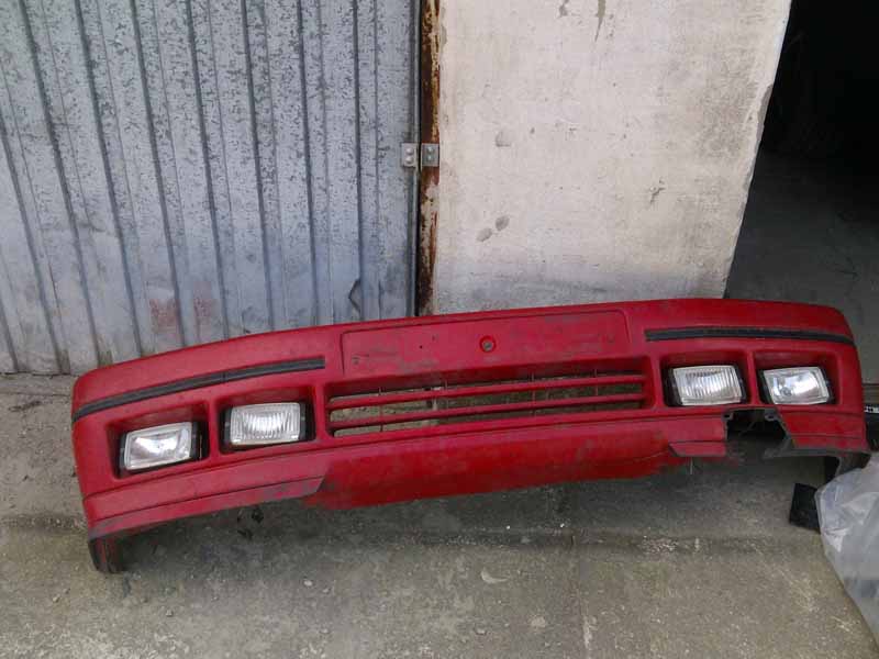

Takže dneska jsem si udělal radost a přivezl jsem nárazník. Světla sice nejsou origo, ale sedí tam myslím celkem dobře. Nárazník je místy prasklý, odřený a boční držáky nejsou byly nahrazeny šroubem srkz. Takže mě čeká celkem dost oprav, ale jsemrád, že jsem ho sehnal.

Ještě jsem zapomněl na nějaké fotky

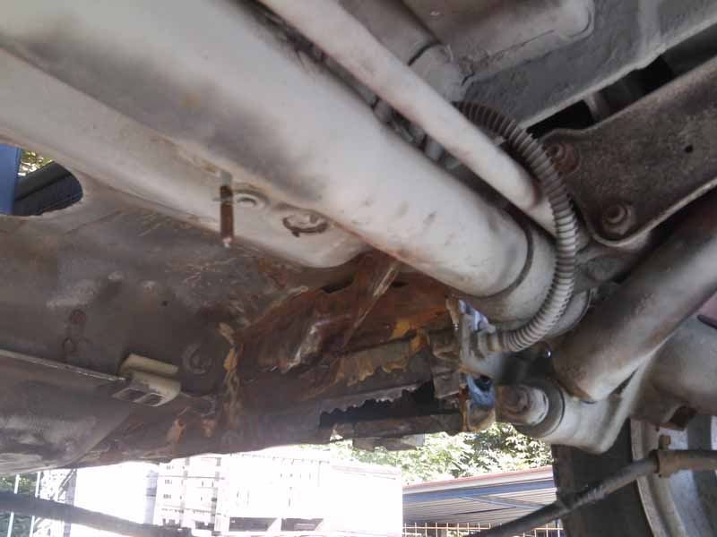

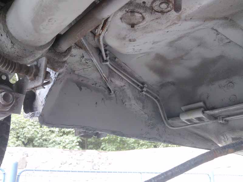

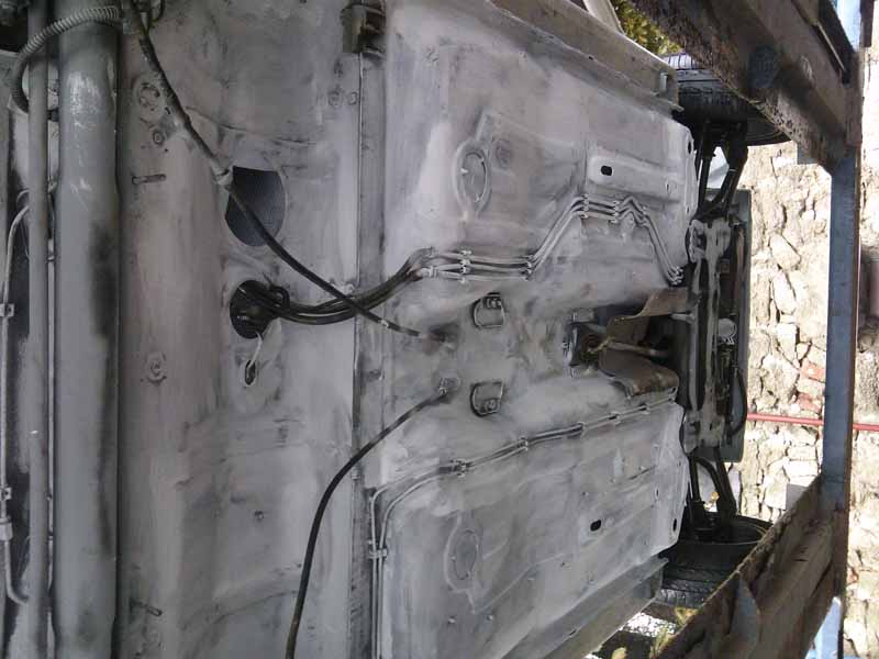

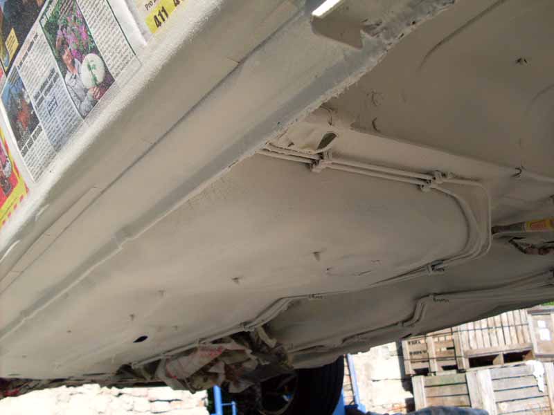

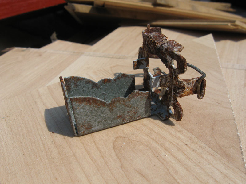

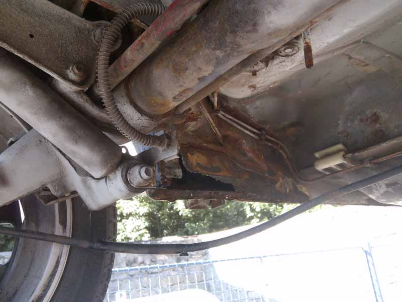

Tak jsem se včera pustil do příprav na nástřik spodku a zjistil jsem, že ani peugeot není nesmrtelnej :roll:
lukas309
Příspěvky: 2460
tel.:: 776695572
Re: P 309 1.1

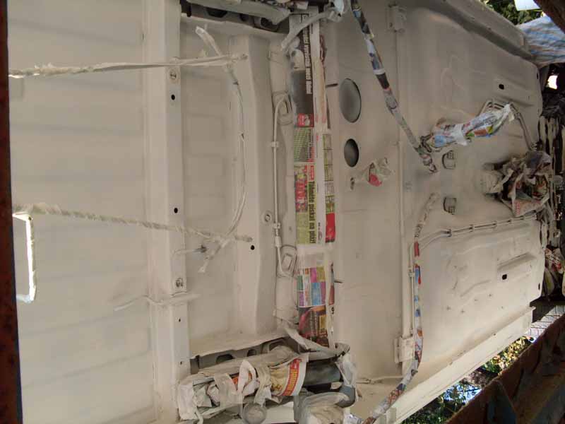

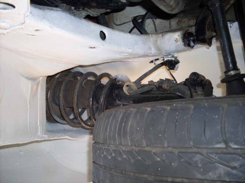

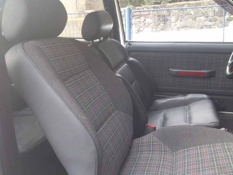

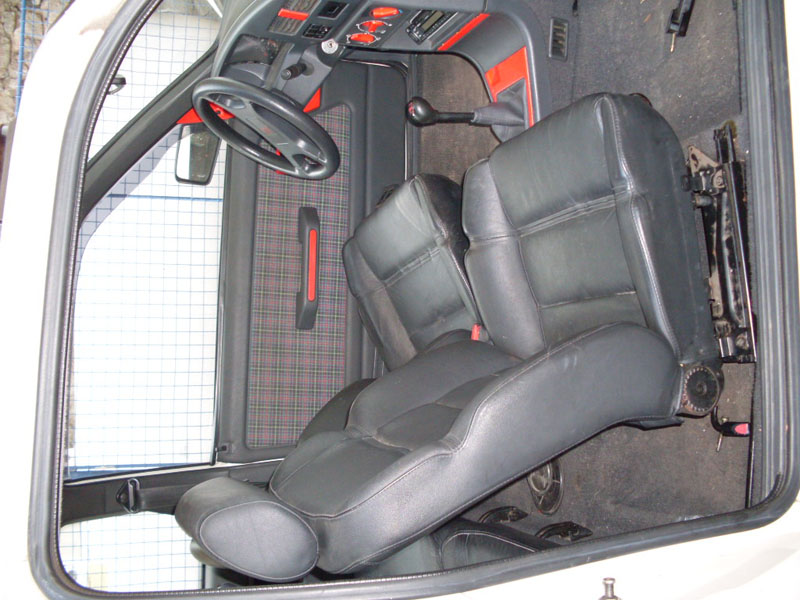

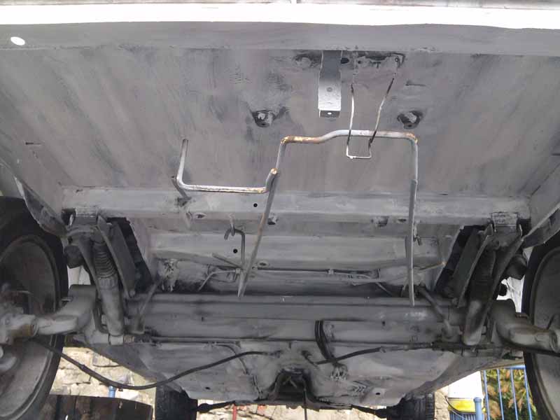

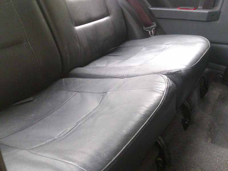

Takže lemy vyvařený, vyspravený karosářským tmelem a spodek připraven na nástřik spodku. Po důkladném očištění jsem použil zinkový sprej na to základní barvu a na to přijde 2-3mm vrstva Body 950 a samozřejmě i dutiny vystříkány voskem. Dneska taky dorazily nové sedačky. Jsou z 205 CTI takže zadní opěradla nesedí dokonale a mají useknuté ty bočnice, ale časem předělám uchycení a bude to OK. Ještě udělám redukce na přední a bude hotovo (jsou asi o 2cm užší). Jinak jsou celkem špinavé a v pár švech povolené ale časem dojde i na tohle. Dnes také úspěšně vyměněná podtlaková membrána za novou tak uvidém zda to odstraní všechny problémy.
Foceno mobilem takže kvalita odpovídající...

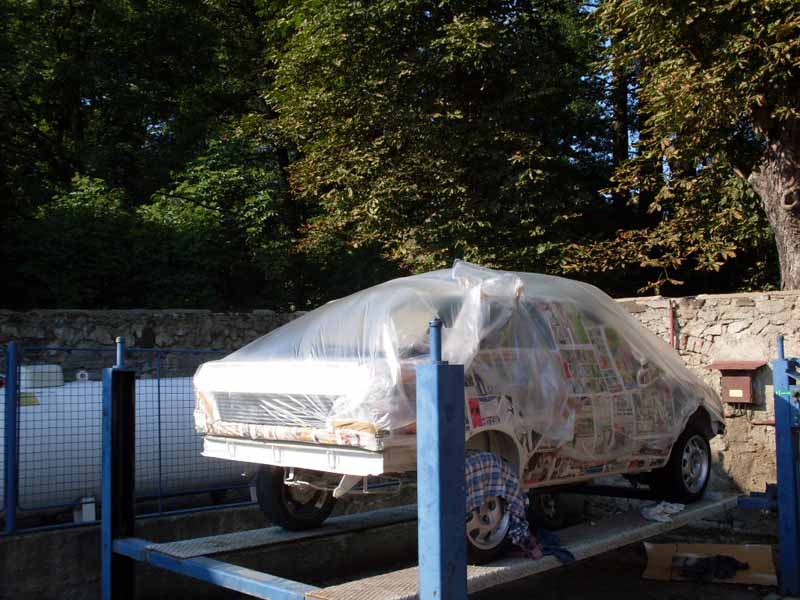

Takže dneska se stříkal spodek. Nakonec jsem spotřeboval 6 plechovek Body 950, ale myslím, že je to téměř dokonalé (alespoň to tak vypadá). Celý dopoledne jsem oblepoval a pečlivě vše balil. DOufám, že to nějakou dobu vydrží.

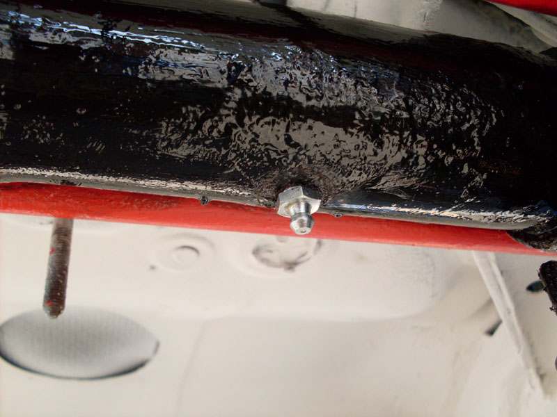

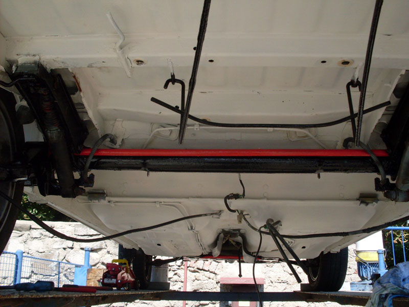

Takže dneska dodělaný spodek, na zadní nápravu přidány maznice a asi po hodinovém boji umístěna spolujezdcova sedačka.
lukas309
Příspěvky: 2460
tel.:: 776695572
Re: P 309 1.1
Tak sedačky už jsou napevno v autě spodek nastrojený. Zítra přijde nový koncový tlumič pak už jen seřídit předstih a můžeme zase jezdit.

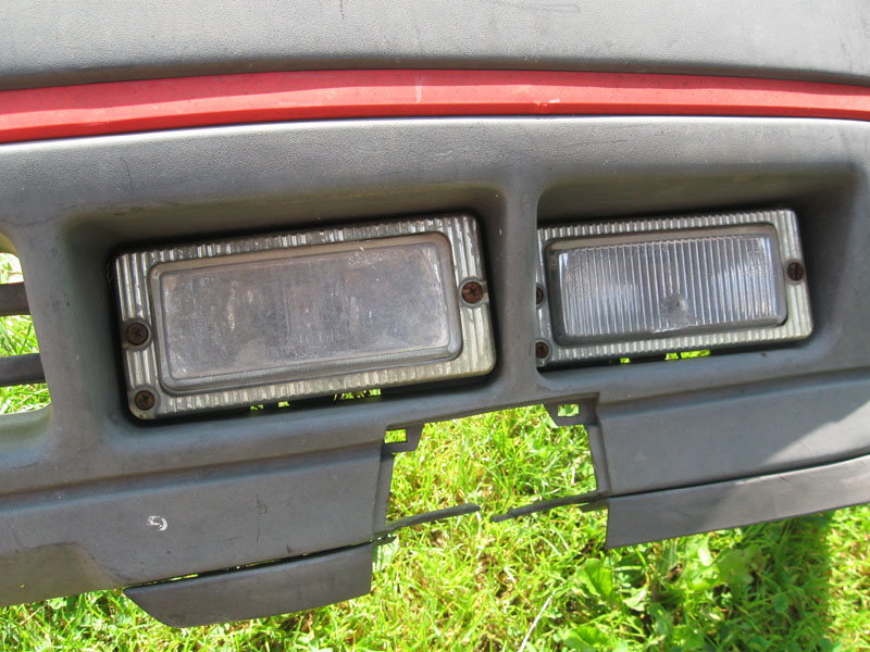

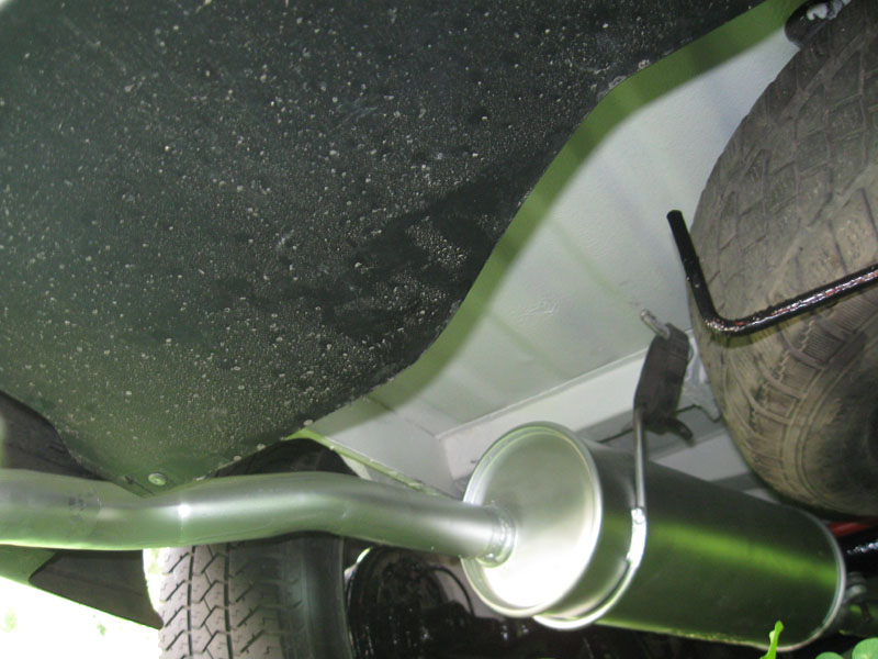

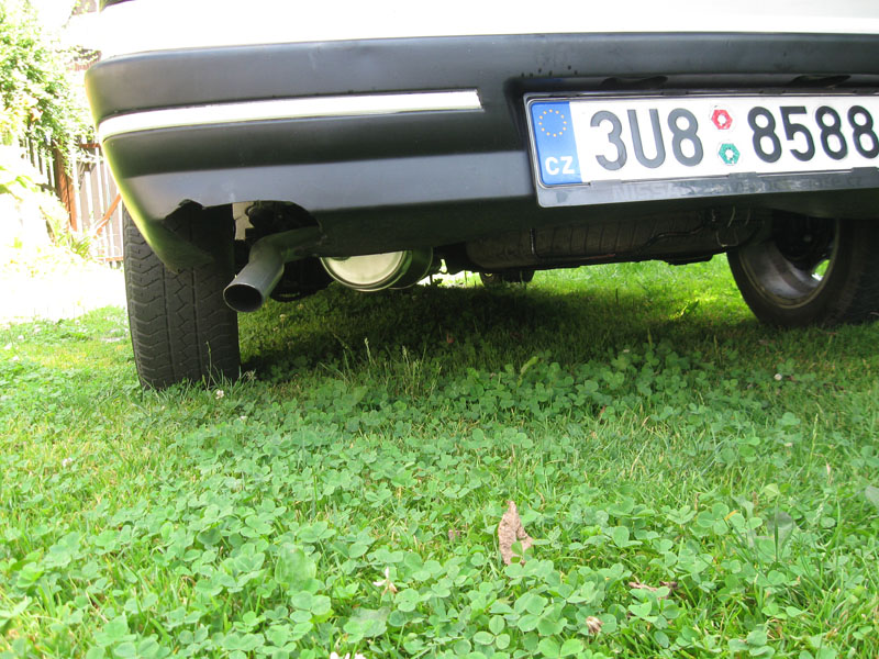

Tak konečně dorazil nárazník. Paraboly nechám zrenovovat, skla jsou OK až na jednu dálku a mlhu. Dálku mám náhradní a mlhovku musím někde sehnat. jinak nárazník nemá jeden boční úchyt a krytku, ale ta je objednaná v peugeotu. Koncový tlumič nový, ostatní potrubí očištěno a nastříkáno žáruvzdornou stříbřenkou. nový výfuk sedí lépe a není potřeba vyříznutí nárazníku takže mě čeká výměna aby to nevypadalo tak blbě.
vyfuk_koncovy tlumic.jpg (121.7 KiB) Zobrazeno 27886 x
vyfuk_zadni pohled.jpg (198.51 KiB) Zobrazeno 27886 x

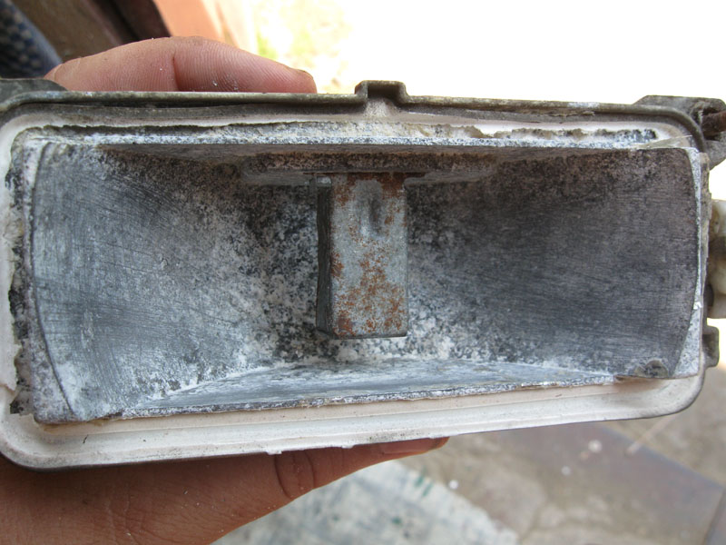

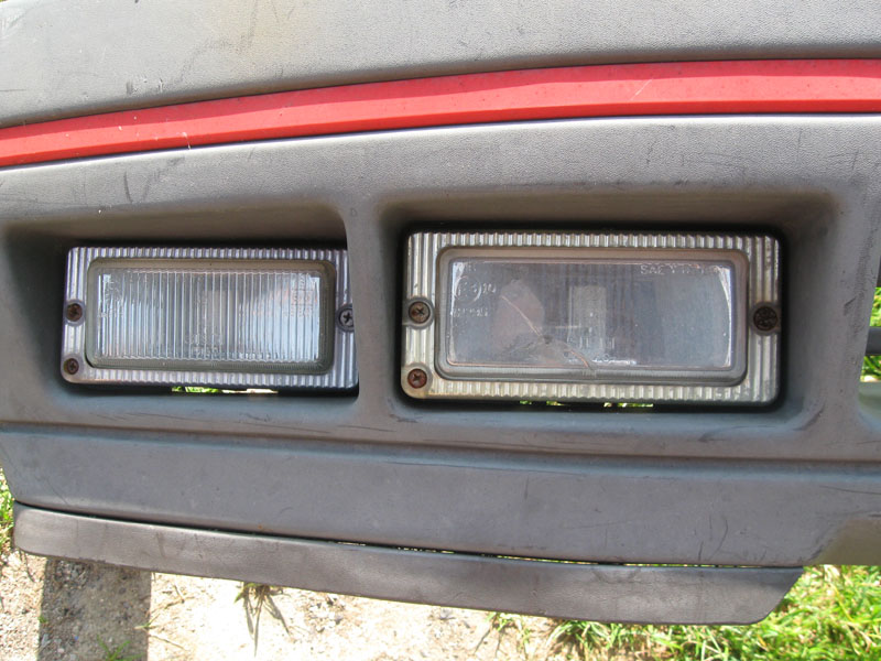

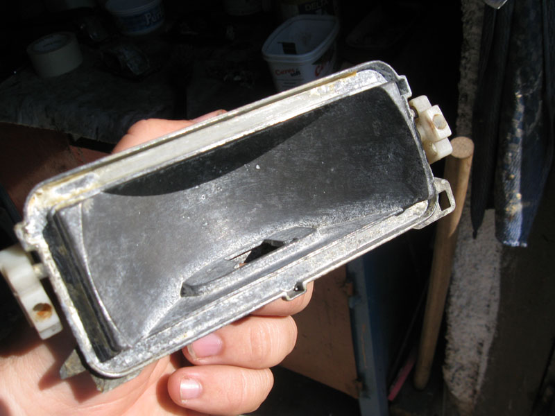

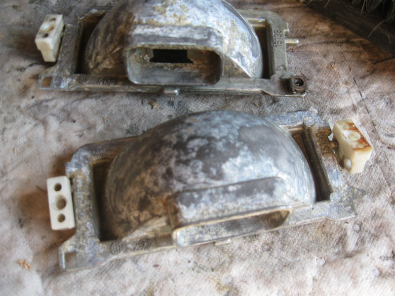

Tak takhle vypadá většina světel z nárazníku... Takže jdeme renovovat :-)
lukas309
Příspěvky: 2460
tel.:: 776695572
Re: P 309 1.1
Takže renovace světel začala. Jako první přišlo na řadu vybroušení parabol od starého loupajícího se pokovení. Samozřejmě i zadní strana, kde byla nějaká epoxidová barva stejně zničená.
