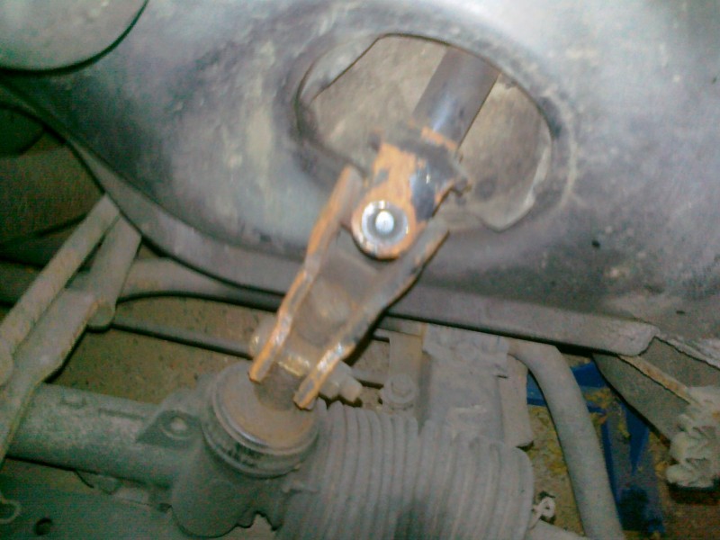

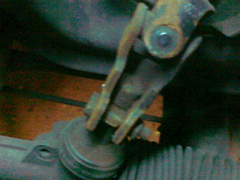

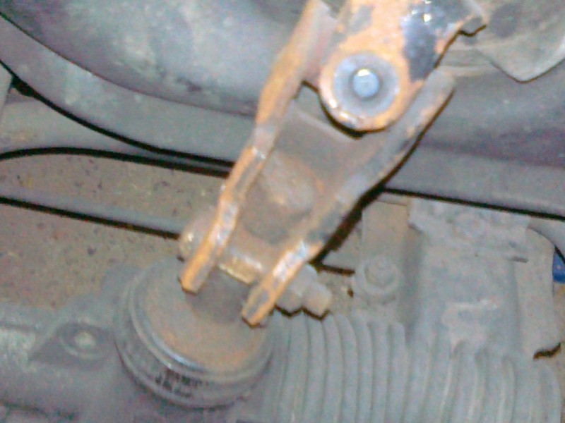

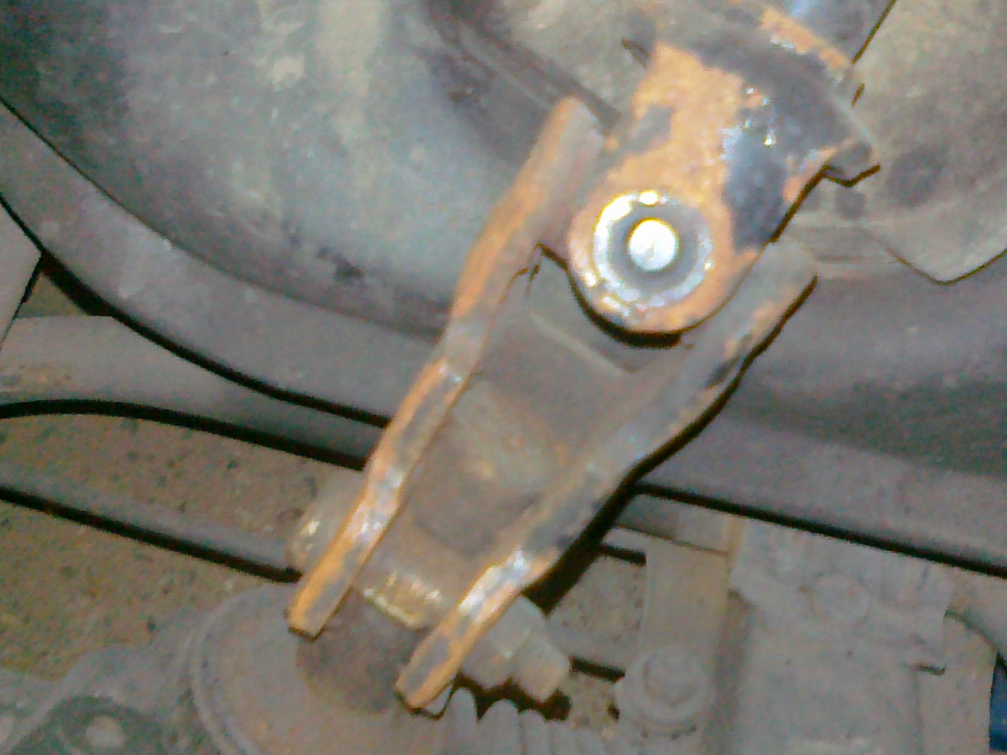

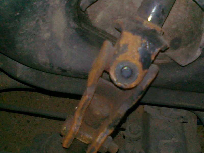

Chlopi,nepoznáte někdo podle fotek,jaké to je spodní zakončení te tyčky z kloubkem??Nahoře pod palubkou je 1000 hran,ale dole???

Re: Dá se sehnat tento kloub řízení?
tisícihran se sploštěním pro šroub který to drží..
jsou malinký a většinou orezlý
Dobře teda já kupim tyčku s 1000 hranem na obou koncích...vinorak píše:jsou malinký a většinou orezlý
No muze tam byt bud ctyrhran nebo tisicihran. Tady to vypada na ten tisicihran...
No musím to rozdělat...Jinak si jistý nebudu...
Novon: Je to 1000 hran : 10000%
