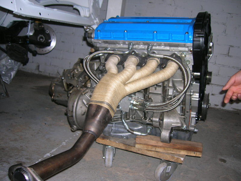

Re: Vlozka do vany proti odlevani oleje na 1.9 GTI
tady sem našel tu fotku jak se dá experimentovat s odtokem oleje z hlavy :myslim:
