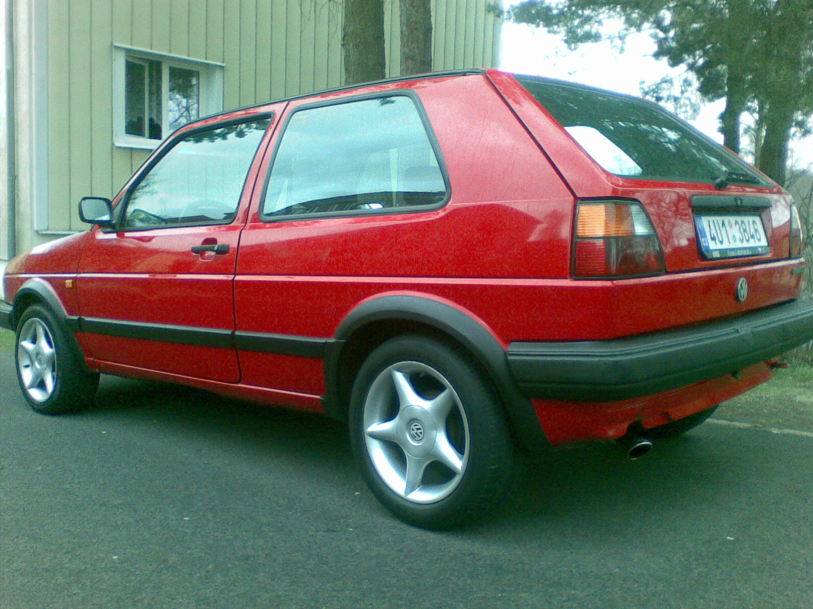

zkus ještě to nejjednodušší a nejlevnější řešení, mě to takhle vyšlo s dvojkou golfem, motor 1.3
jel jsem na evidenčku s alu 15" x 7" et 33, pneu 195/50 R15 a napsali mi neschváleno, tak jsem jel na úřad s knížkou jak na to, tý paní jsem ukázal tabulku s rozměrama kol a pneu a za obrovskou čokoládu mi napsala rozměr alu a pneu i s étéčkem do techničáku, napsala mi tam ty údaje z evidenčky
a když sebou vezmeš nejakou fotku z katalogu kde jsou ty kola na autě vyfocený, tak by to mohlo vyjít
Peugeot 205 GTi ´89
