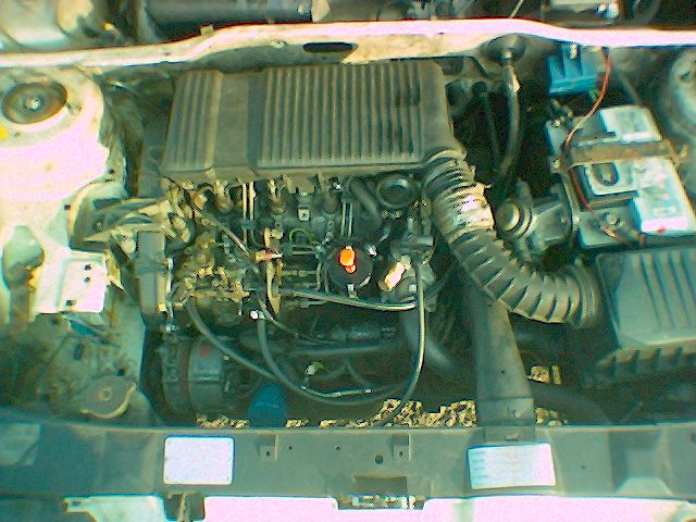

Marně přemýšlím , kde tahle věc na tý rezatý bandasce s pedálem brzdy vlastně vůbec je..

Re: Podtl. vývěva
Příspěvek od lukas309 »
hoď sem fotku motoru a označím ti kde je

Re: Podtl. vývěva
Příspěvek od antik »
tady je.

Re: Podtl. vývěva
Je tam až za tou přepážkou.

Re: Podtl. vývěva
už vím, sedí na tom brzdovka a leze z toho halda trubiček. Tak a tedko, kdo ví kde je vidět, obsah posilovače brzd. Nějak netušim proč mi vrže ten pedál na brzdu a syčí to z těch míst. třeba to bude vadný tam.
