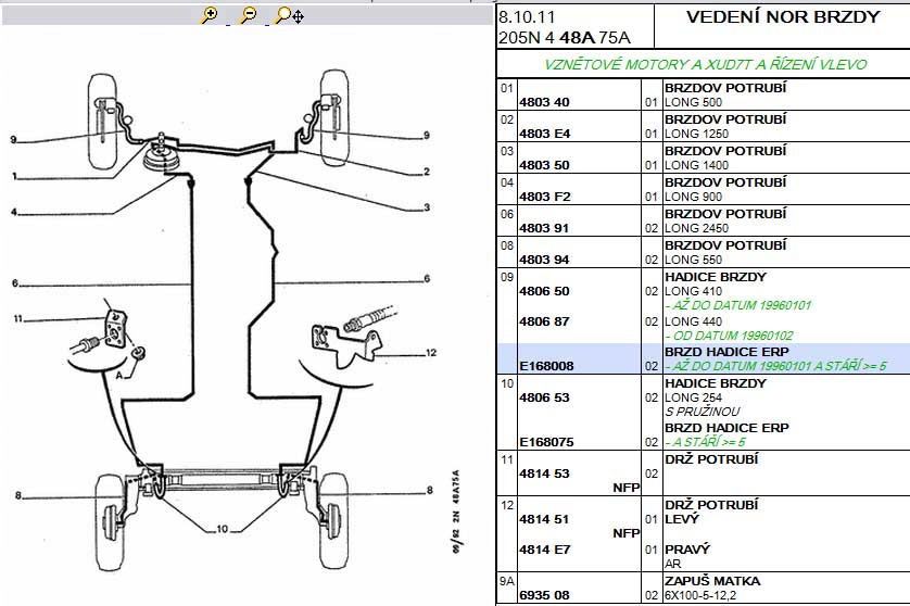

A predni hadice od trmenu k trubce je kazda jinak dlouha??

ne hadice jsou 2 a 2
jinak si myslím že venkovakovo rozměry se liší jenom v centimetrech, takže třeba to měřil provázkem a podle toho dělal trubky
já si taky nechával dělat trubky, podle dat se SB a sedí :up:

Vis co me jenom zarazilo ze sem videl ze tam je nejaka hadice s ptuzinou nejak 325 a druha 410 vis :)tak proto se ptam :)

Ta s pružinou má jenom drátovej oplet jinak závitama jsou stejný. Proč je každá jinak dlouhá mě nenapadá, snad jen, že ke třmenu vede jinudy jinak nevím. Ale na L i P stranu jsou stejný a je jedno, kterou z nich použiješ.

Tak jedno to byt nemuze kdyz je mezi nimi rozdil 9 cm nebo kolik ne??

Ona bude asi jinudy vedená proto je rozdíl v délce. Dám příklad, jedna je vedená kolem tlumiče, druhá jde ještě před ním. V každém případě závity mají obě stejný takže v tomhle je jedno kterou použiješ.

já myslím že ta s tou pružinou je kratší proto, že jde víc zlomit, ta pružina jí chrání
a ta bez pružiny je delší aby měla místo na pohyb

Dlavka píše:Tak jedno to byt nemuze kdyz je mezi nimi rozdil 9 cm nebo kolik ne??
Jedno to neni. Ty delsi bez pruziny jsou na GTI, ty kratsi s pruzinou jsou na obyc nechlazene brzdy. Kdybys dal na obyc brzdy ty dlouhe hadice, tak se ti brzo prodřou o kastli, viz Vinorak.
