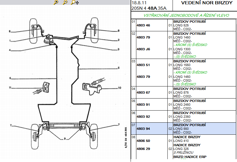

Hosi potrebuju vedet jestli má 3 dverova 205 stejne dlouhe brzdove trubky jako 5 dver. Jde mi o to ze si chci u mistra Venkovaka obednat trubky ale on ma diesla... a 4 vyvod tak jestli se to lisi nejak ty delky tim ze ma 5 dver oproti memu 3 dverove benzikaku.. A nebo jestli by ste mi nekdo mohli vypsat PRESNE delky trubek ktere potrebuju (TU3M / 3 dver / 4 vyvod) Diky

No ale ja mam 4 vyvod.. Sak a to vadi ze je to delsi? Lepsi delsi nez kratsi, vsak to se vzdy nekde vmestna :D :) No a ja se v te tabulce tvoji nemuzu vyznat... Nemuze to nekdo vytahnout ze servis boxu? Primo na 4 vyvod?
Re: Trubky - delky
Tady máš na TUčko

Kluci sem asi trotl ale nevím jestli to chápu dobře. Mohli by ste mi ty delky vypsat?

Re: Trubky - delky
číslo 1 - 525 mm 1 kus
č 2 - 1450 mm 1 kus
č 3 - 1550 mm 1 kus
č 4 - 875 mm 1 kus
č 5 - 2450 mm 1 kus
č 6 - 2350 mm 1 kus
č 7 - 550 mm 2 kusy
čísla 8 a 9 jsou hadice
čísla 1 až 7 jsou trubky
č 2 - 1450 mm 1 kus
č 3 - 1550 mm 1 kus
č 4 - 875 mm 1 kus
č 5 - 2450 mm 1 kus
č 6 - 2350 mm 1 kus
č 7 - 550 mm 2 kusy

Hosi resim ted s Venkovakem vyrobu trubek a jak ste mi rikali jsou stejne na mem 3 dvirku jako na dieslu 5 dvirku... No ale kluci mi dali data ze servis boxu a ty se uplne rozchazeji s delkami co ma venkovak na svojem aute... Nevite podle ceho se mam ridit??
Pro upresneni Venkovak rikal ze to tahal uplne stejnyma mistama jako original..
Venkovakovy rozměry: 500, 1250, 1550, 900, 1600(2x), 725(2x)
ze SB :
č 2 - 1450 mm 1 kus
č 3 - 1550 mm 1 kus
č 4 - 875 mm 1 kus
č 5 - 2450 mm 1 kus
č 6 - 2350 mm 1 kus
č 7 - 550 mm 2 kusy
Popripade nemate nekdo delky na 4 vyvod kdyz ste si to tahali nanovo??
ze SB :
č 2 - 1450 mm 1 kus
č 3 - 1550 mm 1 kus
č 4 - 875 mm 1 kus
č 5 - 2450 mm 1 kus
č 6 - 2350 mm 1 kus
č 7 - 550 mm 2 kusy
Re: Trubky - delky
Já bych se řídil tím co je v SB na tvůj motor tedy na TUčko. To co je v SB jsou origo rozměry trubek takže podle toho bych se řídil.
Re: Trubky - delky
Pokud se podíváš, tak ty rozměry od venkovaka souhlasí na motor XU (mrkni na obrázek toho co ti dával ebarta1) takže já bych se radši držel rozměrů na tvůj motor.

Tak teoreticky je to jedno ne? Jaky tam je motor jde spis o kastli ne?
Re: Trubky - delky
Jasný, ale v SB je to rozdělený podle motoru. XU9 má vzadu kotouče, ty bubny to je taky jiný takže je to na tobě, ale já osobně bych se řídil tím to je v SB za předpokladu, že máš auto v originál stavu.
