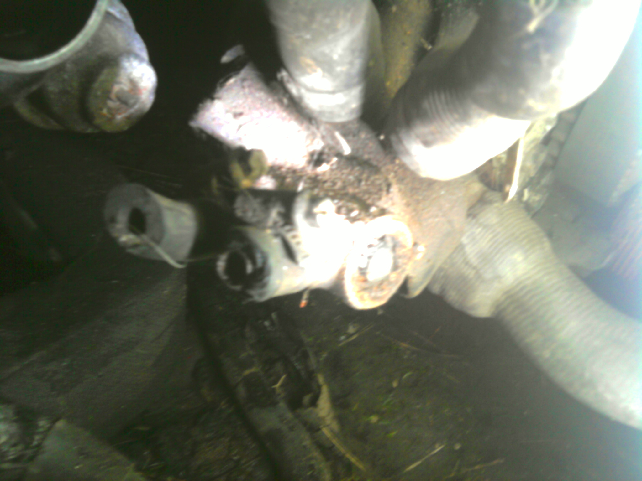

můžeš to vyfotit?
Re: nastrojeni motoru
tyhle dvě nezapojuj, to je taky "průtokový ohřívač nafty"

a ta hadice u hlavy na přírube termostatu smerem k nalevce oleje muže bejt zaslepená??
zase nevim jakou myslíš
diesel3
- Příspěvky: 711
- Registrován: 14 úno 2011 18:09
- Bydliště: Pňov-Předhradí
když koukneš na motor v aute na to hlnikový tělo termostatu tak v prvni části u hlavy je na levý straně
není to přepad do expanzky?
diesel3
- Příspěvky: 711
to vubec netušim ale zepředu termostatu jak byl přepad na čele tak sem tam dal čidlo a tohle sem zaslepil tak snad by to nemelo vadit
