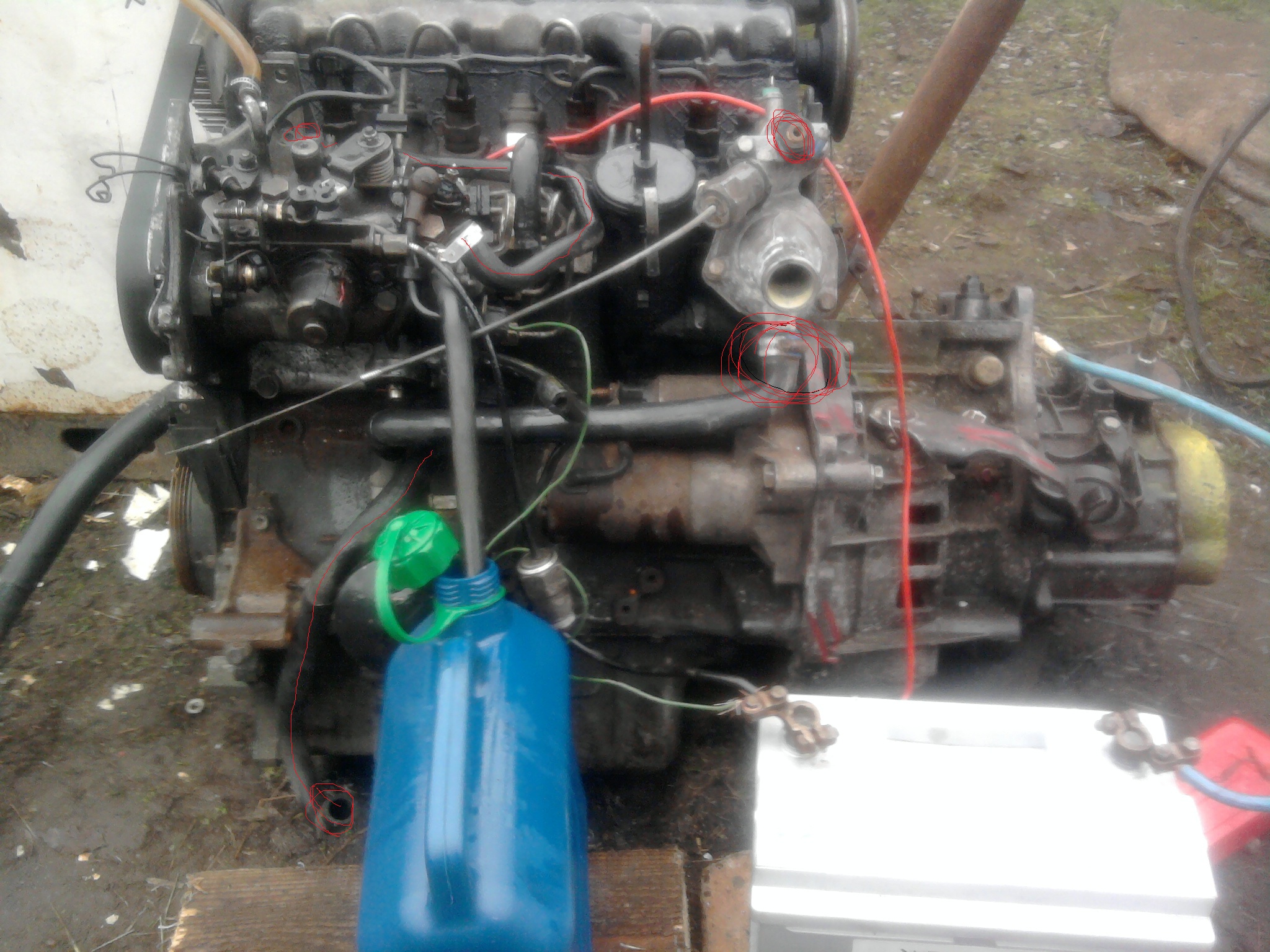

tyhle hadice z předni strany nevim kam se maj zapojit,a pak ta jedna z druhý strany co de do hlavy
Re: nastrojeni motoru
ta zespod termostatu jde do výměníku voda olej, a z něj to má jít do spodní hadice chladiče, to je ta druhá hadice. pak to co je za čerpadlem na hlavě je pro externí předehřev nafty a ta, co je nahoře na termostatu, tak to je přepad do expanzky. a zezadu do hlavy jde přepad z topení, jinak snad nic

dík moc a ten ohřev nafty je tam nutnej?? nebo to mužu zaslepit ???
můžeš zaslepit i ten výměník voda-olej tam není potřeba
