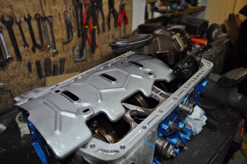

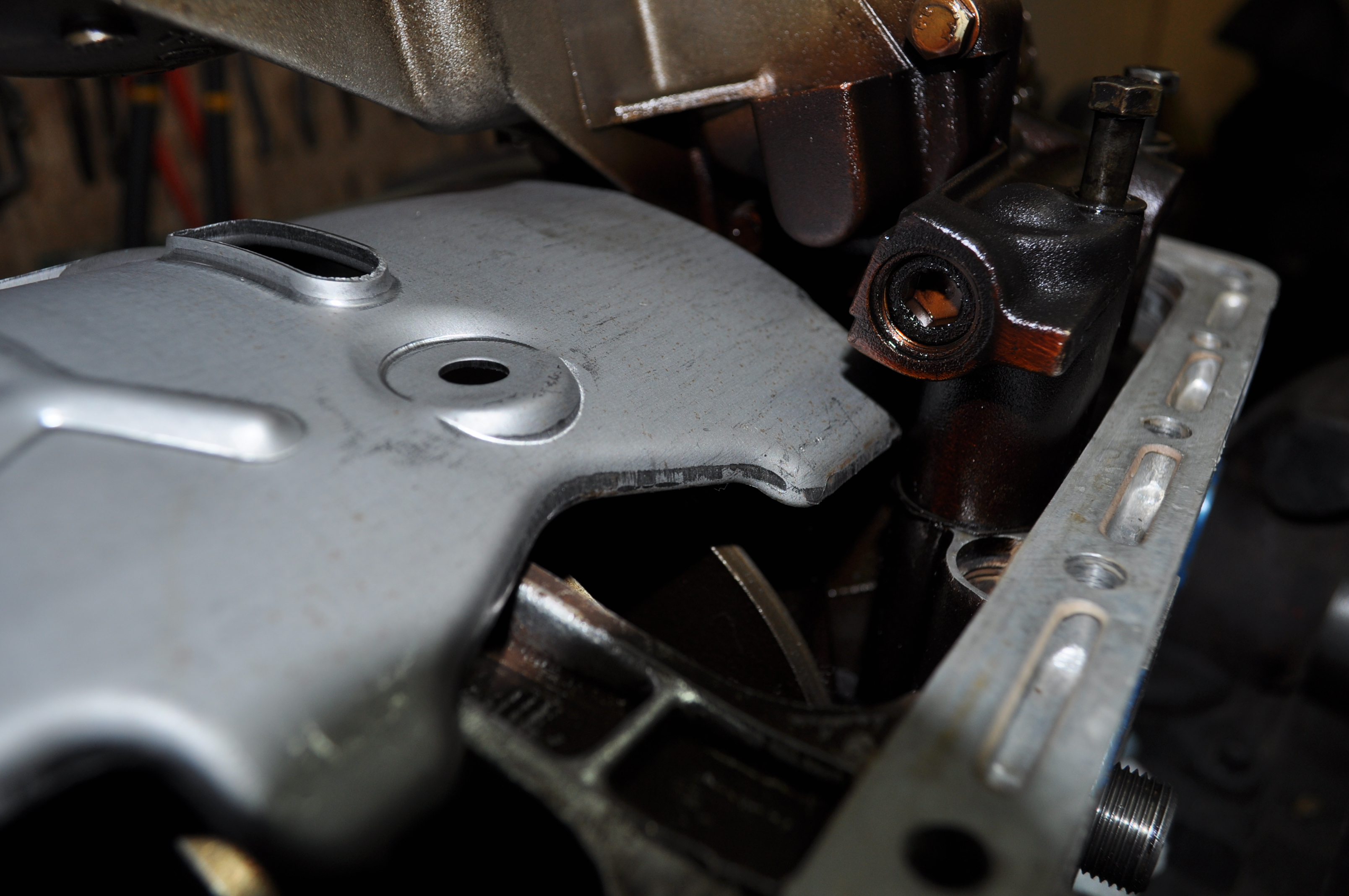

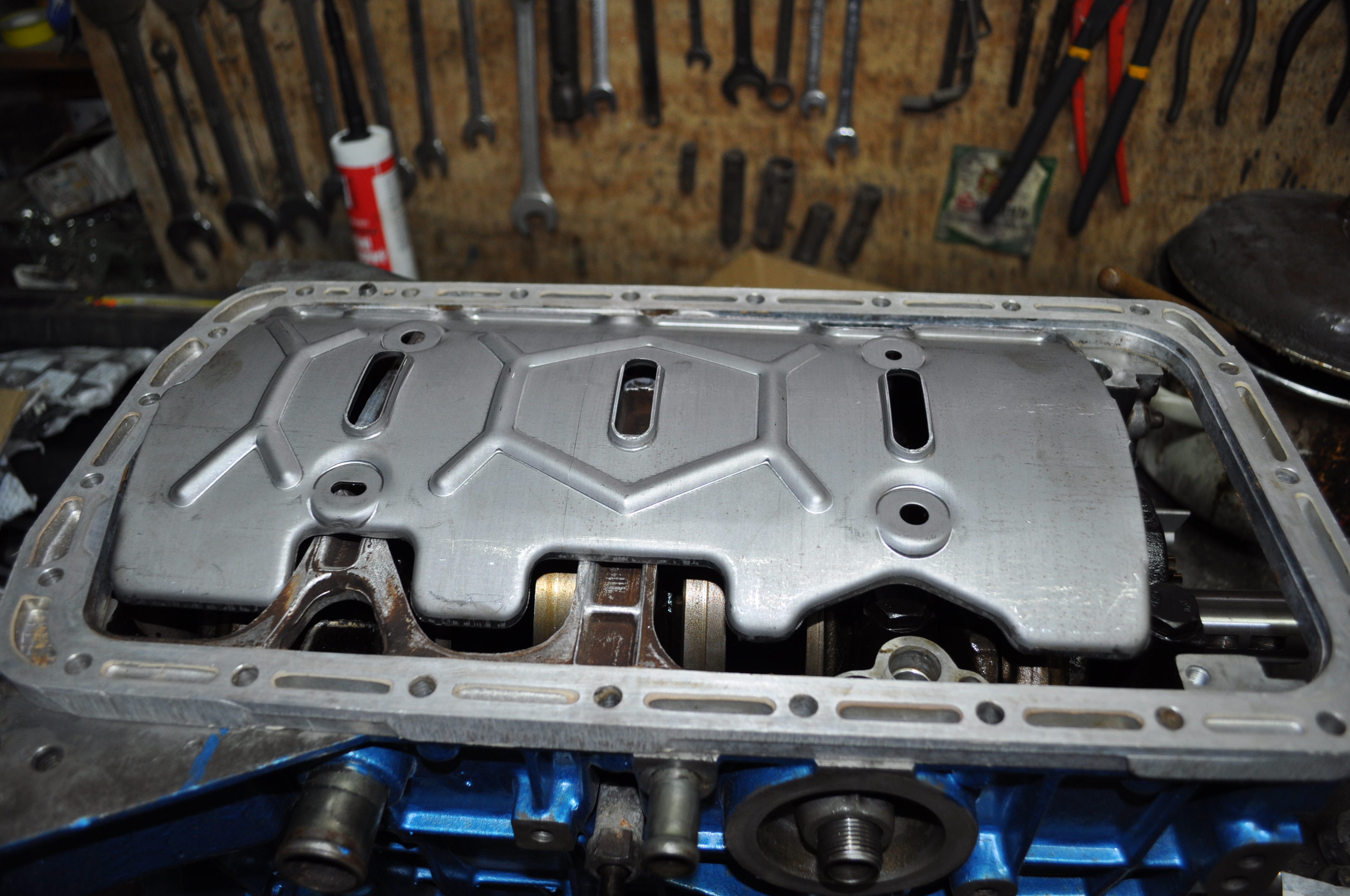

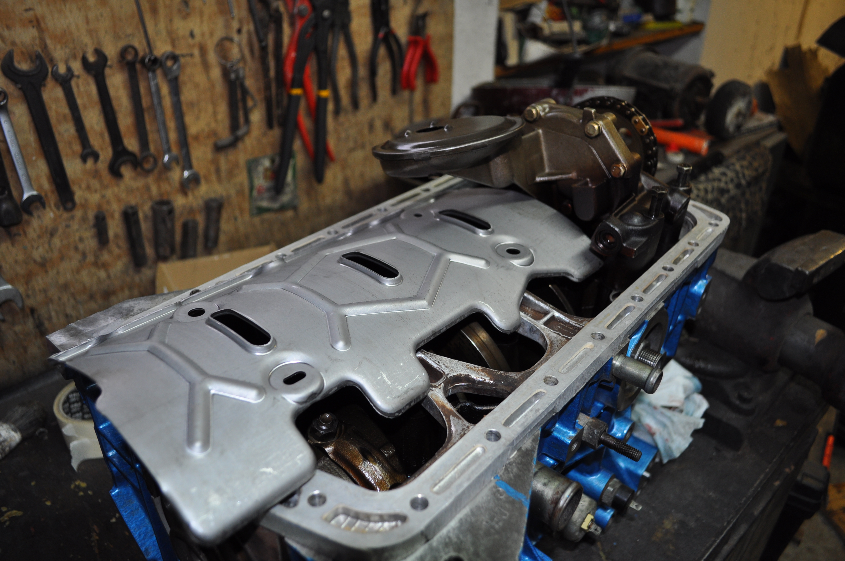

nebo takhle

Zdenek píše:Nejsem si zcela jist, že tahle propojka něco vyřeší. Jednak je dost tenká, a při vlastnostech oleje než tam doteče, tak v tom velká změna nebude... určitě to trochu pomůže, ale zcela jistě ho to nevyřeší.
Tady asi jako jediná pomoc je opravdu vana s klapkou + navíc vložka
no uvidíme neco vyzkouším ale ta vana z xu10 by mohla byt zajímavá ale každopádně jestě clonu mezi olej a kliku :myslim:
