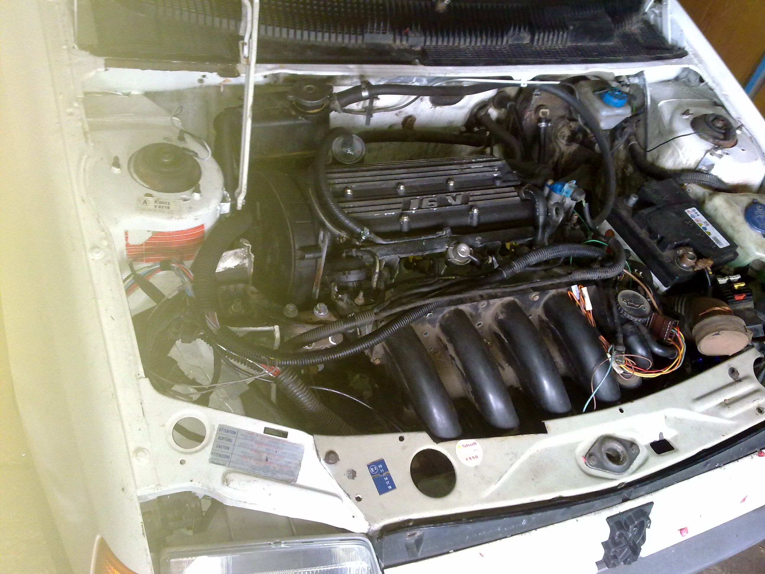

dneska jsem to doskládal, dolil olej do převodovky a hurá na silnici. musim říct, že oproti gti to je žrádlo. jel jsem mezi vesnicema, ani jsem nedal trojku a měl jsem tam něco kolem kila a omezovač nikde :roll: kastle se natáhla aspoň o cenťák :fran: A origo převodovka je dobrá, pěkně zrychluje a asi i maximálka bude slušná. A elektriku budu muset řešit nastavením svazku k řj, aby dala do kastliku spolujezdce, protože se jinam nevejde
Re: Peugeot 205 Rallye - projekt gutmann
Tak a věřte nevěřte, všecko se to tam vešlo :fran:
takže první problémy jsou na světě. motor se občas při přidání plynu dusí (jako by přestával pálit), ale jindy to jde za plynem jak zběsilý - možná svíčky? A je jedno jestli je studenej nebo teplej. v neděli ještě projdu hadičky od podtlaků, tak pak uvidim. a vodní pumpa už jen trochu kape, takže se asi vyplavil bordel a bude dobrá. Další problém je stejnej jako kdysi u gentry a to vstřiky, opět ukapávaj, když je motor vypnutej

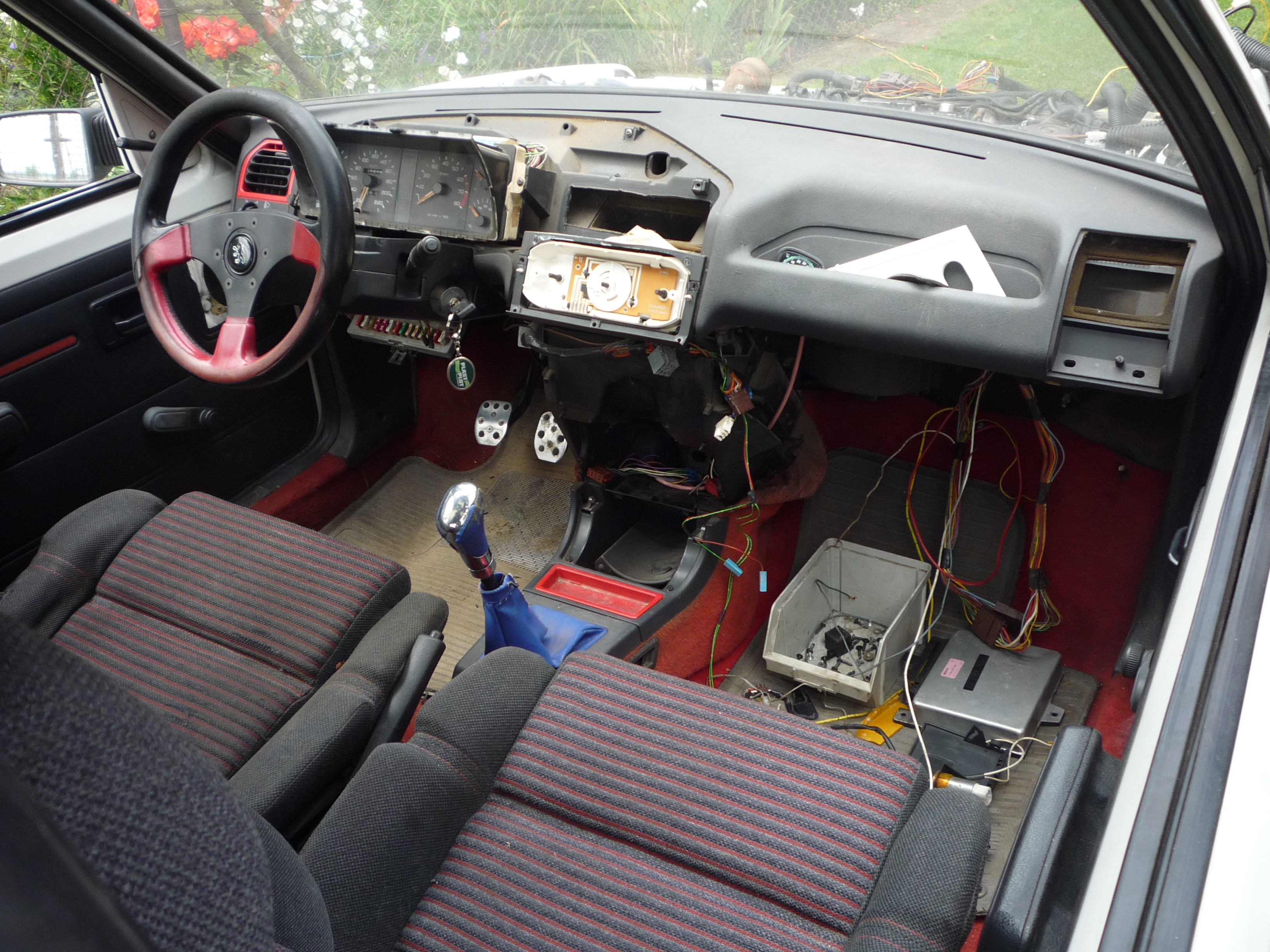

dneska jsem se celej den sral s elektrikou, nastavoval jsem svazek k řj a spojoval jsem původní svazek k čidlům se svazkem z xantie. výsledek je takový, že řj je vevnitř v autě, nikde žádná čokoláda, jen husí krky jsou nějaký malý :fran: A už je tam konečně i pravý světlo, teď na to naházim značky z gti a pořádně to projedu :twisted:
