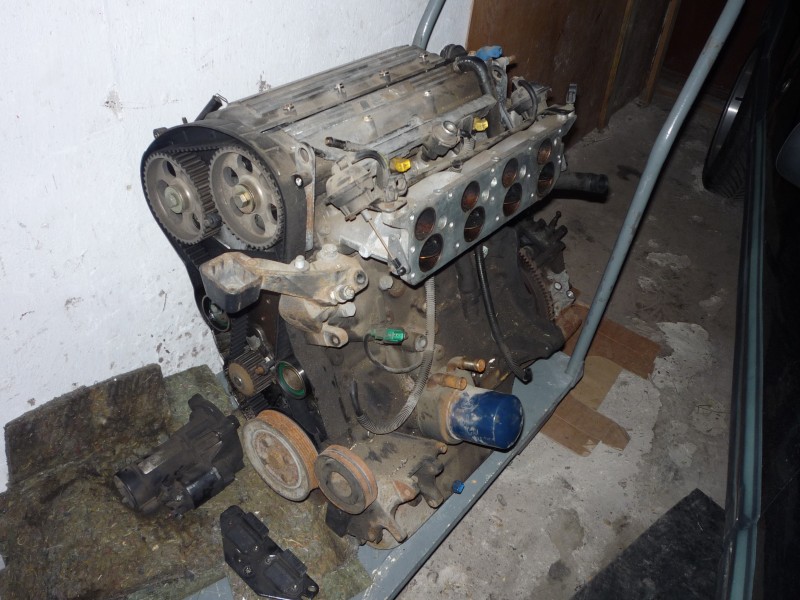

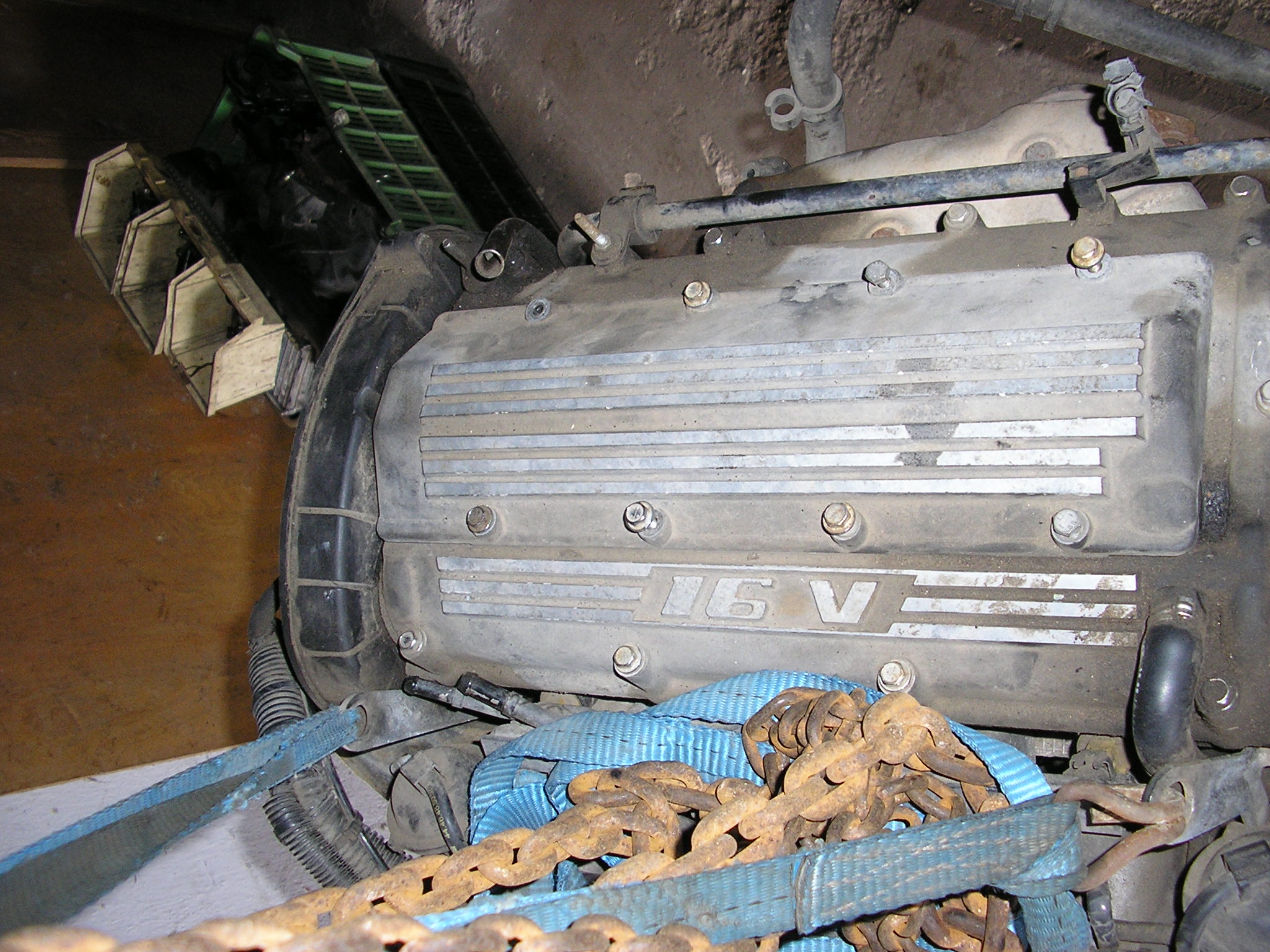

takže začíná se pomalu rozjíždět projekt gutmann. Už mám doma bodykit, motor a dneska jsem přivezl kastli

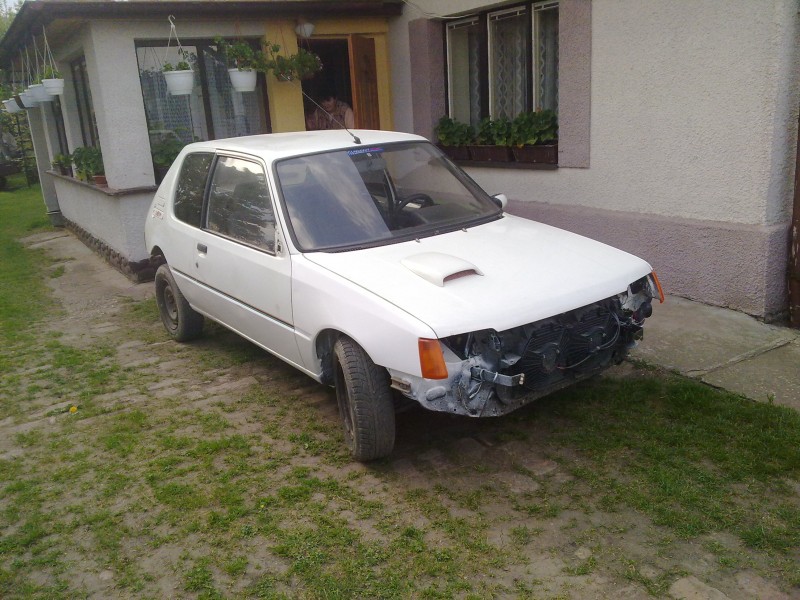

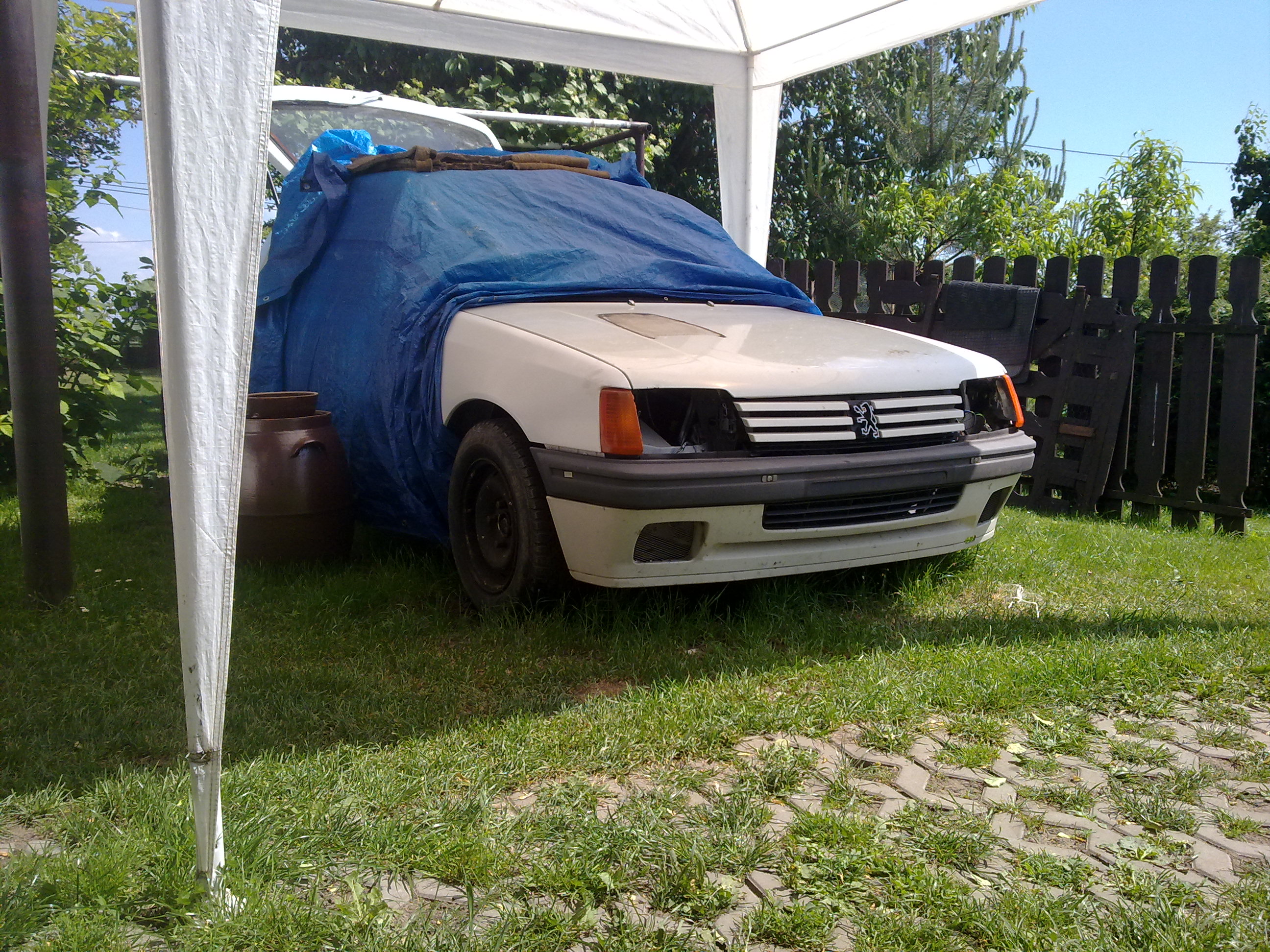

dneska jsem trochu obcházel relynu a zjistil jsem, že zatejká do kufru a levym zadnim okýnkem do prahu. Našel jsem pár pupínků, ale snad nebude nic shnilý skrz. Ale bude na tom ještě sakra moc práce. Hold se v zimě nebudu nudit
Re: Peugeot 205 Rallye - projekt gutmann

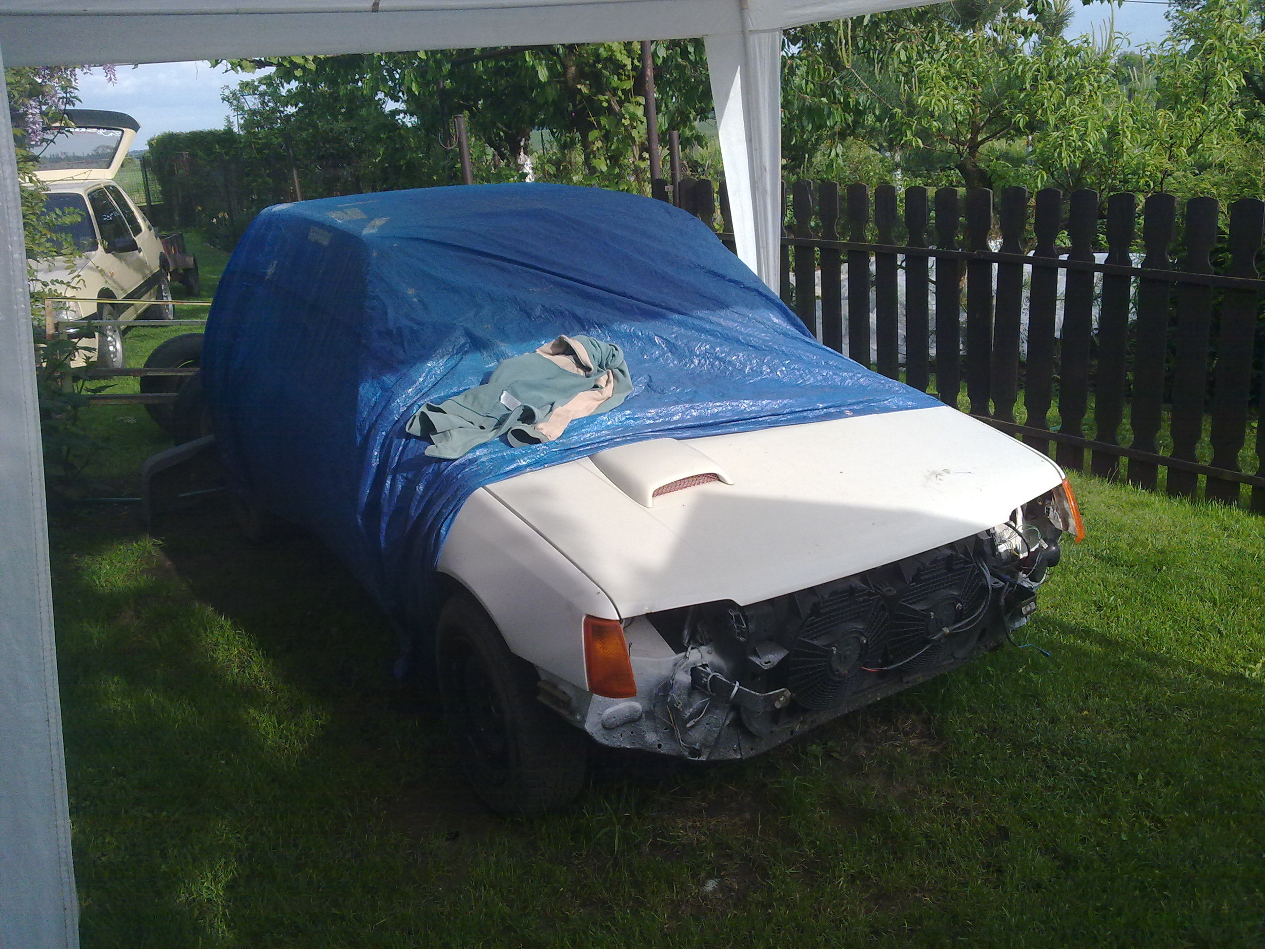

Příští tejden bude upravená řj k 16V motoru - vyřazenej imobilizer + nějakej chiptuning, tak uvidíme. přidávám fotku z ustájení

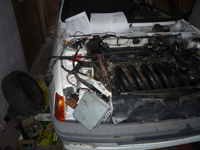

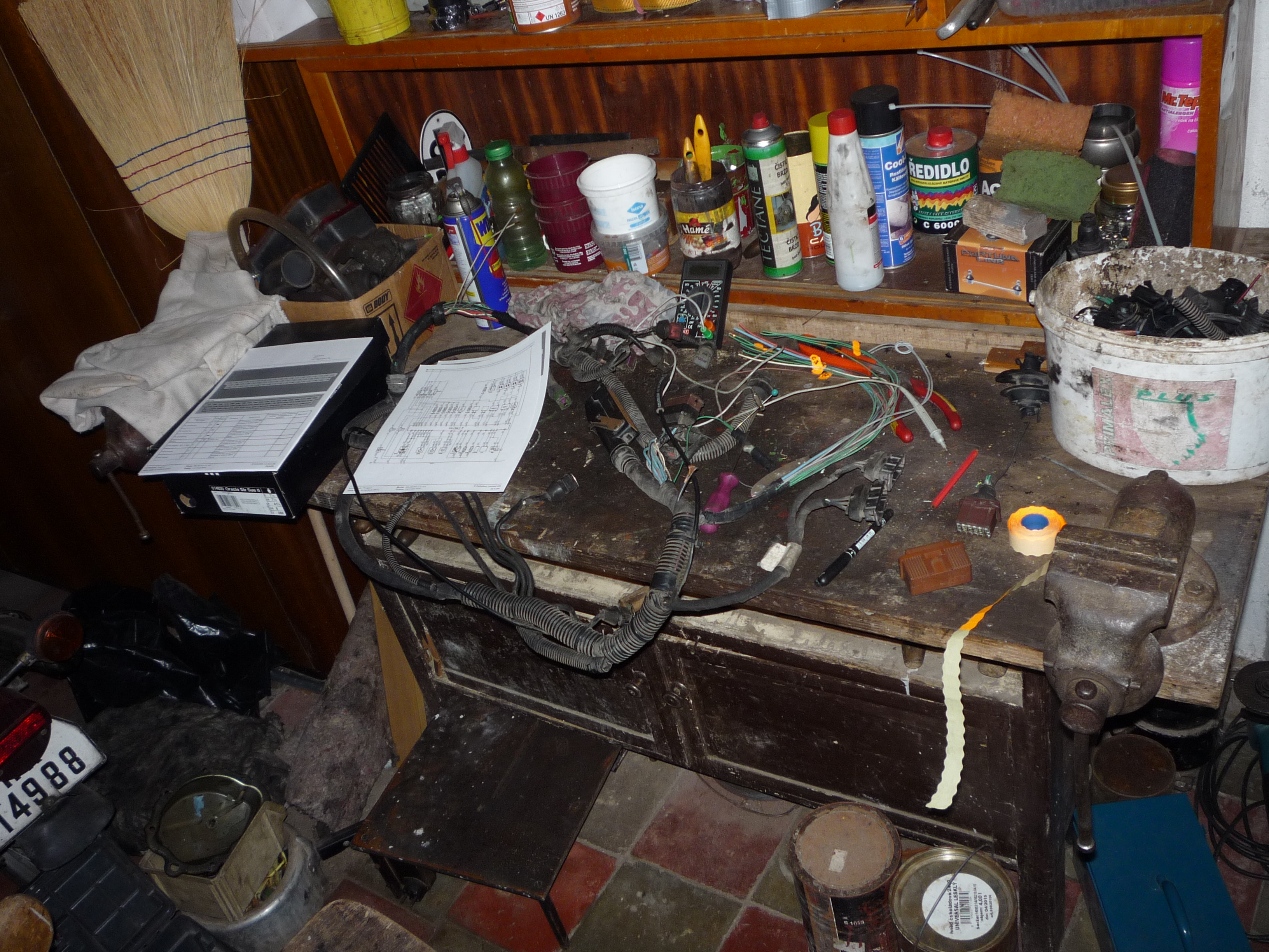

Dneska jsem si vyzvedl upravenou řj, tak může začít bádání a zkoumání tý stovky drátů, který vedou od nikud nikam

Jsem se na to nemohl dívat, tak jsem aspoň přidělal relyně prdýlku
zítra bude čumáček, jenom světla nemám

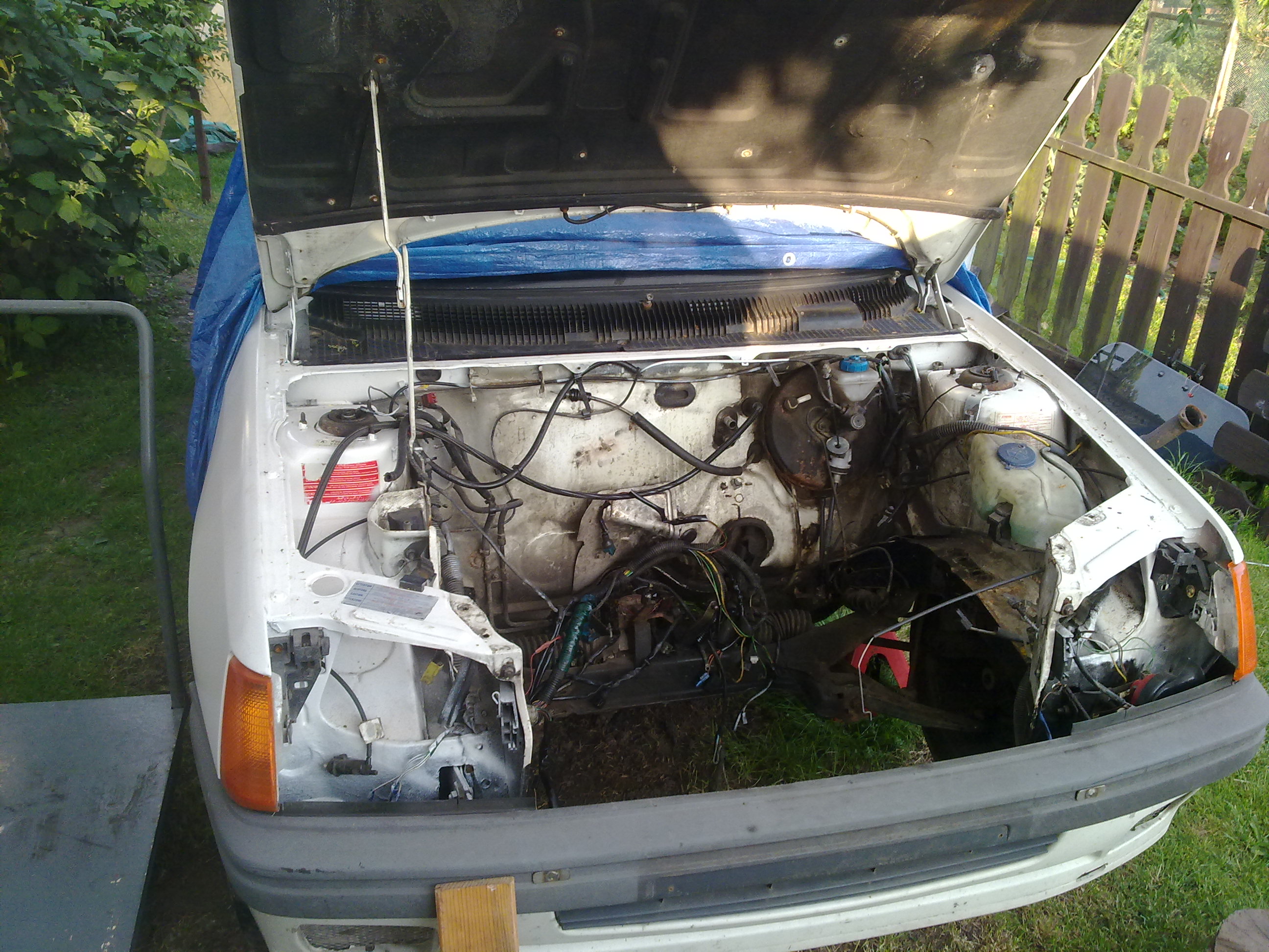

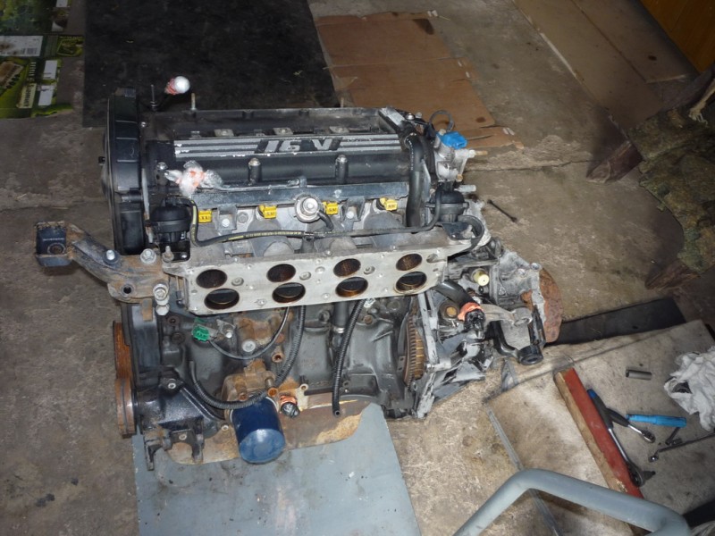

Dneska ho začnu pomalu rozebírat a chystat pro novou strojovnu
rozborka započala

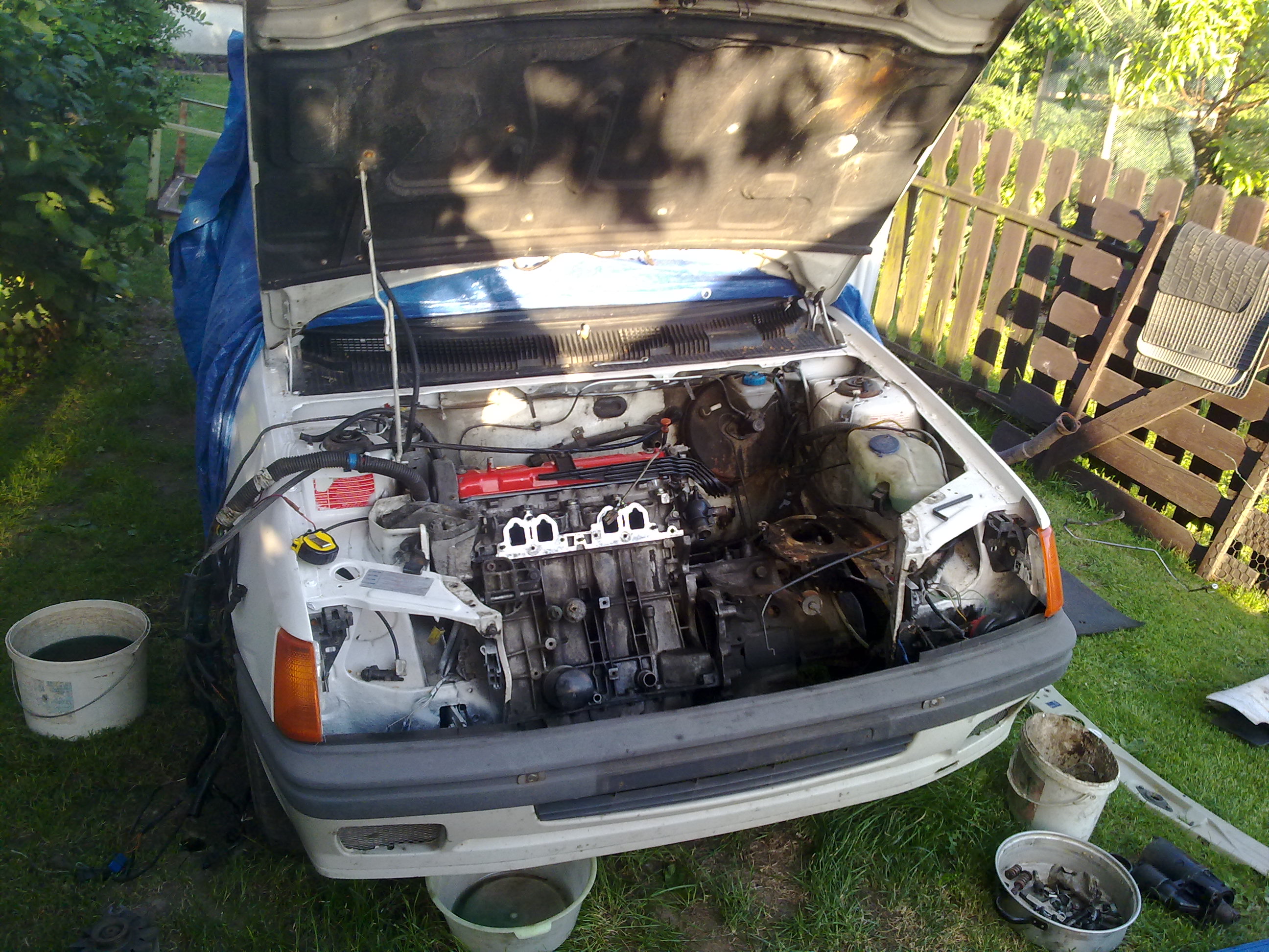

V neděli jsme skončili takhle, teď je na řadě úprava elektriky

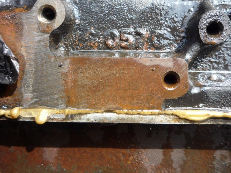

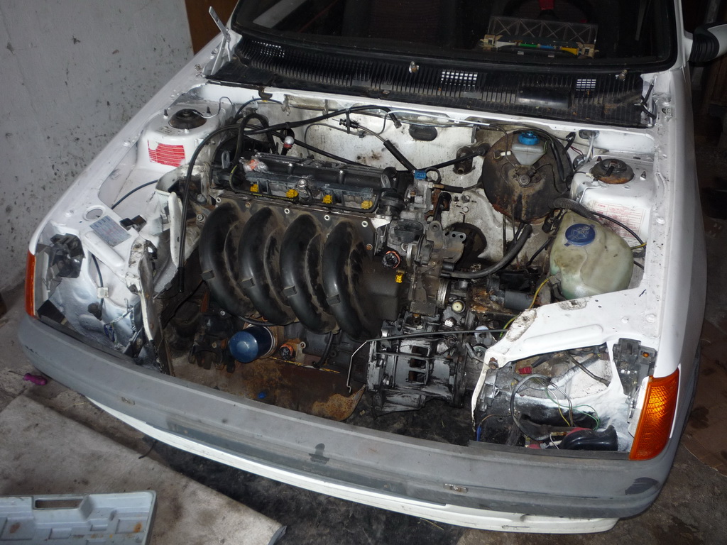

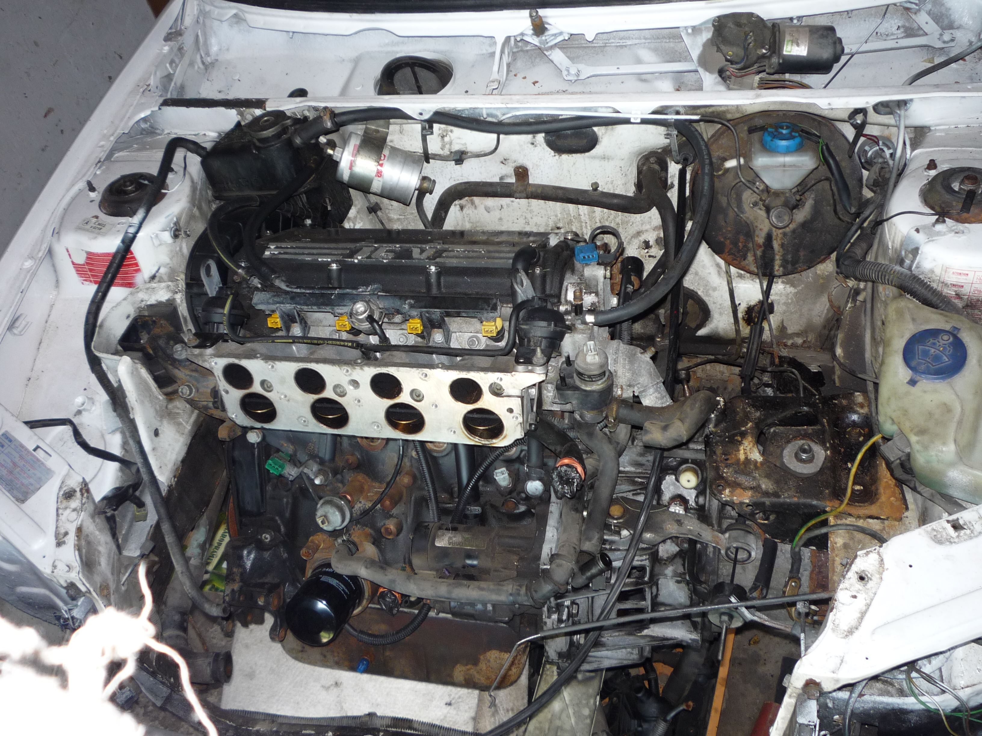

Dneska odpoledne jsem se nudil, umyl jsem 16V a narval ho do relyny. Dokonce jsem objevil nejspíš datum výroby

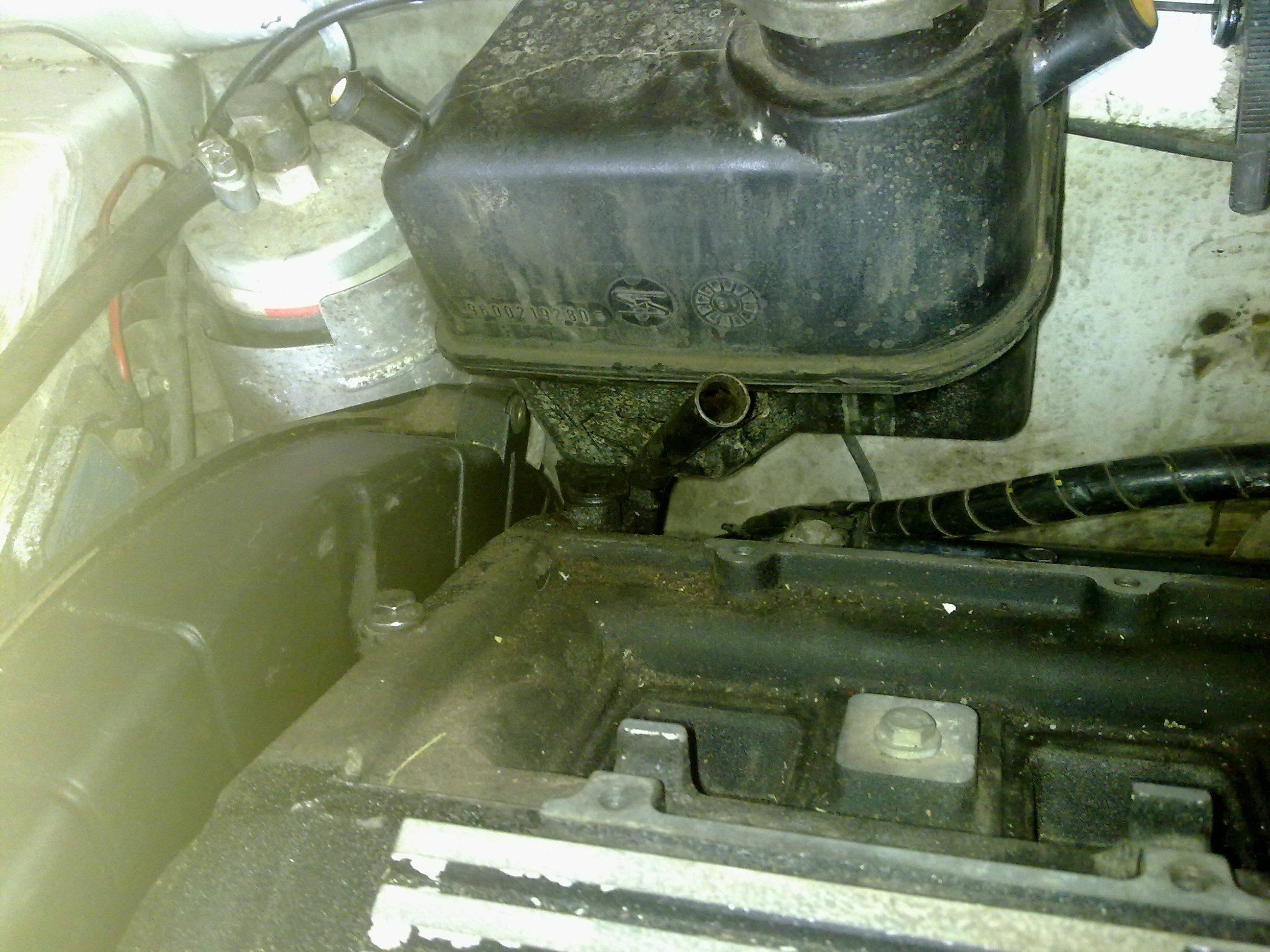

Ale je to opravdu hovado. ani kapota nejde zavřít

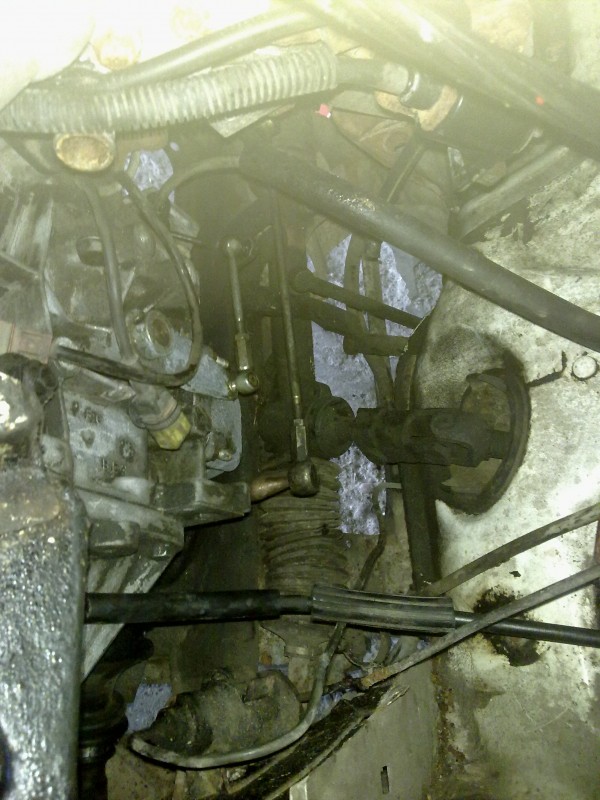

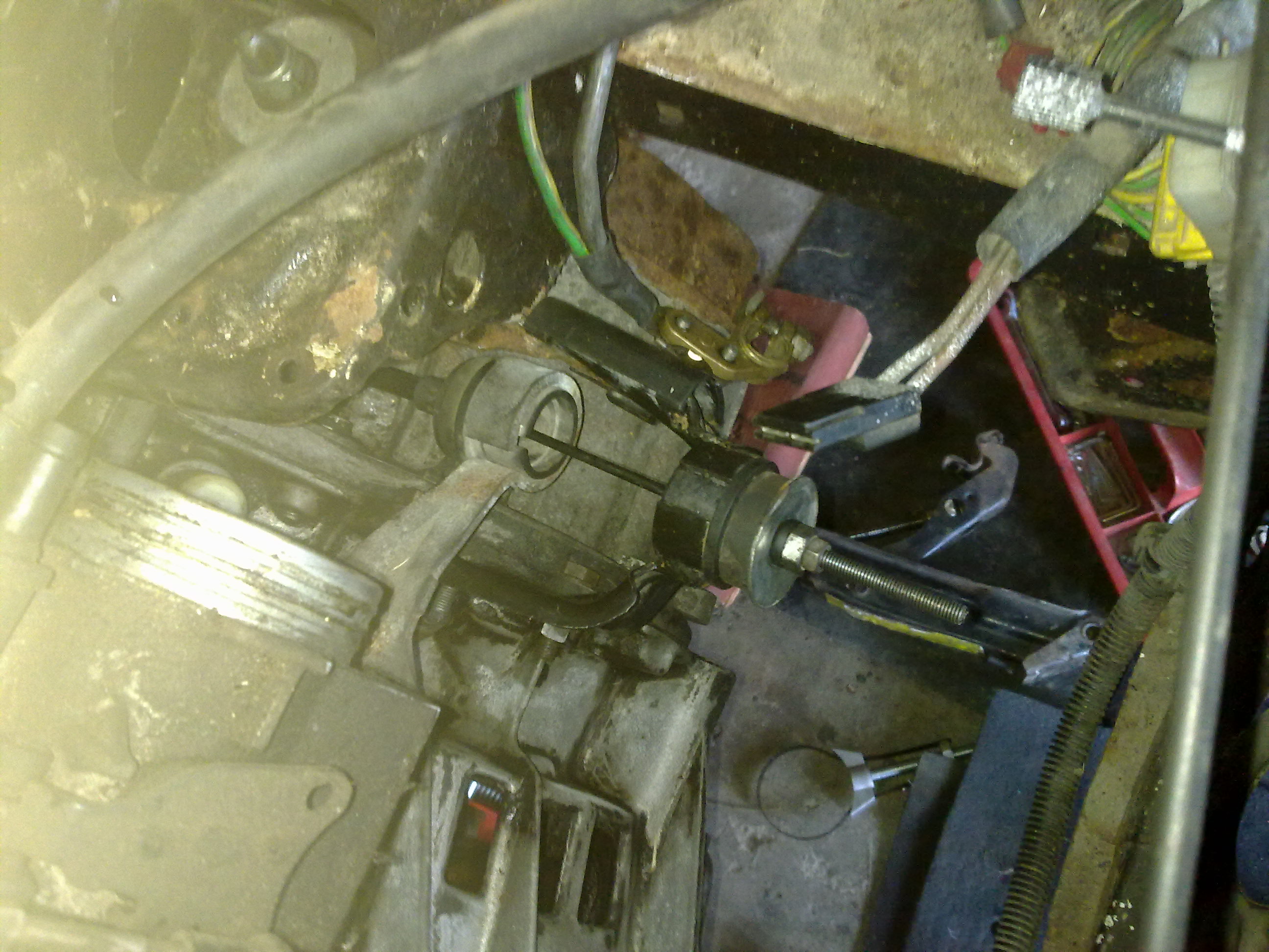

Tak dneska jsem zas trochu pokročil. Složil jsem nápravu, řazení, vyřešil spojku a zkusil výfuk. Musim říct, že na tom celkem nic není (občas nechápu jepíkovi úpravy). Expanzka se tam vlezla, ale trochu je opřená o měrku oleje, taže ji budu muset trošku jinak ohnout a bude to v poho. Výfuk jsem vzal z gti, přiložil a pasuje bez jakých úprav ať výfuku, tunelu nebo nápravnice. Spojkový mechanismus jsem nechal, tak jak byl, jen jsem použil spojkový lanko ze starýho diesela (je delší) a funguje to parádně. Největší problém bude přední stěna a kapota, ale to budu řešit operativně až na to příde řada.

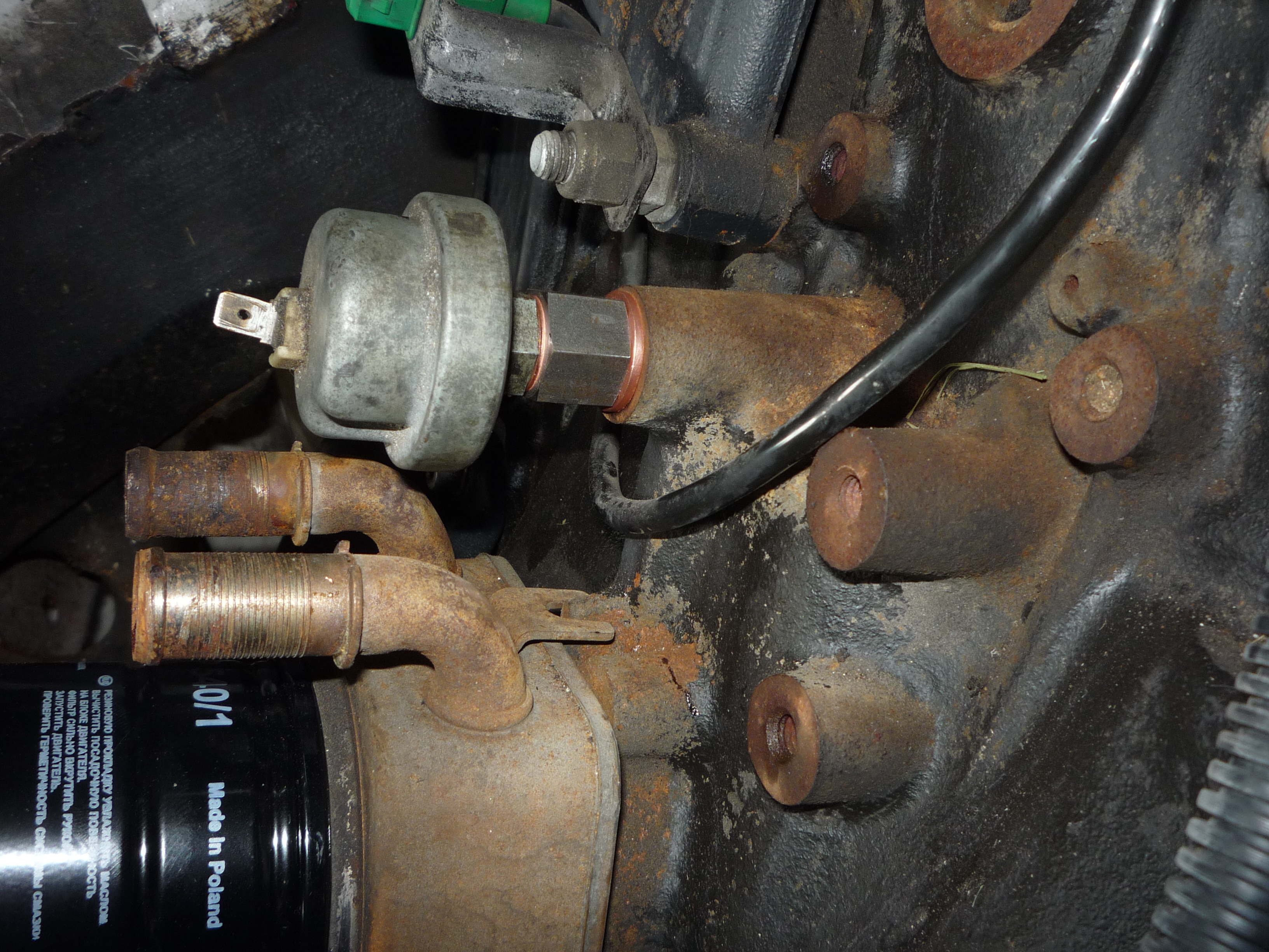

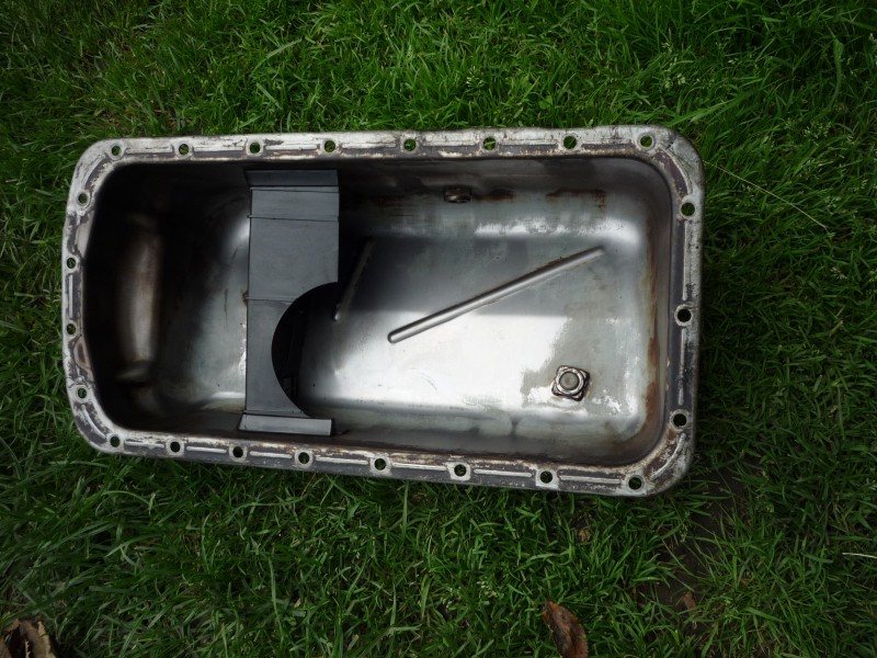

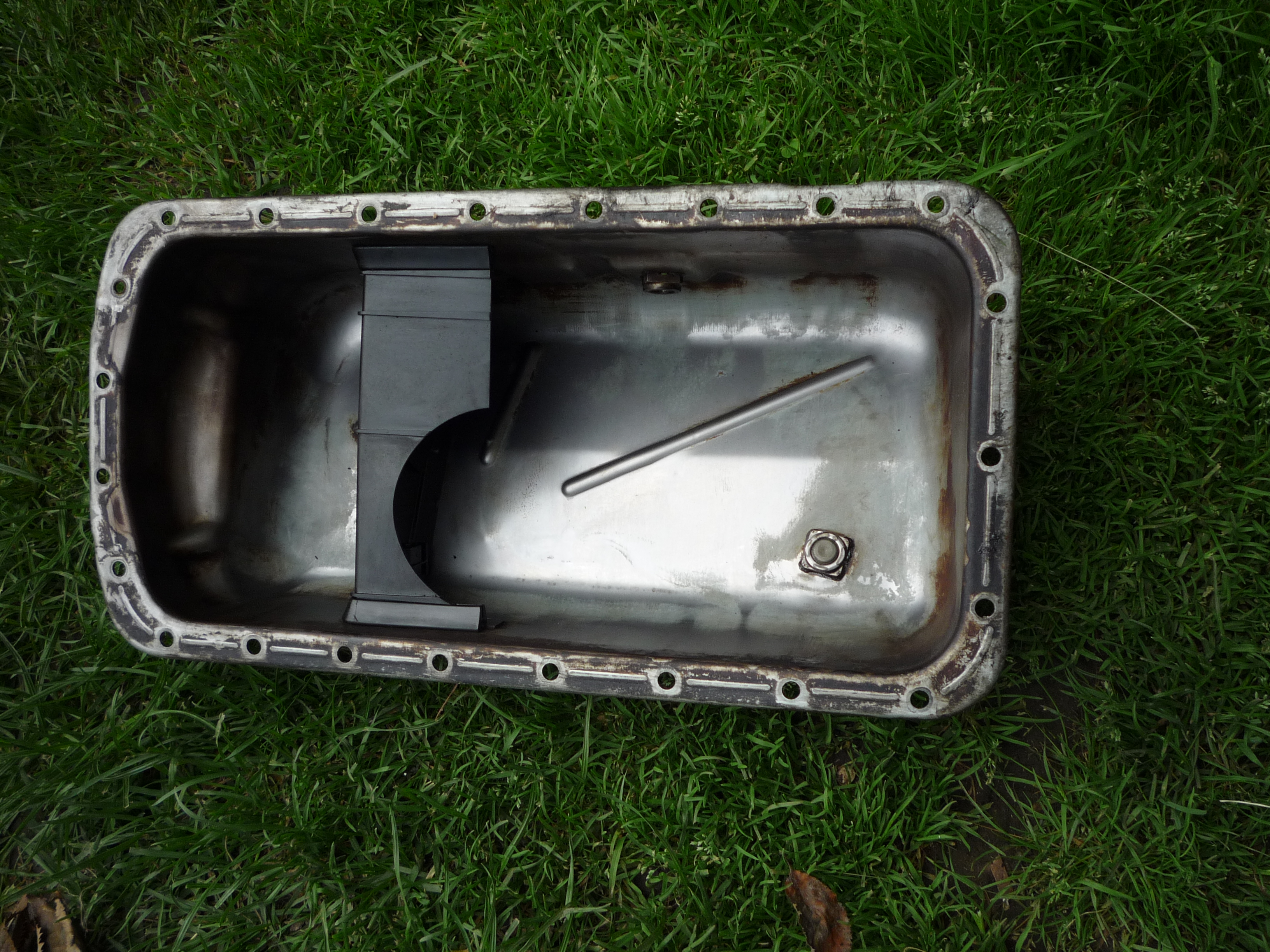

dneska jsem vyřešil snímačn na tlak oleje a sundal jsem vanu. Nějakej idiot ji utáhl na krev, že jsem ji musel povolovat velkou golou a stejně jsem dva šrouby musel odvrtat. Ale zadařilo se. Dokonce tam je i přepážka proti odlévání a kryt proti výření oleje.

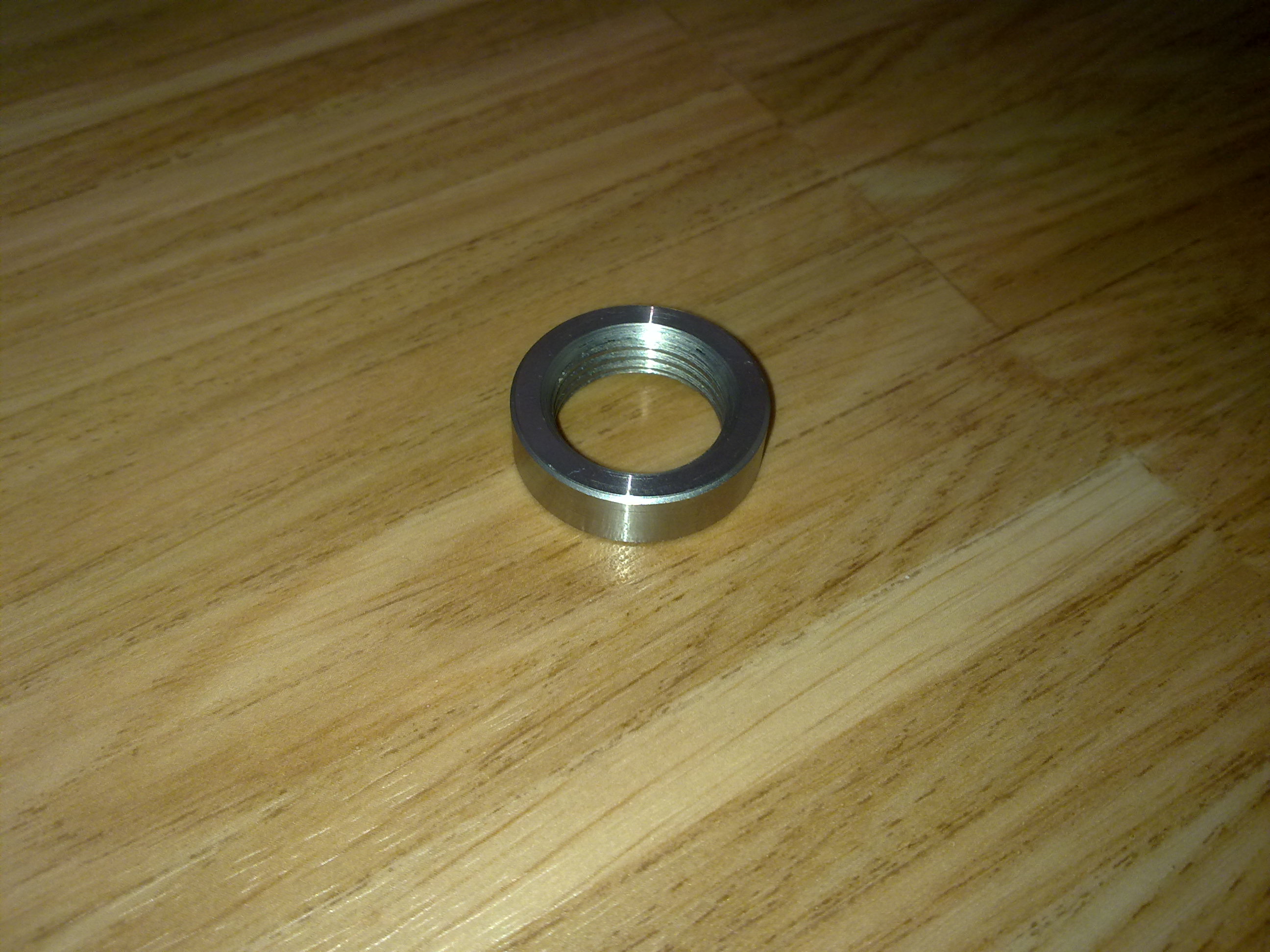

dneska mi kamarád donesl nový držák lamdasondy, takže v sobotu se začne skládat provizorní výfuk

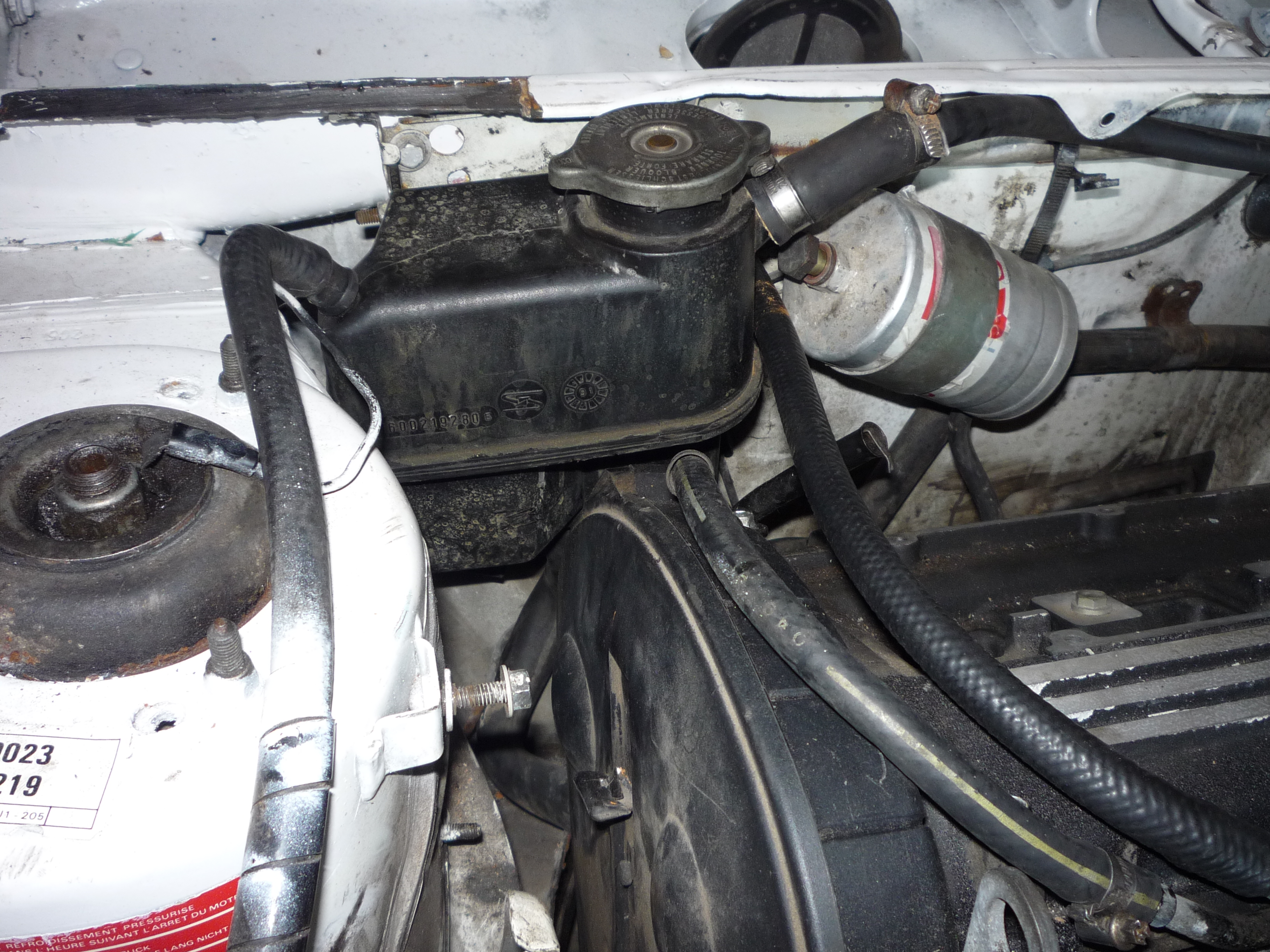

tohle bylo rychlejší než shánět matku ze škodovky. jinak výfuk už je na místě, olej. vana s novym těsněním taky, vodní okruh mám taky skoro celej natahanej a expanzku umístěnou napevno. ještě potřebuju sehnat jiný napojení na pal. filtr s větším průměrem nátrubku, protože tady je 8mm hadice a tenhle je malej.

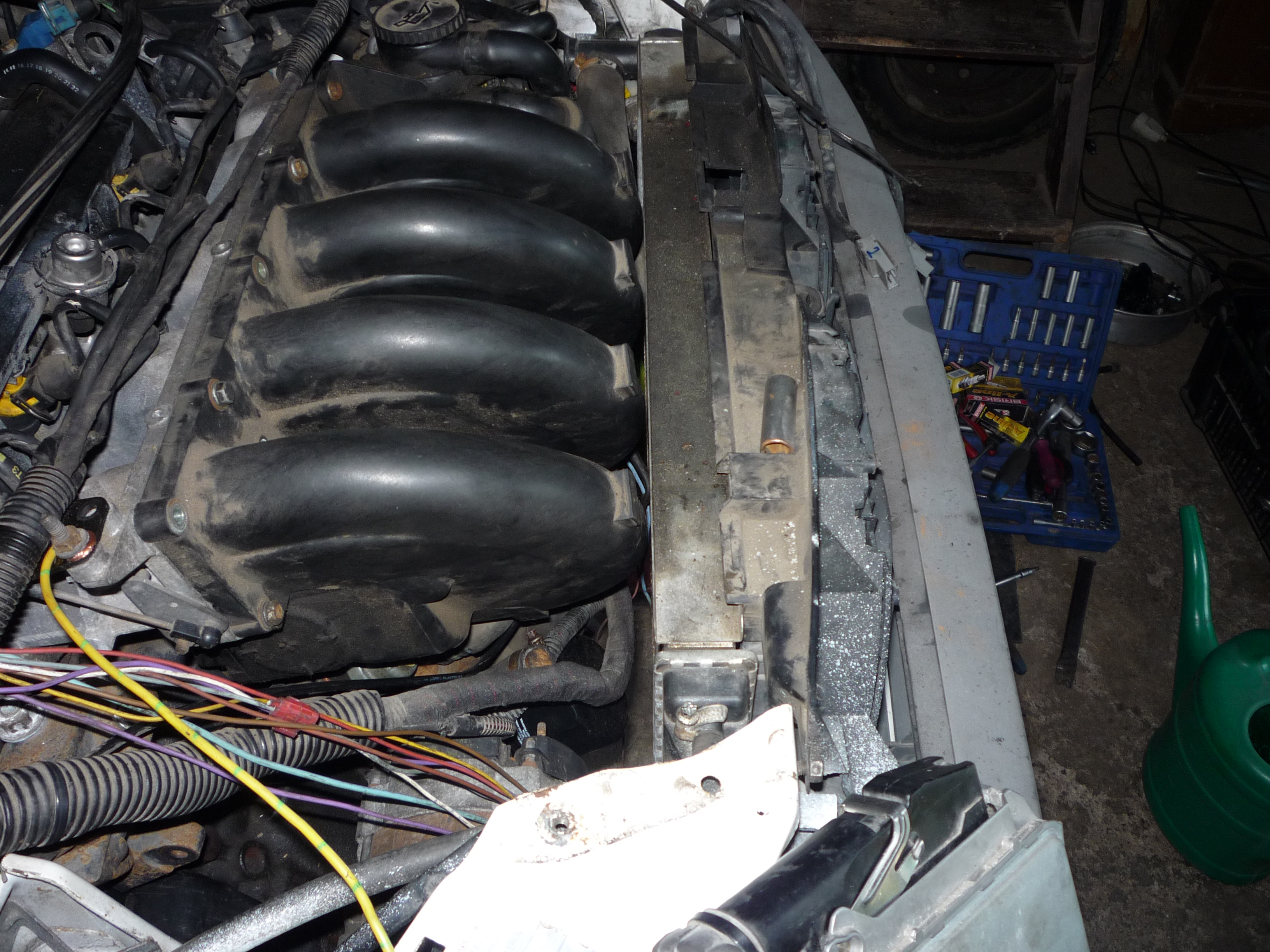

Dneska zavrčel!!! Na otočení naskočil jak zamlada. Volnoběh nekolíká, jde za plynem, pouze chčije vodní pumpa, ale to se dalo čekat, když to tak dlouho stálo na suchu. Tý elektriky si nevšímejte, to je jen nouzovka. A chladič se tam vejde jen tak tak, ale stejně ho budu muset asi trošku posunout, aby do něj sání nemlátilo. Jinak tady je krátký video http://www.youtube.com/watch?v=xwUlFaZA7PE
