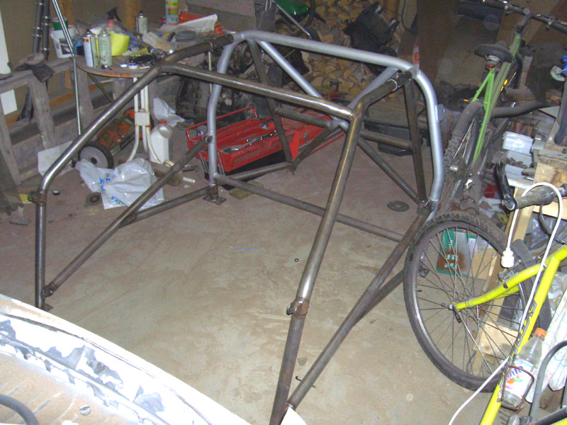

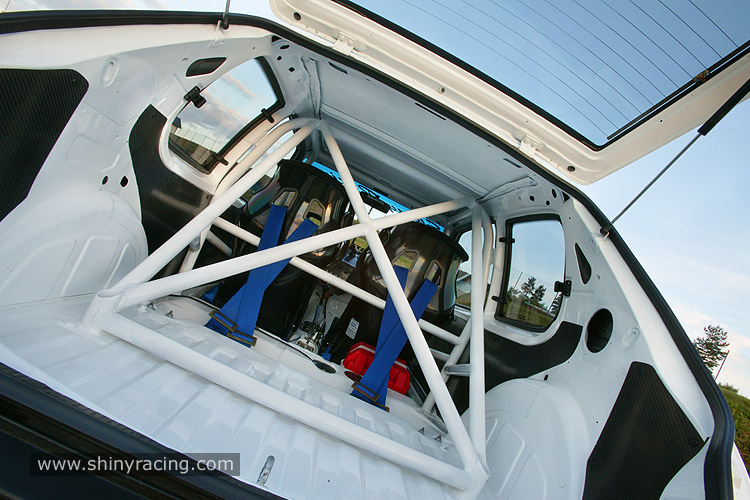

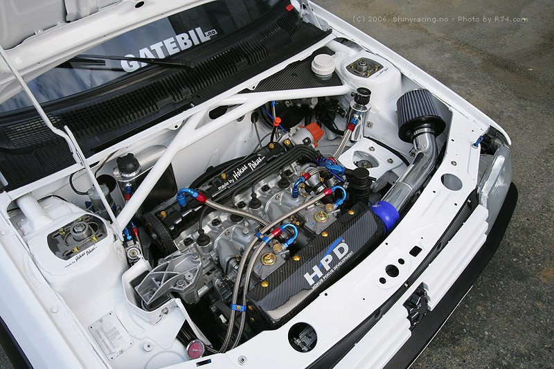

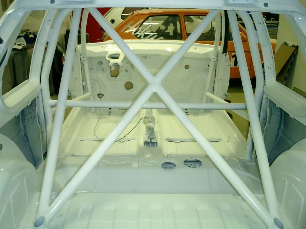

Re: Sportovni ram do auta
nějaké ilustrační foto

tenhle klučina co tohle dělal je maximální profík....

tak todle je fakt parada

specialista na svareni nejsem,ale kurz na svareni mam,byl drahej a dost sem se tam naucil.a tata ma dost kvalitni svarecku.spis profi ceocko.takze domaciho ramu bych se nebal.
hugo:ty fotky parada.diky
Jestli to nekoho zajima, tak at se mrkne na autoklub.cz nekde ve sportovnich radech je tam psano o typech ramu, doporucenych materialech, rozmerech atd. Jinak pokud to myslis s tim ramem vazne, tak bych jeste zvazil variantu poloram - cili oblouk za prednimy sedackami + vzpery dozadu. Pokud bys chtel kvalitni vevareny ram, tak si priprav takovych 20-30tisic a na sroubovany kolem 15 (sparco, OMP). Jinak na te bile 205ce je nazorne videt, jak vypada plnohodnotna zavodni klec, vcetne prodlouzeni a ukotveni ramu az do motoroveho prostoru k prednim "zvonum".
