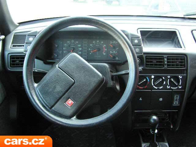

no disajnove je stejna jen nevim jaka je z druhe strany a je podsvetlena a nema ty budiky co ma gti skusim nekde sehnat fotky

nejakou palubku jsem vystrachal ale je zase vic druhu jako je to u 205 309 atd

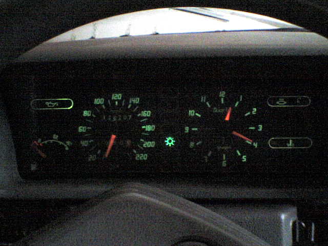

LL: Pro ilustraci jak palubka zhruba vypadá si vybral správnou, ale tahle má rafičky nad sebou a my potřebujem tu co má buď všechny čtyři rafičky a nebo 2 jenom dole. Ale asi se budeme muset uchýlit k bastlu ze dvou jedna, protože jsem na netu nenašel žádný BX který by mělo rafičky jen dole:(, takže asi bum muset sehnat budíky z GTi a promíchat je s jinou verzí icon_eh

Mefisto86 píše:LL: Pro ilustraci jak palubka zhruba vypadá si vybral správnou, ale tahle má rafičky nad sebou a my potřebujem tu co má buď všechny čtyři rafičky a nebo 2 jenom dole. Ale asi se budeme muset uchýlit k bastlu ze dvou jedna, protože jsem na netu nenašel žádný BX který by mělo rafičky jen dole:(, takže asi bum muset sehnat budíky z GTi a promíchat je s jinou verzí icon_eh
tuhle palubku jsem nedavno pordaval :)

Příspěvek od Sonny »
Tahle je uplně stejná jako do 205 GTI.Tuhle má bratr v GTI. :fran:

budíky u BX diesel vypadají takto (mám je ve daný ve své 205tce :fran: )
