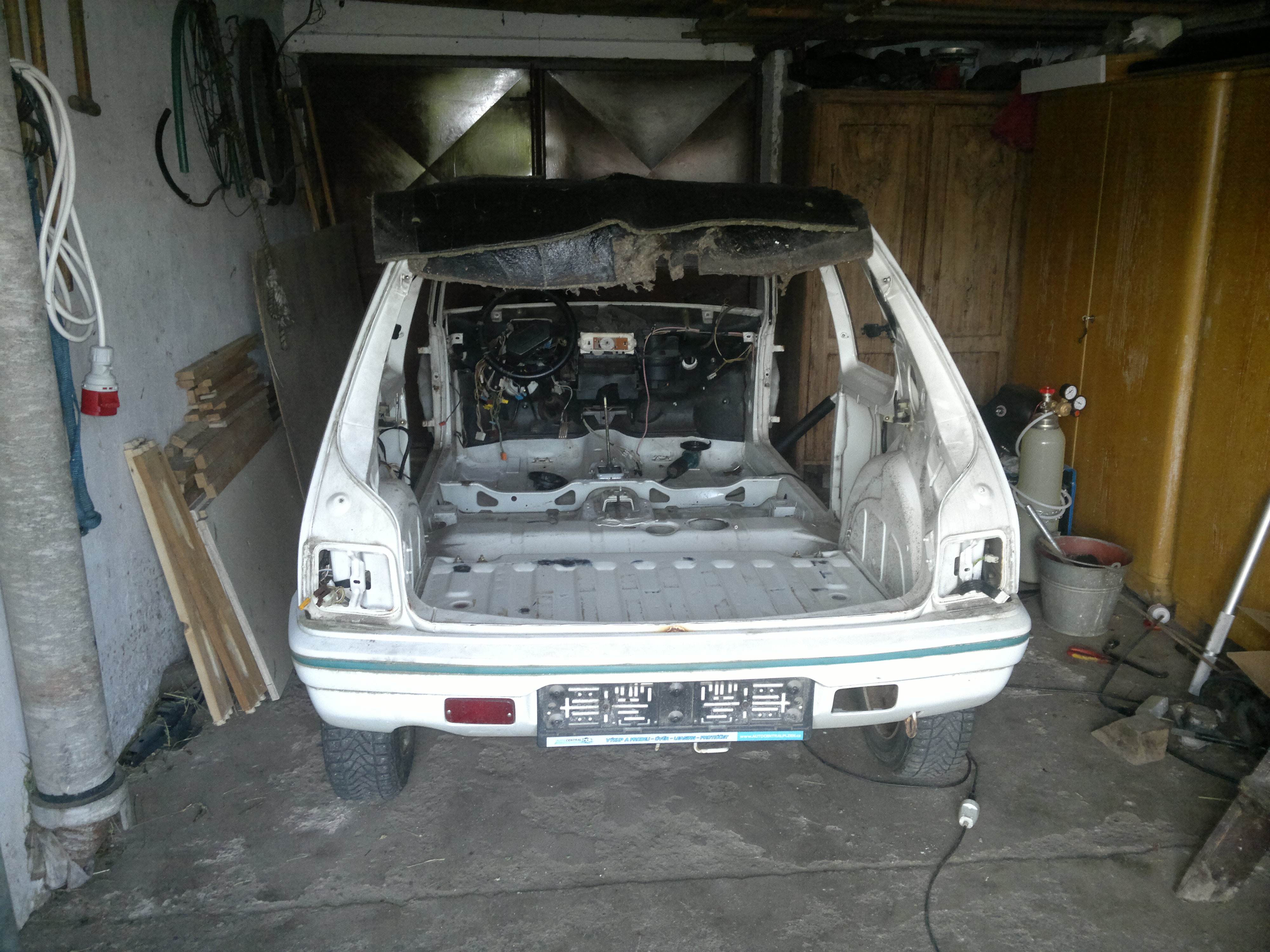

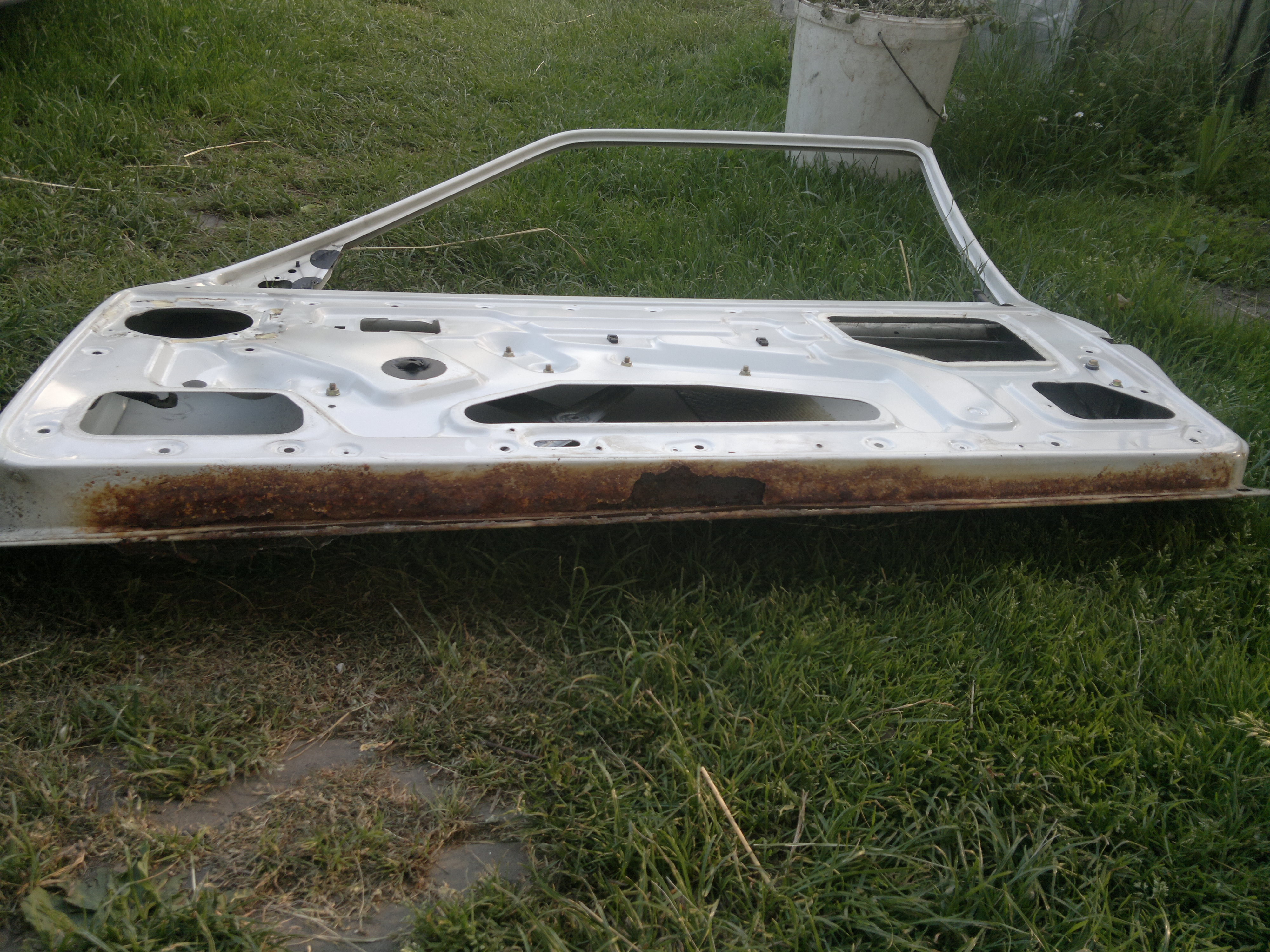

čelem vzad a jedem spolujezdcovu stranu :up: jen dveře už to nerozchoděj
Re: 205 FUN project

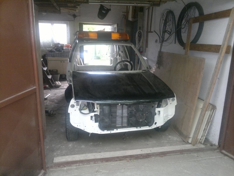

dnes mi mikuláš dovezl kapotu, pod kterou se hdi vejde :m: a taky začalo pasování nástavby

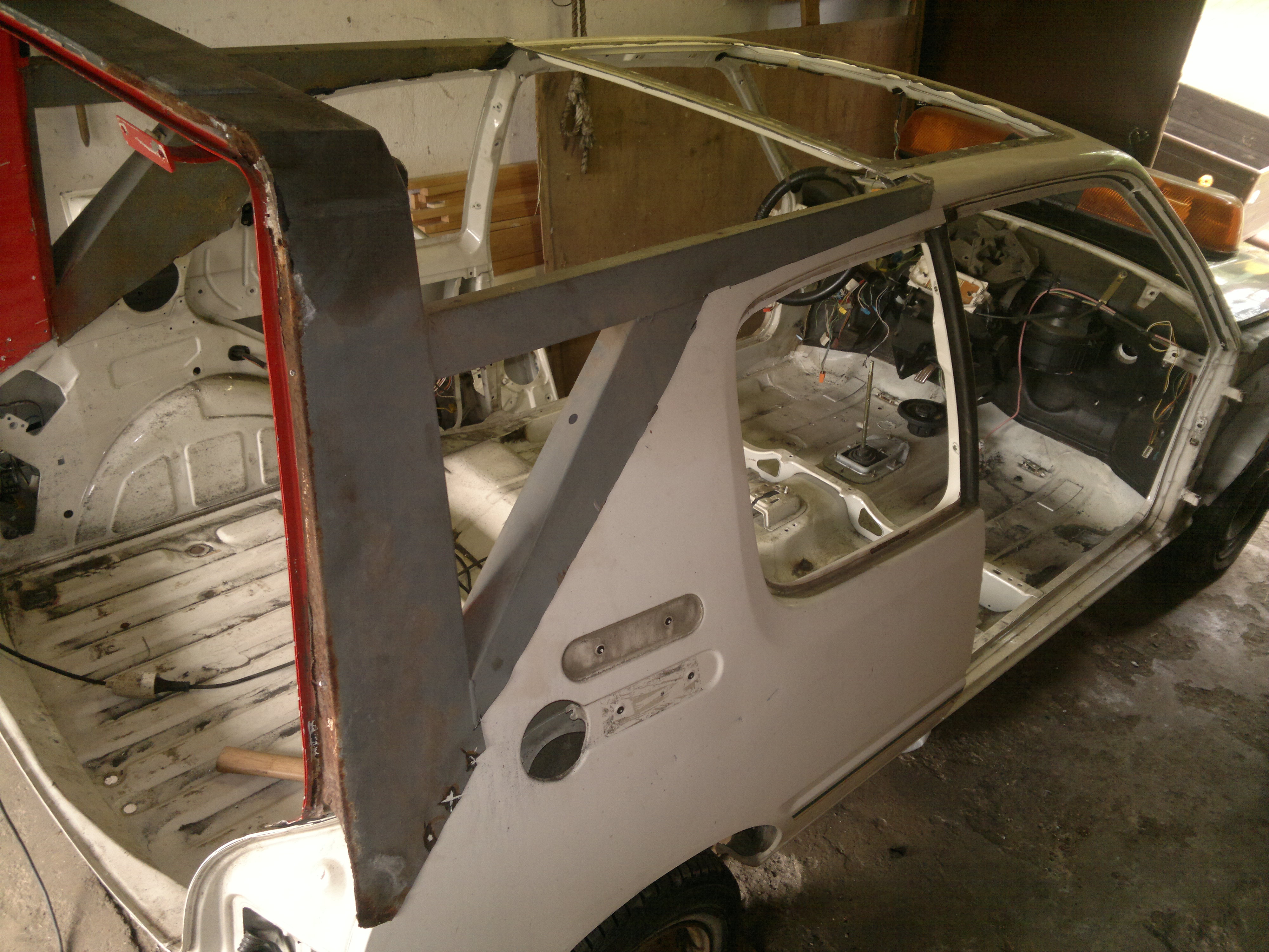

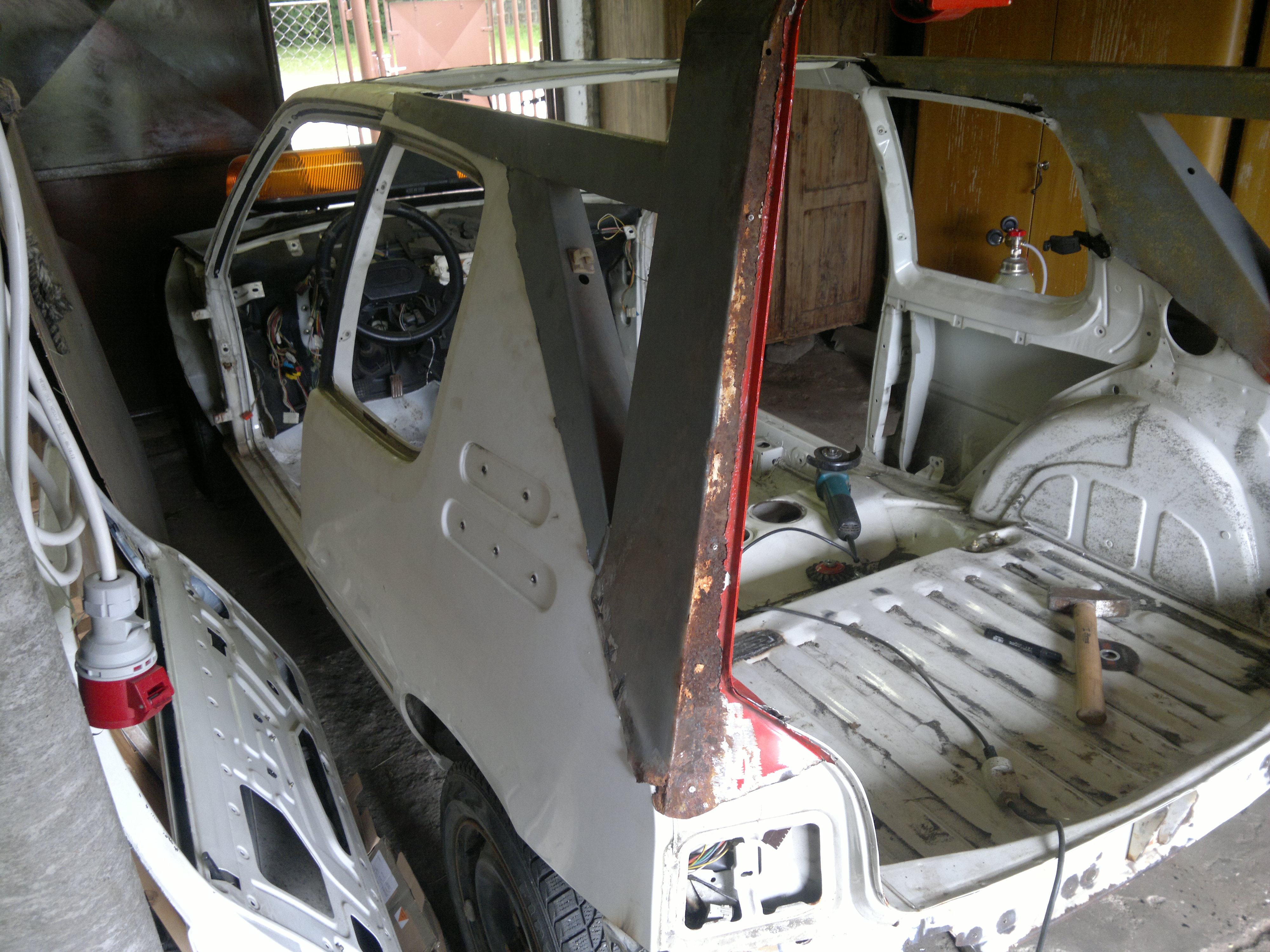

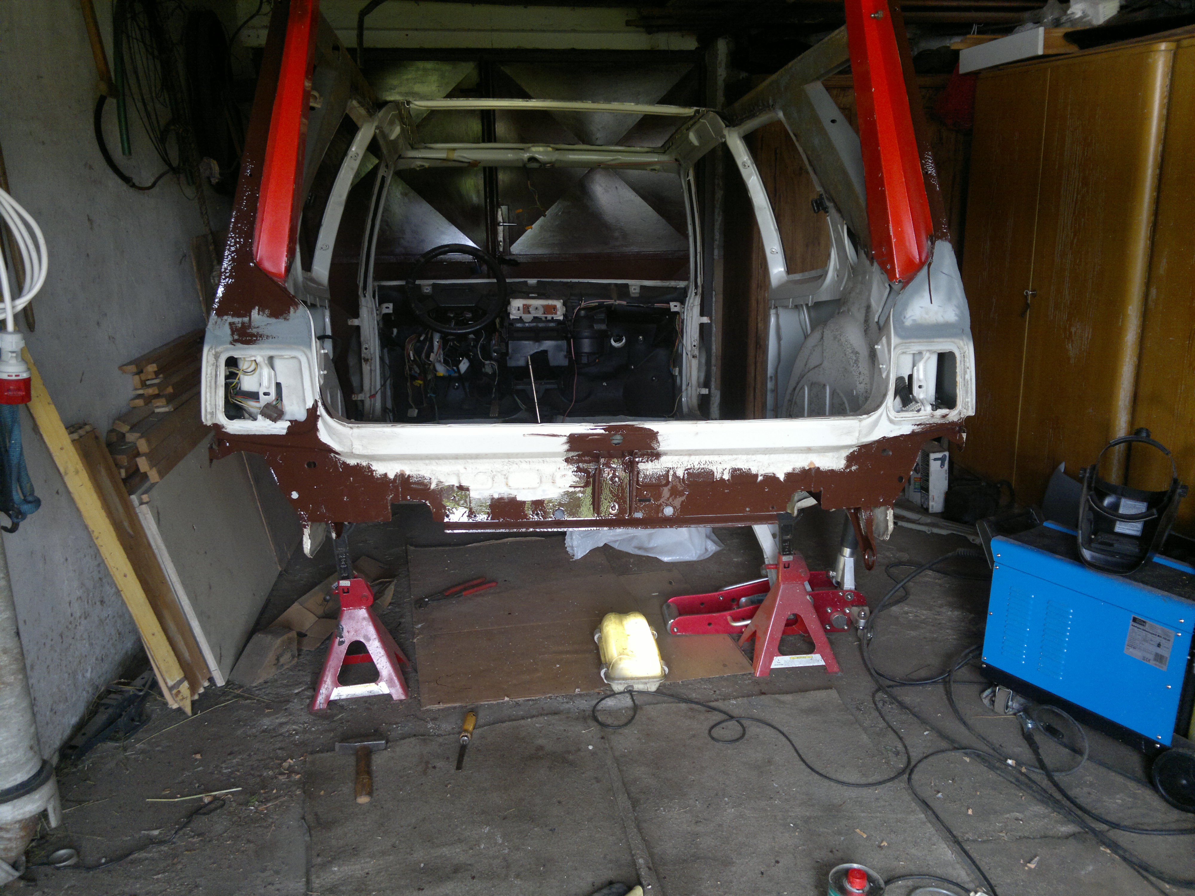

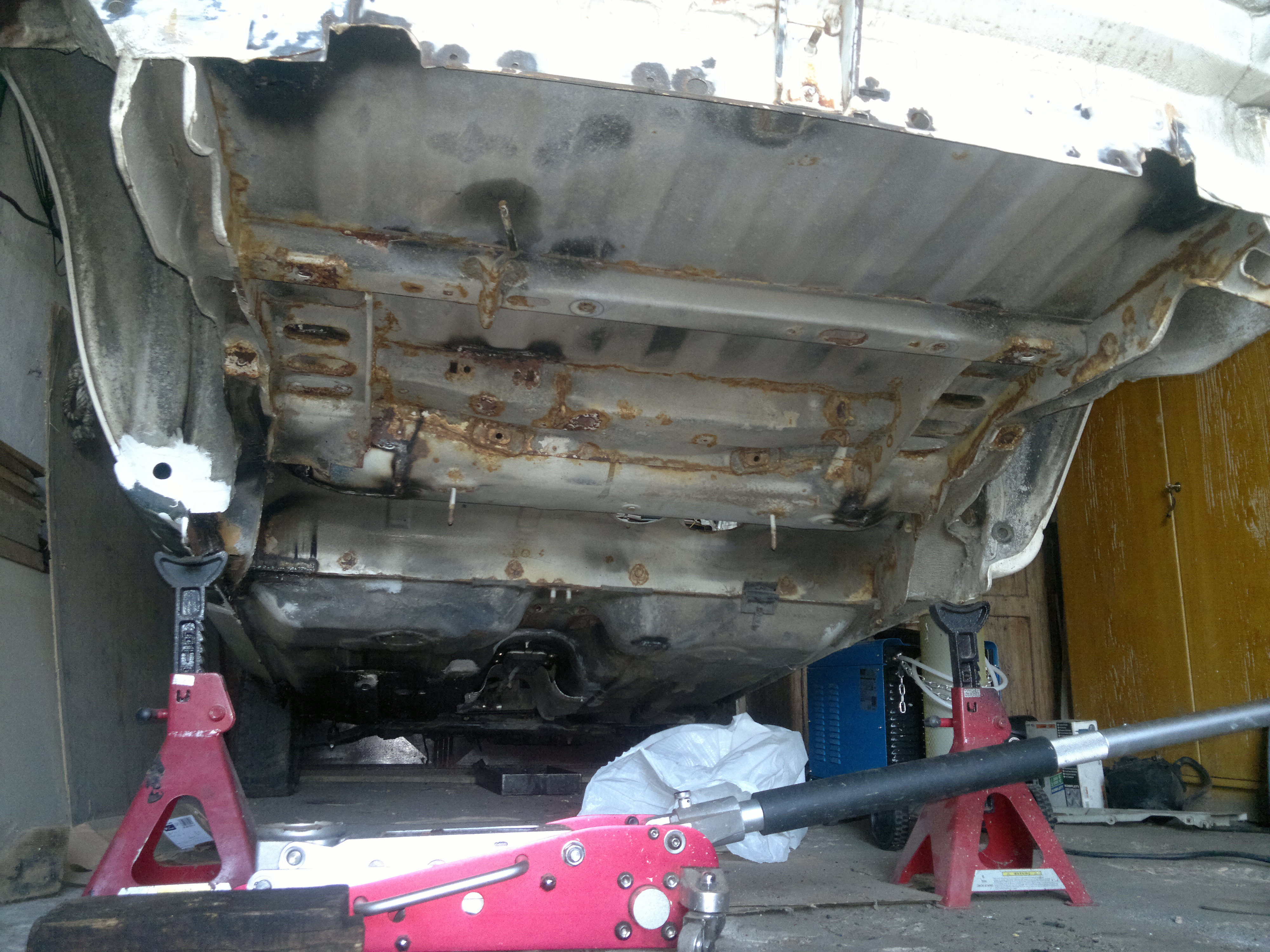

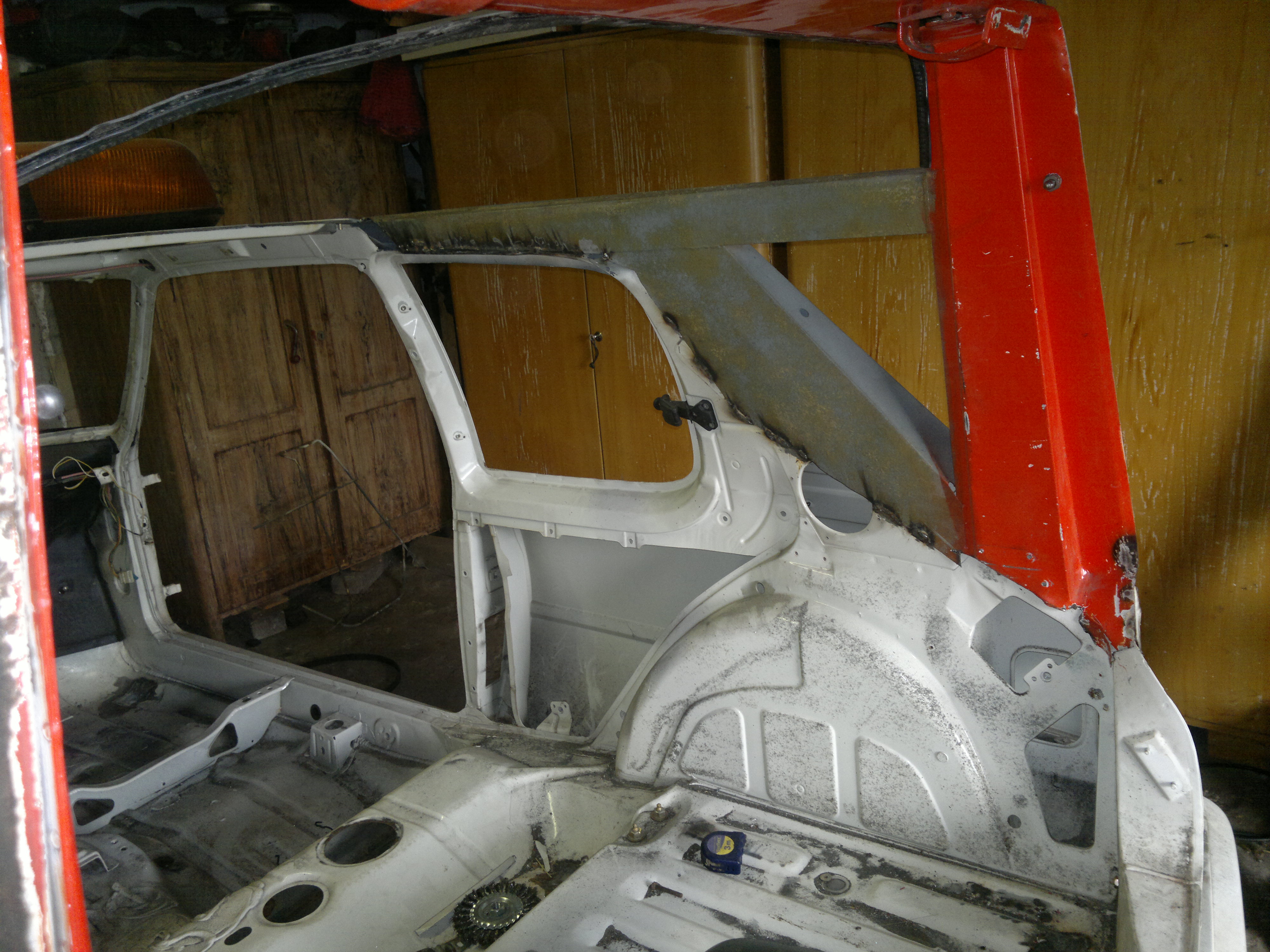

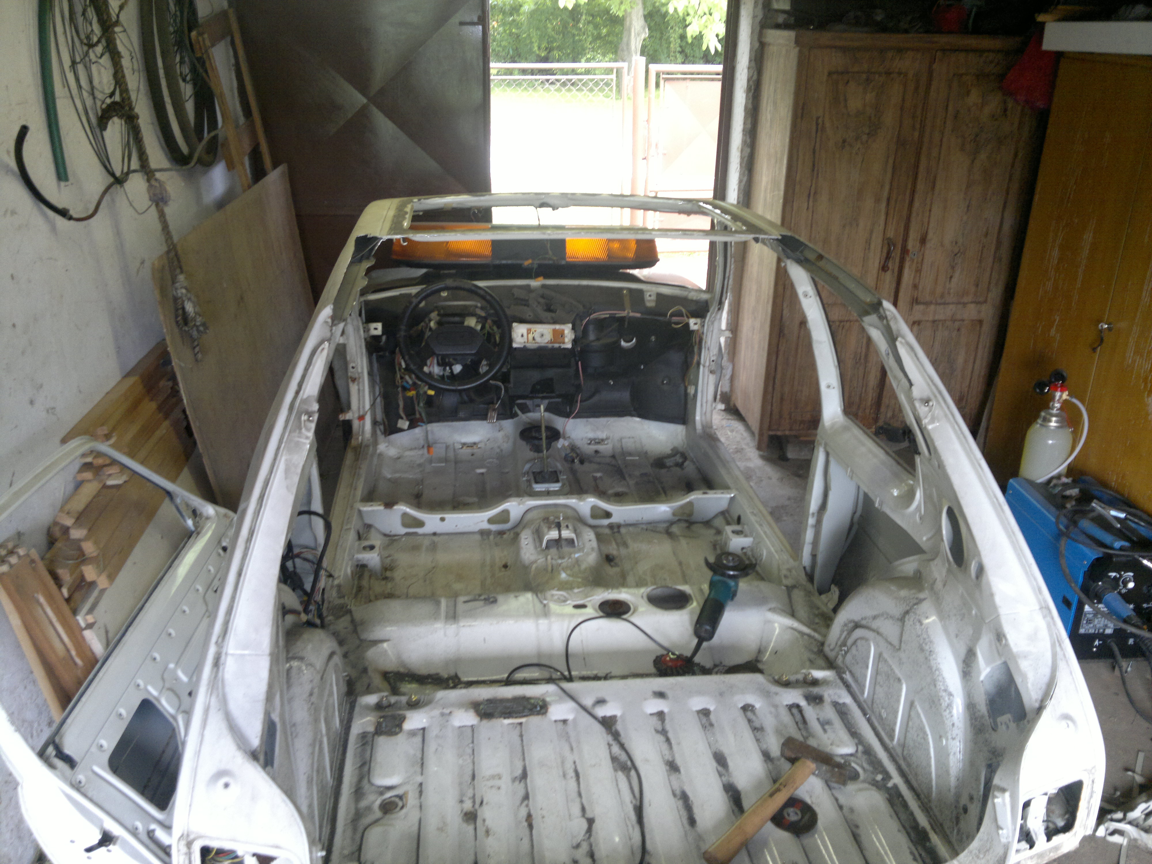

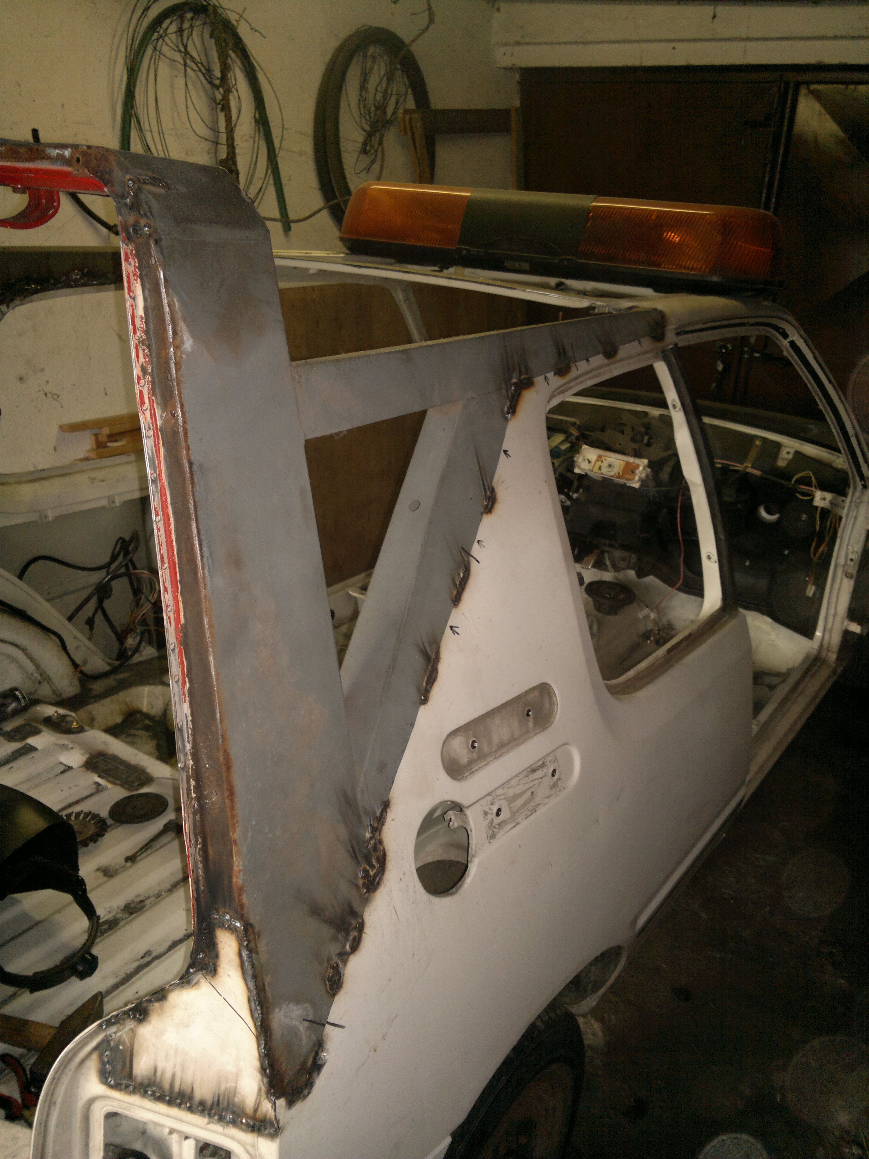

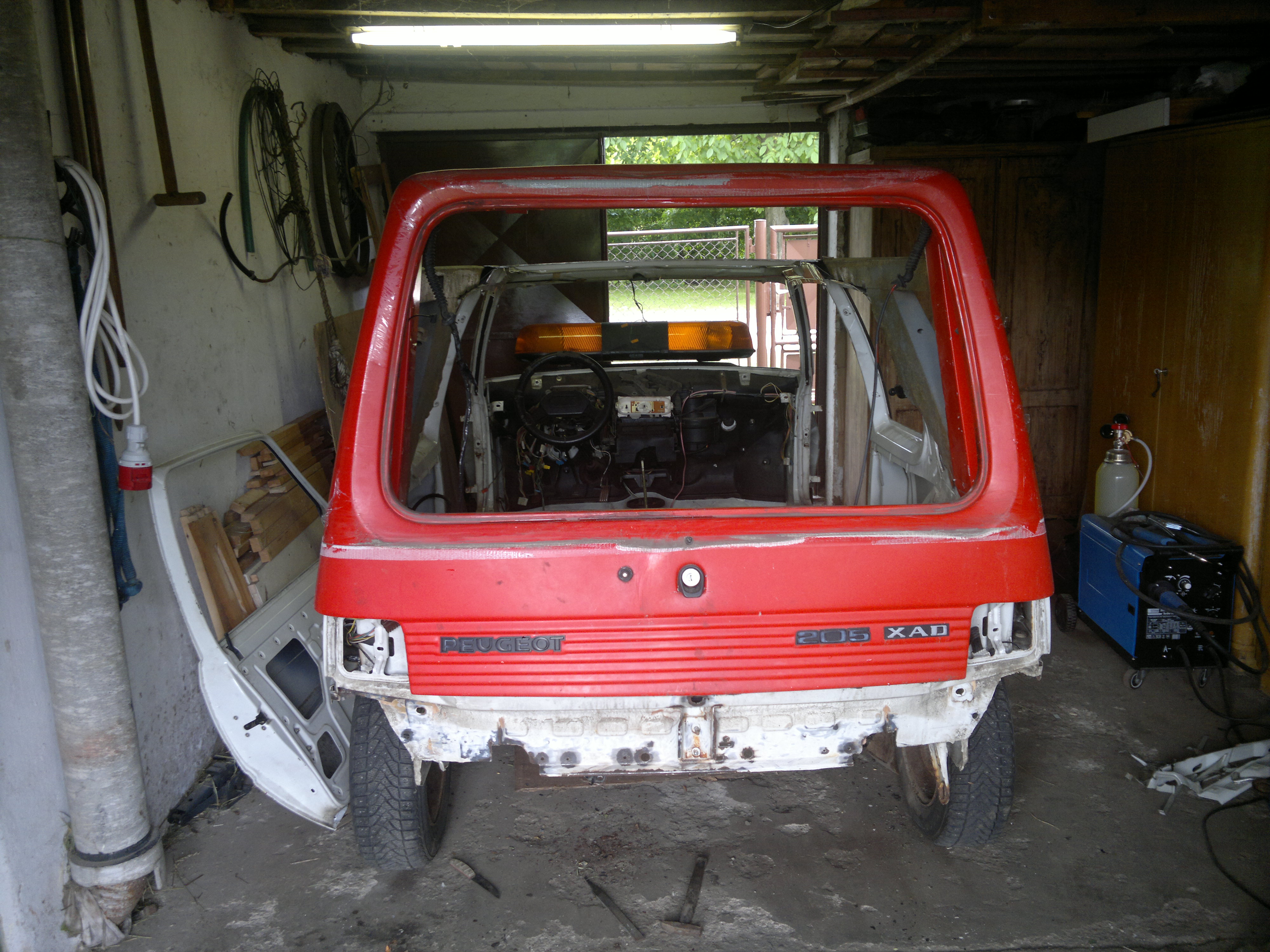

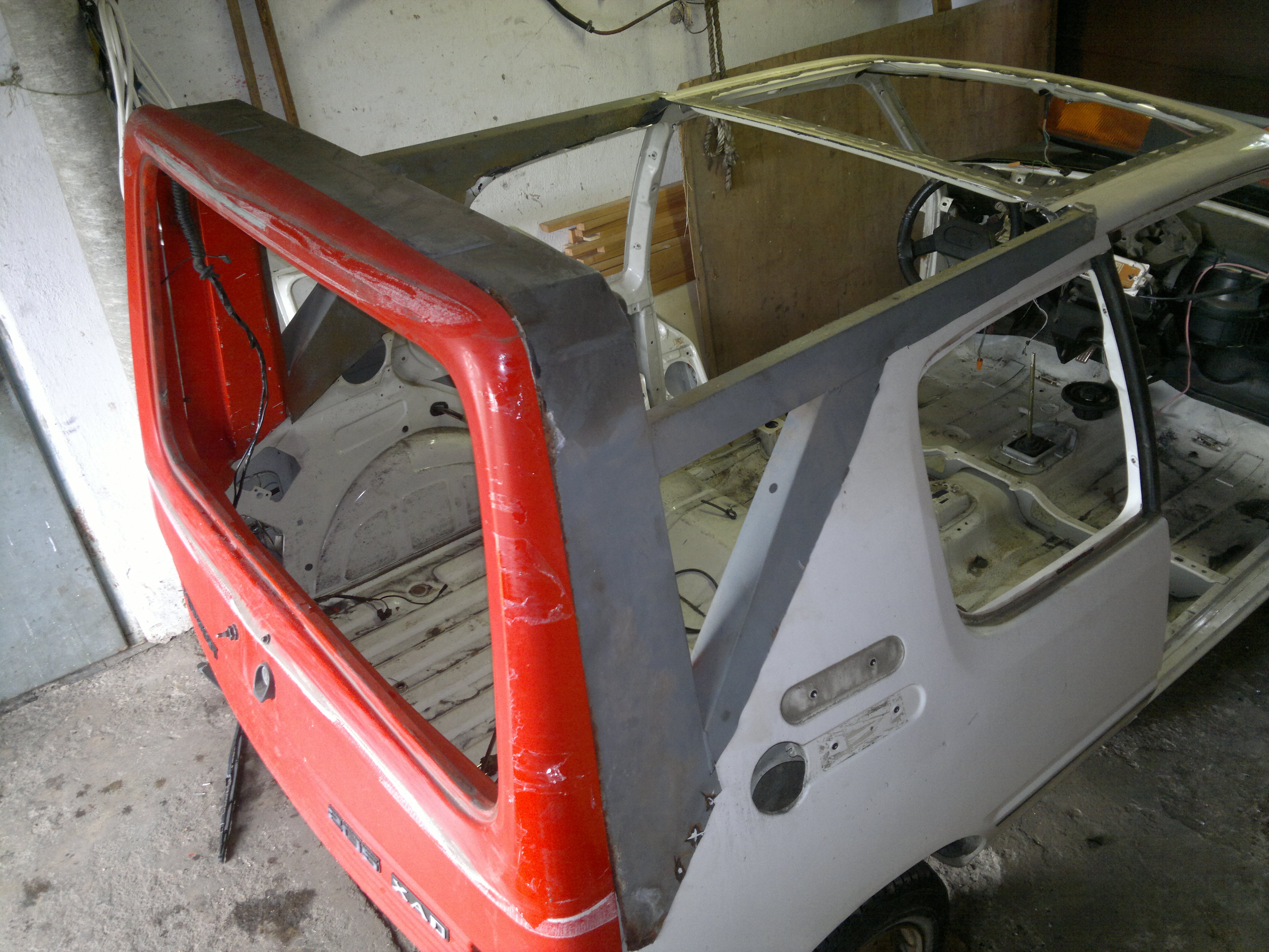

dneska jsem nástavbu celý dopoledne vyměřoval aby seděla přesně a pak odpolko jsem ji přistehoval a vyvařil vyhnilý místa. boudu jsem na to ještě nezkoušel, tak doufám že jsem to rozměřil dobře. Jinak jsem byl celkem překvapen, kastle před rokem 91 a po se dost lišej v konstrukci zadních sloupků a střechy, tak jsem musel trochu improvizovat

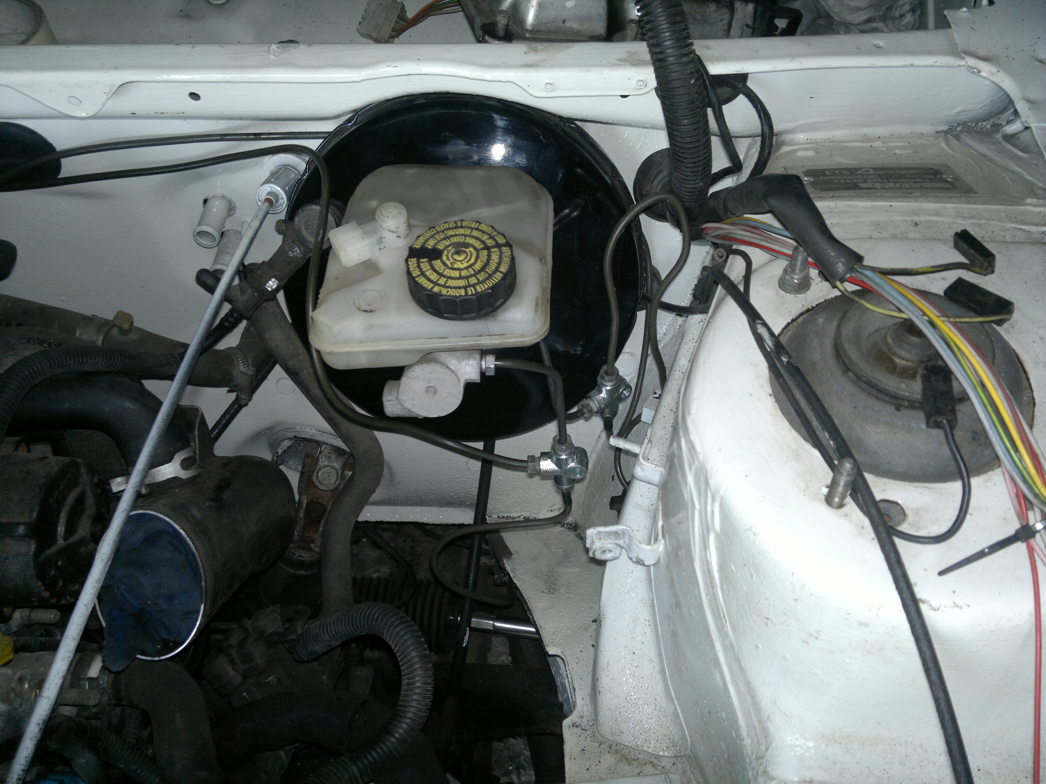

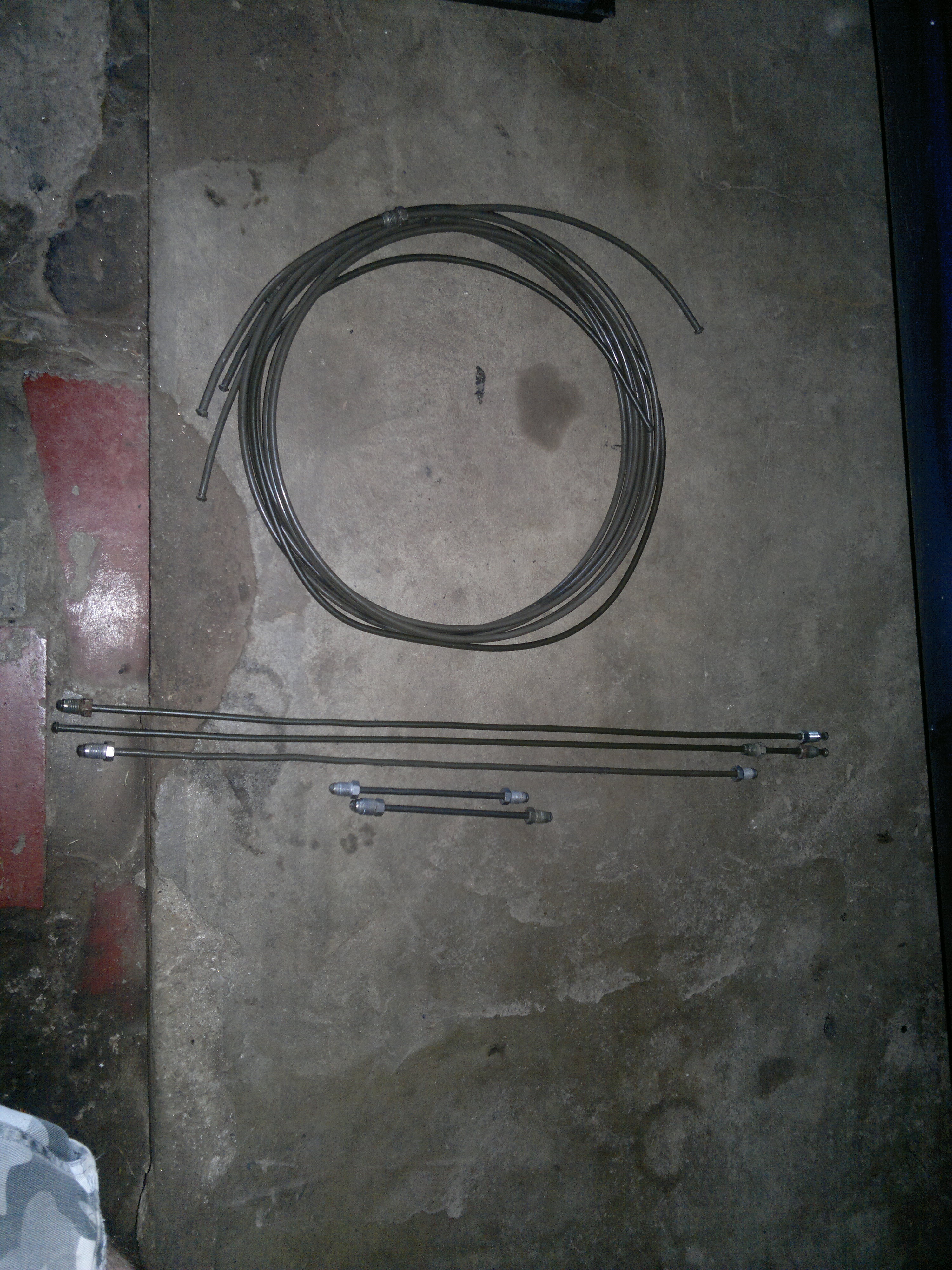

dneska vyzbrojeno na lepení boudy, udělány komplet brzdový trubky a přichystáno na zítřejší broušení spodku :roll:

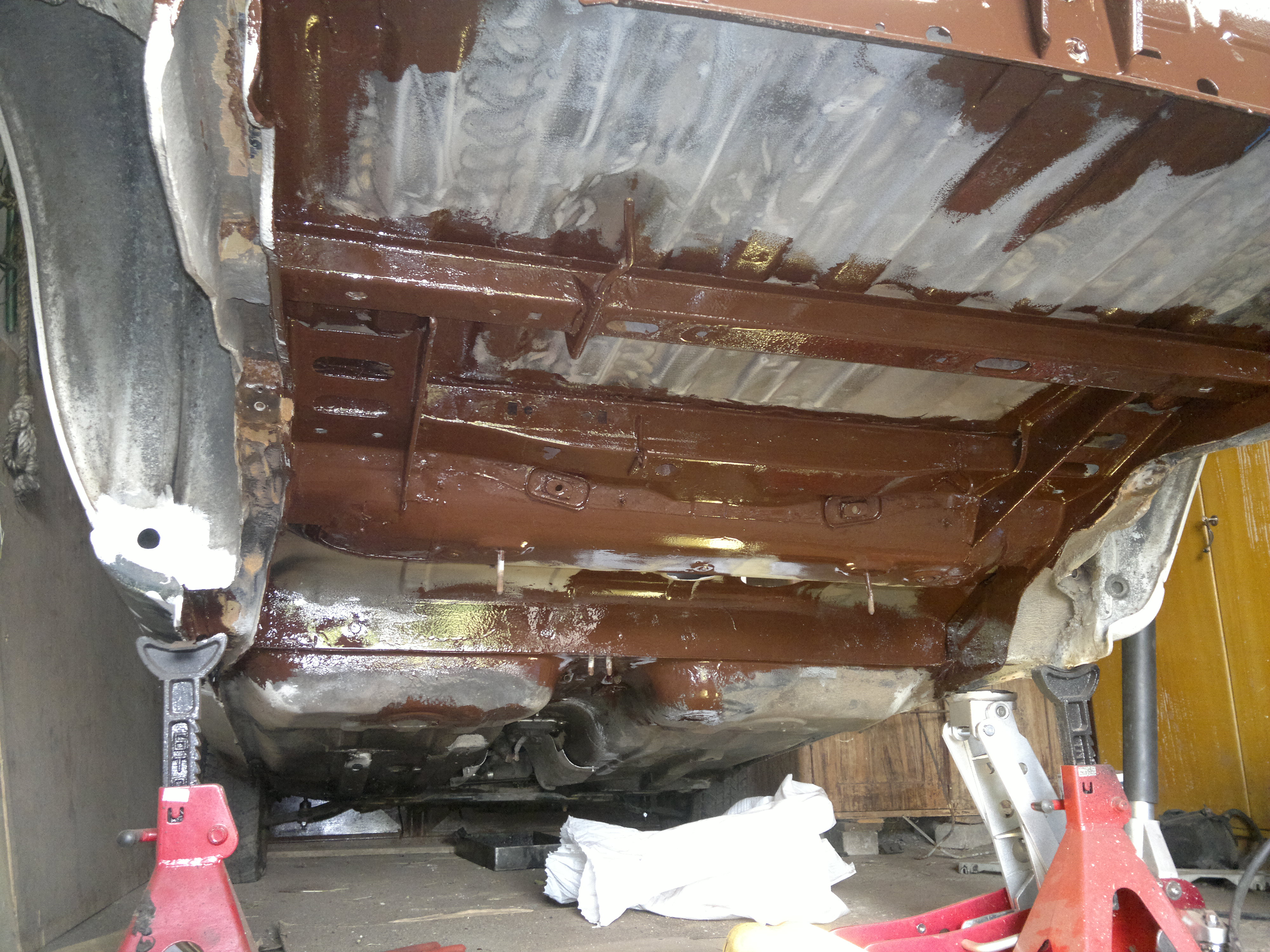

obrousíno a natřeno :roll:
Re: 205 FUN project

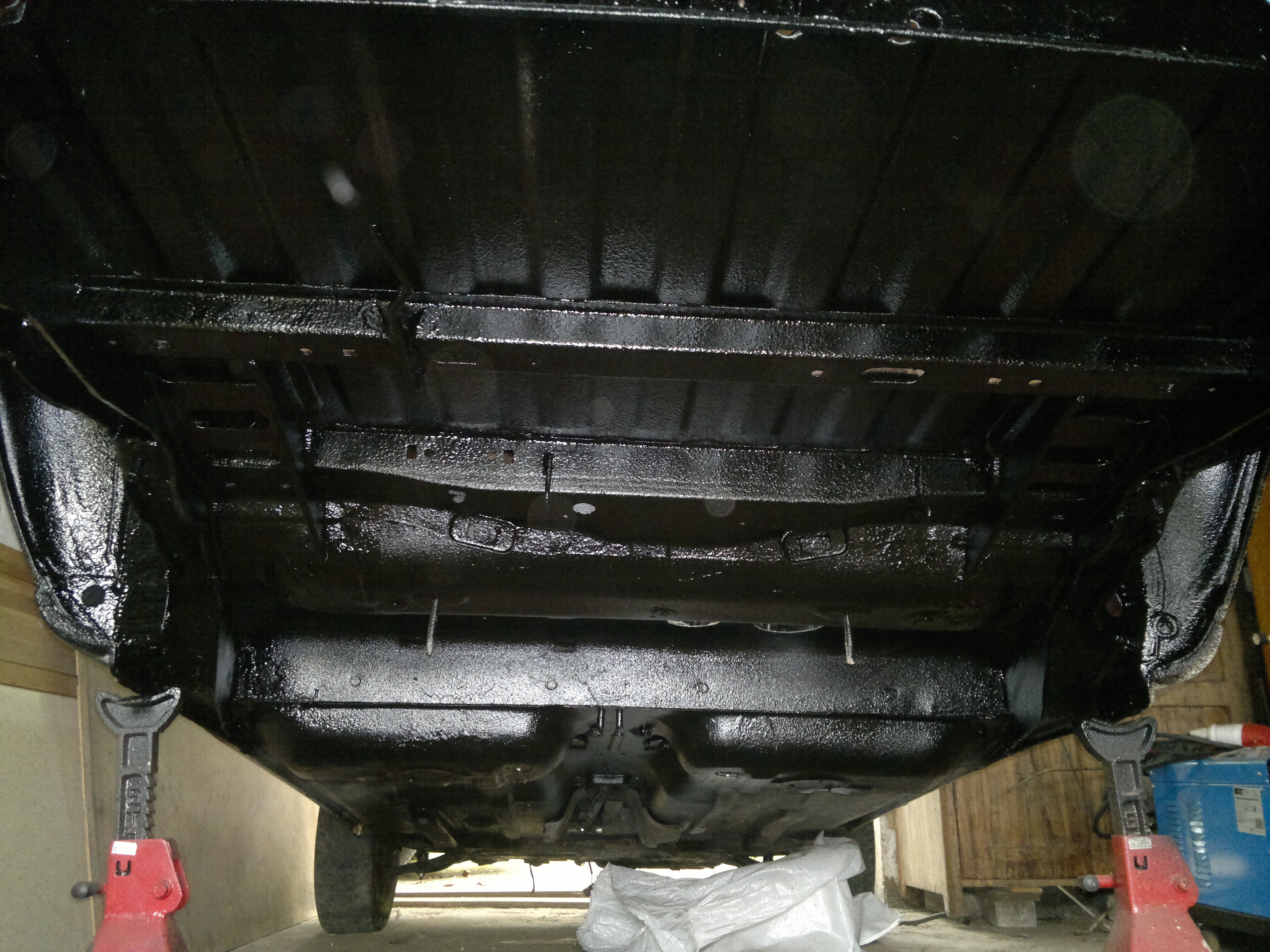

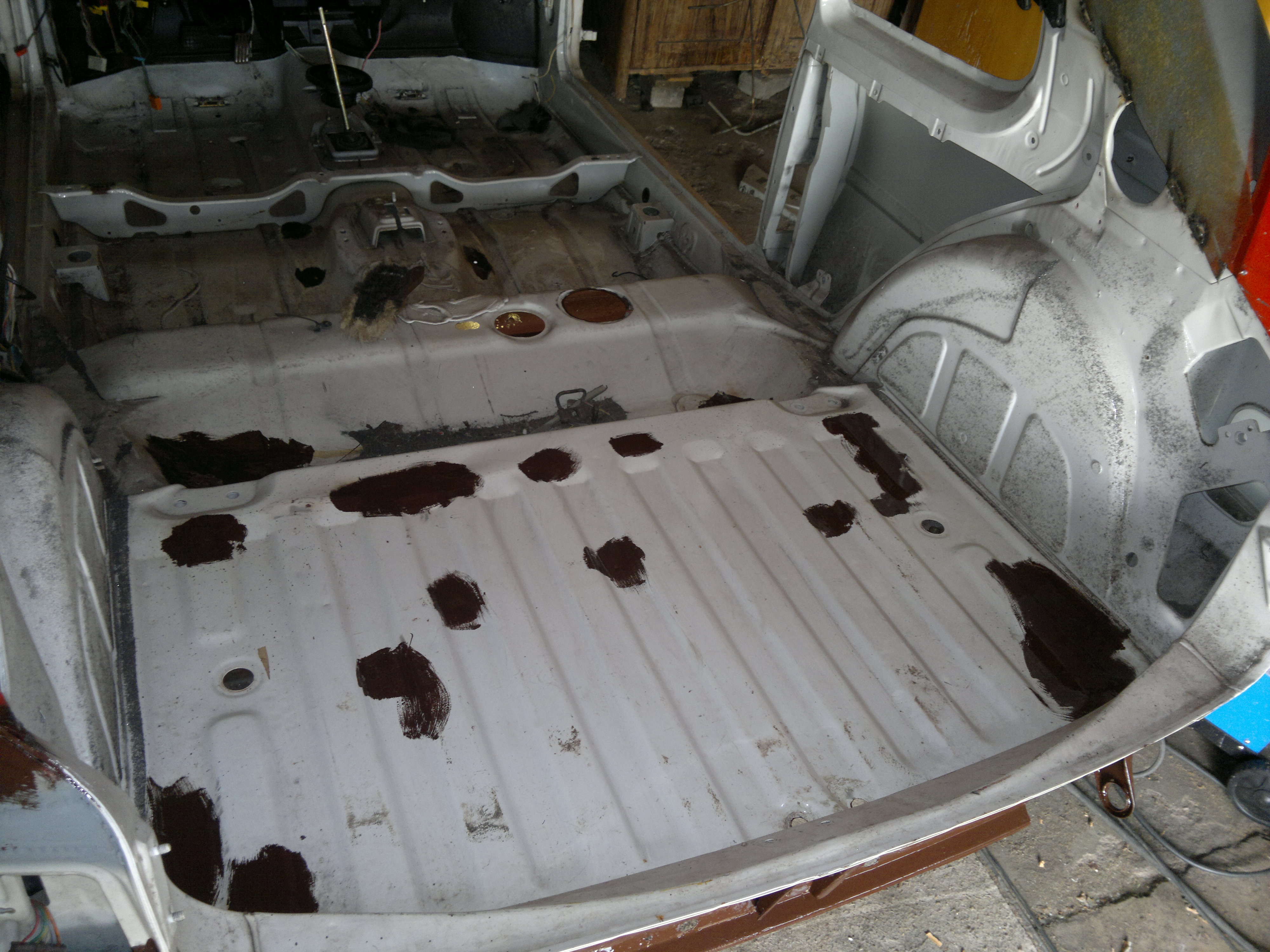

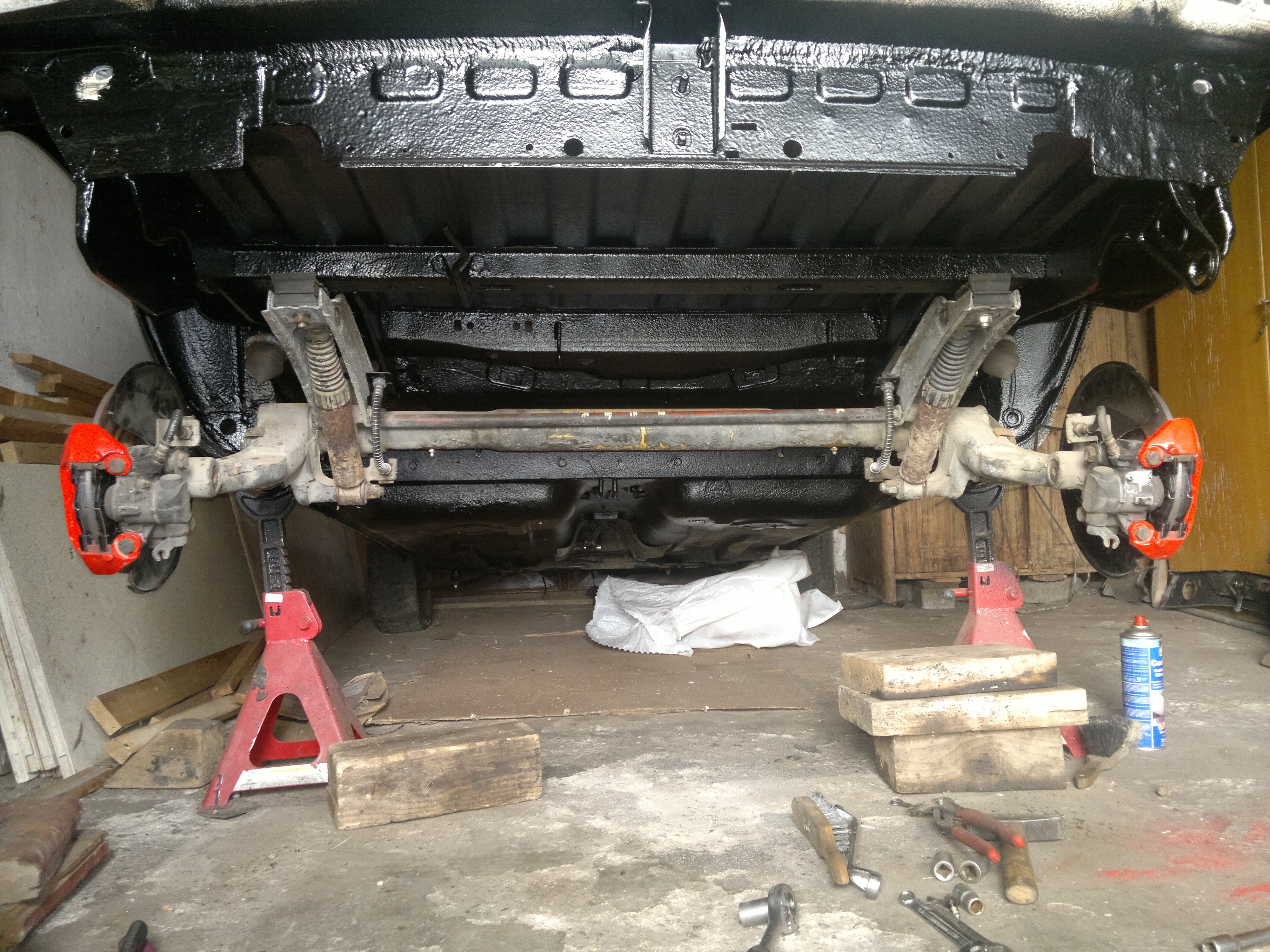

nastříkán spodek a podlaha kufru :up:
Re: 205 FUN project

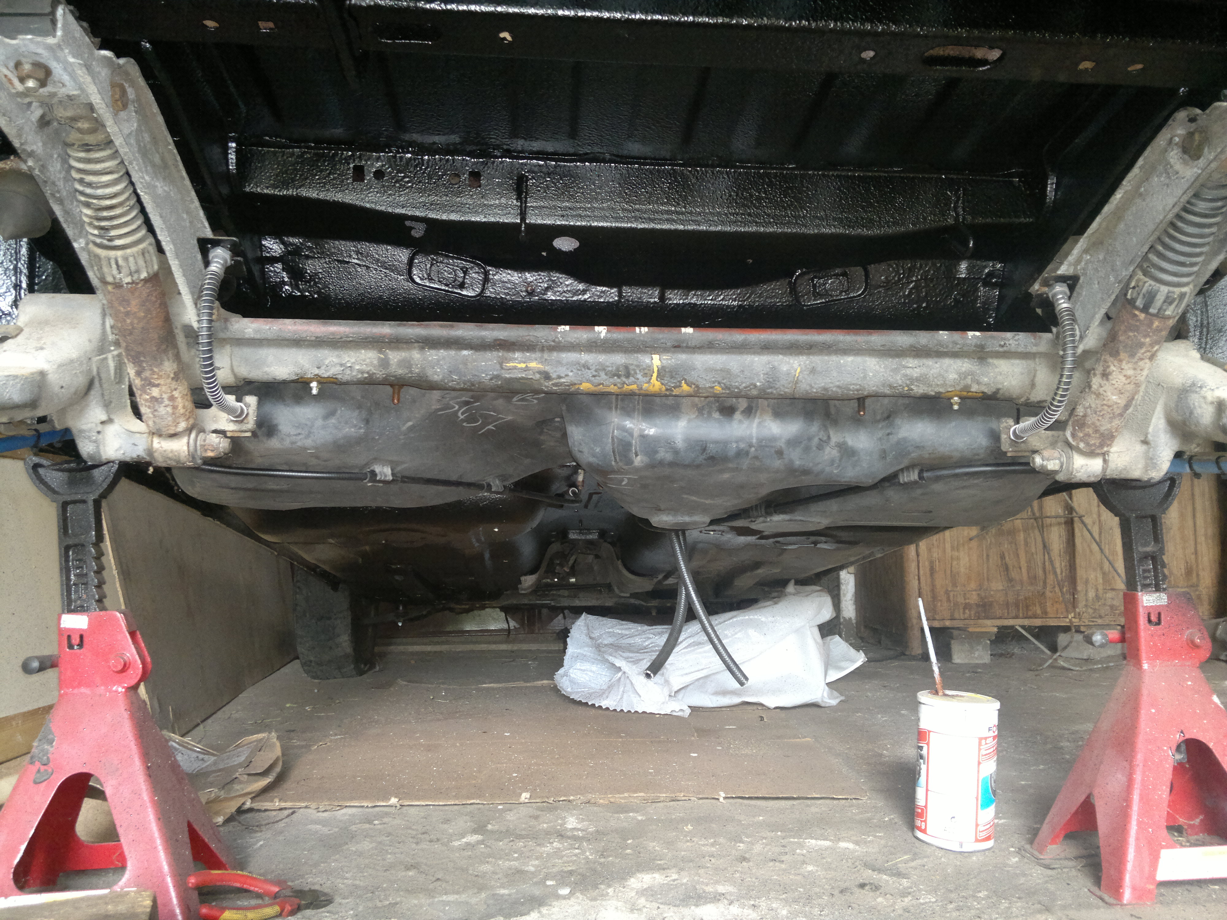

a začíná to konečně dostávat podobu :up: dneska komplet zadní náprava a nádrž

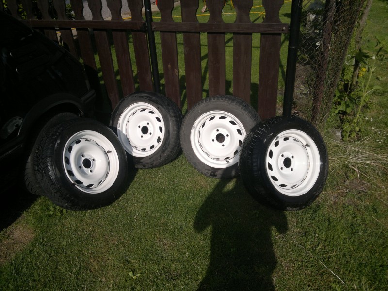

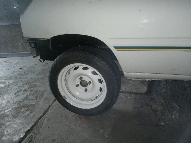

staronová kolečka, je to pěkně vysoko :up:

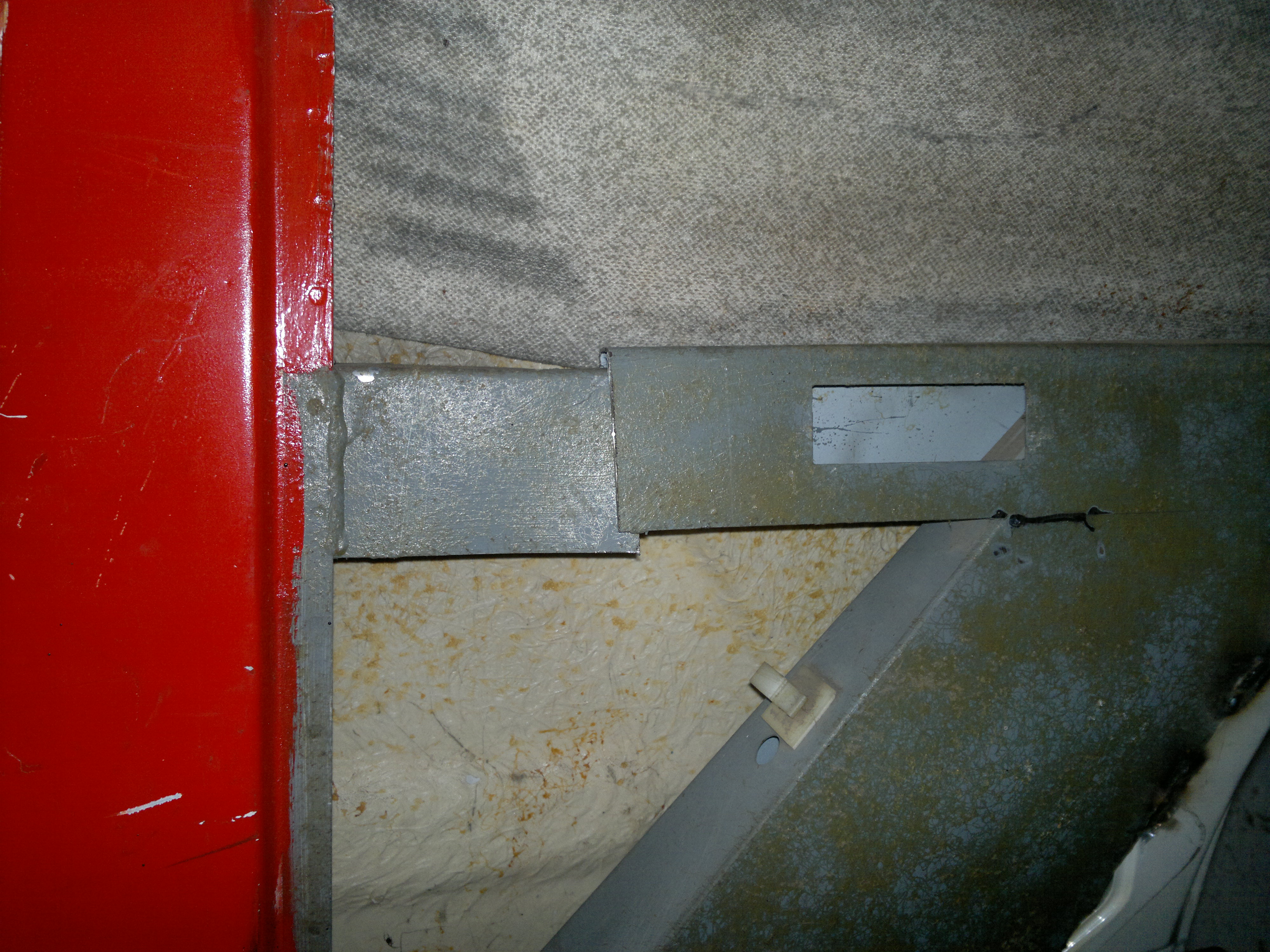

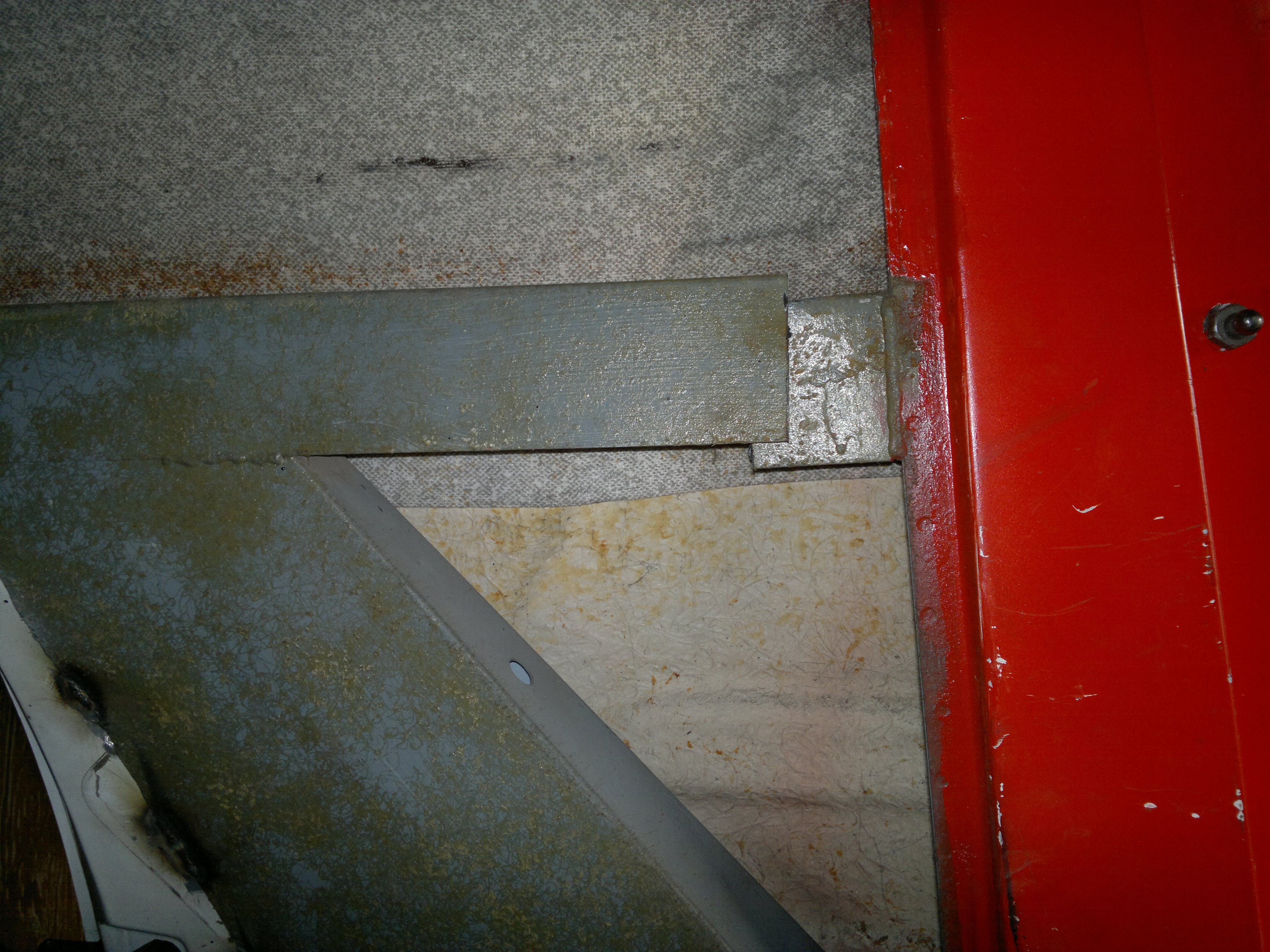

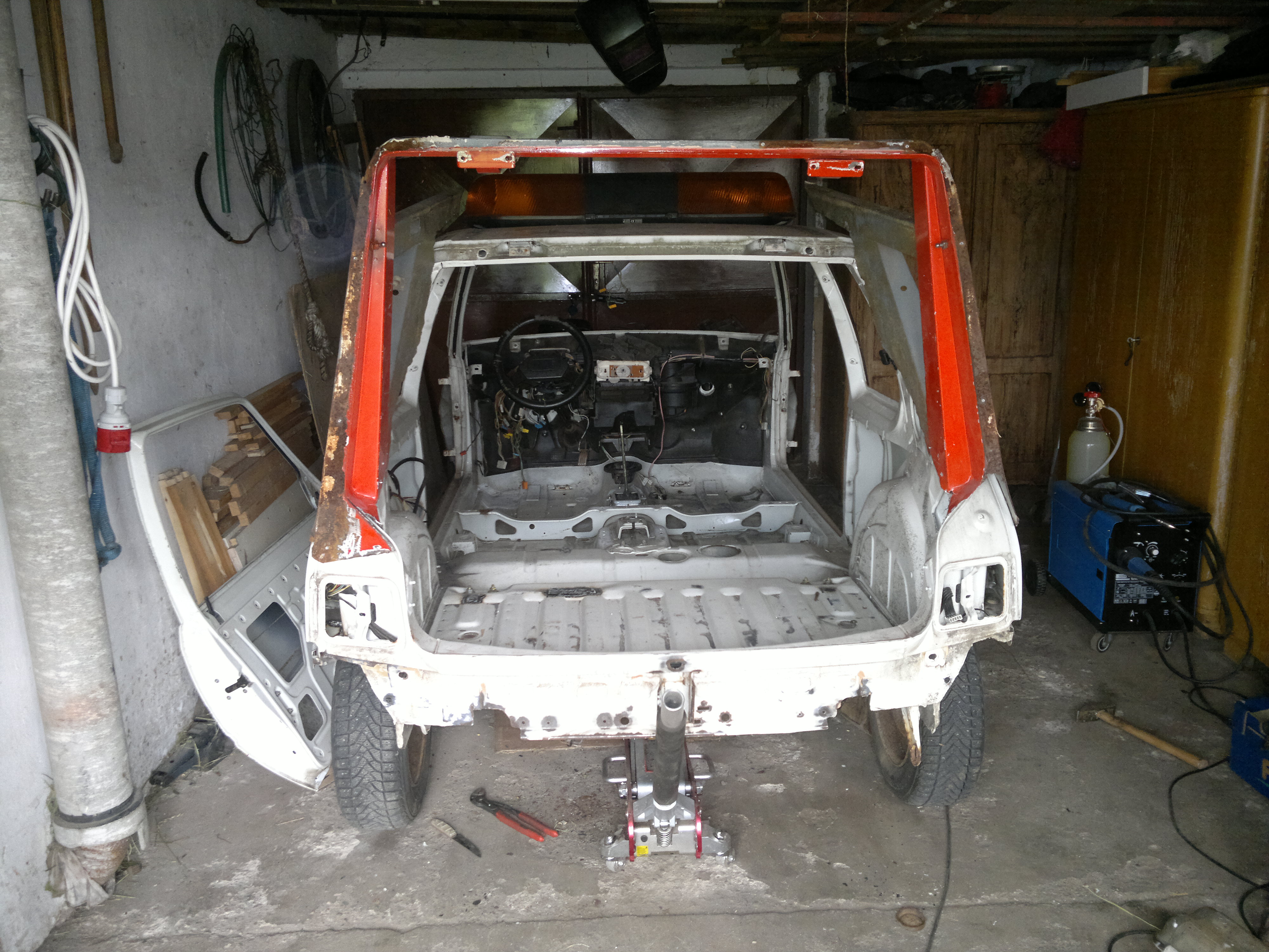

tak dnes došly světla a taky jsem zkusil nasadit boudu, samozřejmě nepasuje, mám blbě navařenou konstrukci, takže se zejtra bude ještě dopasovávat. O kolik blbě je vidět na fotkách :roll:
Re: 205 FUN project

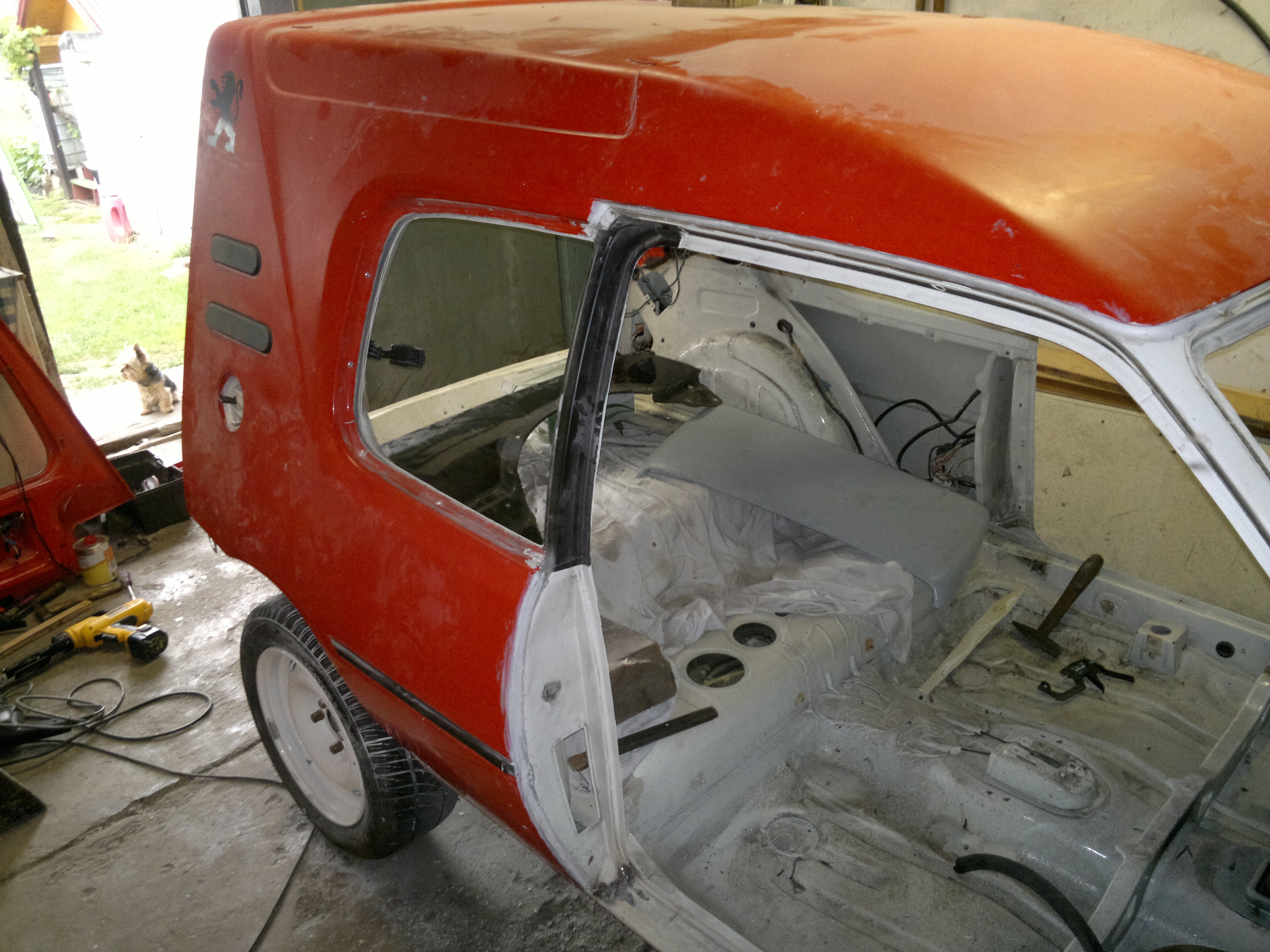

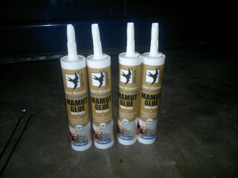

a máme boudu. :mv: Musel jsem ji trochu odlehčit, aby na starou kastli sedla, ale povedlo se. Padlo na to 6 mamutů a nespočet nýtů, tak doufám, že tam chvíly vydrží.

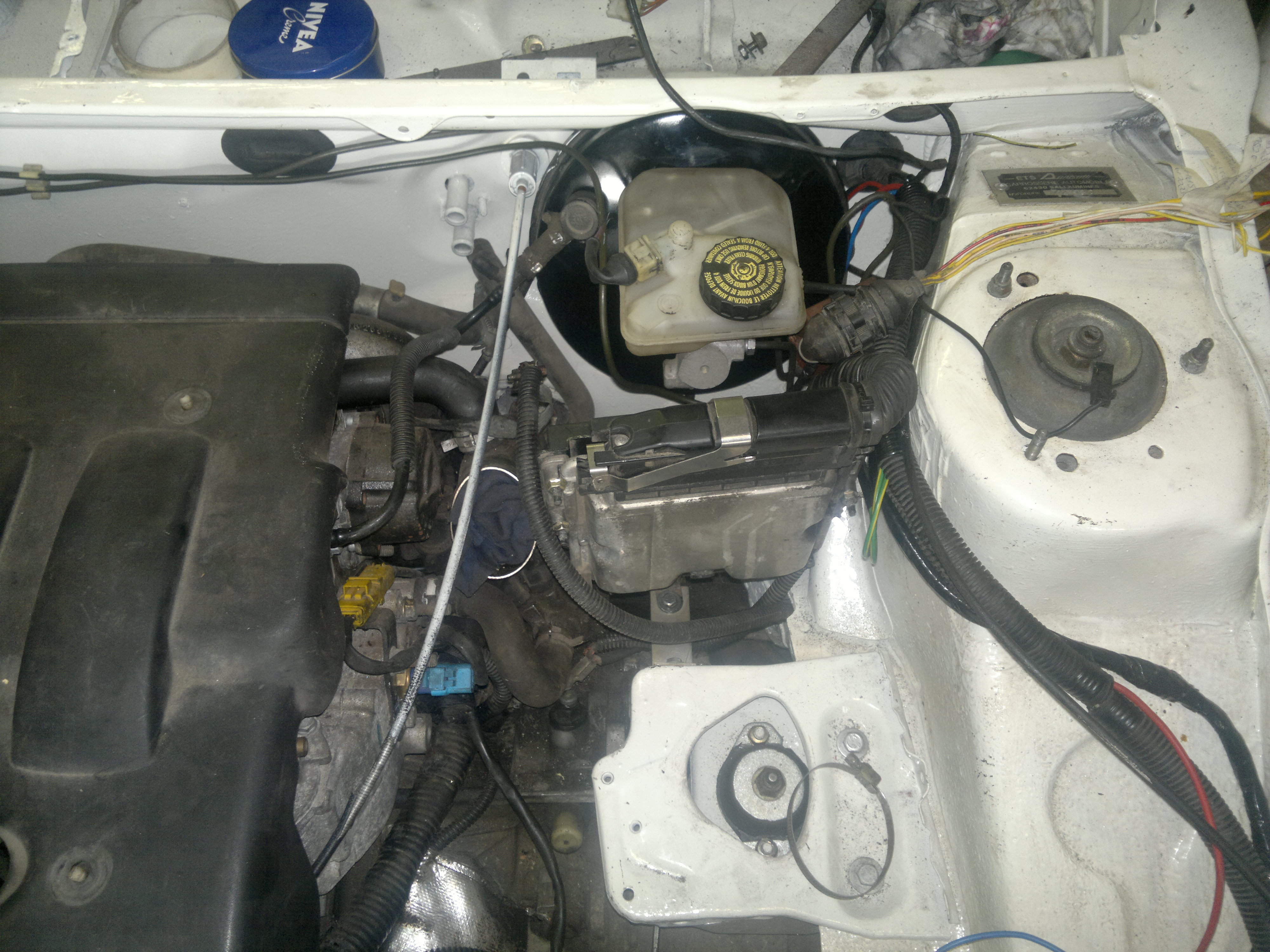

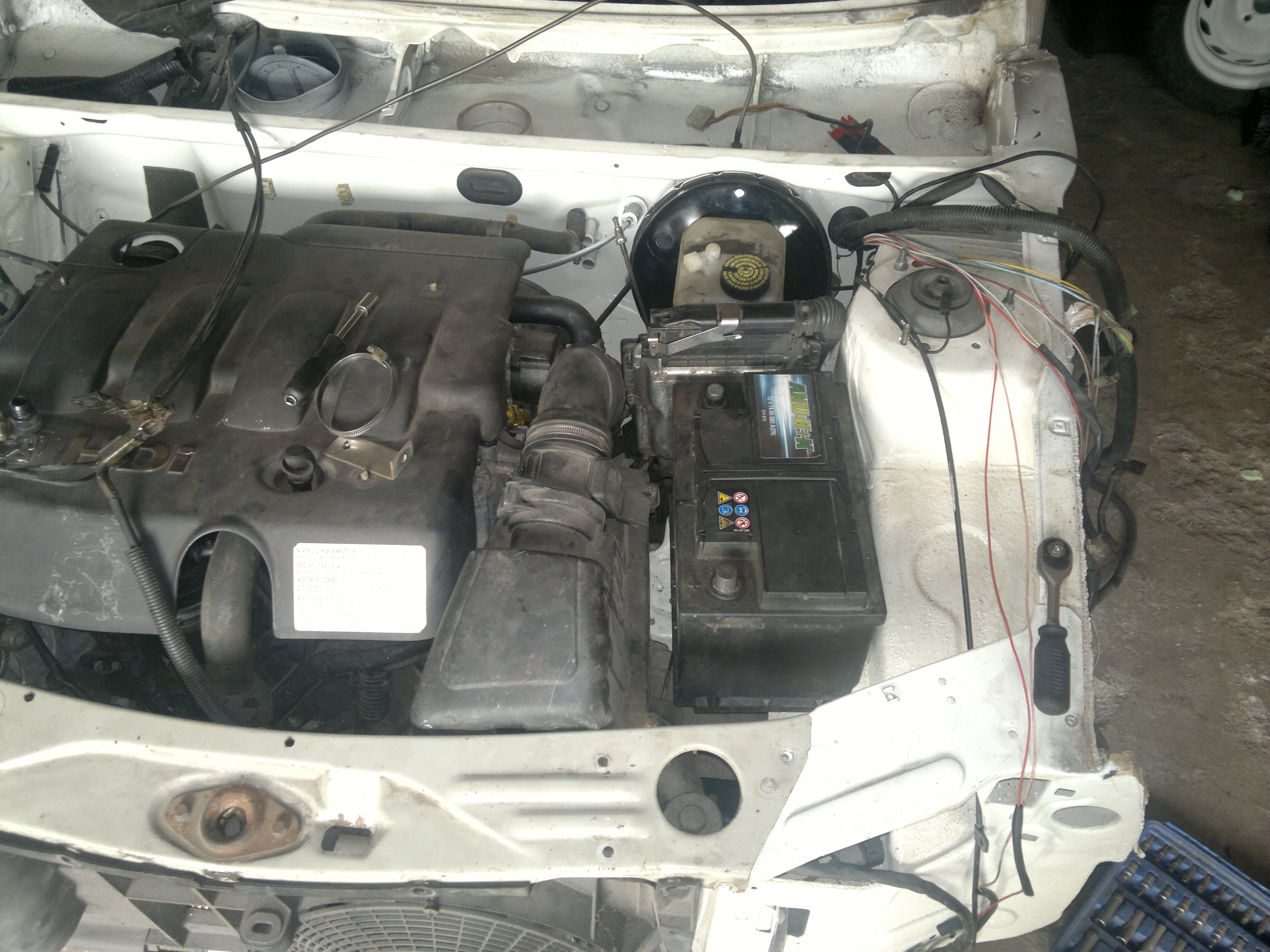

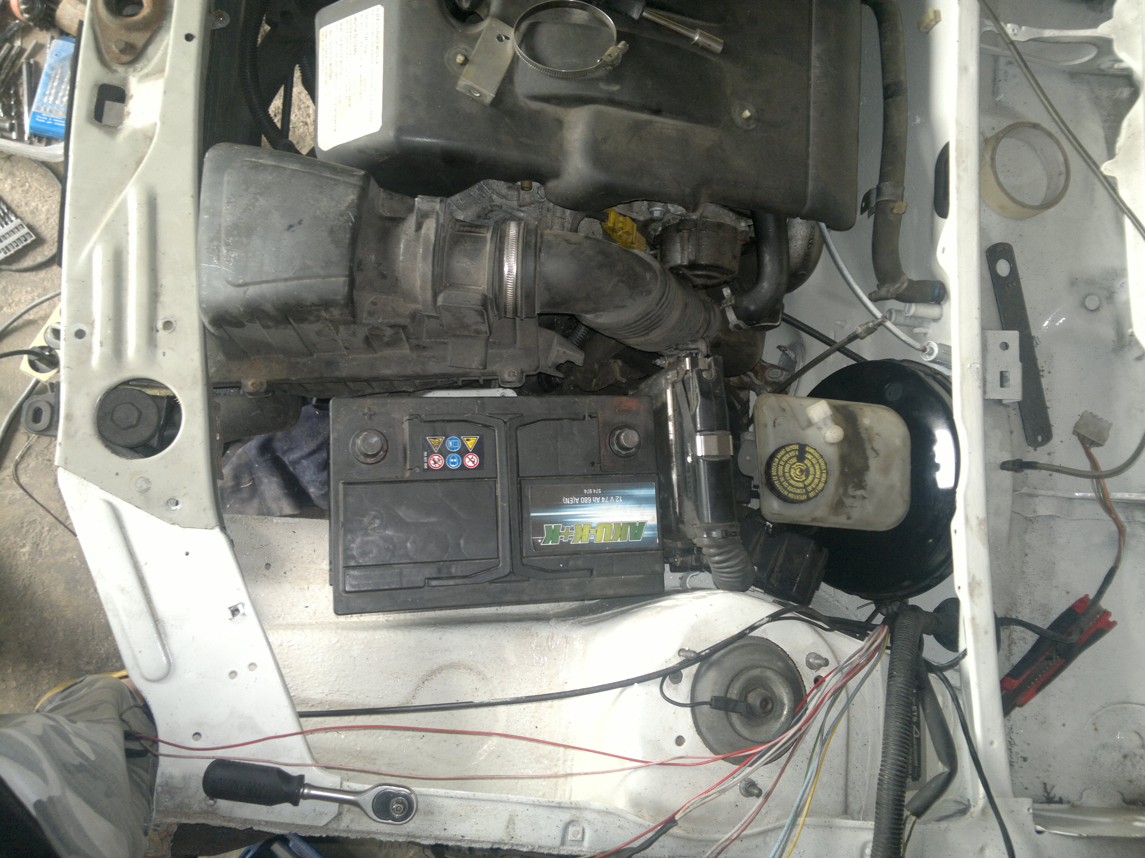

Tak zase trochu pokračujem, dneska tak nějak usadim jednotku a ty krámy okolo. Jen to místo nějak ubejvá :fran:
Re: 205 FUN project

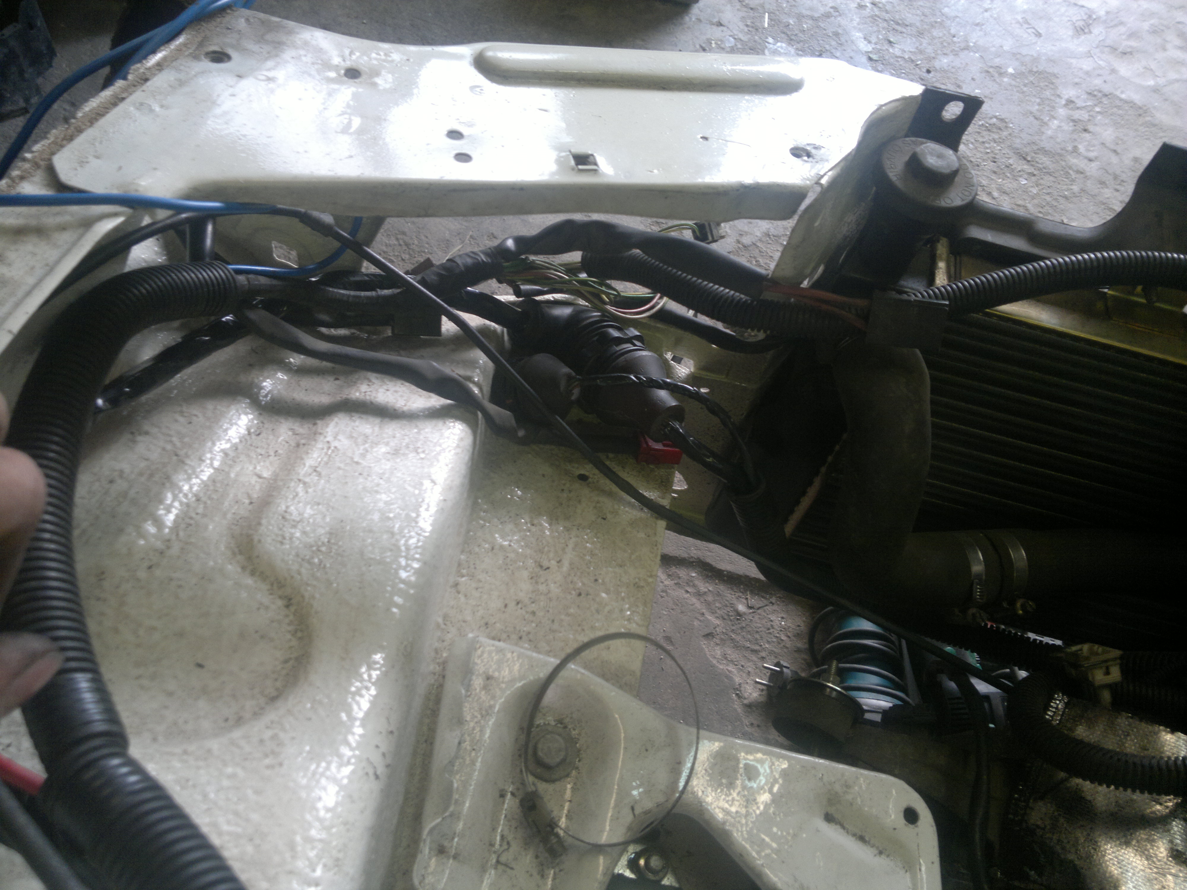

dneska jsem si hrál i na instalatéra :fran:
Re: 205 FUN project

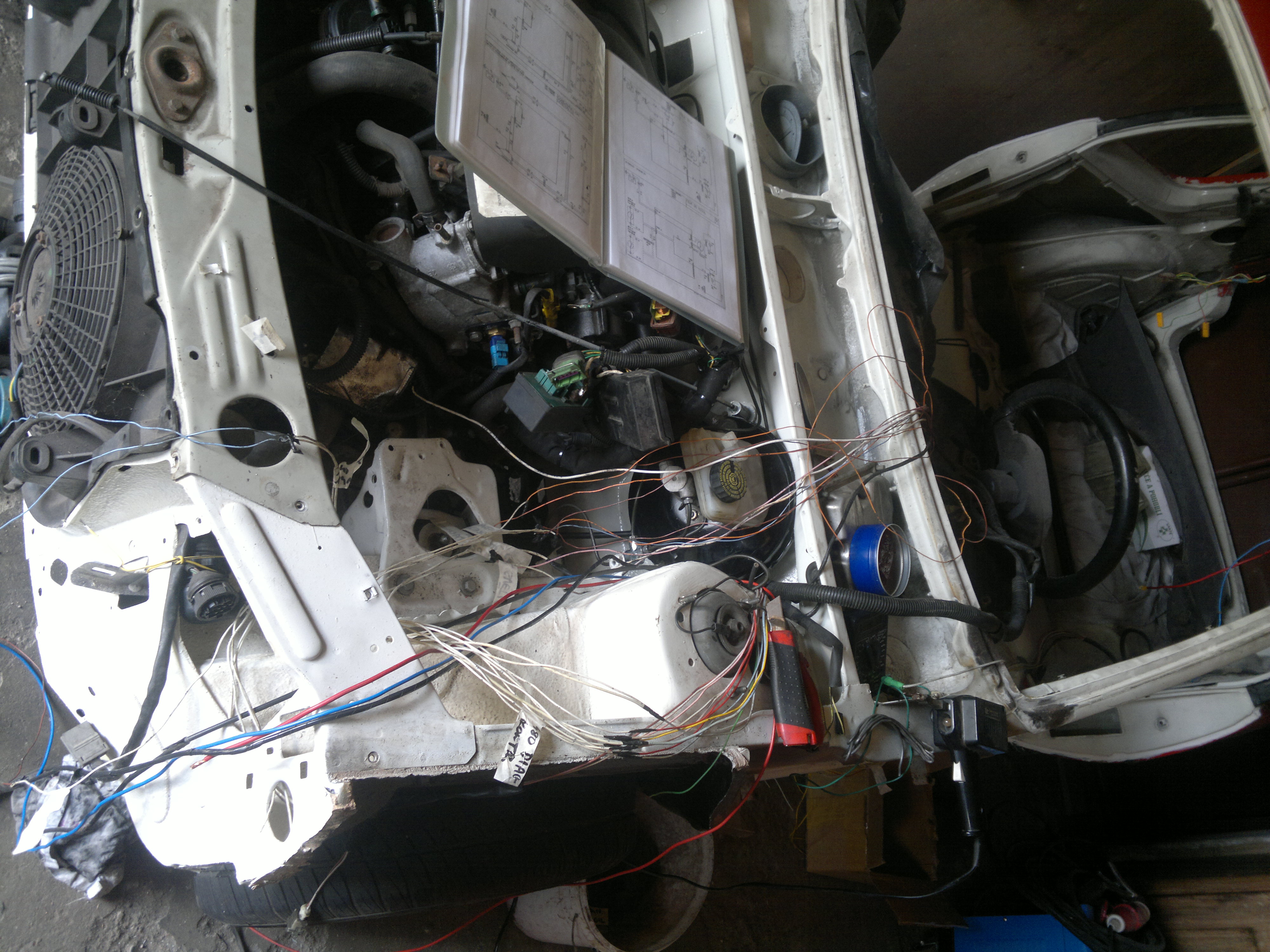

a dneska prozměnu elektrikář. Motor je zapojenej, už jen sahary a introš

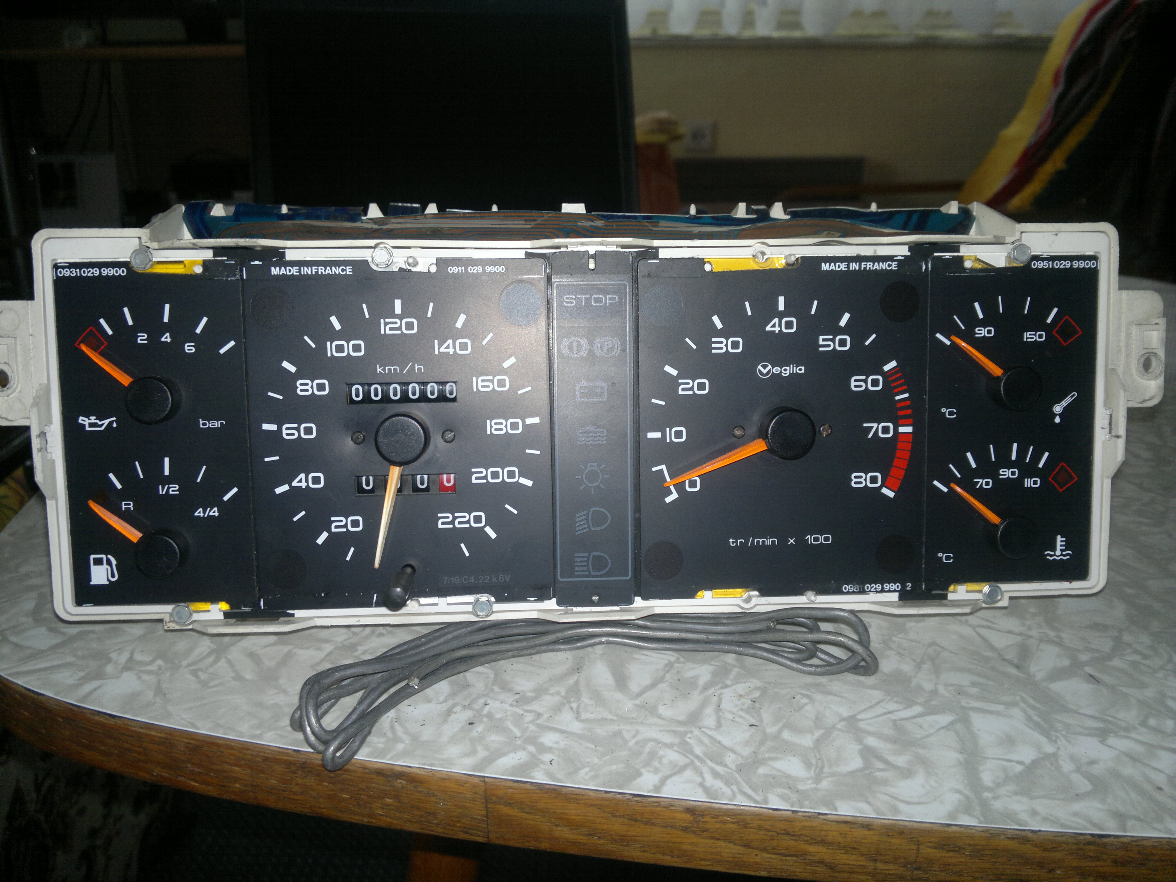

dneska jsem se z nudy pustil do budíků. Ze dvou trosek jsem složil jedny funkční a hlavě jsem upravil otáčkoměr pro HDi ;-)
