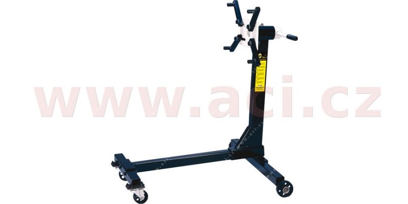

kluci,, nemate doma nahodou stojan nebo nejakou kozu na pripevneni holeho motoru abych ho nemusel delat jen tak na pongu ci na zemi staci foto,,, ja uz si neco svarim dik
Re: muj pazout
třeba něco takového?

Re: muj pazout
jojo alespon trosku napovi jak to mam udelat.....dik....

Re: muj pazout
na par eshopoch sa to predavalo za facku tusim aj slusna znacla lincos to ma za cca 1600czk
