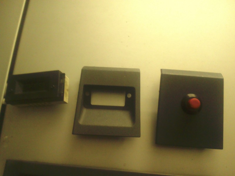

dále sem našel na vrakáči blinkrová sklíčka,nevím z čeho jsou,ale pokud někdo bude dělat 4 oko tak by se mohli hodit :) Vyrušilo se tlačítko startování a dali se tam hodiny)plast má jiný odstín ale jinak fajn :)Konektory tam byly připravený jen to zapojit a nacvaknout

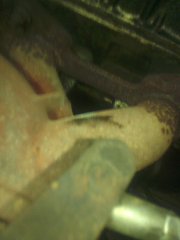

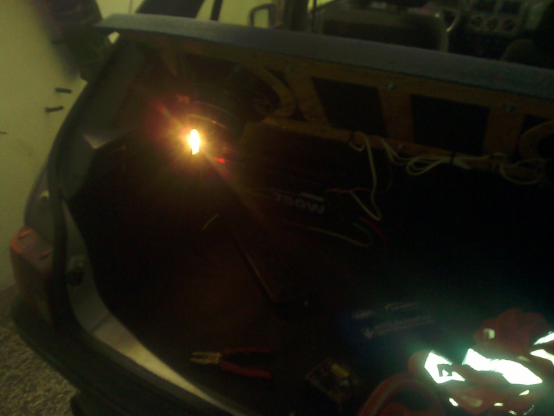

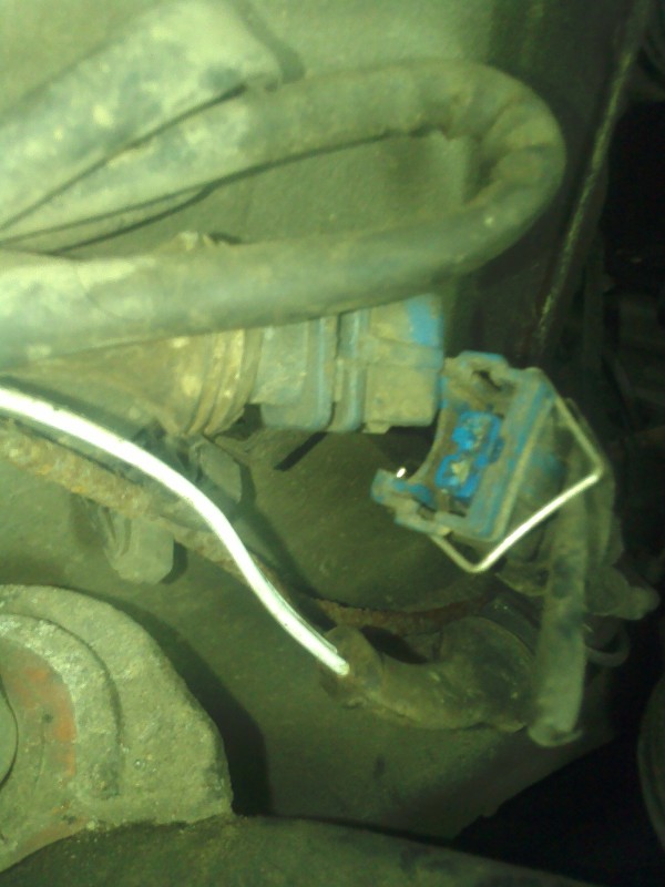

Dále se zkontroloval stav všech kapalin,trochu nám dole prosakuje vana,bude chtít přetěsnit,a jsou trochu prasklý svody,na fotce to nejde vidět je to slabá prasklinka asi 2cm dlouhá ale nekouří to tudy,vyměnilo se kufrové světýlko,originál byl rozlomený-výměna za světýlko ze 106,dále se nazuly rally plechy,a dneska je zkusíme projet, a něco nafotit :) potom následoval úklid auta,doplnění výbavy na zimu(startovací kabely,škrabky,koštátko ) a pak jsem odpojil lambda sondu na zkoušku pro ustálený otáček,otáčky po rozpojení držely na 1100 při studeném motoru,ale měl jsem rozpojen jen jeden z dvou konektorů,k druhému se nešlo za boha dostat,dneska po projetí to zkusíme na zahřátém motoru :) a měl bych jeden dotaz pro znalce :D u baterky mám tyčku z nerezu a nahoře je namontován šroub,tyčka pokračuje dolů ke výfuku,pak je pohyblivý spoj,zajištěný pancéřovou trubičkou, a je napojena do výfuku hnedka vedle lamby,je to nějaký pomocník při testováný lambdy? soused to má na 405 1.9 automat také ale trochu jinak ale stejne provedení ,za rady děkuji :)

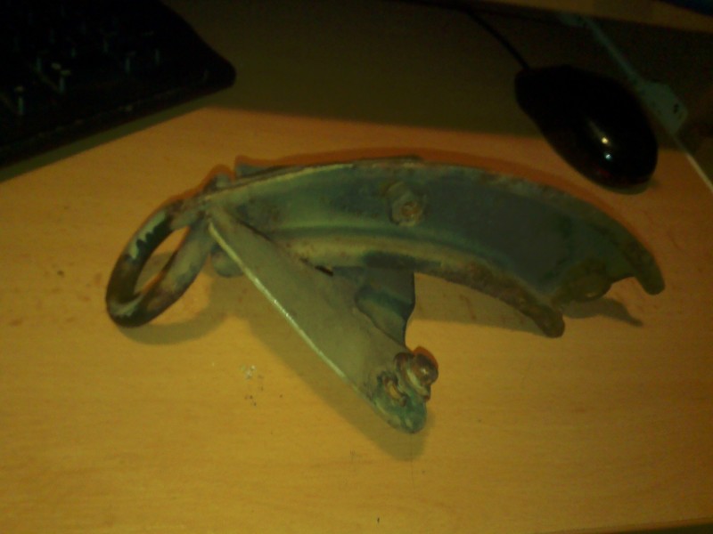

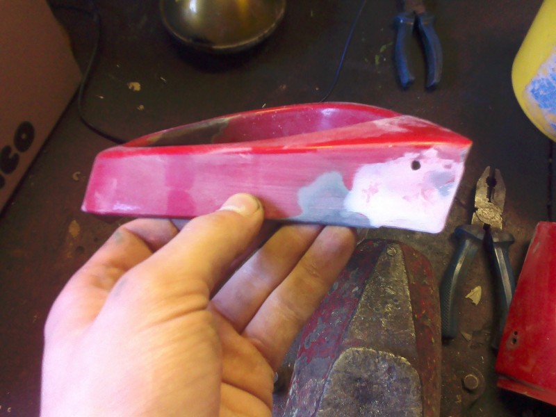

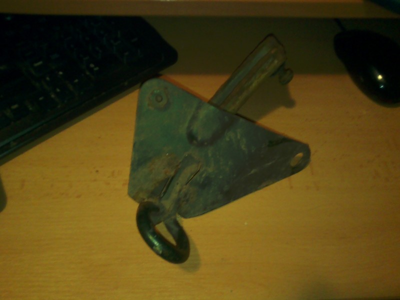

Dneska přišlo od Koldase tažně oko ,
, Takže obrousit, natřít a šup na auto :)

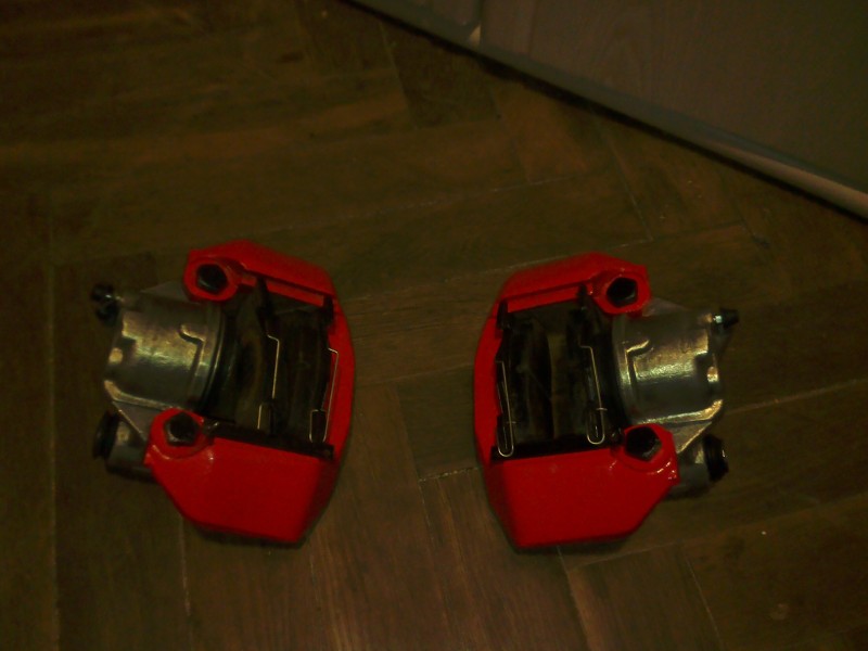

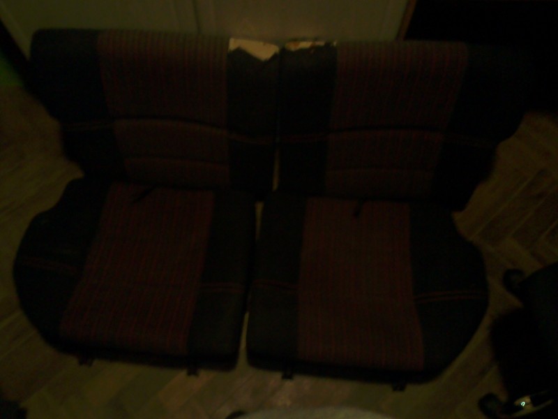

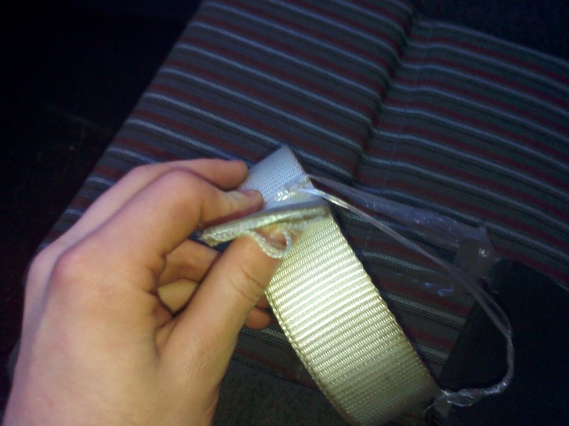

A dneska se zajelo pro brzdy přední po repasi a zadní sedáky z gti,vršky sou rozthlý ale spodky jako nový :) a od dědy jsem dostal ,,lano´´ až budu někoho tahat ze škarpy
Je to popruh ke kurtu

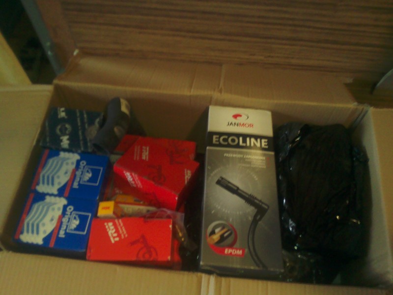

A dneska přišel dárek k vánocům pro prcka :) rozbalil sem to za něj :D je tam nějakej olej do motoru+převodovky,nějaký čepy,nějaký těsnění,komplet brzdy+ brzdovka a nějaký drobnosti ,tak po vánocích hurá na to

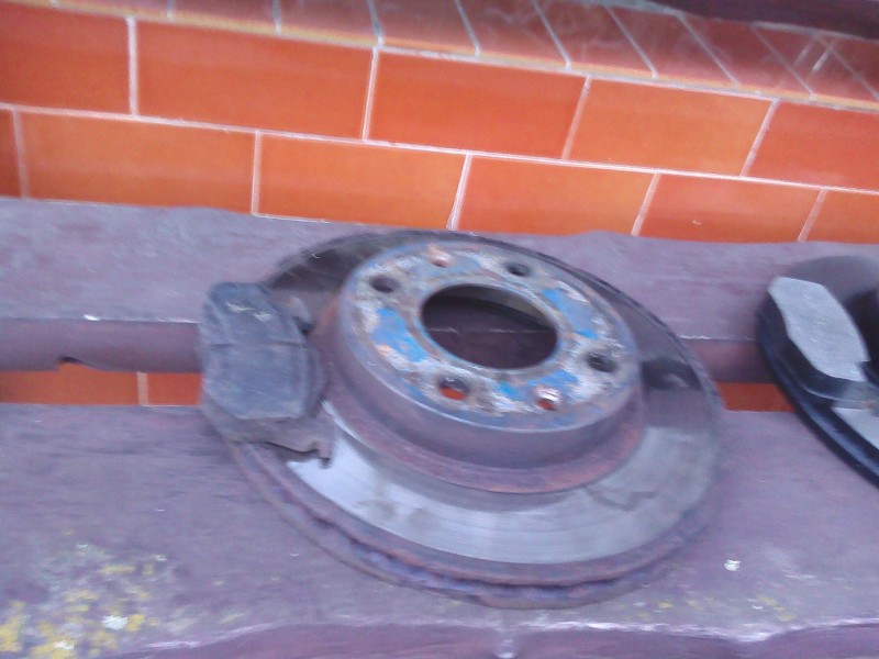

Tak jelikož sem přes vánoce ležel ,rýmička

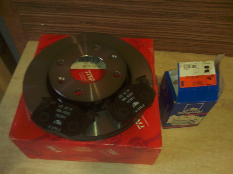

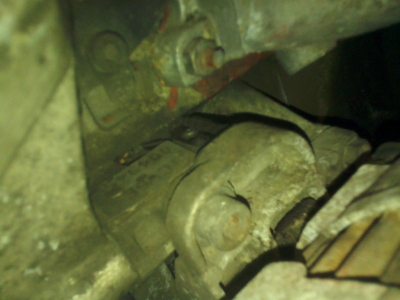

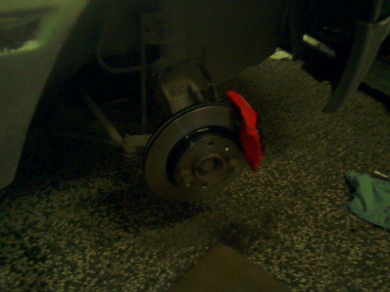

, Tak jsem se k autu dostal až dnes, jako první byly na řadě kompletní brzdy,To co sem uviděl když jsem kotouče sundal,tak jsem se zděsil jak na tom mohl jezdit já nebo kdokoli jiný (Foto) kusy kotoče se loupaly ven po vrtsvách a brzdná plocha vnitřku byla asi 1/3
Pravý třmen zaseklý-pořád dobrždoval a ještě měl zalomenej odvzdušnovák ,takže se nahodily koutouče TRW ,desky ATE a repasovaný třmeny-odvzdušněno ,dál se vyměnily svíčky a kabely rozdělovače ,vypustil se olej a sundala se vana,moc netěsnila ,zítra pokračujem :)

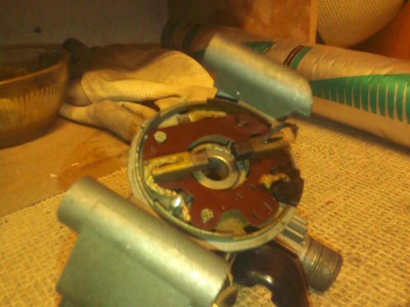

Jelikož sem dneska nesehnal těsnící tmel tak sme se vrhly na zadní stěrač,což byla 2 hodinová akce od začátku měření po kompletní rozložení výměnu špatných dílů a kompletní složení ,zadřela se osička a upálilo se vinutí na motoru+výměna uhlíků za lepší,ten malej na fotce už tam sotva došáhl ,dál se poopravila palubka,kaplička tam držela na 2 šroubech,tak jsem z plíšku naohýbal prostavení a sešrouboval to k sobě,drží jak přibitá

Dneska se zase makalo ,vana je na místě,olejovej filtr taky,Vyměněný čidlo na vodu pro řj,na starým docela lítaly hodnoty,dál se vyměnila hadice na chlazení,do převodovky se nalil olej,Zkoukly se tyčky stabíku a jedna to má za sebou :/ A natřelo se tažný oko :)

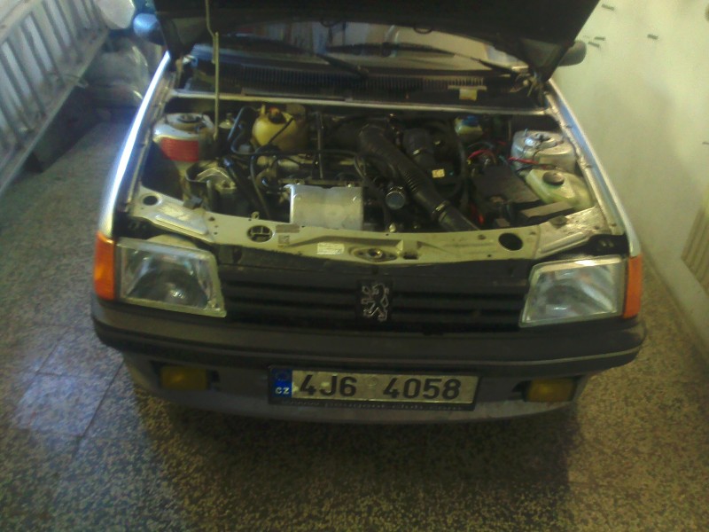

A Dneska se auto dodělalo

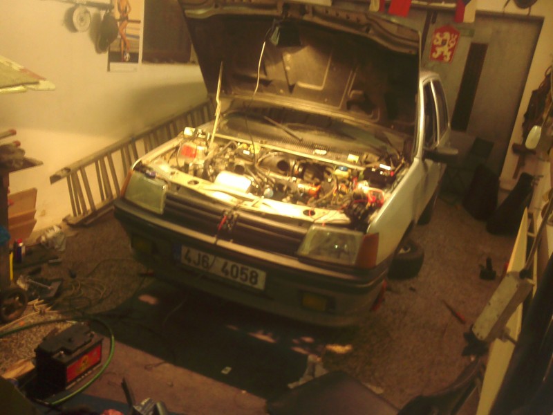

Na odfuk z kliky napasovaná nová hadice,konektory prostříklý konktaktolem,všechno složený zpátky, náplně nalitý.První start byl hroznej,motor kašlal a střílel,druhý už byl lepší,jakmile se zahřál vše se srovnalo,ale volnoběh drží okolo 1500-2000,jak kdy,někdy spadne na 1100,zatím to zkusím nechat zaběhnout,pak lambda Atd.. A v garáži se uklidil ten bordel

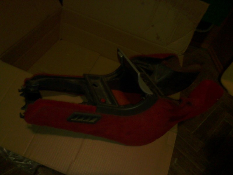

A dneska dorazil poslední dárek pro prcka, červený tunel ,Tímto děkuji ondra410

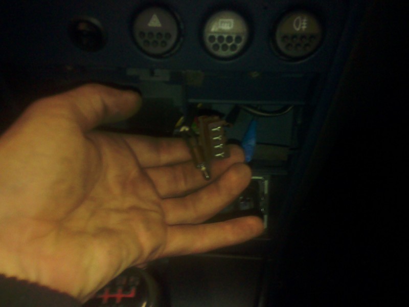

foto bohužel není,chvátalo se, a dneska dorazilo tlačítko na Klimu,kterou sice nemám ale člověk nikdy neví :)

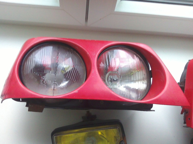

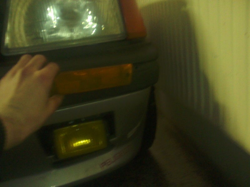

A dneska mě navštívil člen Asi14 ,kromě pokecu
mi také předal 4oko velké,origo mlhovky SIEM a 5 dírový plast s tlačítkem na přední mlhy a záslepkou :) uvidíme kdy bude vše v autě :) 4 oko bude chtít trochu poopravit :)

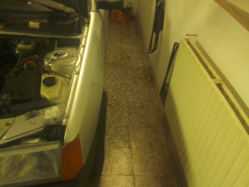

Jelikož mi jeden šikovný pán nacouval do blinkru ,tak jsem včera nahodil nový,v pravo to trochu nesedí,asi je blbě spasovanej držák na světlo,zatím to řešit nebudu,na jaře bude 4 oko

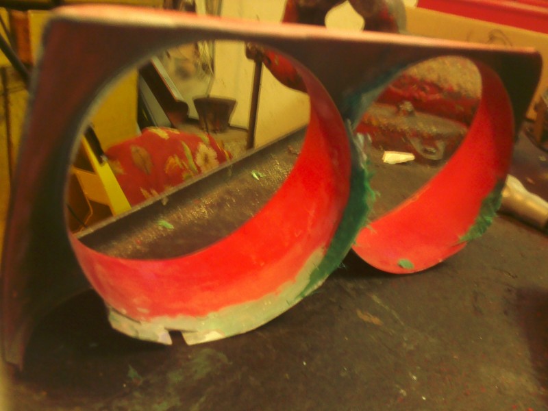

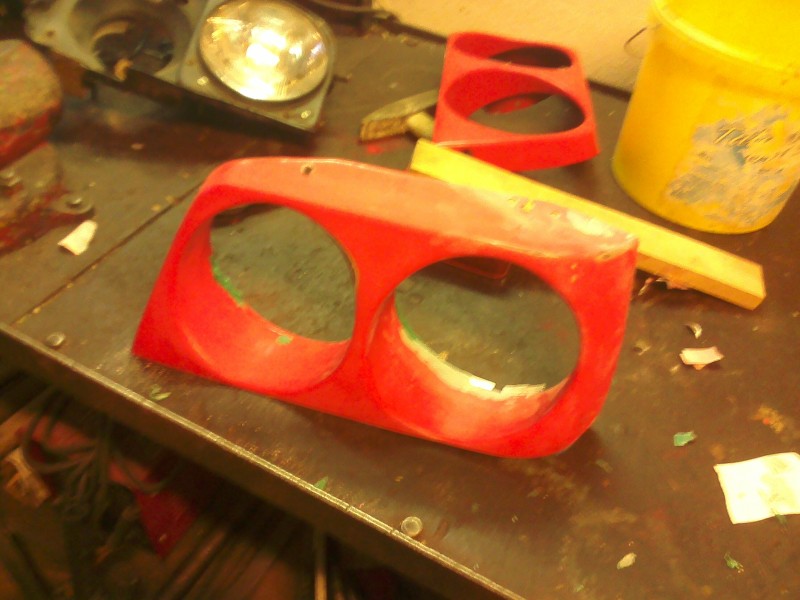

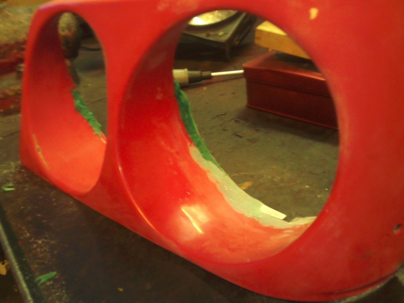

V pátek sme na šrotáku našli 405 bohužel musela hnedka do lisu,tak jsem stihl vyndat jenom brzdy přední girling,kámoš si sundal kola a vyndali sme budíky(pokud by jě někdo chtěl at napíše) ,včera a dneska jsem začal pomalu dávat do kupy 4oko,proběhlo přebroušení a dolaminování uštípaných částí +zkouška jemnýho kitu jestli bude dobrej :) o víkendu asi zase pokračování,v týdnu mě čeká dohledat paraboly nový :)

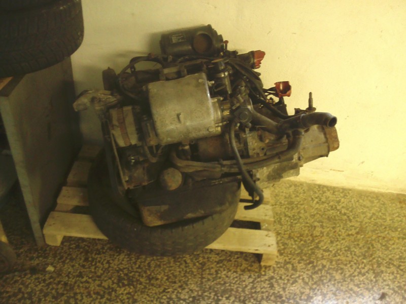

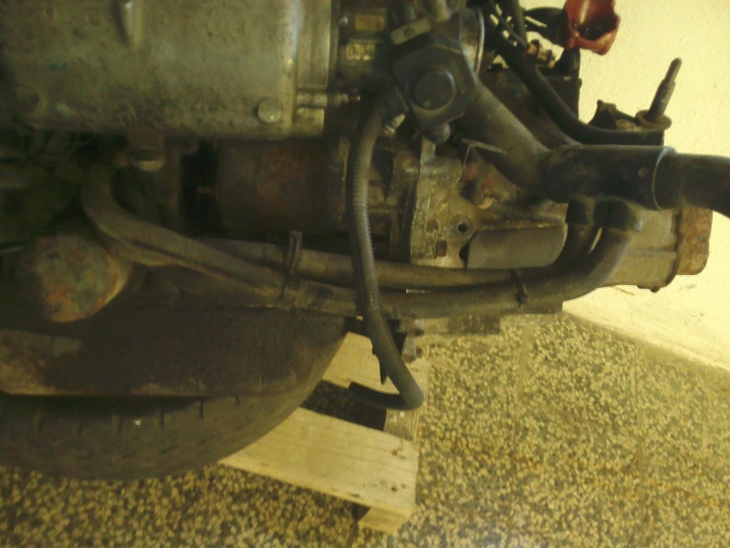

Tak projekt 4 oko momentálně pozastaven,našel jsem něco zajímavějšího

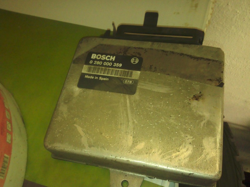

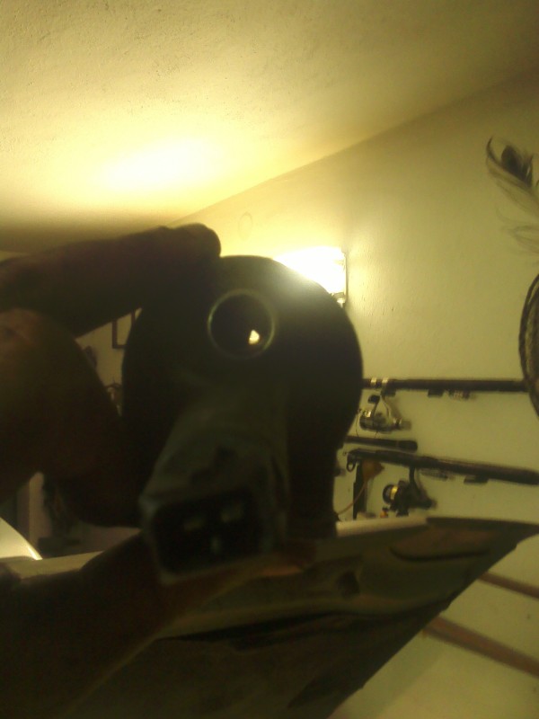

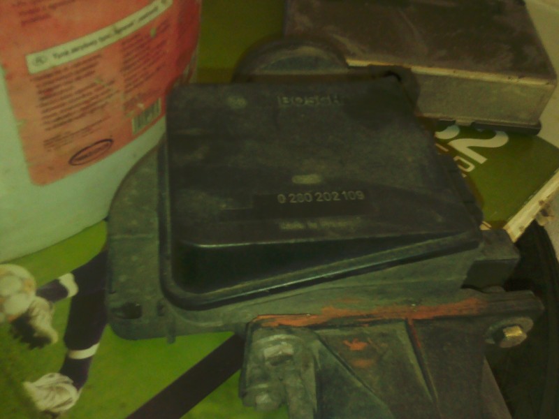

Natrefil sem na motor 1.9 94 kw ,byl nastrojenej,s kabeláží,jednotkou,váhou :) původně jsem myslel že jde o motor 88kw ale mám radost že se z něj nakonec vyklubal 94kw,číslo řj sedí,váhy taky a kod má D6B,žlutý vštřiky takže na 80% by to měl být on,pochází z 309 :) a tady nějaké foto :) Na fotce kod není vydět,ale je tam
a olej má jakejsi výměník přes hadici vody,tipuju že chlazení :)
