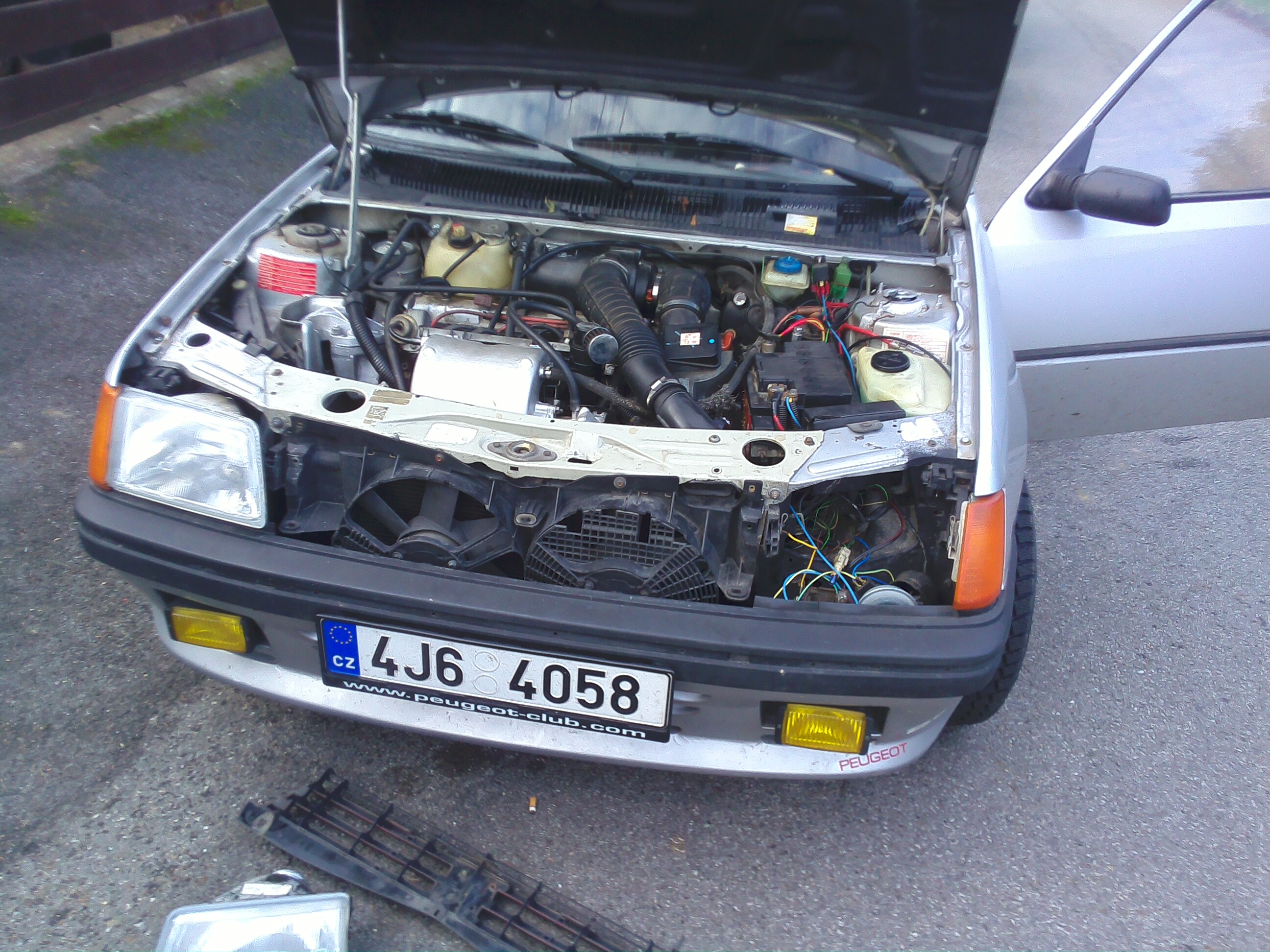

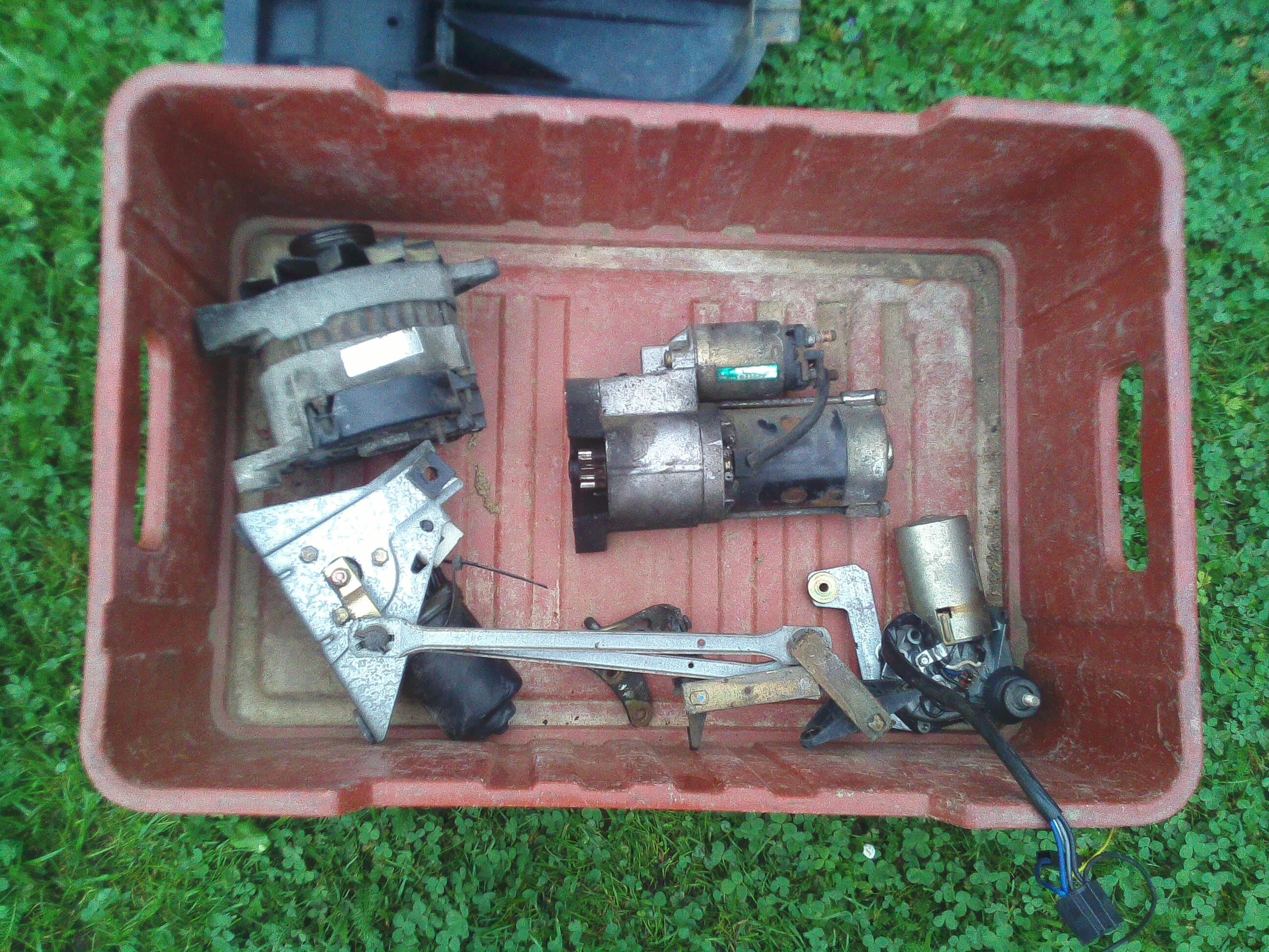

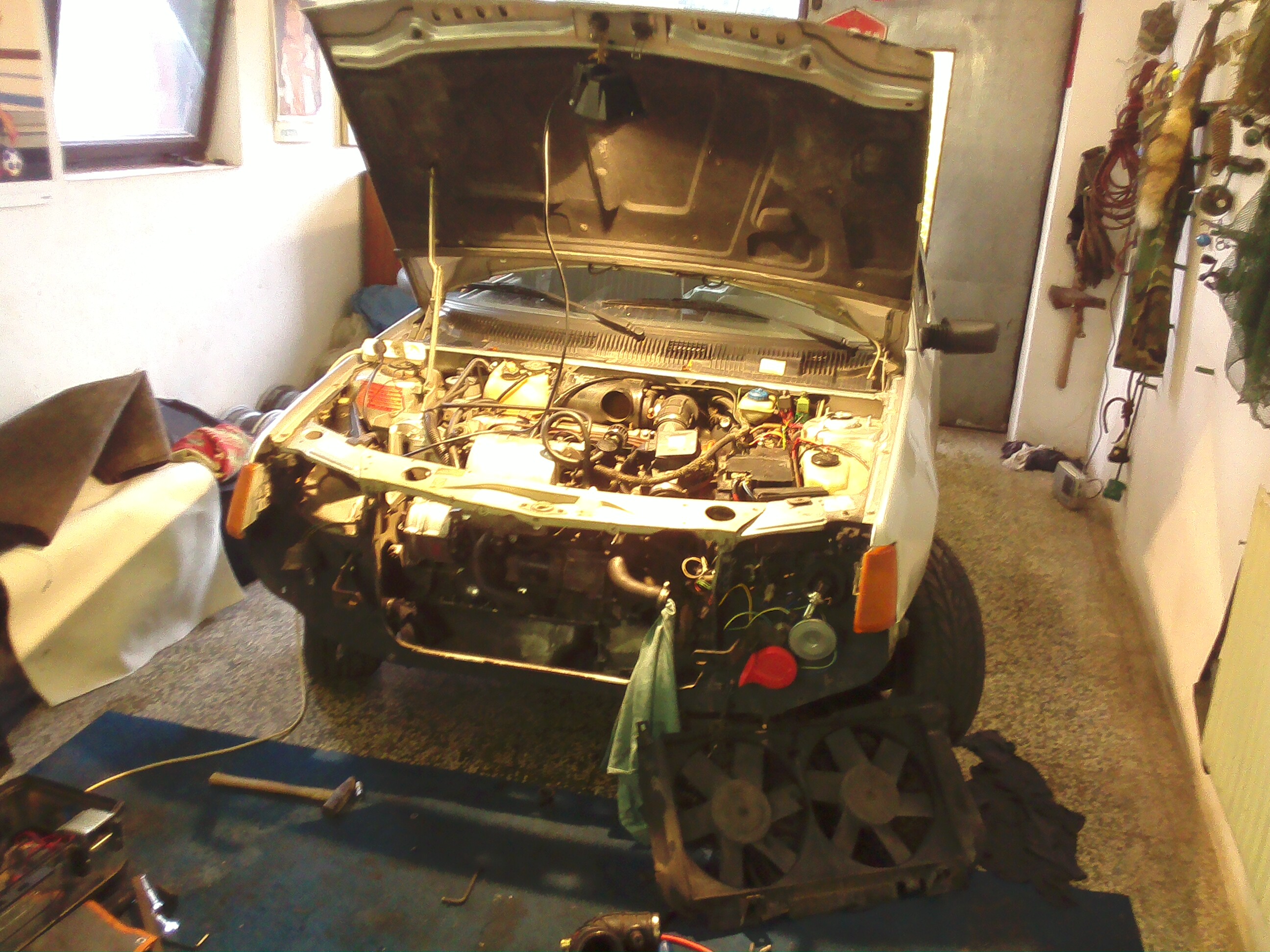

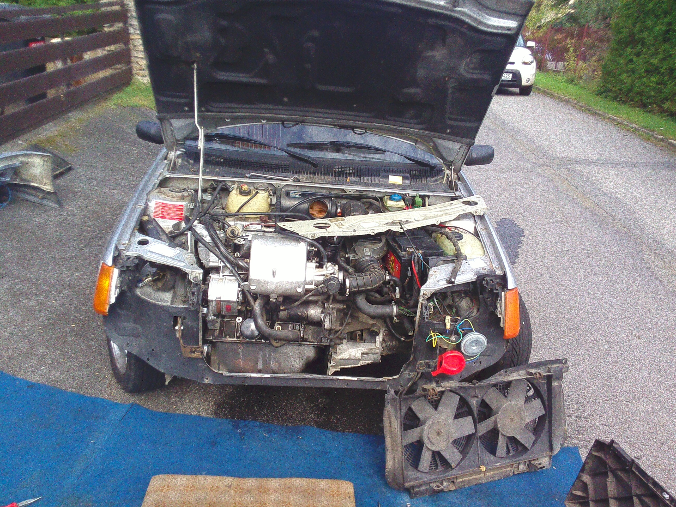

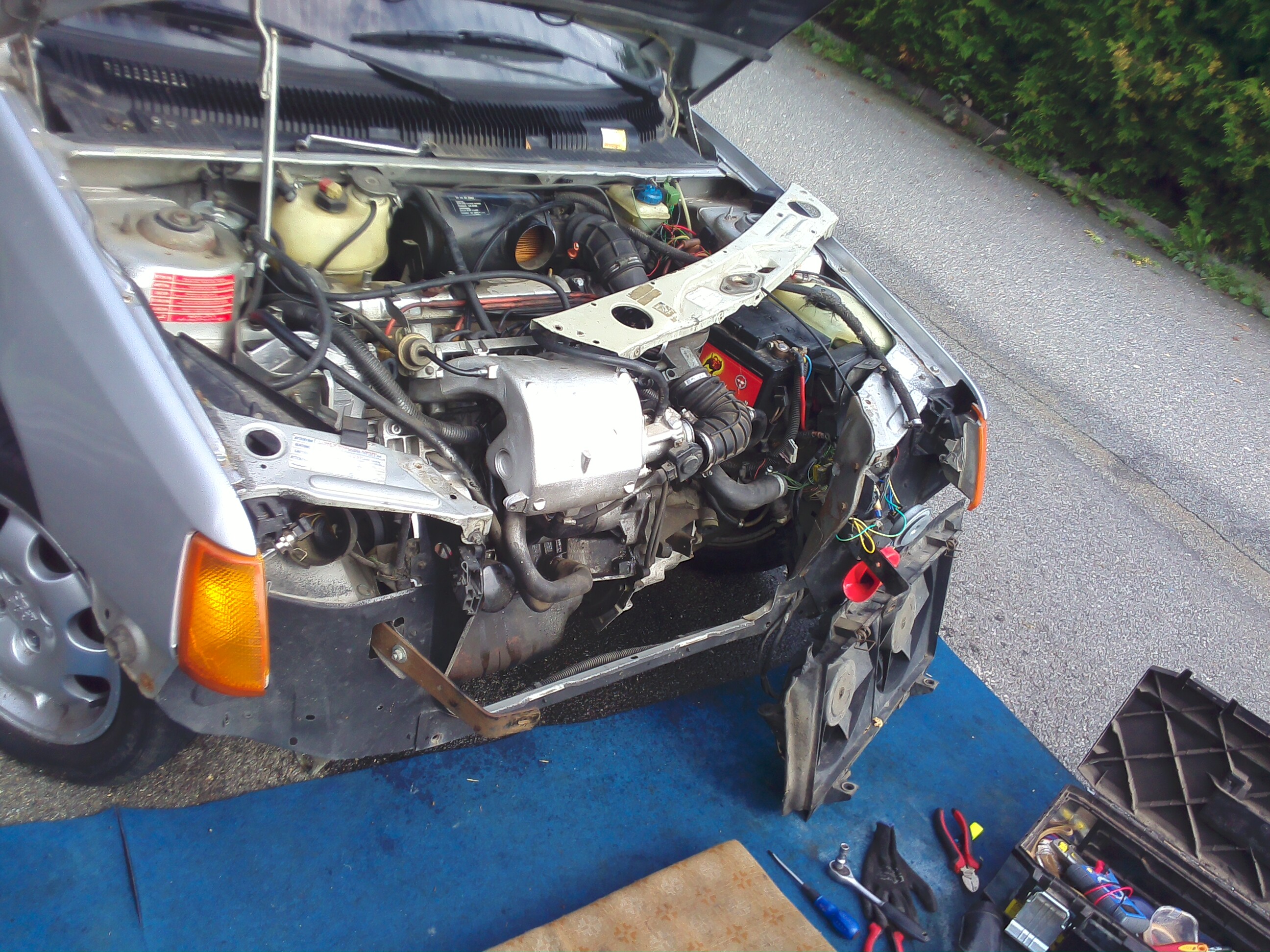

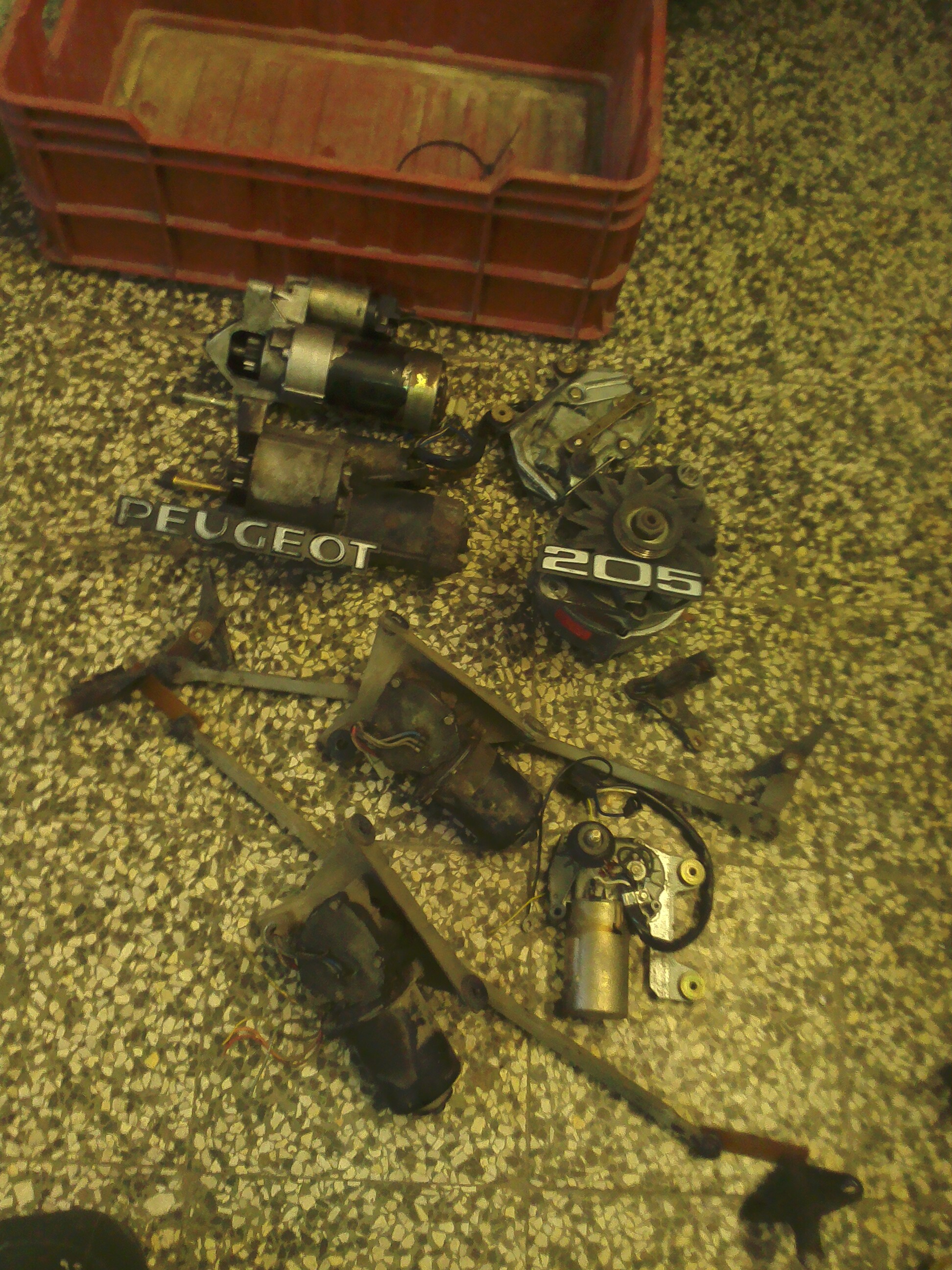

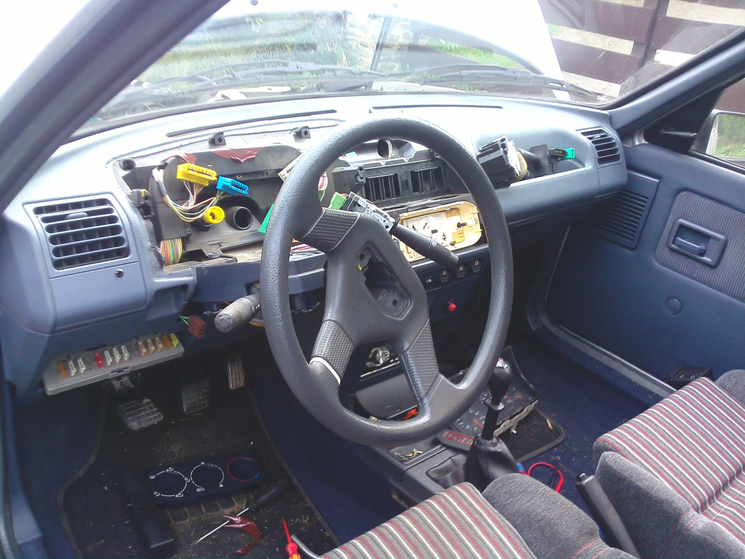

Tak po delší odlmce se zase něco dělo,Proběhla výměna startéru,od tý doby startuju furt(blbá cívka

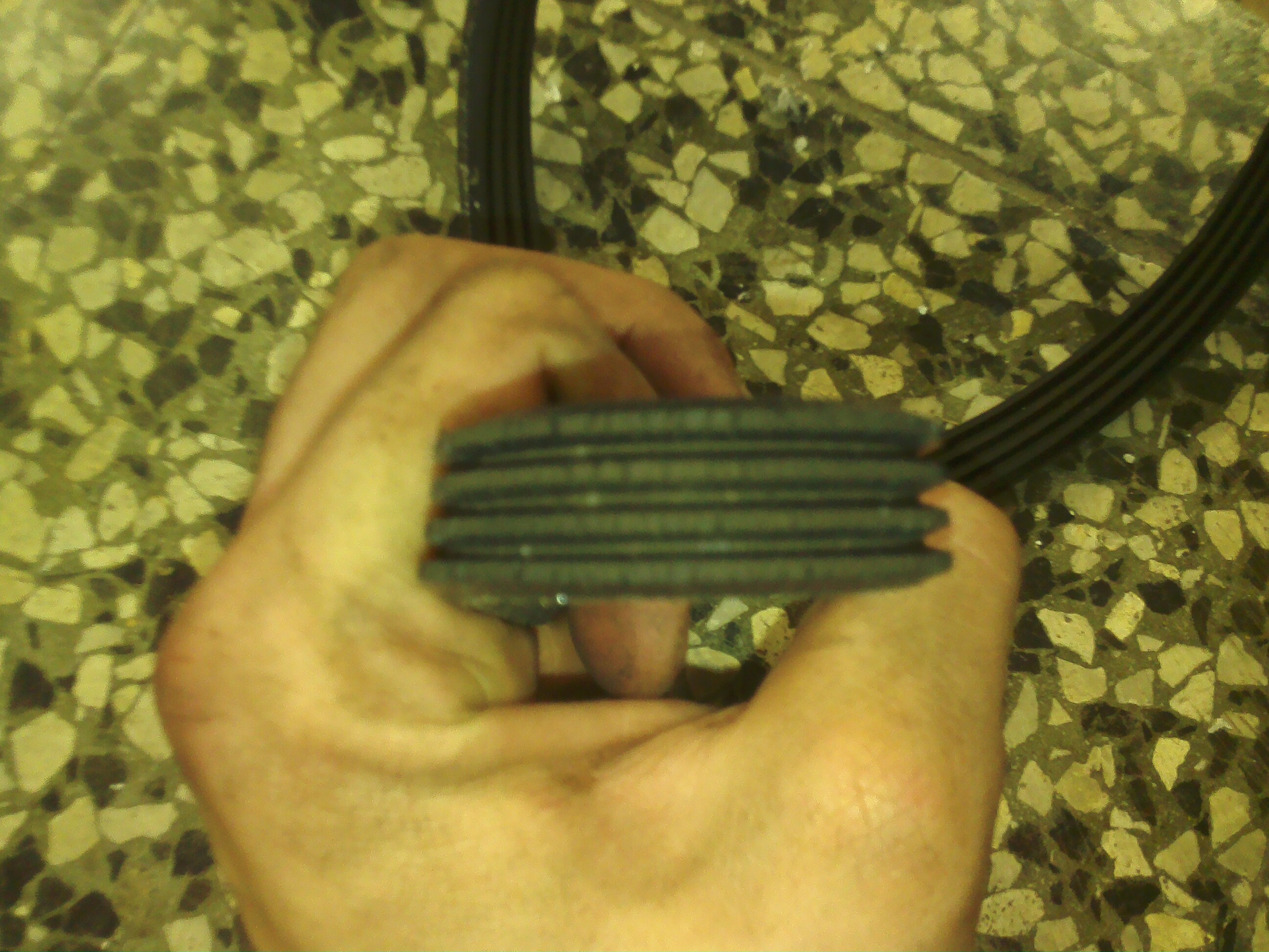

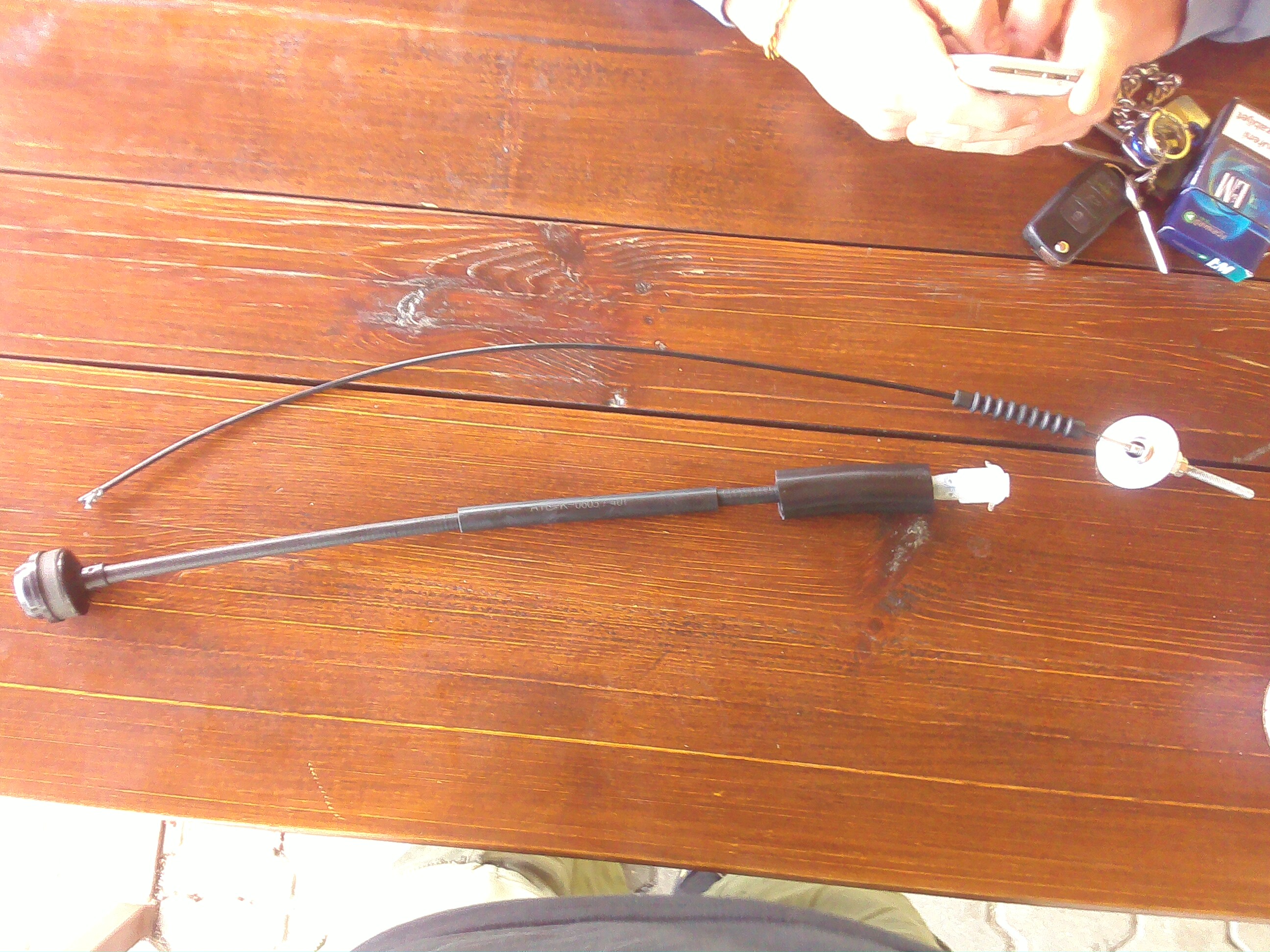

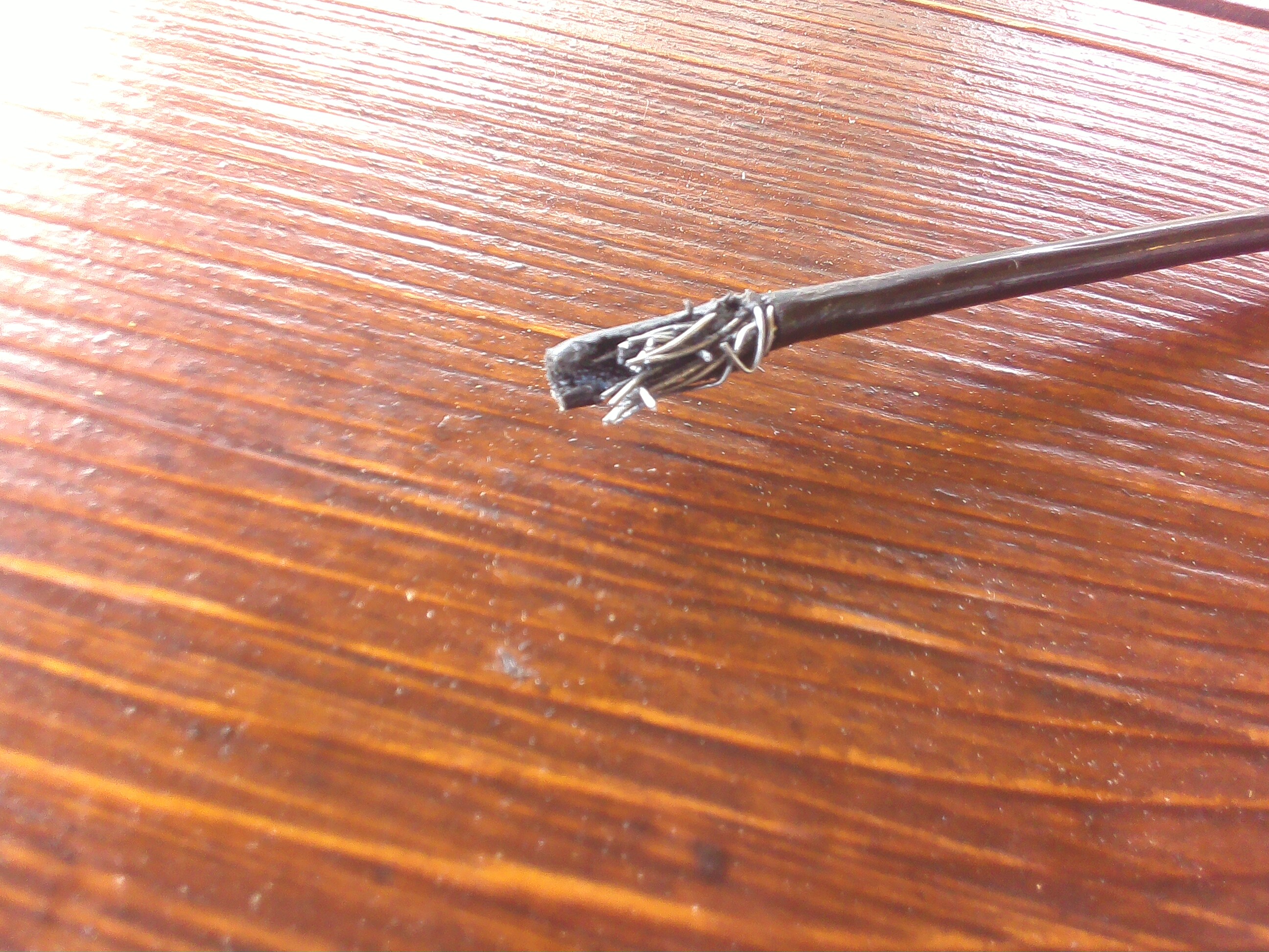

) ,po složení auto drželo otáčky vysoko,po hodinovém laborování se vyčistila klapka a povolilo se lanko o jednu ,,západku´´) a je to v pohodě :) po nastartování auto nedobíjelo,tak se vyměnil alternátor+nový řemen (starý řemen to měl za sebou,z venku vypadal docela dobře ale zevnitř celej napraskanej a tvrdej jak beton :D) ,ale auto pořád nedobíjelo, tak měřák a meřilo se a našel se proklepanej kabel z altíku na kostru (ten slabej s fastonem) vyřešeno a jezdíme dál

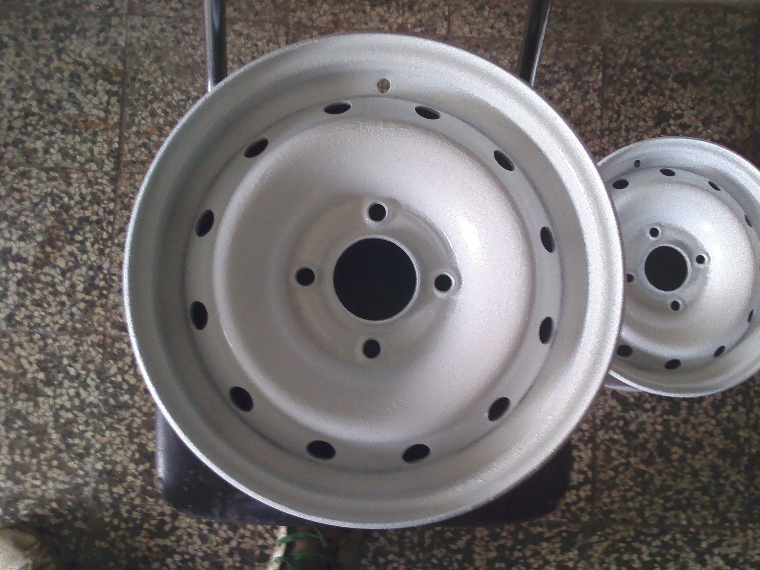

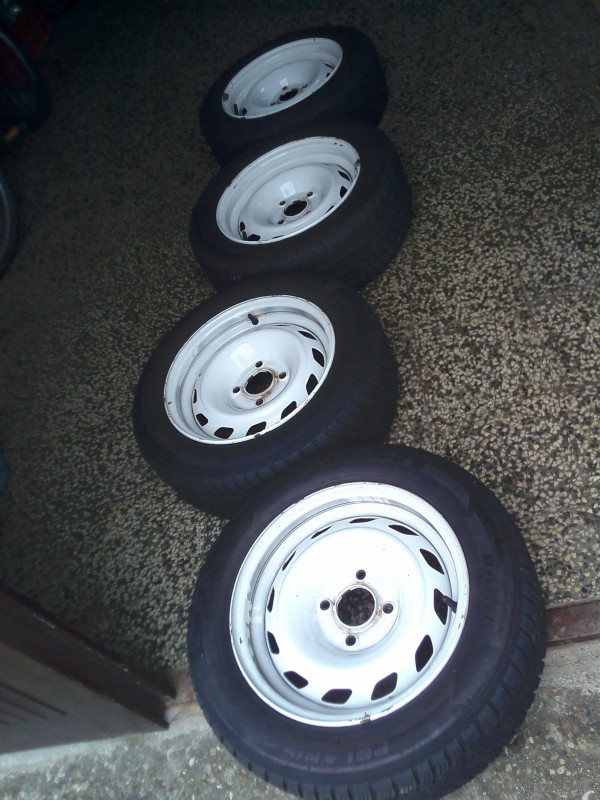

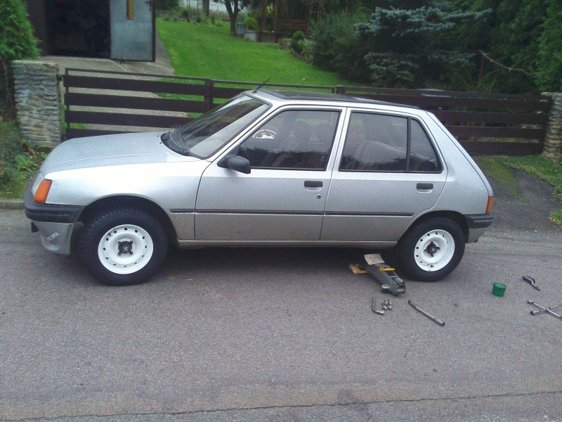

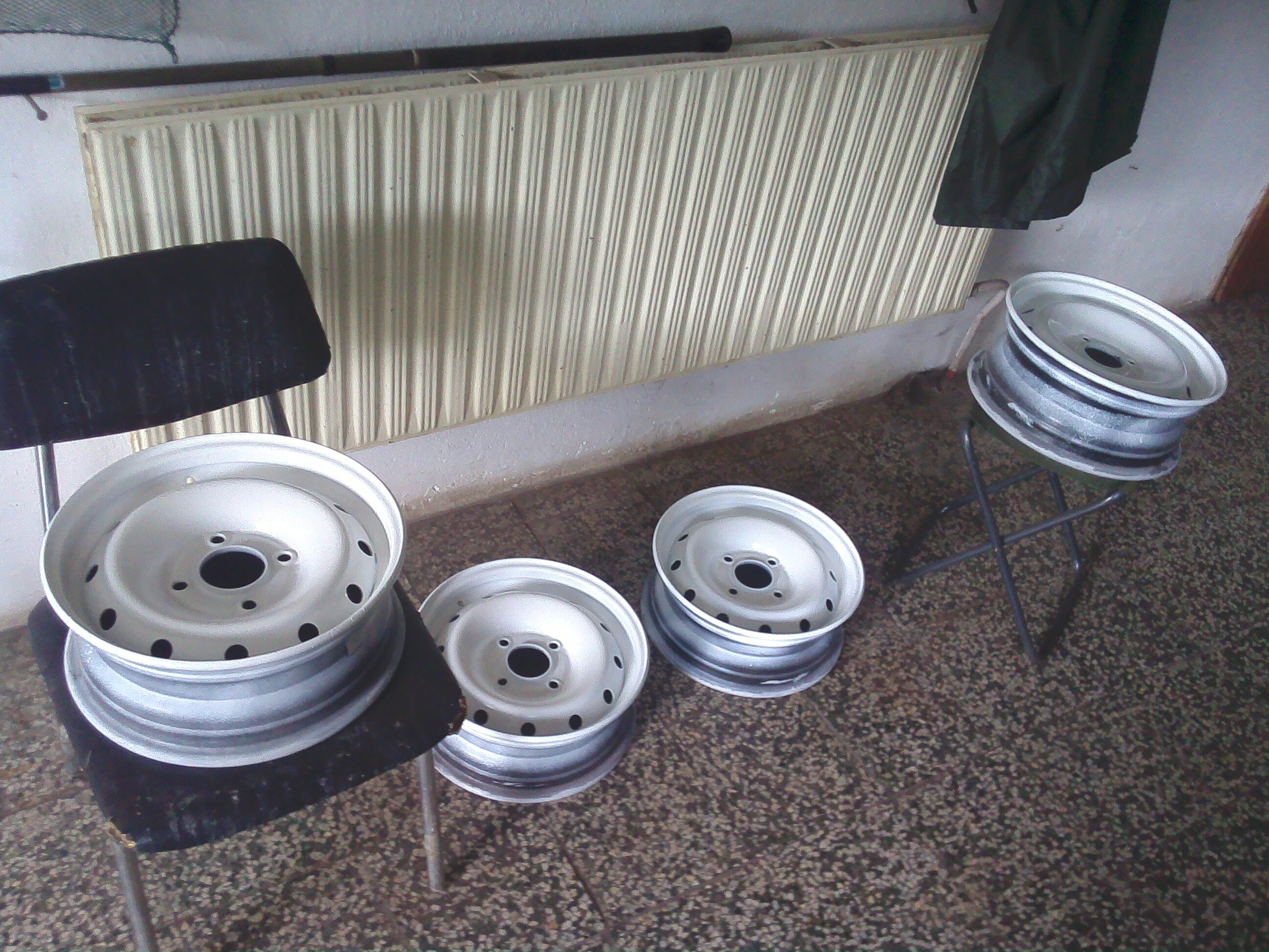

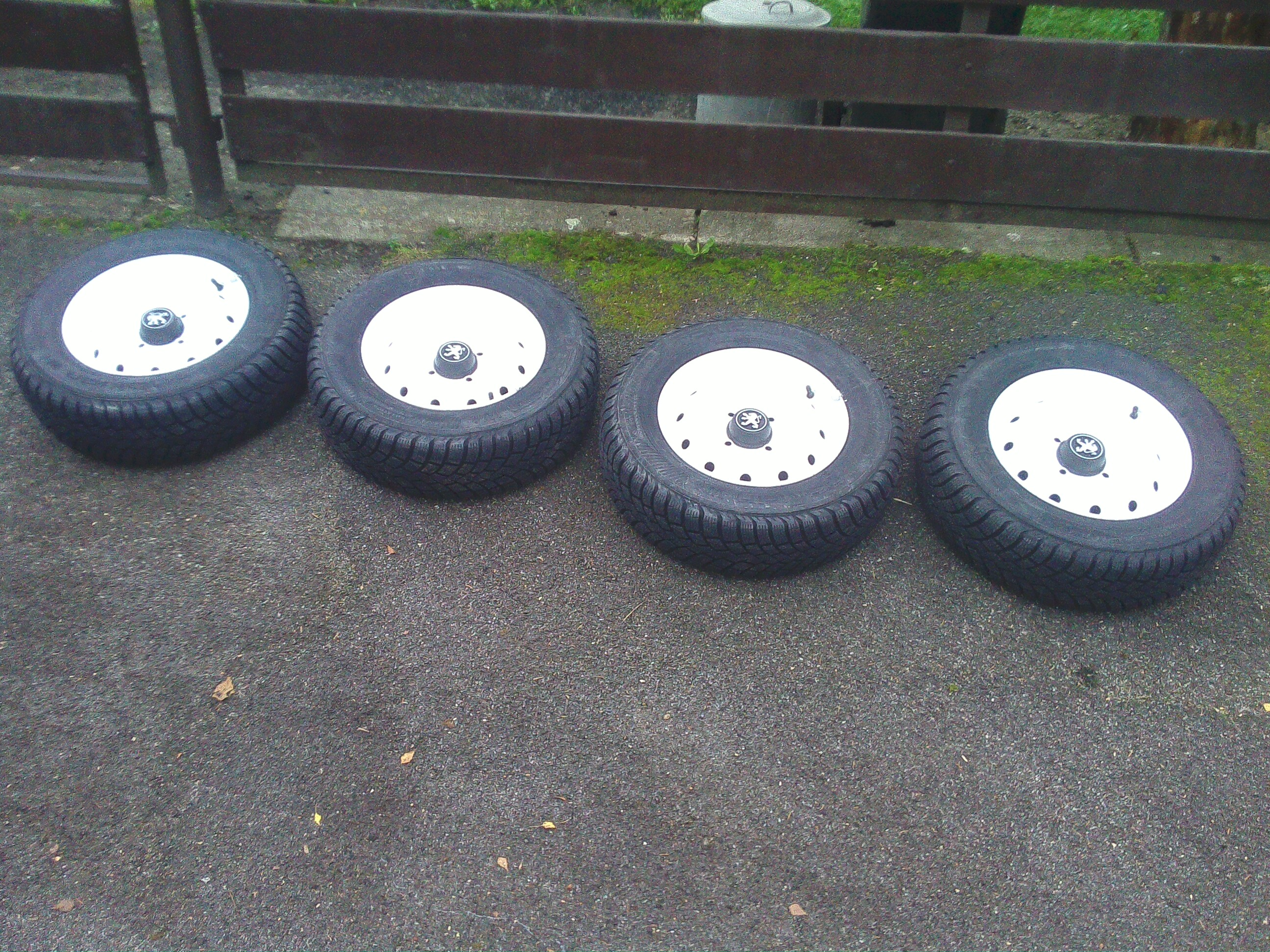

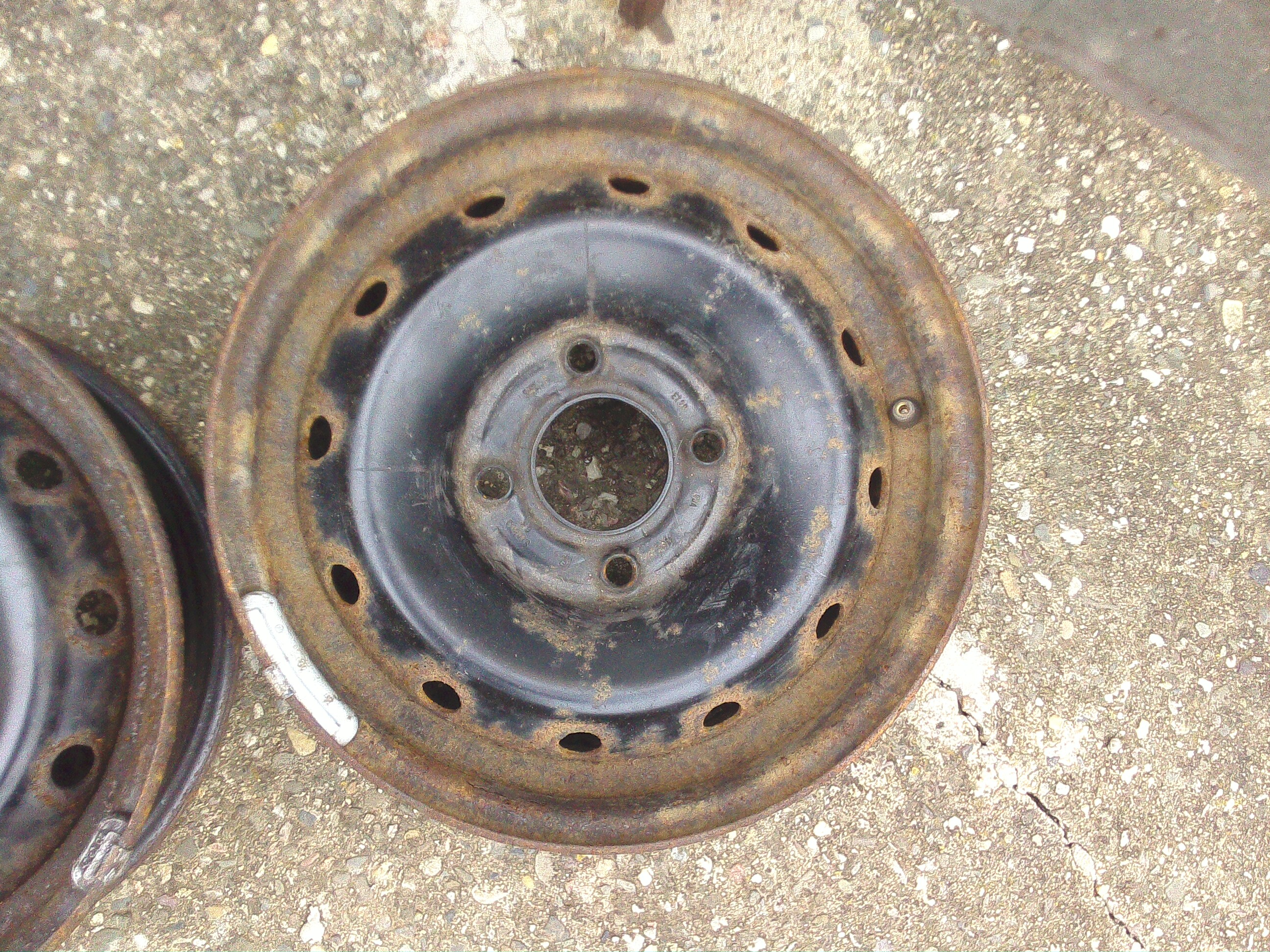

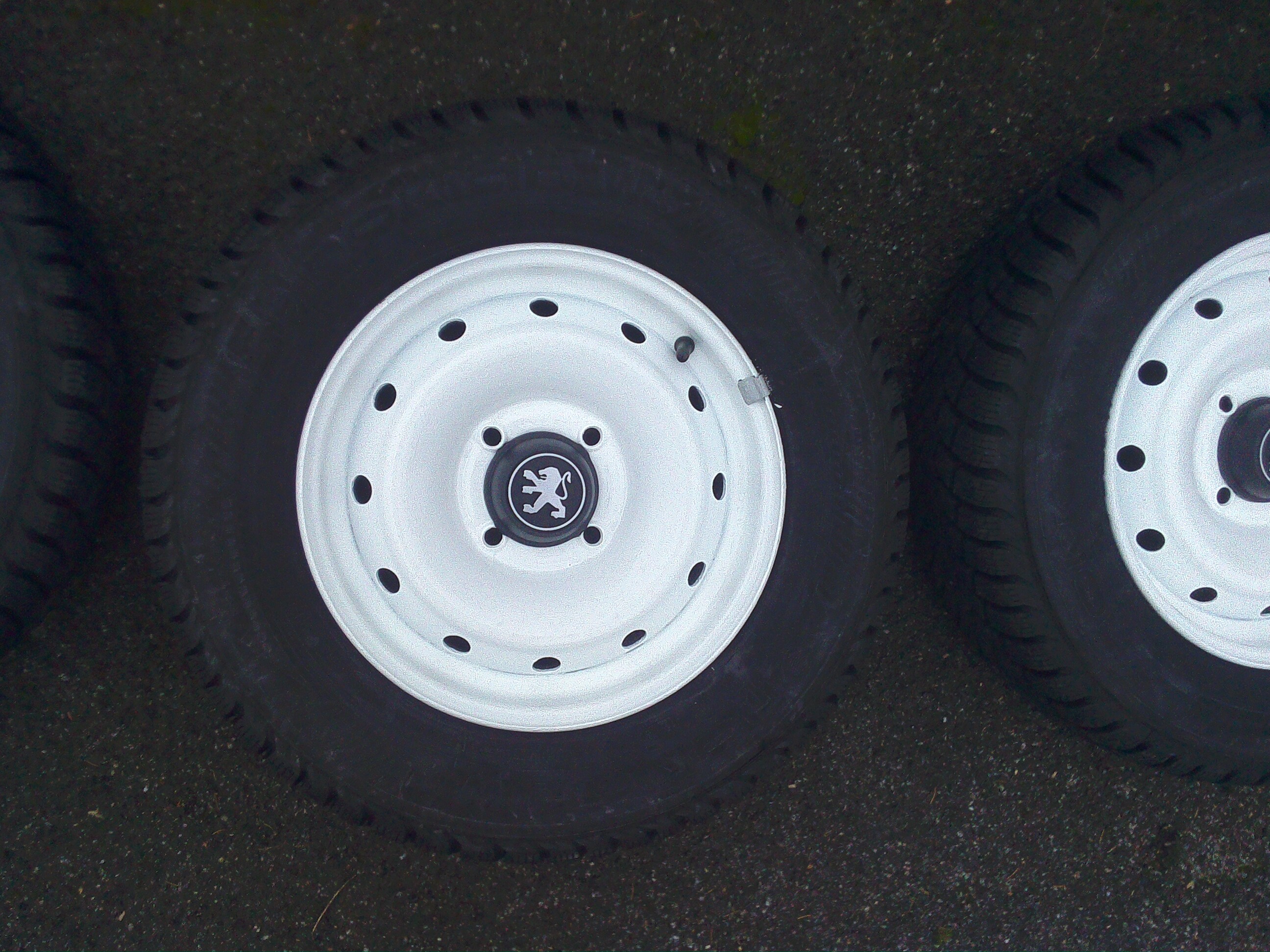

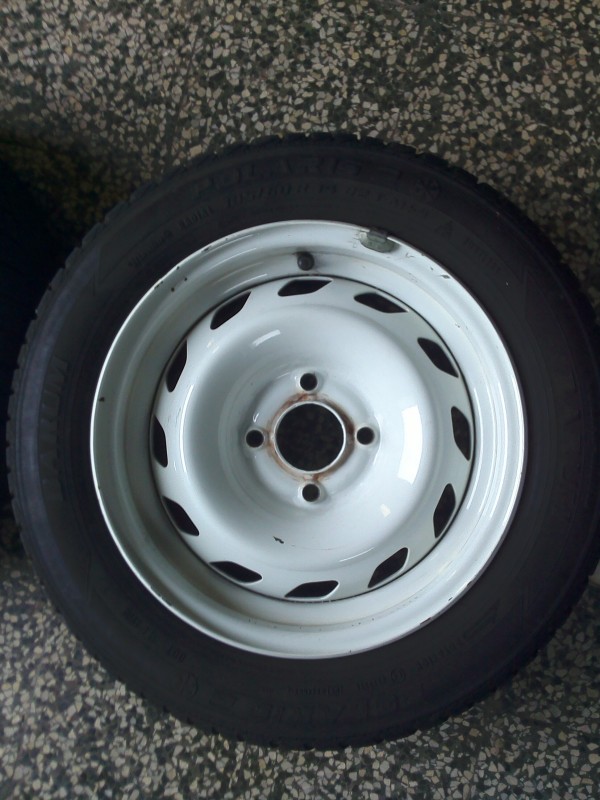

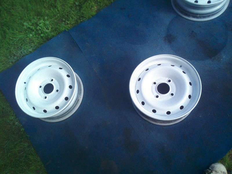

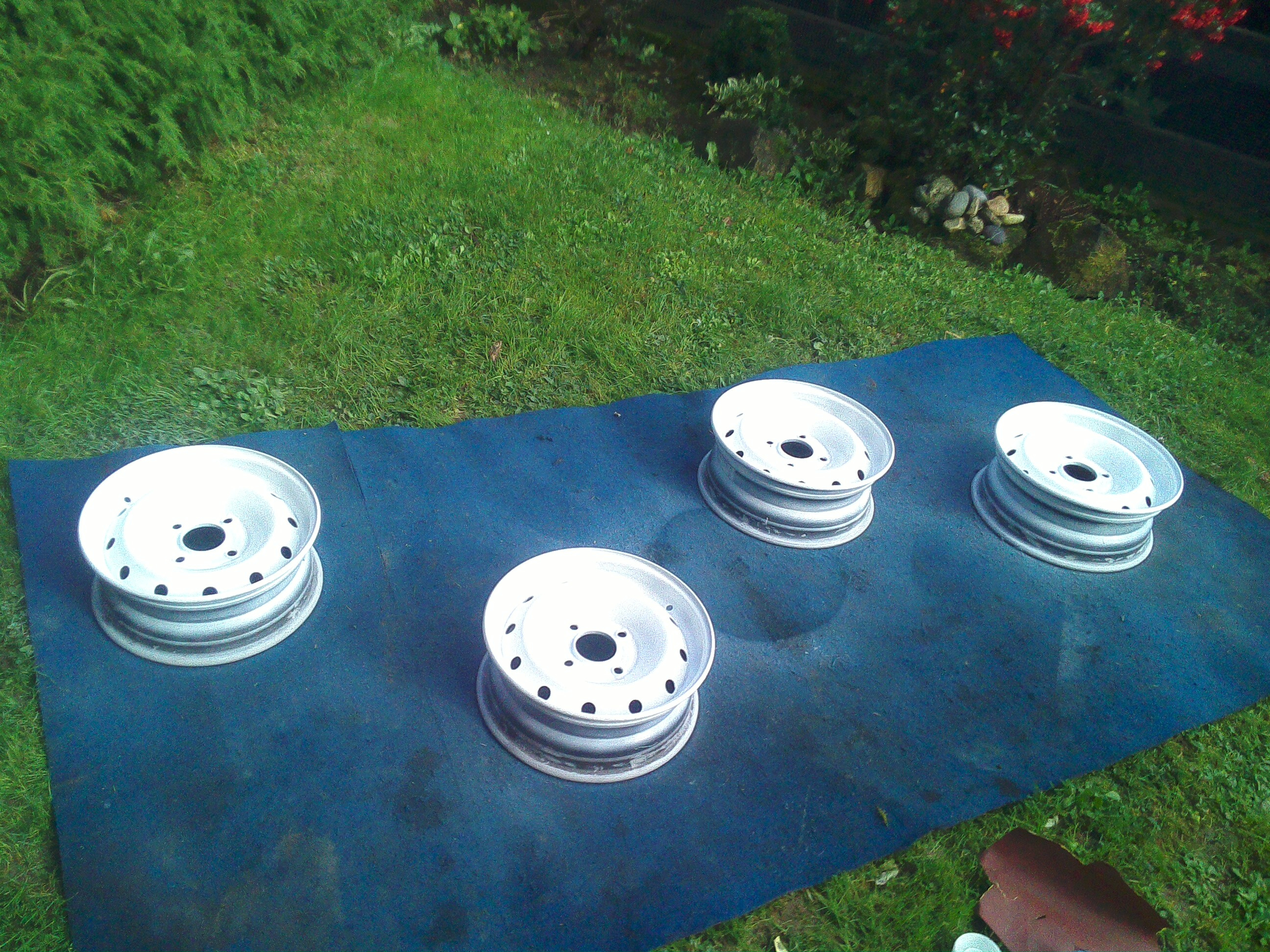

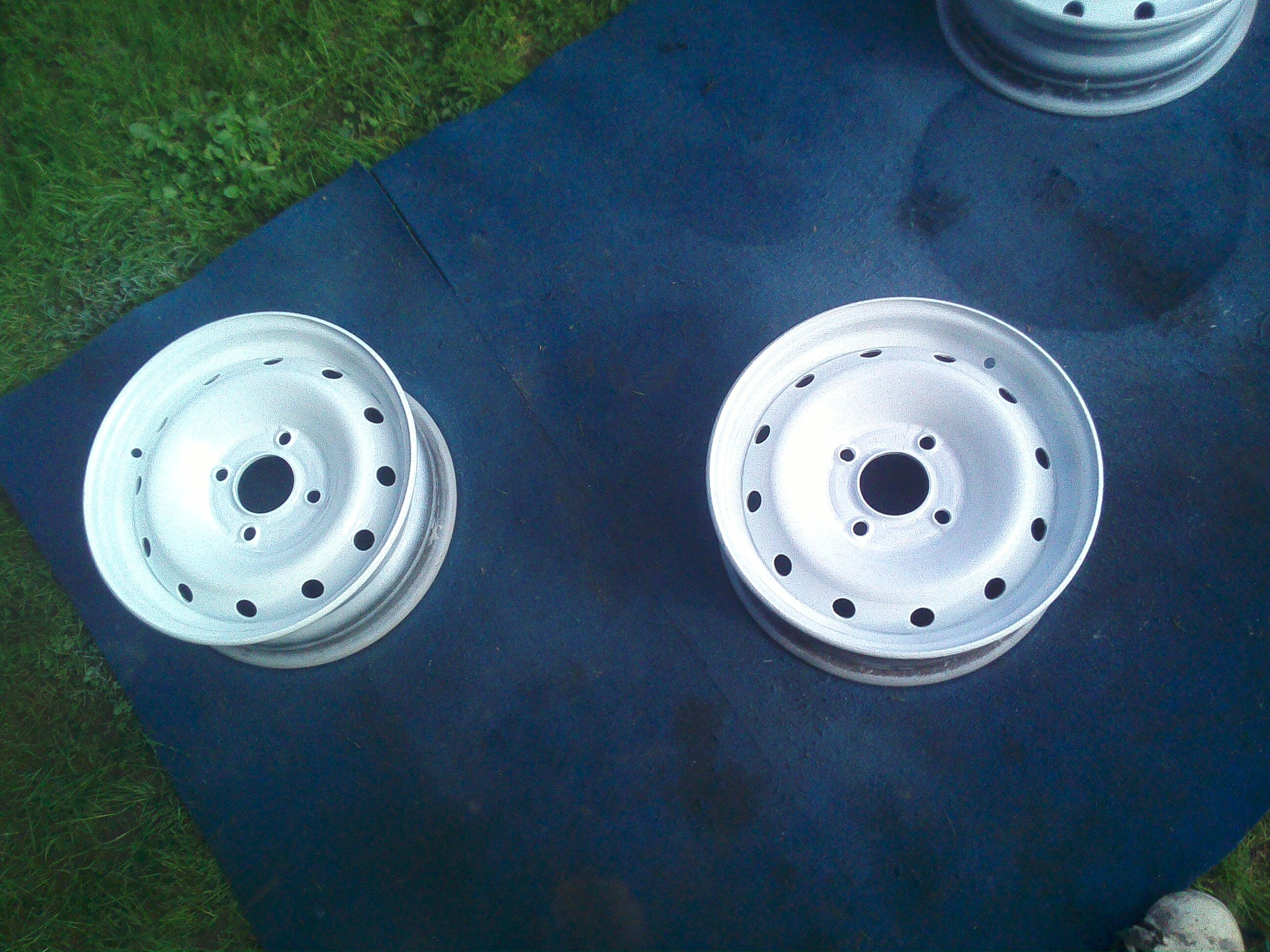

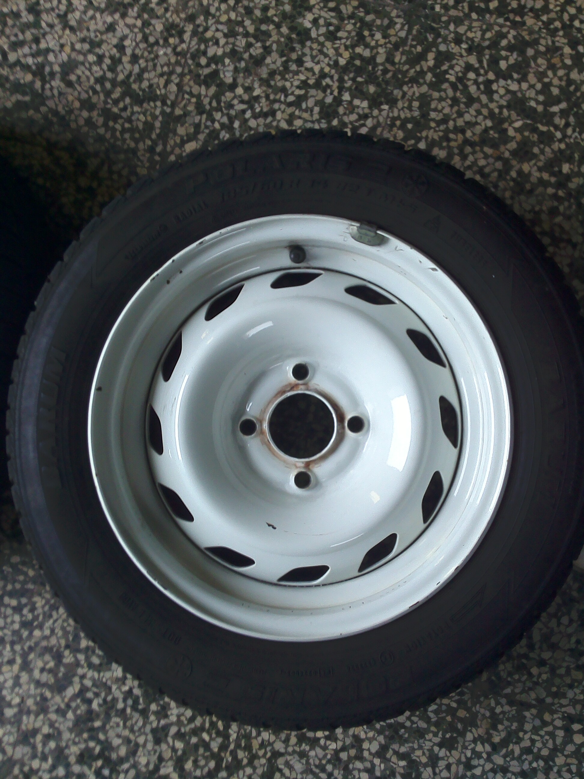

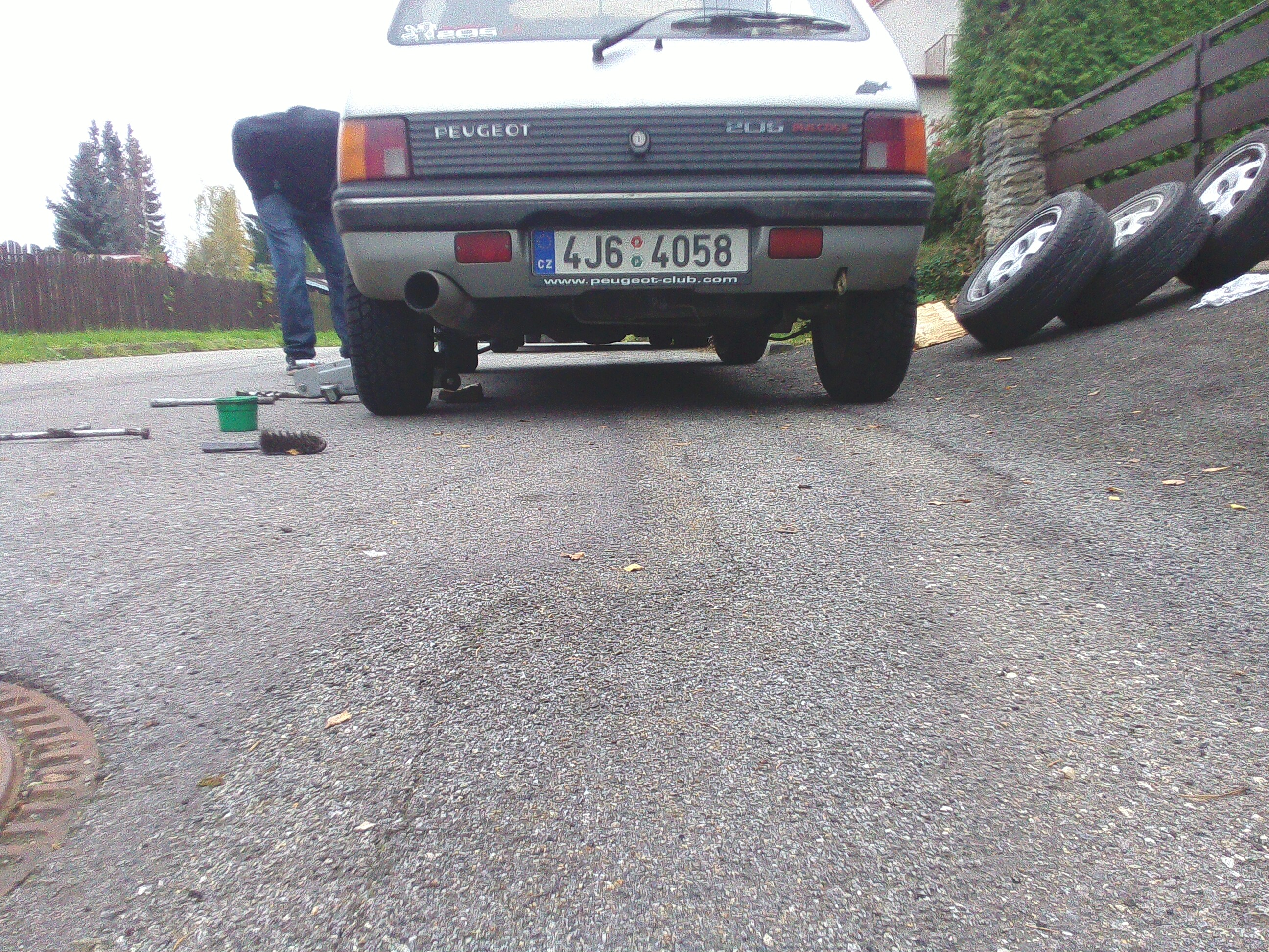

Musím vzdát hold baterce ,protože tolik startů bez dobíjení co zvládla, jsem ještě neviděl :) a včera se stříkly disky na zimu+objednané pokličky peugeot ,snad zítra budou, tak už jen nazout kola a zima může začít :)
