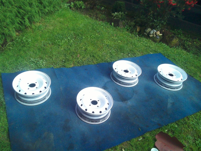

Tak jelikož jsem měl volno a počasí tomu odpovídalo -chcalo a chcalo :bas: ,tak jsem se pustil do přípravy na zimu,od kámoše jsem sehnal starší 13ky plechy a pustil se do nich,obrousil jsem je(každý trvalo tak hodinku práce),natřel základem, nastříkal plničem a tedka čekají na barvu :) na vnitřní stranu kola jsem použil 2 vrstvy základu:)
Před renovací
Před renovací
V plniči
V plniči
2x základ
2x základ

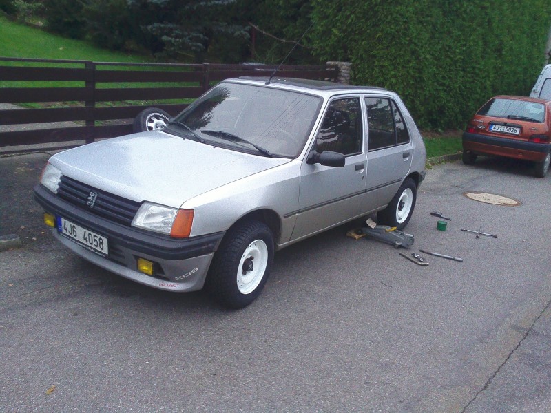

Tak po delší odlmce se zase něco dělo,Proběhla výměna startéru,od tý doby startuju furt(blbá cívka :urg: ) ,po složení auto drželo otáčky vysoko,po hodinovém laborování se vyčistila klapka a povolilo se lanko o jednu ,,západku´´) a je to v pohodě :) po nastartování auto nedobíjelo,tak se vyměnil alternátor+nový řemen (starý řemen to měl za sebou,z venku vypadal docela dobře ale zevnitř celej napraskanej a tvrdej jak beton :D) ,ale auto pořád nedobíjelo, tak měřák a meřilo se a našel se proklepanej kabel z altíku na kostru (ten slabej s fastonem) vyřešeno a jezdíme dál :up: Musím vzdát hold baterce ,protože tolik startů bez dobíjení co zvládla, jsem ještě neviděl :) a včera se stříkly disky na zimu+objednané pokličky peugeot ,snad zítra budou, tak už jen nazout kola a zima může začít :)
Bílá :)
Bílá :)
foto z výměny startéru :)
Starej řemen (lepší foto nemám) a vzadu novej :)

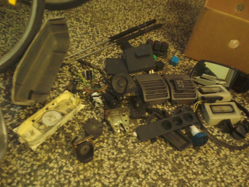

Tak včera se na sřotáku zase našla jedna 205 a jedna 306,už byly docela rozebraný ale ještě se něco našlo :) A nakonec se ten bordel musel doma uklidit,všechno co sem našel se uklidilo na své místo :) Zatím všechno co mám :)
Na zkoušku znak z 306
Brzo půjdou do auta :)
