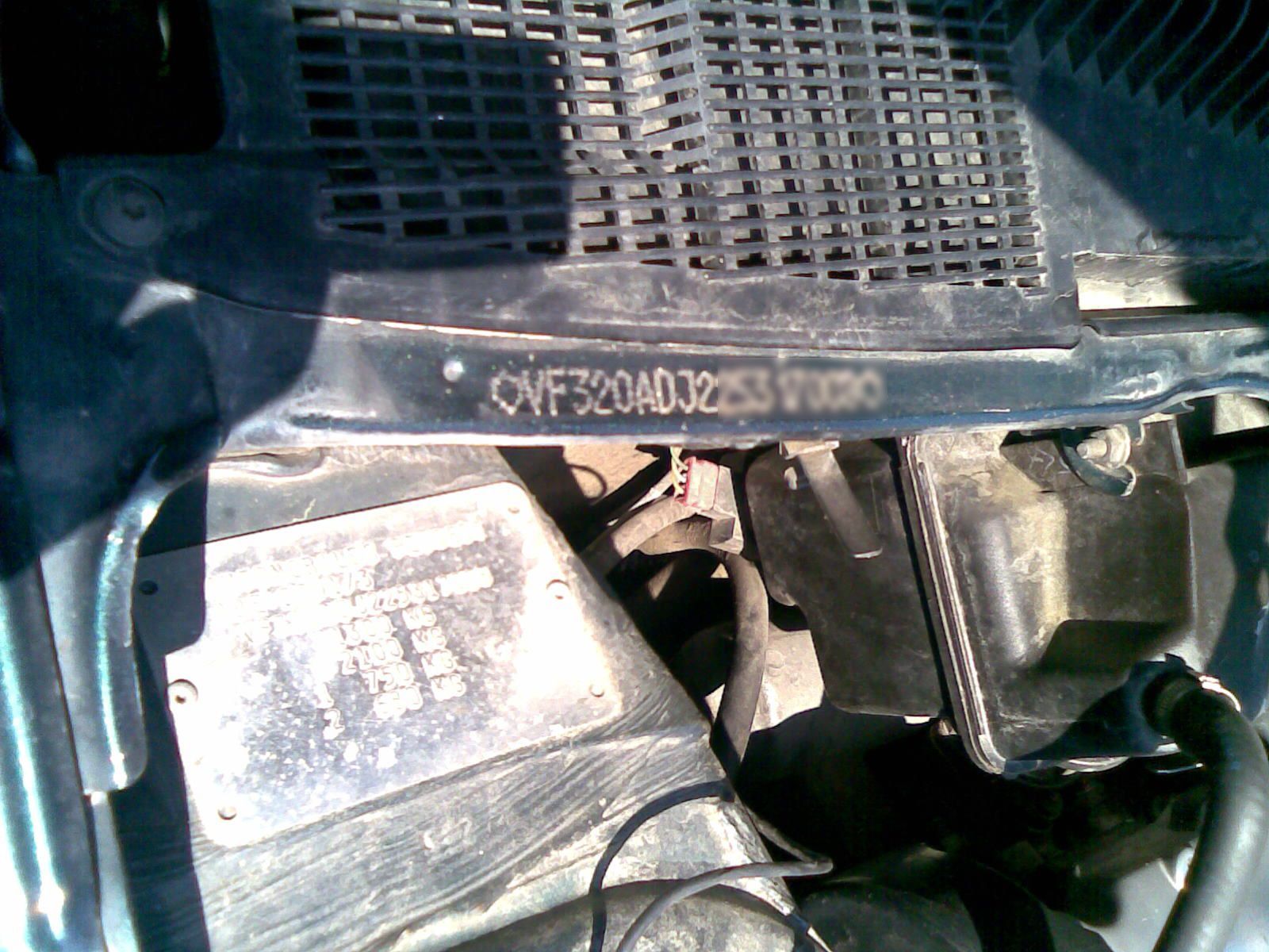

Mohl by mi prosim nekdo poslat fotku original VIN na 205???
Nebojte se, nezneuziju ji, jenom se potrebuju podivat, jak to ma presne vypadat.

s VINem to neni tak jednoduche, ze by jsi si pozadal a bylo ti vyhoveno.
Procedura je nasledujici (jak jsem ji absolvoval) :
- na evidencni kontrole, ktera se dela pri kazde technicke, musi technik zkonstatovat, ze je necitelny VIN, vystavi o tom protokol
- protokol na referat dopravy, s fotkama necitelneho VIN, nebo s autem a oni si to vyfoti
- bude ti vystaveno rozhodnuti o urednim vyrazeni VIN
- v autorizovanem servisu ti to vybouchaji, puvodni se ponecha v tom stavu v jakem je
- na referatu dopravy nasledne zapisou do velkeho i maleho technicaku
- zaplatis par poplatku, jejich vyse asi zavisi od mista, mne to celkem vyslo asi na 500 :)
thats all folks

No, ze bych jel na Ukrajinu, nebo nedejbuh do RSFR, toho se nebojim. :razz:
Navic nemam vyrazene uredne pridelene cislo, ale VIN nahradni technologii.
